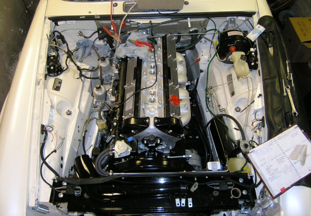

siis ka leiab värskemat. Foorumit palju koormama vahepeal ei hakanud. Nüüd kui masin suveks liikuma on saadud siis taastamisest saab blogi stiilis veebist juba jooksvalt lugeda ![[Pilt: dTDXEBD.jpg]](https://i.imgur.com/dTDXEBD.jpg)
