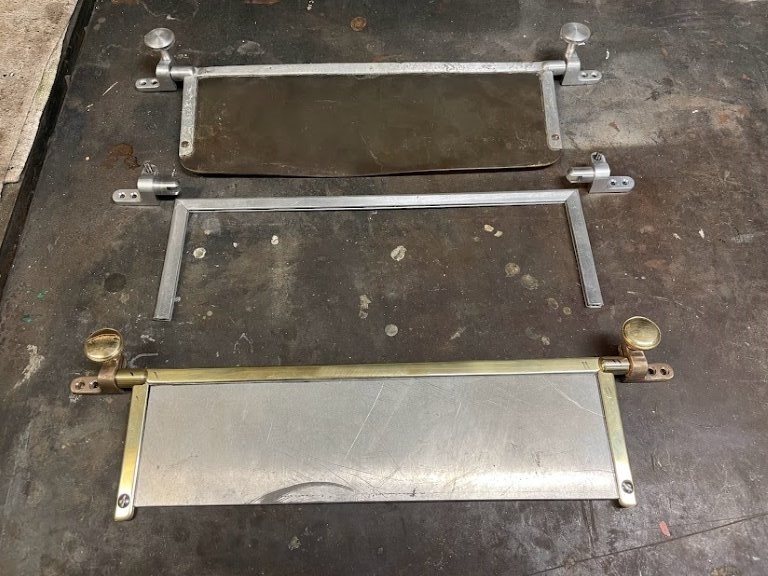

Päikesesirm.
Detail mida mul järjekordselt ei olnud. Hankisin juba tükk aega tagasi Austria sõpradelt päiksesirmi joonised. Venitasin selle valmistamisega lootes leida originaal.
Tänaseks on selge, et originaali leida suht võimatu ja kui leiadki siis sobib see enamasti ainult näidiseks. Kindlast on näidise järgi koopiat parem valmistada kui jooniste järgi.  Alumiiniumist näidise saime laenuks Lätist. Minu auto on veel sellest ajast kui seda valmistati messingust. Sirmi kronsteinid otsustasime valmistada valamise teel.
Kronsteinid koos vormidega ja alustatud sirmi raamiga.
[attachment=91342]
Raamid hakkavad looma. Veel joota, lihvida ning kroomida. Suureks küsimuseks on muidugi  2mm paksuse, sellise tooniga, plastiku leidmine.
[attachment=91344]
2mm paksuse plastiku leidsime, kuid läbipaistva. Toonimiseks kasutasin UV trükki. Toon tuli täitsa ok. Kui tahaks viriseda siis oleks võinud kahekordse trüki asemel kasutada ühte. Kui viitsin võib sellega veel mängida.
[attachment=92187]
[attachment=92188]
Lisan ka pildi valmis sirmist auto küljes. Kui autot üldiselt vaadata ei pane seda elementi nagu eraldi tähelegi.
Siin foorumis palju rahast ei räägita aga nendele kes pole selliste töödega varem kokku puutunud, toon näite ,et tekiks mingi ettekujutus sellise auto taastamiskuludest. Kes tahab midagi täpsemalt teada võin vastata privaadis.
Kronkude vormide tegemine, valamine pronksist-200, Plastik -20;plastiku toonimine koos proovidega -40; kroomimine 258. Mõned kruvid. Raha kokku 520€+ oma töö ( treimine,prohviili painutamine ja mõõtu lõikamine sobitamine) Messing materjal oli varasemast ajast olemas.
