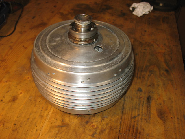

Eile õhtul ja täna sai aga tagumist rummu tehtud. Lahtivõetud, üle öö leotanud pesuvannis ja siis mitu tundi ultrahelipesuris. Siis ülekäidud karukeelega ja kokku pandud. Laagrid olid piisavalt head, teretulnud avastus, kui uusi maksavad u 100 € paar.

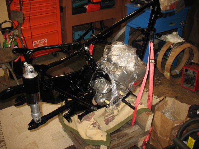

Suvel 2020 võtsin lõpuks Matchlessi tõsisemalt ette. Nagu ennem mainitud puudus peaaegu kõik kinnitusdetaile. Panin kõigepealt raami kokku suvaliste pulkade ja keermelatide abil. Siis inventuuri, vaatama kas enda kastides oli midagi mis kõlbas. Midagi oli, aga enamus pidin ostma või ise teha. Õnneks on varuosade saadavus väga hea. Inglismaal on kaks firmat kes toodavad või lasevad teha, ja lisaks üks kust saab siiamaani palju NOSi. Viimane asub Londoni kesklinnas, ruumides kus ta on olnud 50ndatest. Peremeheks pisut tõre, aga abivalmis vanahärra. Umbes nagu Tallinna Volga kauplus, kuigi valgustusega, ja paremini orgunnitud.

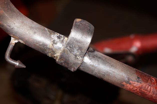

Tööriistakasti kronstein oli puudu. Kõvajootmine esimest korda elus.
Nõnda tegelesin talvel ja kevadel. Mitu kasti juppe tellitud Inglismaalt, siis paigaldama, ja siis jälle tellima j n e kuni tsikkel enam vähem koos. Ainuke suurem mure oli tagaporikas. See on vanema mudeli oma, gabariidid minule ka õiged aga kinnitused teises kohas. Palju pusimist kuni leidsin õiged kohad kuhu uusi auke puurima, ja ilmselt oli porikas veidi propelleris ka, kuid raske silmaga näha. Kinnitusdetaile viisin kevadel Voltasse, ja enamus kroomi tehti Narvas. Lasen kroomida ja värvida ka mõned osad mis ilmselt oleks odavam uusi ostma. Vaatamata et uute osade kvaliteet on hea meeldib rohkem vanu korda teha.

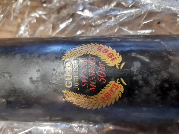

Kleeps esihargi peal. Rootsi mootorrattapspordi juubel 1913-1963

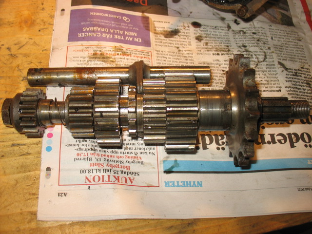

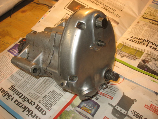

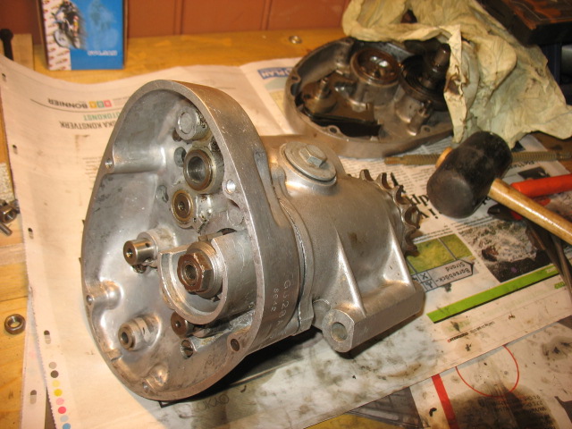

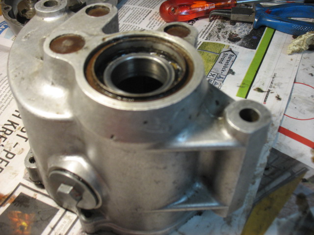

Käigukast lahtivõetud. Kastidel on hea maine, ja juba väljast tundus nagu heas korras. Õnneks oligi. Vahetan vaid laagreid ja simmereid. Kastil kahte kuullaagreid, ülejäänud on pronkspuksid, nemad jäävad. Üks laager tuli ilusti oma pesast lahti, panin ahju 150 kraadi ja pool tundi. Teisele tarvis mingit pressitööriista. Püüan home midagi leiutama.

Käigukast osaliselt kokkupandud nädalavahetusel. Laagrid ja võllid läks ilusti oma pesadesse. Käiguvahetus- ja kickstarterimehhanism jäi panemata, kuna aega ja mõned kruvisid puudu. Suur asi siiski, et nii kaugele jõudsin. Tsiklit koostades on käigukast esimese osade hulgas mida peaks paigaldama. Kui saaks asjad maalri käest võin nüüd kohe hakata kokku panema.[

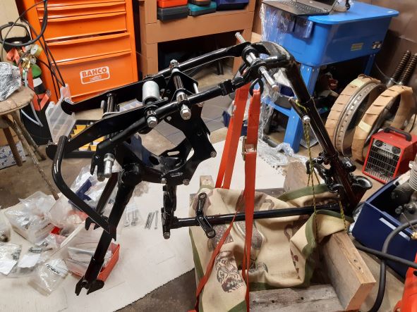

Head uudised; sain suur ports juppe maalri käest. Raami kokkupanek alustatud. Raam koosneb seitsmest osast. Kuus on käes, aga sellest piisab et hakkab mootorratta moodi välja nägema. Nüüd aga pääsu pole, pean käigukasti korda saama.

Produktiivne päev. Käigukasti mure lahendatud, loodan. O-rõngas mis oli oma pesa jaoks liiga suur. Asendatud MT804129ga. Ehk Dnepri käigukasti üks o-rõngas
. Käiguvahetus veidi kange, või olen kapriisne. Võibolla kuulan küla vanemeksperdid A ja H hinnang, kas kõlbab.

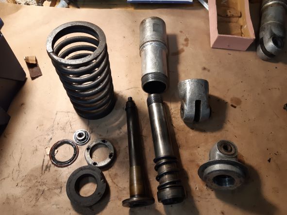

Pärast, üks amort valmis. AJS-M oli üks vähestest kes tegi oma enda amorte. Kippus lekkima, aga see eest remonditavad ja kõik juppid on saada. Lahtivõtmine oli raske, aluminium mis 70 aastat korrodeeruud ei tule niisama lahti. Kui see tehtud ei olnud erti keeruline midagi. Paar tihendeid ja simmereid vahetada, üks kopsik värvitud, teine Narvas kroomitud, ja kokku.Ilmselt oleks olnud odavam ja lihtsam vahetada neid, aga püüan säilitama võmalikult palju originaaljuppe, vaatamata et tsikkel ise on jupidest ehitatud. [

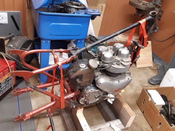

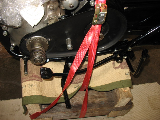

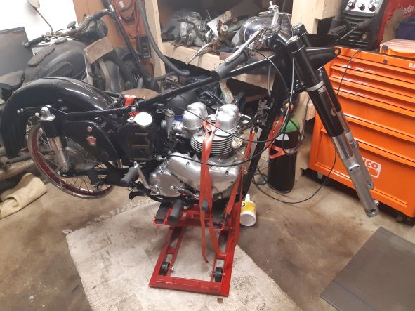

Head uudised: sain viimased jupid maalri käest. Ilusti tehtud. Raam nüüd koos, ja käigukast ja mootor paigaldatud. Vahepeal sai ka teine amort valmis.

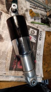

See kadunud amort on siiamaani kadunud. Suvel leidsin imekombel Lodzi laadalt teist paari. Sügisel sai tihendeid soetatud inglismaalt ja nüüd kontrollisin, paigaldasin tihendeid ja pukse ning poleerisin alumiiniumi. Kaks kopsikut, ja pudipadi on lõuna eesta maalri käes, aga nüüd teada et kahest saab üks hea amort, ja kui osta 50 £ eest uue silindri saaks veel ühe korda.

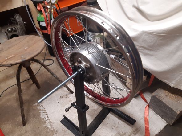

Lisaks, tagaratas koostatud ja rihtitud. Algajale ühe õhtu töö, lõpuks viskab alla millimetri.

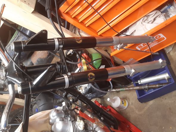

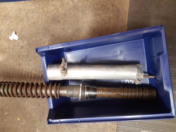

Esihark kokkupandud. Läks enam vähem ladusalt, kuigi oleks olnud veel lihtsam spetstõmmitsaga. Inglise klubi müüb 50 £ eest aga ma koonerdasin. [
attachment=95669]
Selline konstruktsioon. All vasakul puks mis liigub alumise toru sees, üleval must plastmassist juhtpuks mis on toru sees kiinitatud. õliamort sisetoru sees peidus.

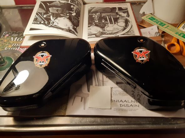

Kümmekond vesikleepsusid paigaldatud. Paigaldus iseenneses probleemivaba, aga ülelakkimine nii ja naa. Kindel ettekirjeldus, mis laki kasutama polnud, ainult et laki ei tohi lahjendama tugeva ahustiga. Ostsin mingi akrüülhobilakk, mis tundus veidi paks, aga lahjendama ka ei julgenud. Tulemus paraku vedi krobeline, aga mitte nii hullusti et ma raatsin ümber teha. Pole kindel kuivõrd see õnnestuks ka.
attachment=95671]
Praegune seis.

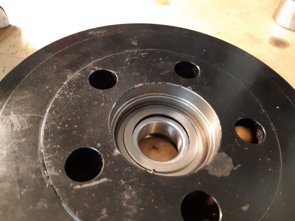

Kole aeglaselt käib viimasel ajal, aga siiski mingit edasiliikumist. Esirattavõllil on laagrite sisevõru võlliga ühes tükkis. Pealtnäha oli laagrid heas korras, aga ühest oli kosta krabinat. Pesin mitu korda, aga puhtaks ei saanud. Kallis liivatera, või mis seal oli, kuna tulemuseks pidin tellima uue võlli 200 € eest. Mis tuli inglismaalt, ja tegi kriks kraks. Saatsin tagasi garantiikorral, ja lõpuks sel nädal sain kätte, ja paigaldasin.
