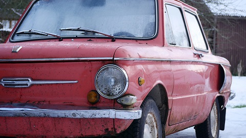

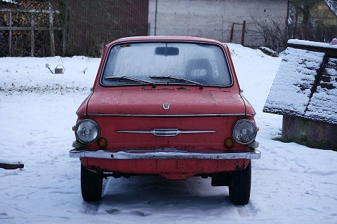

Antud sapaka sain noorena vanaisalt, ehk oli minu esimeseks autoks millega õppisin sõitma, vanamehe juhendamisel ka käed õliseks tehtud. Aga nagu ikka oli tollel momendil valuvelgedega siguli palju kõvem auto, nii ma zazi 1000 krooni eest maha müüsingi. Ligi 10 aastat hiljem hakkas kripeldama, et esimene auto võiks ju ikkagi alles olla, kirjutasin tuttavale ja 400 euri eest ma ta tagasi tõin, oli räämas ja kõvasti jäärada sellega sõidetud. Nüüdseks on sapikas ligi 5 aastat kuuri all seisnud, aegajalt mõelnud, et mida sellega teha, originaaliks taastada ei olnud tahtmist. Et ikkagi esimene auto siis oli kindel, et maha ma seda ei müü ja tuli tahtmine sellest natukene teistsugune liikur teha.

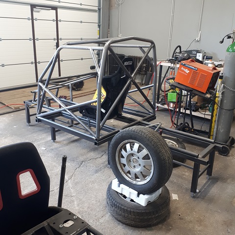

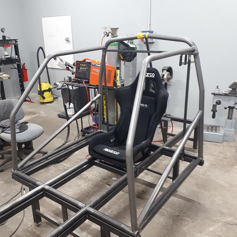

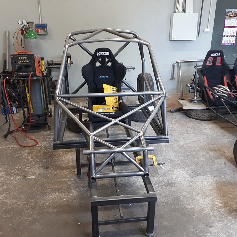

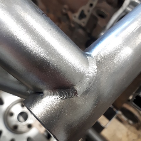

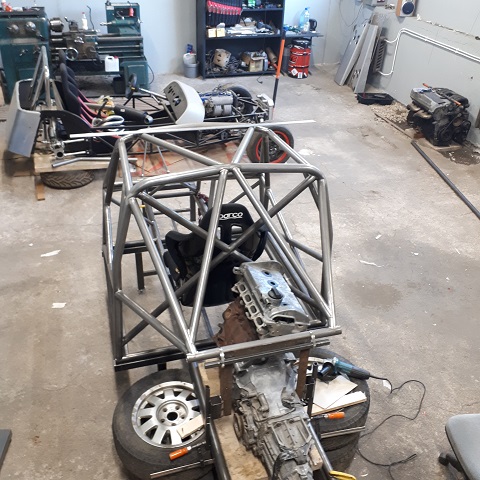

Tekkis idee teha toruraamil auto ja pärast sapika koorik lihtsalt pealt tõsta. Kevadel sai valmis tehtud raamirakis, torud painutatud ja vaikselt tegelema hakatud. Mootoriks tuleb audi 1.8t mootor koos manuaal kastiga, põhjus on lihtne, hind ja saadavus. Juhi koht tuleb keskele ning mootor kolib selja taha. Raam 355 torust, peakaar 45x2.5 ülejäänu 40x2 ja 30x2. Raami keevitan tigiga, omajagu kõrvu ja torusid on veel puudu, praeguseks on asi nii kaugel, et esiotsale tuleb veel mõned diagonaalid paika käiata ja saab kiige kõrvadega tegelema hakata.
Plaan on vähemalt sügiseks ratastele saada.

Vabandan piltide kvaliteed pärast.

A mis piltidel viga, et vabandama peab? Täitsa kõnekad ju.

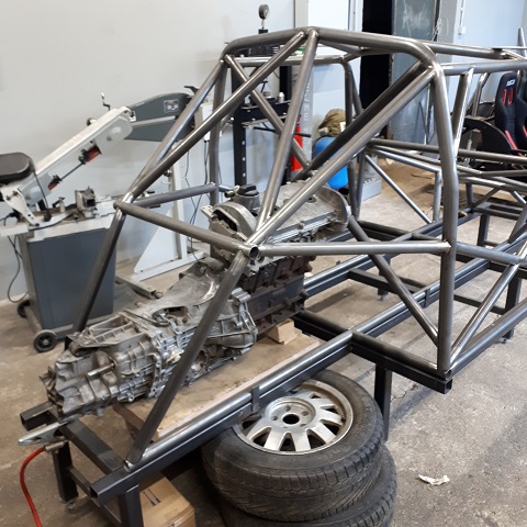

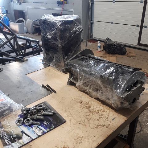

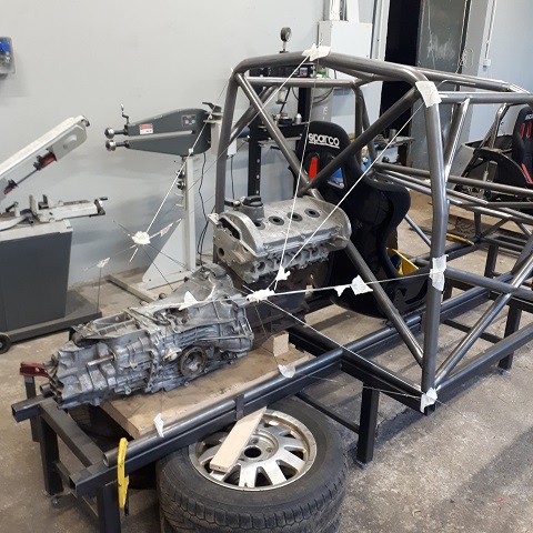

Tõin bagipoistelt laenuks ühe bloki ja kaane, et saaks paika tõsta ja kinnitusi mõtlema hakata.
[attachment=98379]

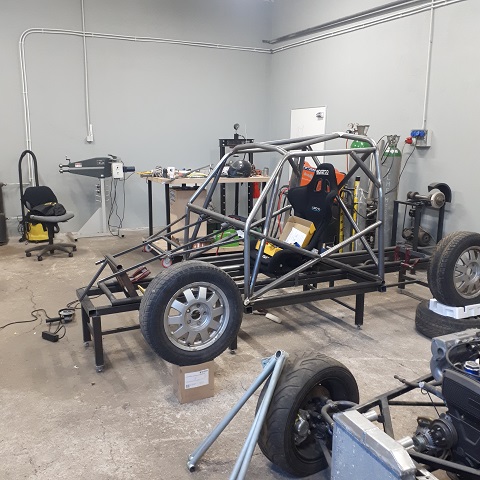

Vennas tuli appi ja tõstsime peale, tigi traadiga sai vaesemehe autocadi tehtud, et näeks jämedalt ära kuhu tulevad punktid.
[attachment=98380]

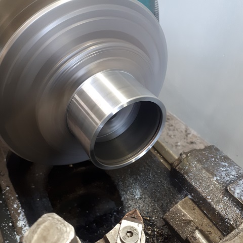

Laagripesad on taaskasutus vanadest bagi käänmikest. Treisin üle, lähipäevil peaks käänmiku tükid ka saama.

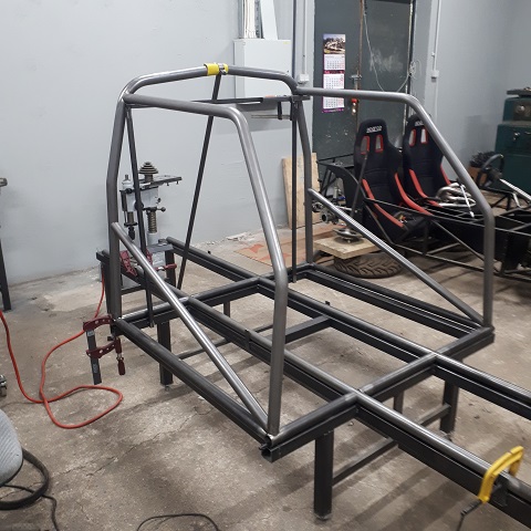

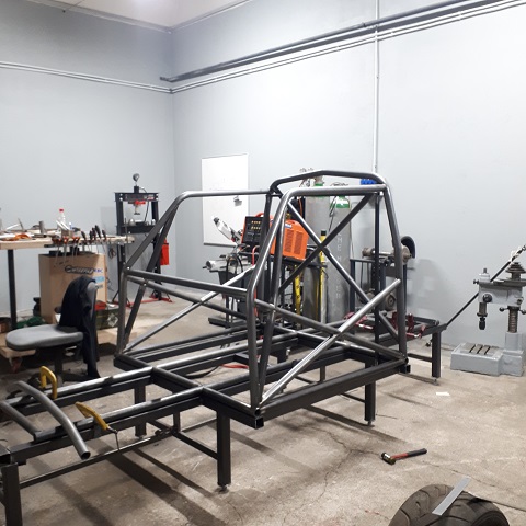

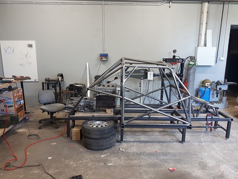

Jätkub torude paika ajamine, üldpilt hakkab juba vaikselt looma. Eile kulus terve päev 8 toru käiamisele. Paar diagonaali veel paika panna ja võiks ideeliselt rakisest välja tõsta, et lõpuni kõik keevitada, ilmselt läheb kõva päev keevitamisele ära. Teha on veel istmetorud, breketid ukseristidele, peakaare ristile ja tantsutorudele. Õnneks viimasel ajal ilmad soosivad garaazis istumist  Smile

Kast ja mootor said paika rihitud, omajagu mõõtmist, nihutamist. Rihitud sai kastist tulevate veovõlli flantside järgi, et saaks võllid ühepikad teha.

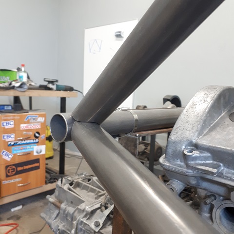

Mootori kinnituse pilti vaadates tekkis küsimus, et kas raami kõrvade osa on veel pooleli või plaanis nii jätta? Ainult need õhukesed kõrvad ei või läbi painduda? Kõrva ja raami toru vahele mõned lisa tugevudsed tasuks igaksjuhuks panna (ja vb olidki plaanis niikuinii).
