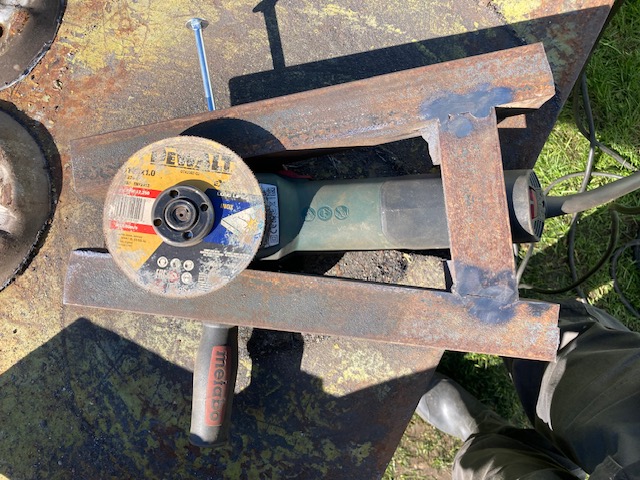

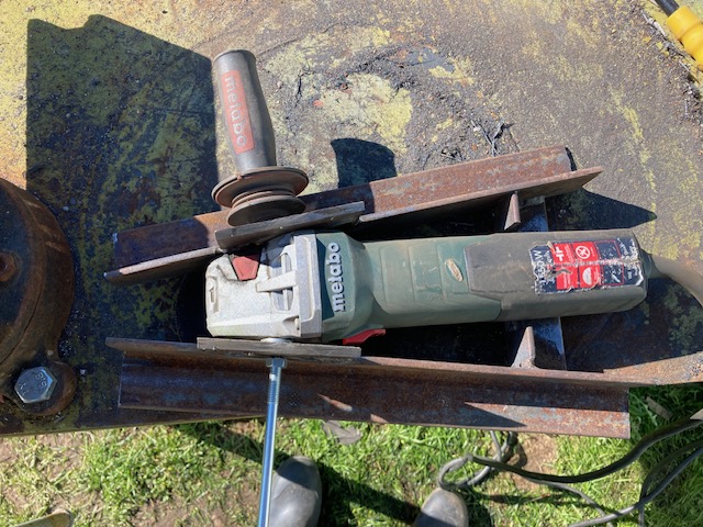

Aga traktorile on ette ka mururehve vaja, seega teeme ette kubotale ka laiemad veljed. Karmid mehed arvasid, et lõikavad silma ja vildikajoone järgi velgedel sisemused välja, mina nii karm ei ole. Tegin lõikamiseks rakise, mis kole kui öö, kuid täiesti toimiv. Materjal sai täpselt selline, sest mul olid niisuguse vinkli jupid. Mõõdud sobitusid kenasti metabo relakaga.
[attachment=107041][attachment=107042]

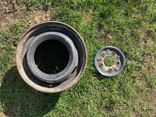

Ja tulemuseks vinkel sõitis kenasti mööda velje otsapinda ja lasi täpselt keskosa maha lõigata. Lõikamiseks tasub võtta nii paks ketas kui võimalik, sest kaldpinnal õhuke 1.0mm ketas hakkab "jalutama" ja endale teed otsima. 1.6mm ketas on enam-vähem ok. Tulemus sai siis selline:
[attachment=107043]
Nüüd pole muud, kui mõõdu järgi valmis lõigatud kettad sisse panna, ära tsentreerida ja kinni keevitada.

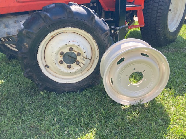

Värv sai ka lõpuks peale ja asi justkui valmis. Keevitada ma endiselt ei oska, aga samas laiali pole ka midagi lagunenud.
