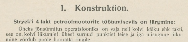

Sellest raamatust saame näiteks teada, et töötakti nimi on hoopis jõusünnitus.

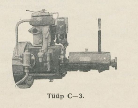

Lisaks leidsin selle C-3 tüüpi mootori pildi
