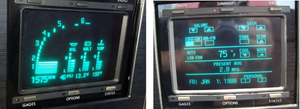

Hoopistükis tegemist on omast ajast 10+ aastat ees olnud autoga, kus on puutetundlik ekraan ja sa saad ise sellelt ekraanilt autole diagnostikat teha. Lisaks erinevad ajud koos omavahelise suhtlusega ja ALDL diagnostikapesaga.
[Pilt: CRT.jpg]
Toodeti neid vähe, vaid 1988 - 1991, millest vaid 1988/1989 aasta autodel on see eriline ekraan. Omal ajal see ekraan rahvale ei meeldinud ja juba 1990 mindi tavapärastele lahendustele. Ja ka kabriosid hakati siis tootma. Kuna auto oli kallis ja müük kesine, siis toodeti kokku vaid alla 21 tuhande, millest neid erilise ekraaniga alla 12 tuhande.

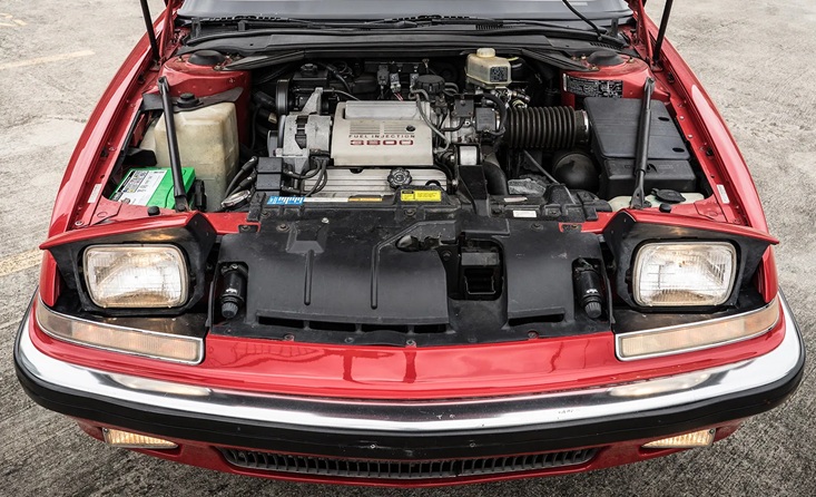

[Pilt: Kyl.jpg]
[Pilt: Mootor.jpg]

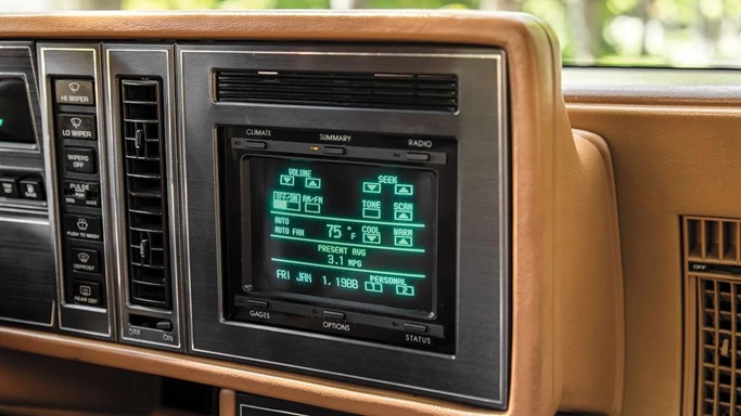

[Pilt: Dash.jpg]
[Pilt: Crt1.jpg]

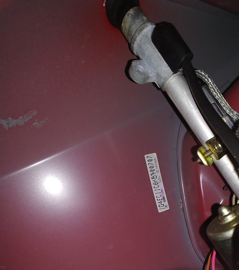

Alustan siis oma auto tutvustamisega, lisade loetelu on megapikk ja see kleeps asub pagasis varuratta ruumis külje peal. Lisaks selle ajastu Ameerikas müüdud autodele pandi  keredetailidele VIN koodi kleepsud (ka imporditud autodele, olen Saabil näinud), miski varastamiste teema.
[Pilt: Lisad.jpg]  [Pilt: VinKlepsud.jpg]

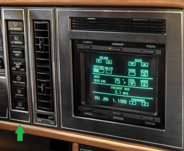

Kliimaseade ja aktiivvedrustus (mida iganes see siis ka ei tähenda konkreetsel juhul)? Elektrisoojendusega elektripeeglid?
Toimiv puutetundlik ja erinevate seadmete juhtimist koondav ekraan oli sellal eesrindlik tehnoloogia igatahes. Aga nagu me tänapäeval näeme ja kuuleme, igatsevad juhid kõigi nende ekraanide ja tabloode keskel ikkagi füüsilisi nuppe, mille leiad üles ka pimedas ja mille positsiooni tunnetad ning kontrollid teelt pilku tõstmata. Võib arvata, et tollal oli rahva hulgas sellise uuenduse vastuvõtuvõime veelgi kesisem

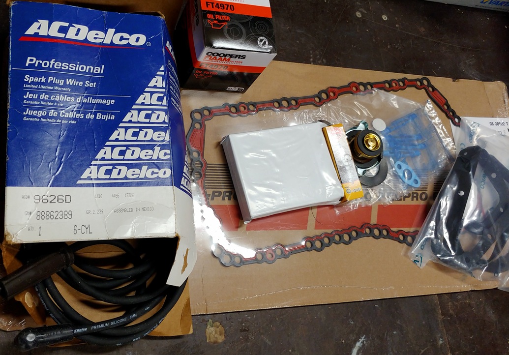

Täna toimus üllatus, alles jaanuaris saabuma pidanud amazone kaup (sealt saab täitsa mõistliku raha eest sellele autole tavakaupa, kui tuleb lombi tagant, siis ka kõik maksud jne kohe saatmiskulu juures) oli ukse taga. Isegi süüteküünlad pidin sealt võtma, kuna kõige tavalisemaid nikkelelektroodiga ei tahtnud ja sealt üks aste edasi polnud meie e-poodidest võtta (ainult õlifilter ja käigukasti õlipanni tihend siitpoolt lompi).
Järgmine postitus tuleb loodetavasti jaanuaris, siis saabub mõistliku raha eest soetatud originaal ekraani testimise seade. See eriline ekraan on põhimõtteliselt korda tehtud (sai meelde tuletatud, kuidas 30+ aastat tagasi remontisin päris palju telekaid), aga pilti ette saada nii lihtne pole, ei taha auto vahet kah joosta. Ja nii saab ka lihtsamalt üle häälestada.
Ja siis juba näen, mida tarka auto mulle öelda tahab.

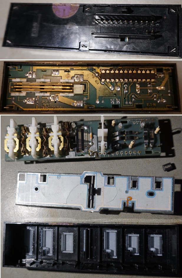

Nimelt võtsin kätte ja hakkasin paremat lülitipaneeli lammutama, ikka põhjusega, läksin tükk aega tagasi lülitile vastu ja kojamehed jäidki tööle. Teen selle postituse, kuna seonduvalt päris palju teada saanud ja hea hiljem vaadata, muidu kuu aja pärast pooled asjad ununenud. Üks näitlik pilt mitte minu autost
[Pilt: ParemLylitipaneel.jpg]
Nüüd kogu see paneel laiali. Sisaldab vaid lüliteid, reostaati, Led-e ja taustvalgustust elektroluminessentsi plaadi abil. Kuulsite õieti, ei mingeid lampe ega Led-e, uudis ka mulle.
[Pilt: ParemLylitipaneel1.jpg]
Iseenesest lülitiplaat on nagu miski tatise ollusega koos, teagi, kas keegi on üritanud WD40 remontida või ... ja see külmaga hangub nii, et lülitid ei liigu hästi. Väga keerulise ehitusega, sealt vist jookseb reaalselt suur vool läbi. Kui nüüd tähelepanelikumalt vaadata, siis kojameeste intervalli nupu peal on "Push". Ehk siis vajutades sinna, aktiveerub intervall kojamees. Lisaks siis veel tavaline / kiire pidev. Ja sellel paneelil on ka jääsulatus (mida sisaldab, ei teagi veel, kas läbi kliimaautomaatika?, peeglite soojendus ...). Lisaks tagaakna sulatus.

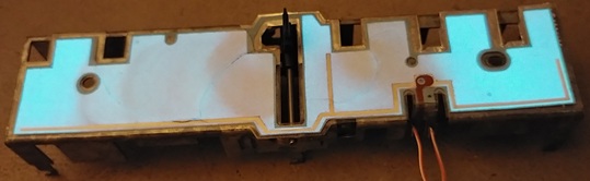

Nüüd aga kõige põnevama asja juurde,  elektroluminessentsi taustvalgustus. Pildilt näha, et pragunenud ja niipalju kui täna tööle sain, ebaühtlane ka. Ta vajab tööks 110V vahelduvvoolu. Just nimelt, kaablikimbus jookseb kõrge pinge selle jaoks, mida tekitab selline moodul (neid on suisa 2 tk):
[Pilt: PingemuundurTaustvalgustus.jpg]
Tänase testimise tulemusena sain teada, et ka sagedus on oluline, 1KHz meeldib talle, CCFL muundur oma mitmekümne kilohertsise sagedusega ei sobi mitte. Ja testimiseks ise teha seda polegi nii lihtne ... Lisaks on ta pingega juhitav, ehk siis taustvalgustuse dimmerdamine käib selle mooduli toitepinge (kuni 14V) muutmisega. Ja voolutarve on sisuliselt olematu, kokku ca. 0,7W

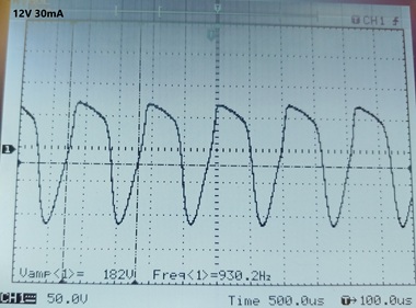

Võrdluseks minu auto CRT taustvalgus 12V ja 30mA vooluga näeb selline välja (pingemuundur CRT vasakul küljel).
[Pilt: CRT_Taustvalgustus.jpg]
Ning milline see pinge välja näeb (ekslikult mõõtsin amp, vaja oleks olnud rms-i. Reaalne pinge ca 70V Ja muundur tundub lihtne, pilt pole ilus ühtlane siinus, teoorias peaks parem olema)
[Pilt: CRT_TaustvalgustusAC.jpg]

tere tulemast chryslerite maailma selle elektroluminessentsi taustvalgustusega. Chrysler kasutas sellist lahendust juba 1960a Imerial mudelil (noh seal lehel võib veel ringi kolada ja üllatuda, mis kasutati nt kahetsooniline kont, isetumenev tahavaate peegel, automaatne täis ja lähitulede lülitus  va stutuleva auto tuledevihus jne...)... nende mure on selles, et ajas paneeli muudab oma omadusi ning inventer ei suuda muutunud paneeliga kaasas käia - noh maakeeli.
On küll olemas mingid inverterid, mis kohendavad ennast tarbijajärgi e. kui paneeli mahtuvus ajas muutub, siis ka inverter vastavalt sellele väljundit muudab - loomulikult teatud piirides.
"An electroluminescent display drive circuit which compensates for the decrease in capacitance of the electroluminescent display panel that is experienced as the panel ages; this is accomplished by use of an RC time constant which will effectively increase the voltage presented across the electroluminescent display panel as the capacitive element of the RC time constant descreases with age of the panel. Also presented is high frequency power supply to excite electroluminescent displays without a transformer such that the voltage across the display is in phase with the current through the display thereby reducing the effect of power factor and electromagnetic interference."
https://www.freepatentsonline.com/EP0277254.html
Igatahes soovitan pigem helendava elemendi välja vahetada, natuke kahtlen, et inverteris viga, pigem element ise on aegunud.
Sebringul sain asja uuesti tööle mingi odava hiina inventeriga (andis teine tugevama signaali ehk). takistiga muutsin väljundpinge/ehk ka sageduse selliseks, et paneel kuvas jälle ilusat originaalilähedast rohekat valgust, Ilma takistuseta muutus paneel peaaegu valgeks.
Töötas ka dimmerdamine. See oli nüüd mitmeid aastaid tagasi.
