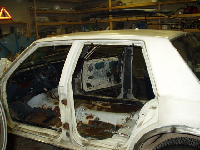

Sellisena aga 2004 aasta novembris sai auto minu valdusse:
[Pilt: ff2e6d7076be38178d8c25072d27200c.jpg]
[Pilt: 838a2683c020034cb18da3691fde2cb6.jpg]
[Pilt: 5861639ef30651d1063f0a5221d5ba43.jpg]
[Pilt: d462f7b94dd3a2a6e4838a1944e964b4.jpg]

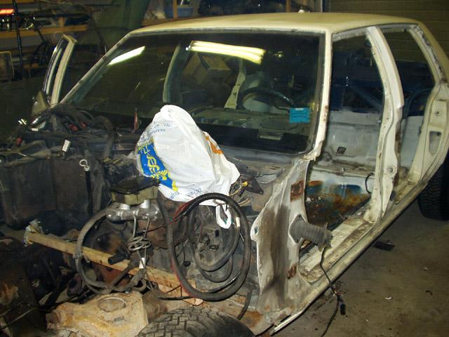

Autoga sai võibolla 50 versta ka maha sõidetud aga plaan oli ikka
kohe tegemistega peale hakata, ja tegemist on sitaks palju.
Praeguseks on auto tugevalt seibideks:
[Pilt: 6f8f2167b13cfd3a4a47cb81bb0fdcc7.jpg]
[Pilt: 51e0ff1bc565c9d4f485a30cc90e16cc.jpg]
[Pilt: 8becd6c0315439c4c6f41d0c8e929ecd.jpg]

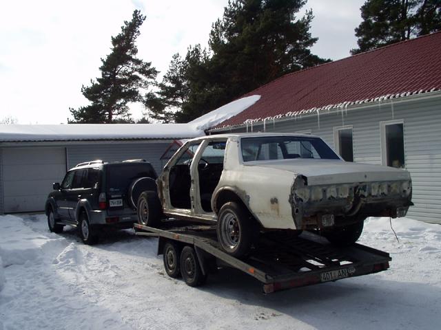

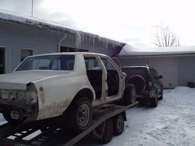

RE: Chevy Caprice (EX-võmm) - ROKIPEER - 04-04-2005
ja peale põhja keevitust rändas auto treileril värvimisse sellisesse kohta nagu Värvigrupp Keilas.
[Pilt: 1024fcfa724cbc047c7660f4014afe40.jpg]
[Pilt: d555e7524be86402624914eea3924521.jpg]
[Pilt: 9e47e84f6a2872c13bac558620889ac8.jpg]
[Pilt: e215d6b3d25686e5930992d80f62c861.jpg]
Auto peaks mai lõpuks ka koju tagasi suunduma, siis juba uue ja iluse musta

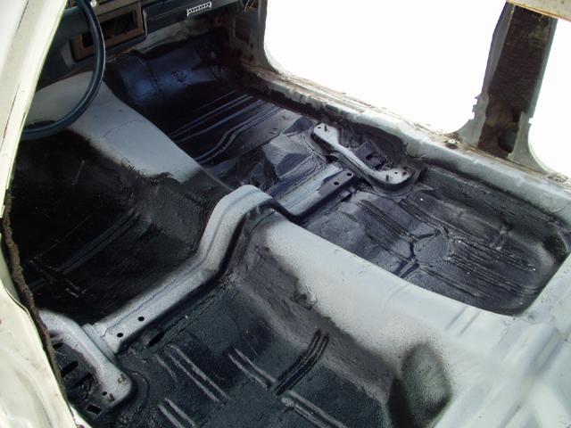

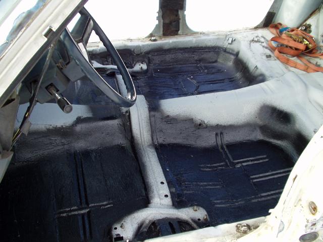

RE: Chevy Caprice (EX-võmm) - TeeTL - 27-05-2005
millega põhi seestpoolt värvitud/kaetud on (too musta värvi ollus) ? kas lihtsalt värv või mingi spets mastiks?
ja kas läks otse haljale metallile või midagi alla ka (roostesurm, krunt)?
RE: RE: Chevy Caprice (EX-võmm) - ROKIPEER - 28-05-2005
TeeTL Kirjutas:millega põhi seestpoolt värvitud/kaetud on (too musta värvi ollus) ? kas lihtsalt värv või mingi spets mastiks?
Miskine mastiks sinna ikka läks, alla ja sisse peris paks kiht sai ja enne sai ka krunditud.

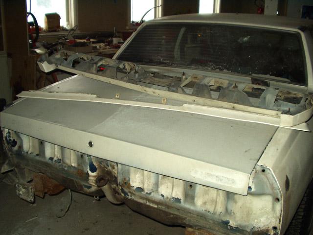

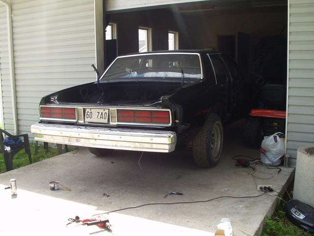

RE: Chevy Caprice (EX-võmm) - ROKIPEER - 18-07-2005
Vahepeal siis alustatud kokkupanekuga.
Ja tagasild sai ka jälle oma õige kõrguse peale
aetud, varem olid mingid kahtlased kõrgendused
vedrudele alla keevitatud.
Sellel pildid veel taguots püstiWink
[Pilt: 35051945d57c25d5b229393d7c3ff7ea.jpg]
Sellel juba parem
[Pilt: 5f43bd3c62d325c56b602f066c56fc14.jpg]
[Pilt: f5467d945924c711e065c9641a21c388.jpg]
