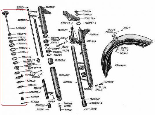

RE: dnepr MT 10 - nark - 24-06-2007
Oleks tarvis säärast vigurit mis joonisel punasega märgitud, kui kellegil üle andke teada.

Kui kellegil on pakkuda seda esihargi pingutit siis andke teada!
