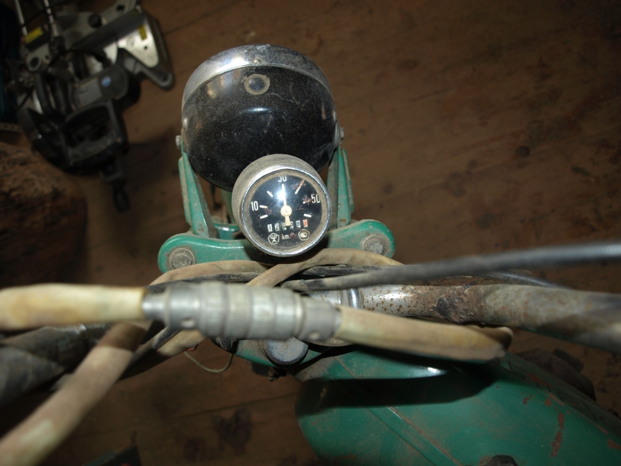

. Seisukorra kohta ei oska muud öelda kui et sõiduriist see hetkel kindlasti ei ole. Käimaloomisvänt ei hakka ka millegi taha, ehk õige vähe lõpust ainult. Värv ei kõlba kusagile, plekid on kõvasti kriipida saanud ja rooste oma tööd hakanud tegema. See-eest paistab aga, et läikivad osad on ideaalses seisukorras. Sadul on kulund ja logiseb, aga see on ainuke asi mille uuendamisega ma suurepäraselt hakkama saan
, paak on mõlkis, kõik käepidemed keelrevad ilma, et need midagi liigutaksid, lenksud on rõvedelt kokku keevitatud murdekohast jne. Ainuke asi mille korrasolekust aru on saada, on tagapidur. Spidokas näitab, et riistal on juba 30 km/h hoog sees, aga silmaga liikumist ei tähelda. Kas võib järelduse teha, et spidokas on õhtal?

Pilte siis ka:
Kas olen hinnaga kaapida saanud, või on ok ?
