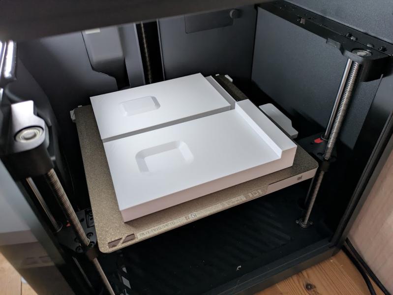

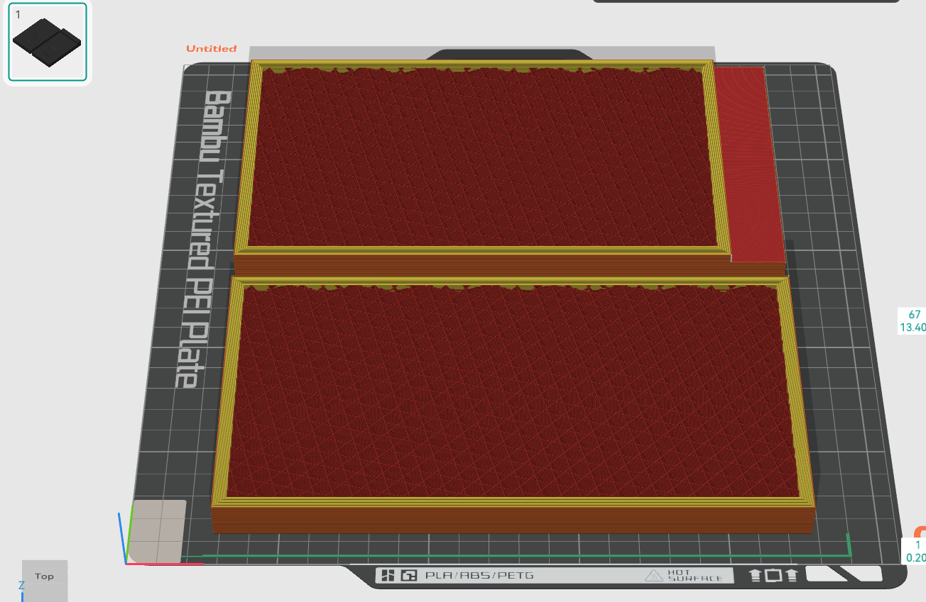

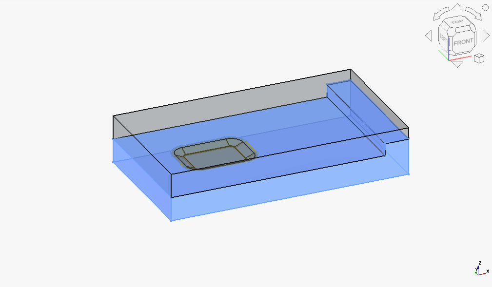

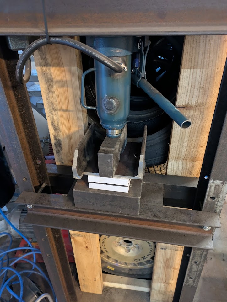

Kõigepealt joonistasin templi ja matriitsi CAD-is sisse. Kuna printer ja garaaž on hetkel linna eri otstes, siis ei viitsinud seda plekikolakat täpseks modelleerimiseks koju tassima hakata, muidu väga peenet tööd tehes oleks kõigepealt printinud proovitüki, kontrollinud sobivust originaaliga, korrigeerinud, jne. Aga tegu tahtis tegemist, sügelus kratsimist ning esialgu tegin üsna umbkaudsete mõõtudega. See aste ühes servas oli mõeldud selleks, et pooled omavahel vastakuti oleks (teisele poole plekki ju ei näe), aga takkajärgi mõeldes on selline sisseehitatud konstruktsioon tarbetu peenutsemine, järgmine kord teen lihtsalt augud nurkadesse, kuhu saab tihvtid või poldid sisse pista ning moos.

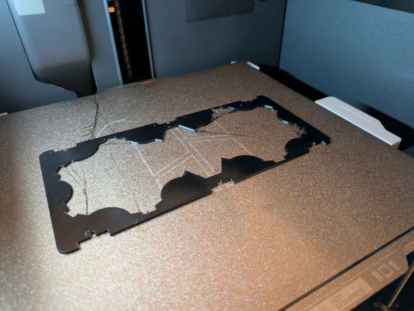

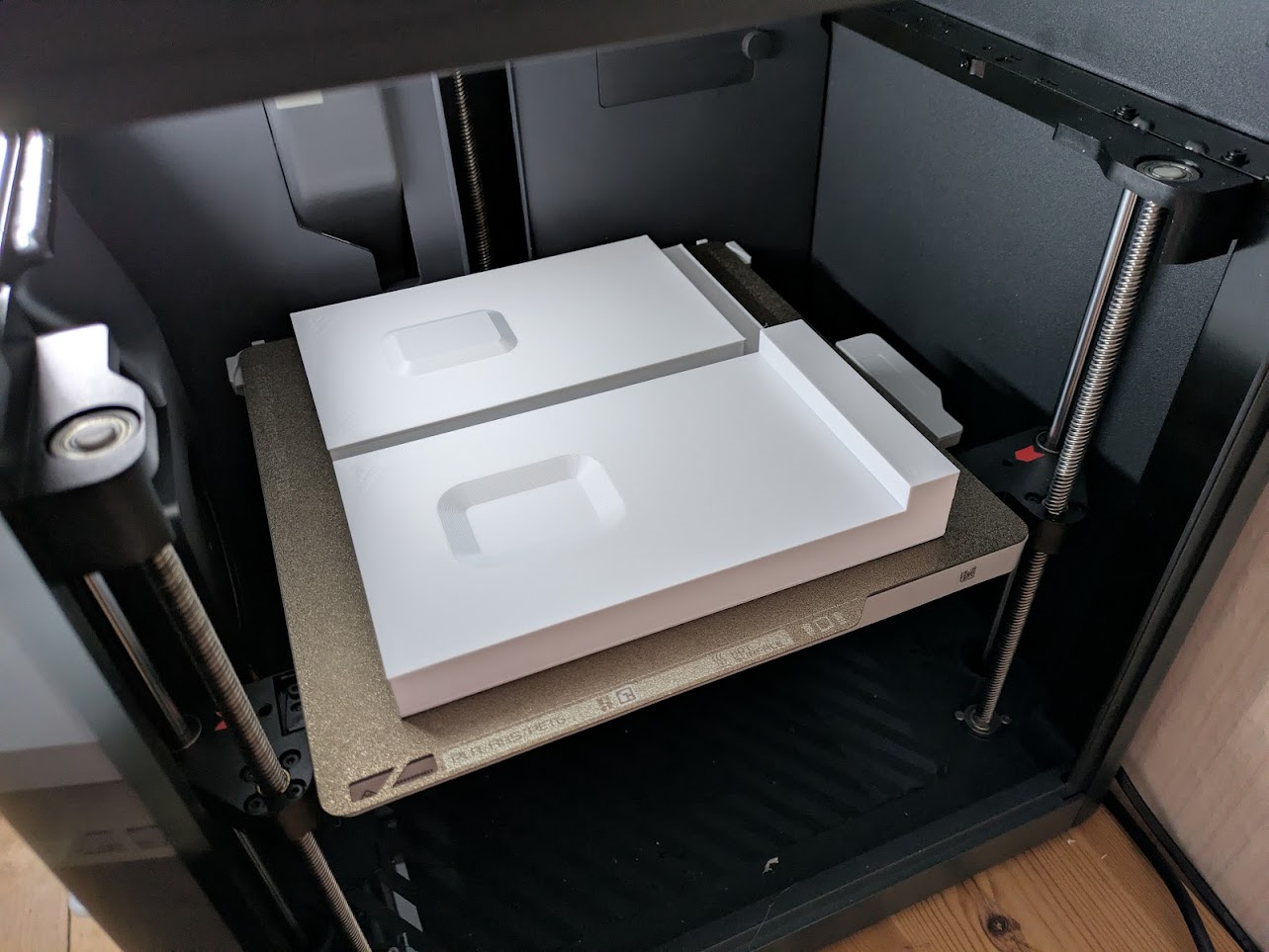

Edasi vehkis robot pool ööd plastikut pritsida ning hommikul vaatas vastu selline pilt:
Materjaliks on tavaline turu odavaim PLA, 12x seinad ja katus, 3x põrand, 20% cubic täidis, 0,2mm kihid. Prindiaeg oli 6h ja materjali kulus natuke alla 500g (ehk jämedalt 5€ eest). Parameetrite valikul ei olnud mingit teadust taga, lihtsalt klikkisin neid nuppe, samal ajal prindiaega vaadates ning üks hetk tundus hea Smile

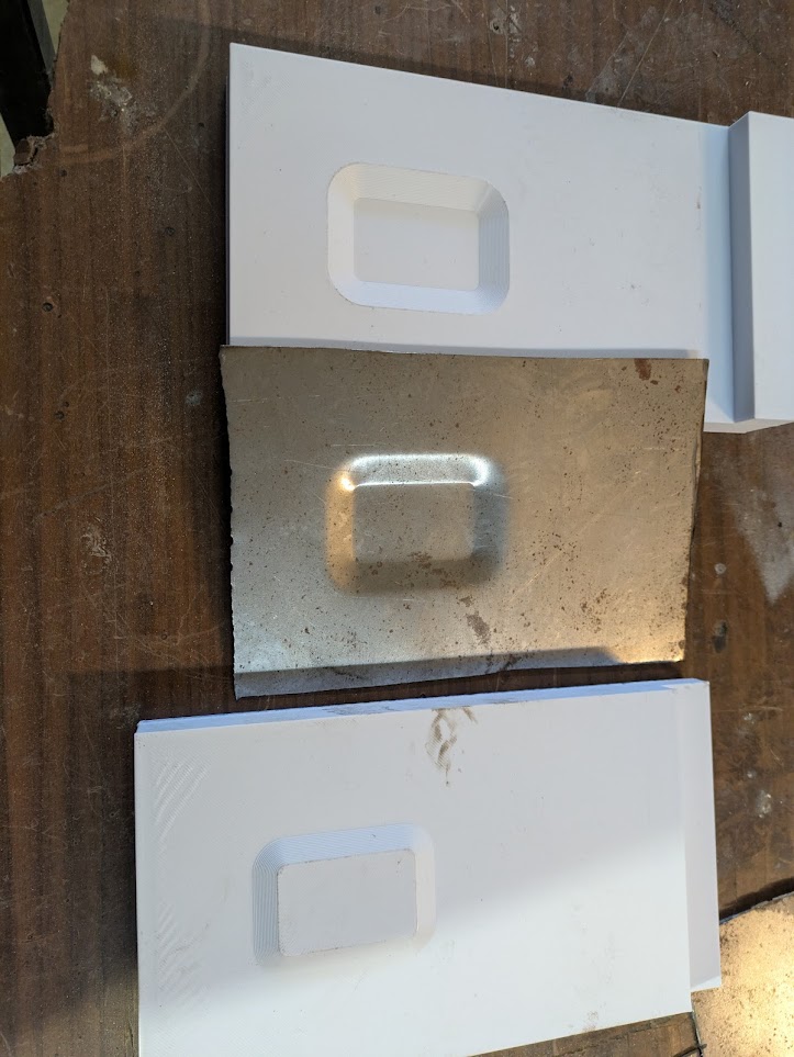

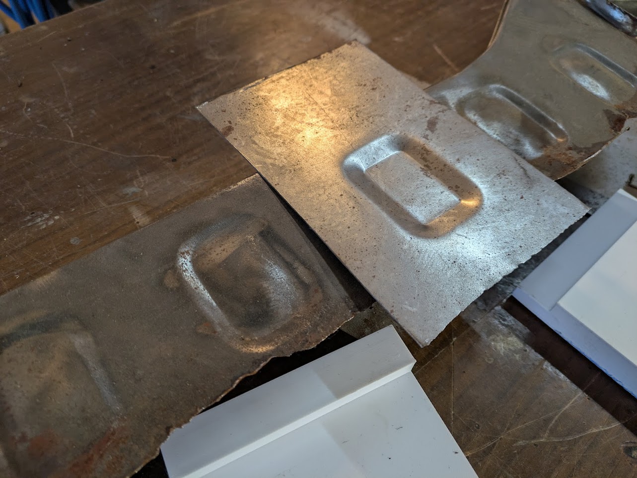

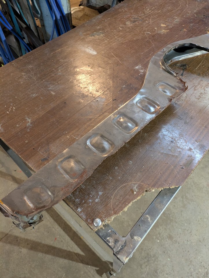

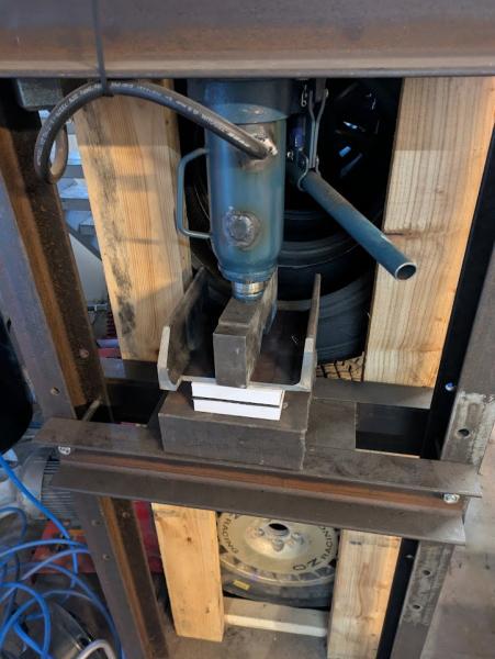

Edasi padavai pressi manu, prooviplekk (0,8mm külmvalts) poolte vahele ja paar ootusärevat liigutust kangiga:
Ja tulemus:
Ei saanud väga originaali sarnane Smile Aga samas ma pole päris kindel, kas oskaksingi nii lopergust asja modelleerida nagu see originaal Smile
Hetkel jäi "päris" jupi tootmine homsevarna, kuna ma polnud päris kindel, kas tahan teha selle olemasoleva "kaugelt vaadates käib kah"-vormiga või asja ikka natuke rohkem originaaliga kokku ajada. St noh mul tegelikult on endiselt üsna ükskõik, mismoodi see konkreetne tükk välja näeb, aga õppimise mõttes võiks äkki üritada täpsemat tööd teha. Lisaks peaks end harima üleüldise stantsimise teooria osas, et kuidas valida igasugu nurki, raadiuseid, sügavust jne, kuna siiamaani pole isegi metsikuimates unistustes ette näinud, et ühel päeval mul nende vormide tootmise võimekus garaažis olemas on, siis on kogu presstöötlemise teema natuke kõrvust mööda ja ajust risti läbi läinud.
Anoh ega põhimõte sellest ei muutu, et vormid veidi teise kujuga on, sest nagu Põhja-Tallinna vanasõna ütleb, "CAD kannatab kõike" Big Grin

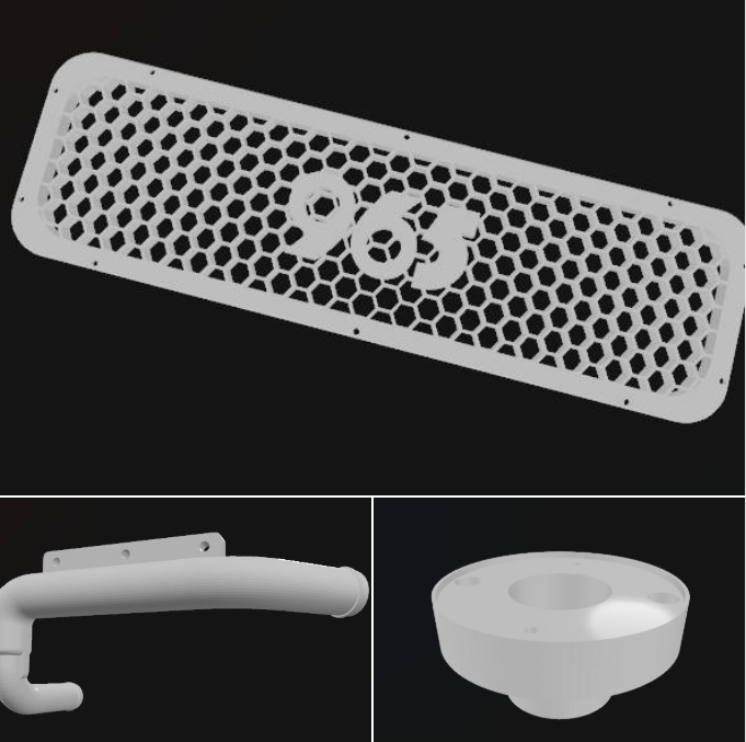

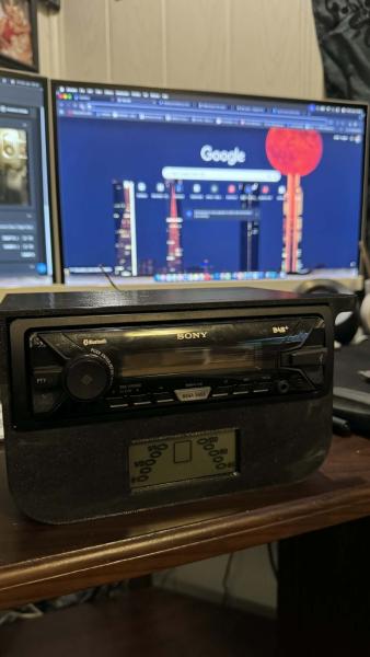

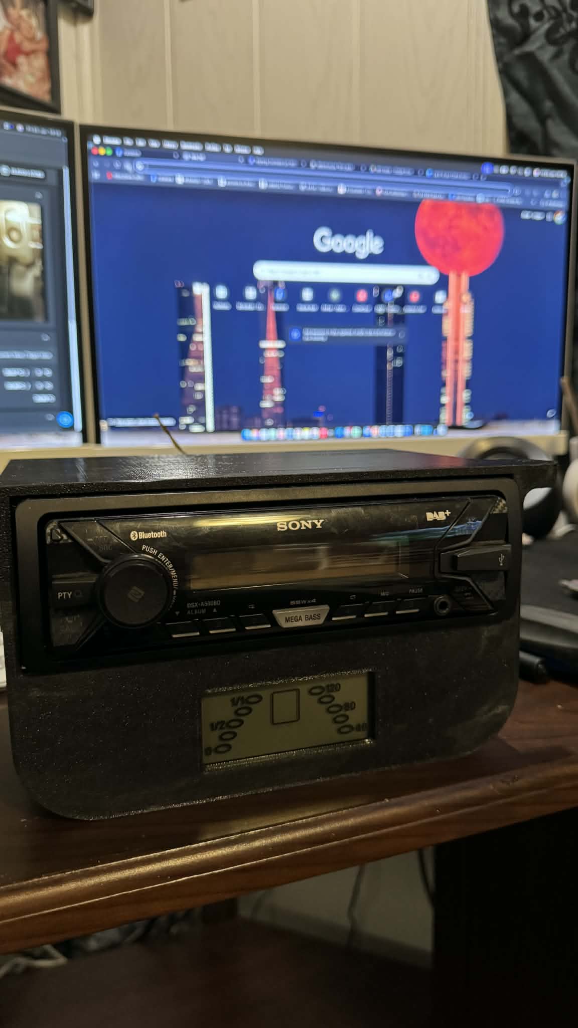

No ma ka alates jõuludest sulaplasti kapi omanik ja sama eesmärk, et saaks oma Smart-muhu liikuma kuna tekkis probleem vajalikke detailide leidmisel.
Printer on käinud lakkamatult ja nii mõnigi printimine on läinud P---sse olenemata et loed aga iga printimine õpetab.
Siin on kest kuhu on peidetud vajalik Smardi spidomeetri plokk mis juhib käigukasti ja ka tümmi aparaat.

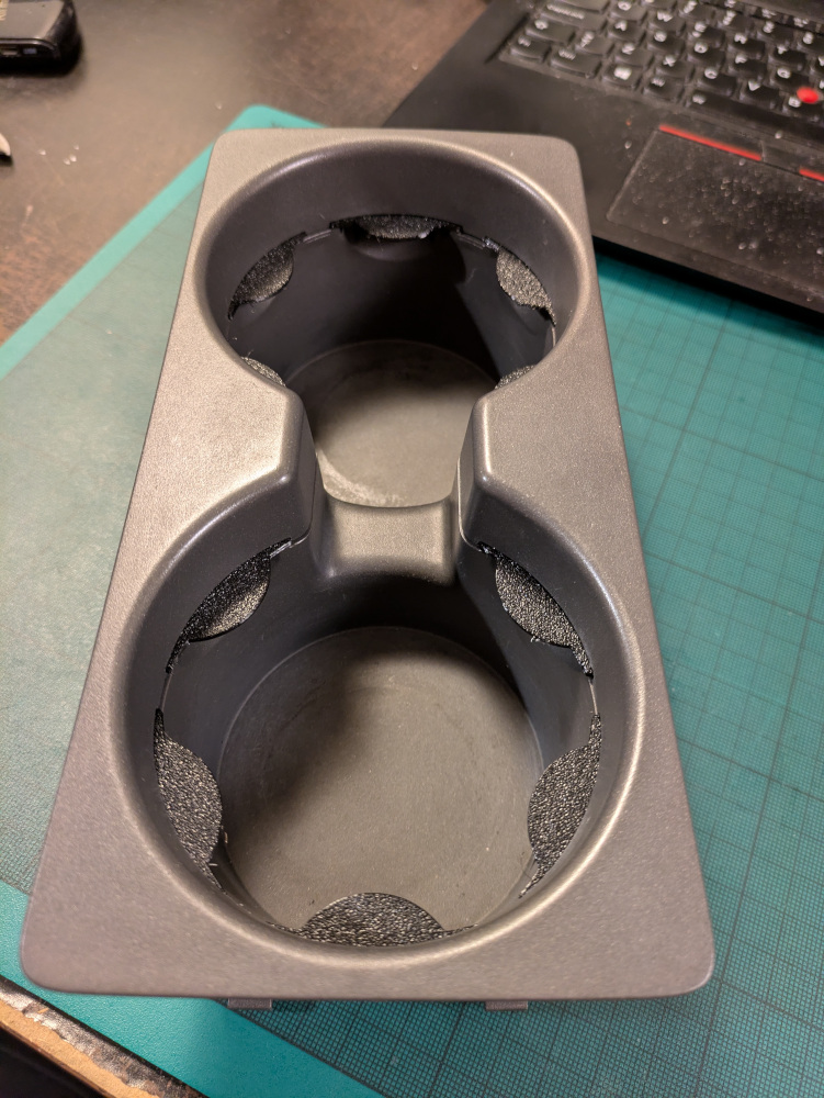

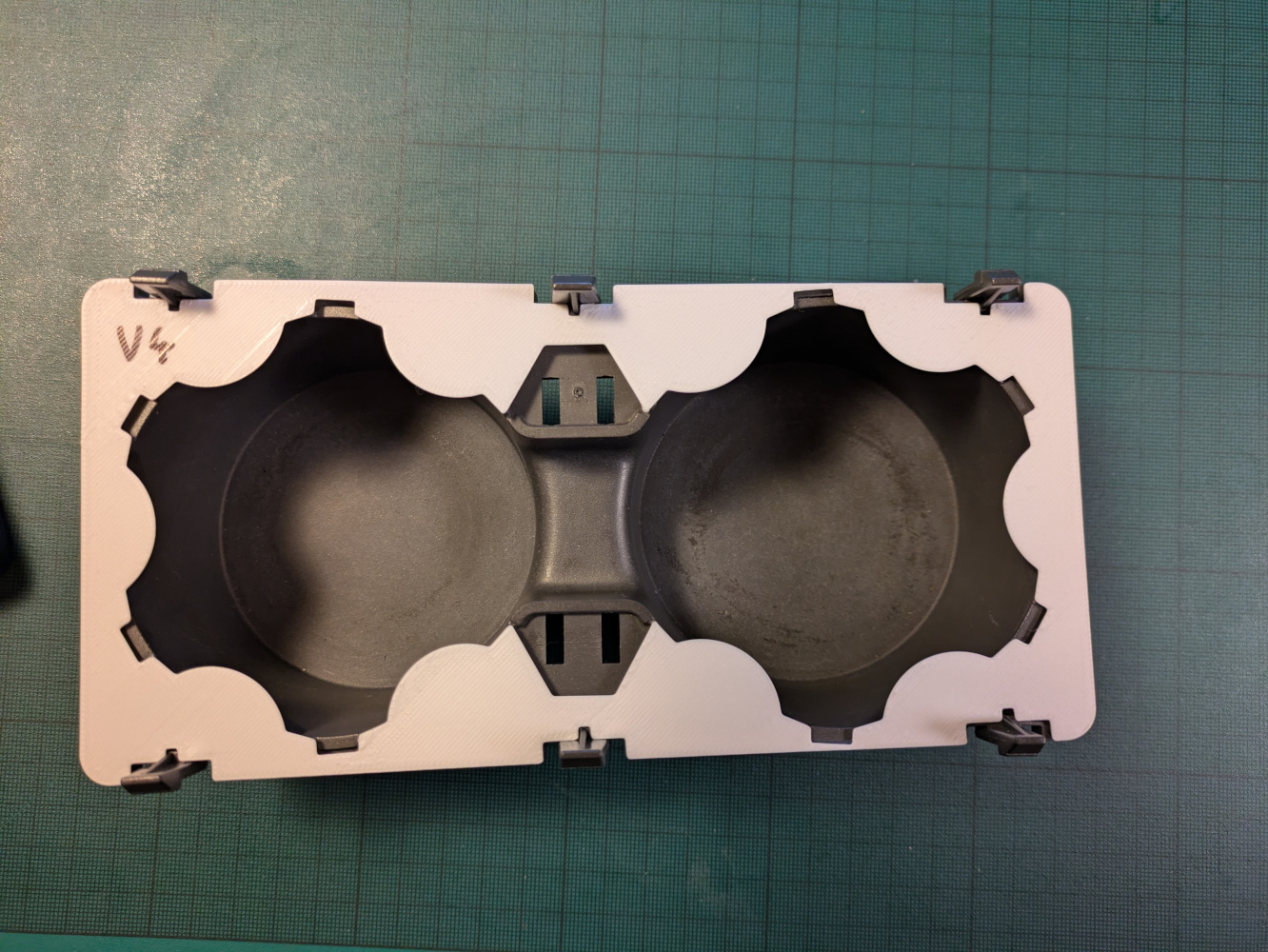

Üks põhilisi võimekusi, millest olen seoses selle teemaga unistanud, on kõikvõimalike painduvate "kummidetailide" (sest enamasti on tegelikuks materjaliks samuti erinevad termoplastid) tootmine. Kui jäika materjali saab lõigata, lihvida, värvida jne, siis painduva materjali puhul on ainuke teoreetiliselt koduste vahenditega teostatav "klassikaline" protsess silikooni vormi valamine, aga see on keeruline, räpane ja kallis, lisaks on tavavalu abil raske teha õhukesi seinu. 3D-printimine pakub teatud leevendust, sest üks levinud materjalidest on TPU, ehk termovormitav polüuretaan - ka see ei paku täiuslikku õnne, lisaks pakub väljakutseid nii pehme niidi korrektselt masinast läbi vedamine, aga tänapäevaste niitide ja printerite puhul on jõutud enam-vähem sellisesse seisu, et tasa ja targu toimetades on võimalik kasutatavaid tükke saada.

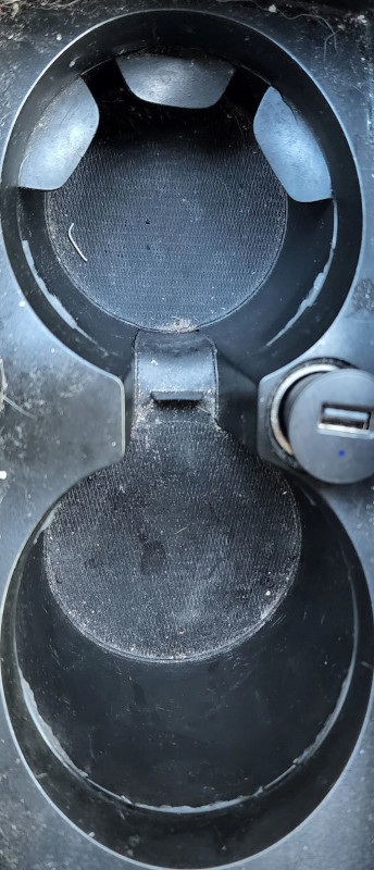

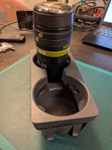

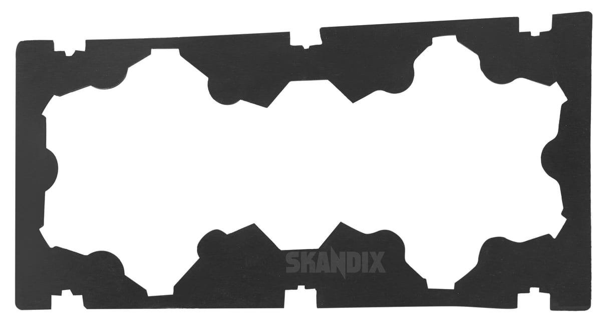

Konkreetseks projektiks oli pehmete "keelte" taastamine Volvo V70 topsihoidjas, tehasest on need mõeldud voodrina topsi ja kõva plastiku vahele, et esimene sõites vastu seinu ei koliseks, aga veerand sajandit on oma töö teinud ning originaalist polnud enam suurt midagi järel. Lolli peaga olin muidugi need viimasedki tükid välja nokitsenud ja minema visanud, sest tol hetkel ei osanud arvata, et neid veel vaja võiks minna Smile
Ma ei leidnud ühtegi ilusat pilti päris originaalist, samuti pole see päris sama mudeli oma, aga noh annab vast ettekujutuse, millega tegu:
Eraldi varuosana näeb välja selline:

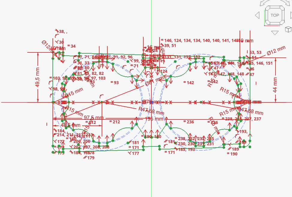

Esimese asjana, nagu ikka, tuleb koostada mudel, mille saaks masinale ette sööta. Siinkohal on väga abiks, kui originaalsest tükist on kasvõi mingid riismed alles, sest tühja auku on palju raskem täis projekteerida, aga noh jah, seekord nii hästi ei olnud. Ingliskeelne termin sellisele projekteerimisele on reverse engineering, head eestikeelset vastet ei teagi, olen kuulnud, et seda kutsutakse veidi pingutatult pöördprojekteerimiseks, anoh ise tahaks siis juba öelda paraprojekteerimine. Igatahes on tegemist kannatlikkust nõudva nokitsemisega, mõõteriistadest on peamiselt vajalik nihik, kolmnurkjoonlaud ning elu teeb palju kergemaks šabloonide komplekt, millega mõõta nurkasid ja raadiuseid.
Suure õhinaga koostatud esimene CAD-mudel sai päris ärev Smile Hiljem optimeerisin selle enam-vähem mõistlikuks.

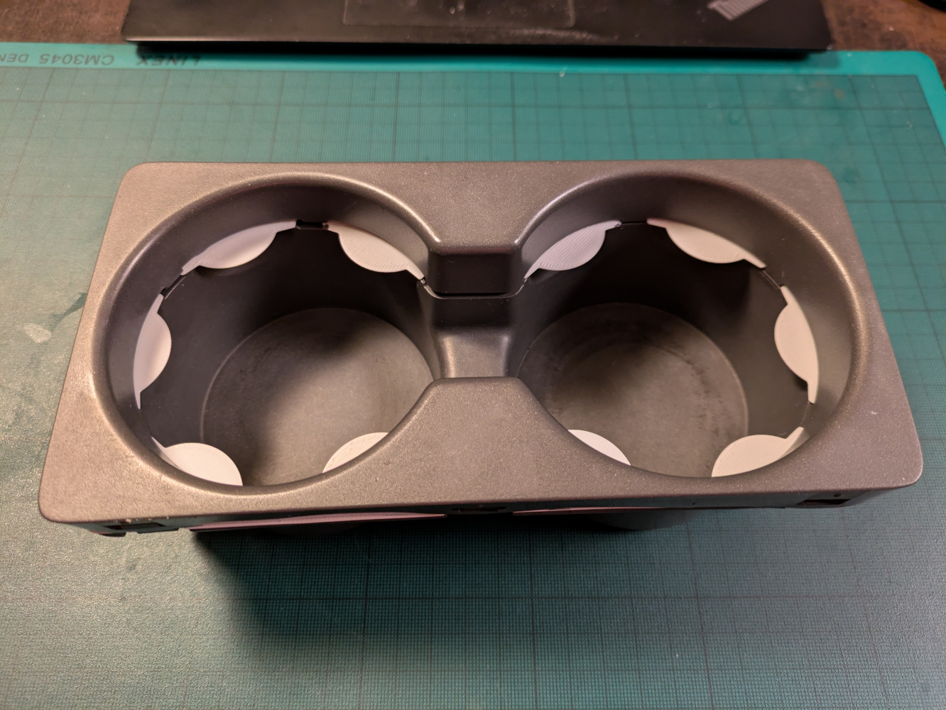

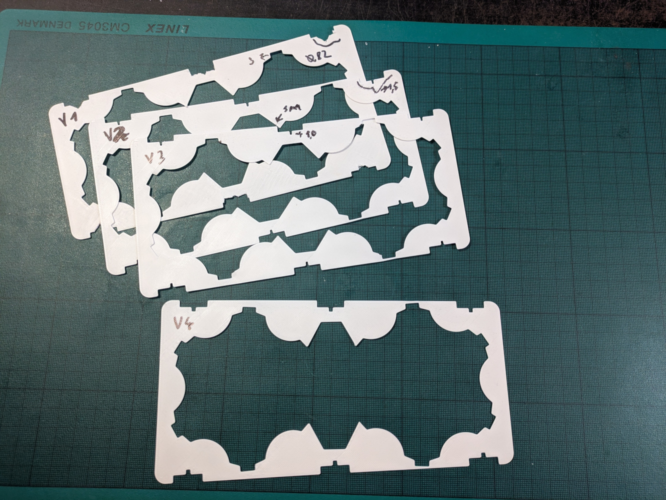

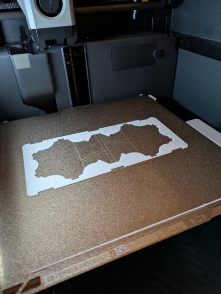

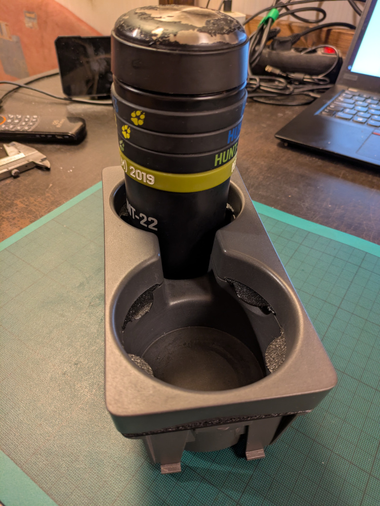

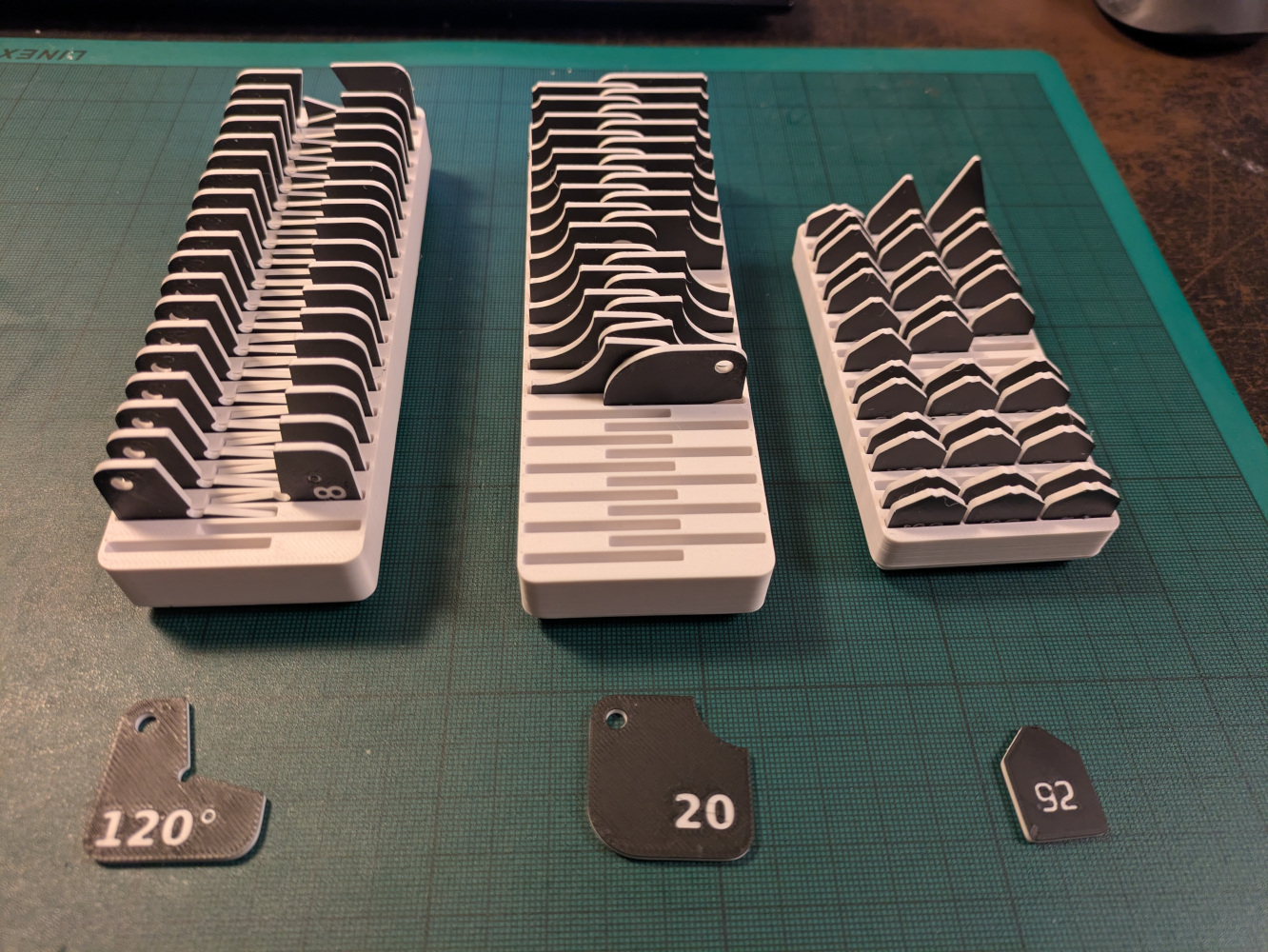

Kui mudel valmis, siis algas sobitamise etapp, printisin 0,6mm paksuseid PLA-st proovitükke, üritasin neid paigaldada ning vastavalt tegin mudelis muudatusi. Proovitükkide puhul on ülioluline neile KOHE peale kirjutada, mitmes versioon see on, sest paar tundi hiljem võib laud plastikola täis olla ning kogemata kätte sattuda mitte viimane versioon, vaid mingi eelmine, mis keerab kõik tuksi. TPU puhul pole see probleemiks, aga teine tähtis asi on, et kui plaanid teha lõpliku jupi mingist peenest ja kallist materjalist, aga proovitükke teed PLA-st, siis võiks see PLA olla selgelt teist värvi. Inimesi on surma saanud selle tõttu, et paigaldatakse kogemata PLA-st proovitükk lõplikku rakendusse, kus see loomulikult kaua vastu ei pea.
Nagu kolmandalt pildilt näha, siis mul seekord piisas neljast tiirust, et asi klappima saada.

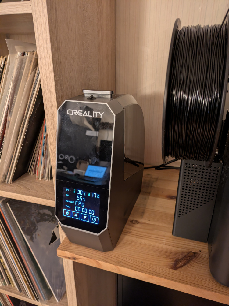

Edasi on ainult lõpusirge, õige materjal masinasse ja ootama. TPU ja tegelikult kõigi veidi keerulisemini prinditavate materjalide puhul on ülioluline rullid ära kuivatada, isegi kui otse pakist võtad, selleks on mugav selline grill. Kas see konkreetne mudel nüüd kõige parem on, seda ei tea, aga printerit ostes soovitan tungivalt kuivati ka kohe eelarvesse panna, ilma on väga raske hakkama saada. Ma panin kuivati tegelikult juba eile tööle, 8 tundi 55 kraadi juures tundub siiani adekvaatne olevat:
Printerist vastu vaatav pilt oli alguses päris kuri, TPU puhul on vahel probleemiks see järeleveetav peenike niit, mis tekib, kui trükipea tühjalt ühest kohast teise liigub, ma polegi täpselt veel pihta saanud, mis mu seadetes valesti või õigesti on, et probleem ainult osade mudelite puhul kummitab. Aga samas neid niite ei ole raske eemaldada, eks tulevikus vaatab, kas saab neist ka päriselt lahti. Tõenäoliselt jällegi oleks nutikas mitte kõige odavamat materjali osta, nagu mul kombeks.
Ühe külje tekstuuri saab valida läbi selle, mis tekstuuriga alusplaati printimisel kasutada. Mul on see kõige tavalisem krobeline, mis masinaga kaasa tuli, pole jõudnud veel teisi variante uurida. Esteetilises plaanis on 3D printimisel protsessina veel kõvasti arenguruumi Smile Aga samas realistlikult on neid kohti jälle suht vähe, kus mingi tihend või puks sul silma all on, reeglina teevad nad oma tööd kuskil vähemmärgatavas kohas.
Aga selline ta sai, termos enam sõites ei kolise ja suures plaanis paratamatult kaotusega lõppevas sõjas entroopia vastu on üks pisike lahing jälle võidetud.

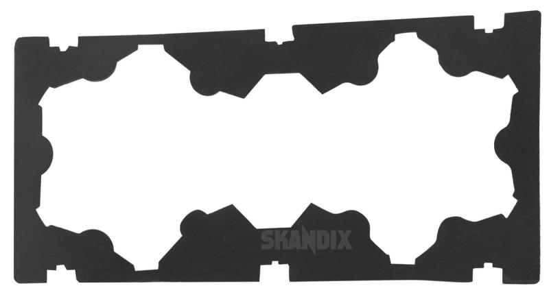

Kui Jesper joonistas Flat asja nullist sisse, siis ma olen tihenditega läinud seda teed, et sisse skänninud ja siis mõõdistades peale joonistanud, tundub endale lihtsam kui täitsa nullist. Raadiuseid nurgikuga silm krõllis mõõtnud aga tuleb ka sabloonid printida omale ( https://www.myminifactory.com/object/3d-print-radius-gauges-166510 )
