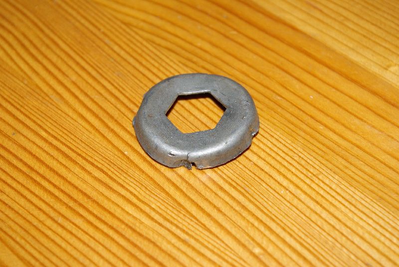

Kui kellelgi on fotot stopperseibist, mis käib väntvõlli hammasratta kinnituspoldile peale, olen tänulik seda nähes, eriti tänulik, kui kellelgi see üle Wink

See on kausikujuline (nagu õllepudeli kork) plekist "seib", mille sees on poldi jaoks kuuekandiline auk. Keerad poldi kinni, lükkad seibi peale ning fikseerid seibi seeliku kärniga hammasratta kaelal olevatesse aukudesse.
EDIT: leidsin ühe mitte väga hea pildi kah

isandpauk Kirjutas:See on kausikujuline (nagu õllepudeli kork) plekist "seib", mille sees on poldi jaoks kuuekandiline auk. Keerad poldi kinni, lükkad seibi peale ning fikseerid seibi seeliku kärniga hammasratta kaelal olevatesse aukudesse.
Selge, tänan! Peab siis silmad lahti hoidma ja leidma või ise treima selle vidina.

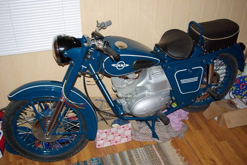

Asjade seis on siis näha järgmiselt fotolt:
Mootor on enamasti koos, mõni originaaalne seib, kruvi ja puks on küll puudu, aga eks leiab ka need. Juhtmed on samuti veetud ja ühendatud, va. esilatern, mille mõnedele detailidele peab aega kulutama ennem kui viimane kokku saab. Kui süüteluku katet ei leia, siis tuleb viimane ise teha, samuti signaaltuled korrastada, laterna alumiiniumneedid värvist puhastada ning poleerida jms.

Väntvõlli hammasratta kinnituspoldi stopperseib on siis selline, täpselt nagu eespool kirjeldati Smile
