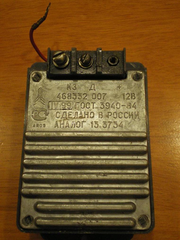

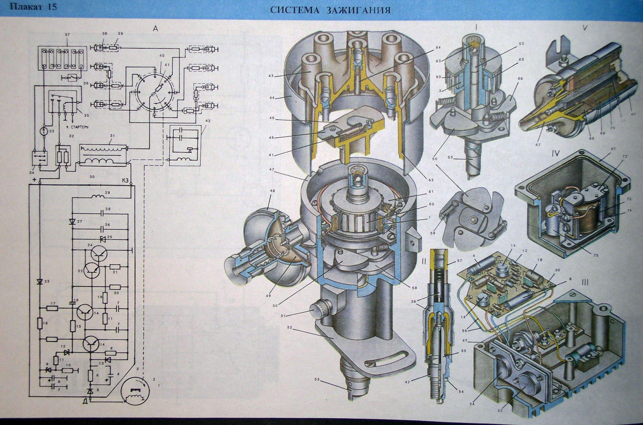

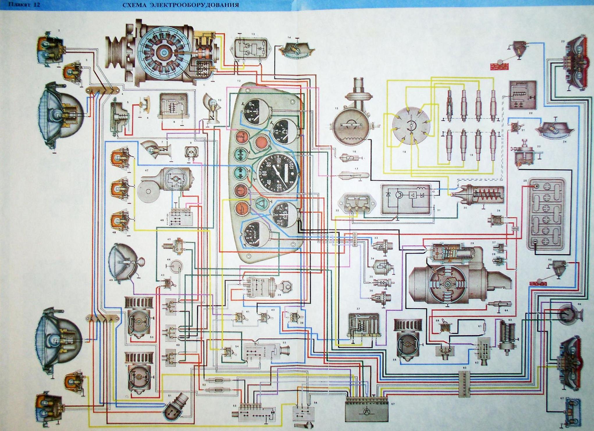

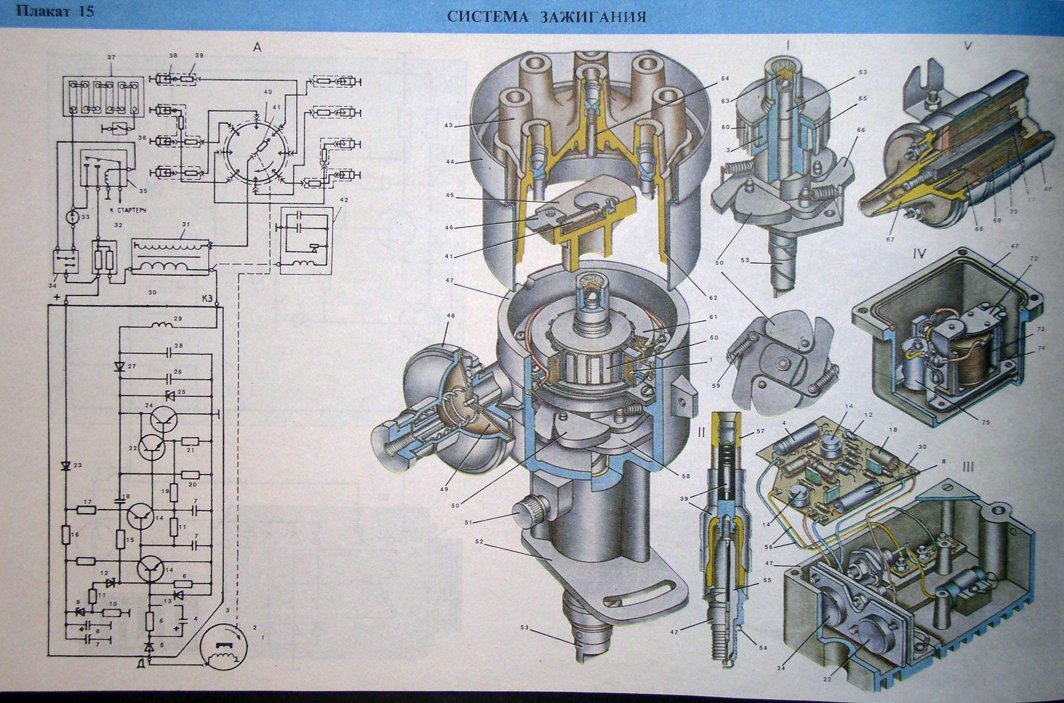

Oskab keegi infoga aidata, mida see avarii-vibraator sääl teeb?
Skeemil on ta ühenduses süütepooliga, element 22 paremal ülal:
Ja element IV sellel pildil:
RE: GAZ 66-02 1992a. - 2715 - 15-11-2012
Avariivibraator võimaldab kuidagi ära longata autoga, kui kommutaator otsad annab.See ongi see salapärane element IV teisel pildil.
Põhimõte on selles, et see ühendatakse süütepooliga ja relee oma kontaktidega tekitab palju sädemeid järjest ja see võimaldab kuidagi longata minema, kuna jagaja rootor paneb süütemomendi paika.Loomulikult peab selleks jagajat keerama ja see süüde ei ole täpne ja sega mõtetu vigur tänapäeval.
Ega neid uuematele autodele ei pandud ka enam peale.Mingi aeg aga oli see vigur igal kontaktivabal süütel juures.
RE: GAZ 66-02 1992a. - overspeed - 15-11-2012
(15-11-2012, 09:26 AM)2715 Kirjutas:  Avariivibraator võimaldab kuidagi ära longata autoga, kui kommutaator otsad annab.See ongi see salapärane element IV teisel pildil.
Tänud info eest. See kinnitab mo oma arusaama sellest vidinast. Kahtlustan, et tookord kui mul masin jamas, siis just too avarii-vibraator mul rakenduski tööle. Ma aint päris hästi pole kindel, kuda ta teab millal tööle rakenduda. Otsin viga mujalt, sest tahan loota et probleem ei ole tekstoliit hammasrattas.
Kas tollel kommutaatoril on vöimalik, et möni element sees on vanaks jäänud ja seetöttu trikitab mul, vöi on viga halbades kontaktides juhtmetel ? Kui esimene variant, siis vist peaks möne elektrooniku jutule minema (vöi pole sääl muud kui uus muretseda?), kui aga teine siis saab koduste vahenditega hakkama, eks näis.
RE: GAZ 66-02 1992a. - Wiki432 - 15-11-2012
Too avariivibraator ei hakka ise kuidagi tööle.
Vene insenerid said ka ise aru, et nõukogude elektroonika töökindlus on kehvapoolne. Seetõttu lisati masinale plokk (asukohaga süüteploki kõrval, selline pisem karp)
[Pilt: 067628.jpg]
mis tekitas pidevalt pulseeriva voolu. Kui nüüd autojuht kahtlustas, et elektroonika on p*!**, või noh, sealsamuses, ühendas ta süütepooli mineva juhtme põhiplokilt lahti ja kruvis avariiploki külge. Süütepoolist väljus nüüd pidev katkematu sädemerida, mis suunati sinna silindrisse, kuhupoole rootor vaatas. Õigest süütehetkest ei teadnud plokk midagi, kuid väidetavalt pidi teatud kiiruse juures olema võimalik mindi maa isegi sõita. Isiklikult pole au olnud sellises reziimis sõita olnud, kuid plokki olen näinud ja uudishimu sundis isegi sinna sisse vaatama. Labane relee, mis katkestab iseenda voolu ära. Peal oli ka näiteks kontaktivabadel UAZ-idel.

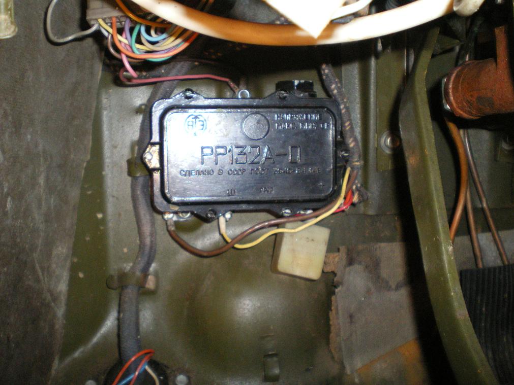

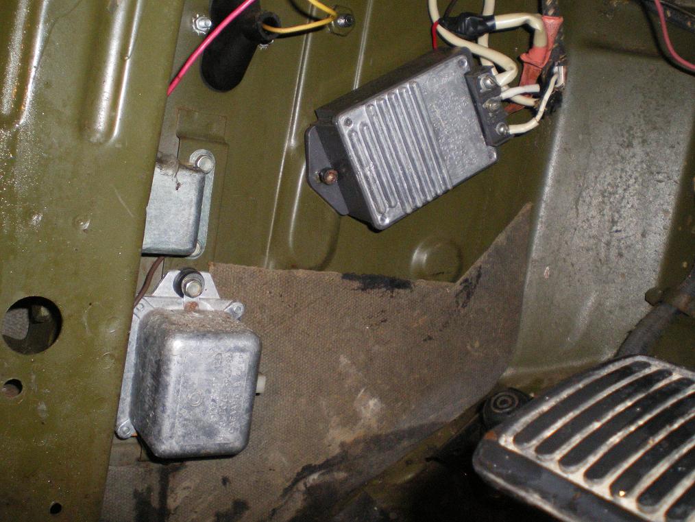

Tuuseldasin pisut kapoti all, et Mis sel Karul Köhus on ?
On olnud juhuseid, kus ennem kui kommutaator otsad annab, pullitab niimoodi nagu mul. Äkisti peaks uue tagavaraks ostma. Kas leian nüüd öige vidina ülesse ?
Alustasin sealt juhi jalgade kohalt, kena elektroonika küll, kuid tundub hoopis mingi tulede lülija, suunatuledele ? :
Pingeregulaator on ilmselge, kuid NII SUUR?
Demonteerimiste käigus sai ühtlasi määritud ja pingutatud juhtmeühendused mis köik ette jäid.
Pingeregulaatoril on + otsa vahel mingi kondensaator, mida ma skeemilt ei leia seal olema. Ons isepandud möne tehniku poolt vöi tehasest?

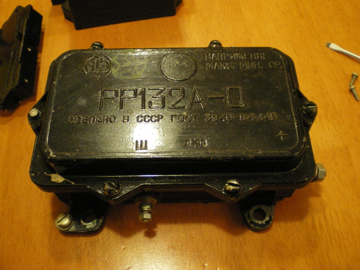

Oskab keegi veel kohe öelda, peale Motamees, mille jaoks on too lüliti pingeregulaatori peal ?
Vihje ... Vastus on kirjas kaanel nii:
Tegelt tehtud töö oli vaid ... hoole ja teadmiste omandamise heaks. Toda kommutaatorit ma salongist ei leidnud:

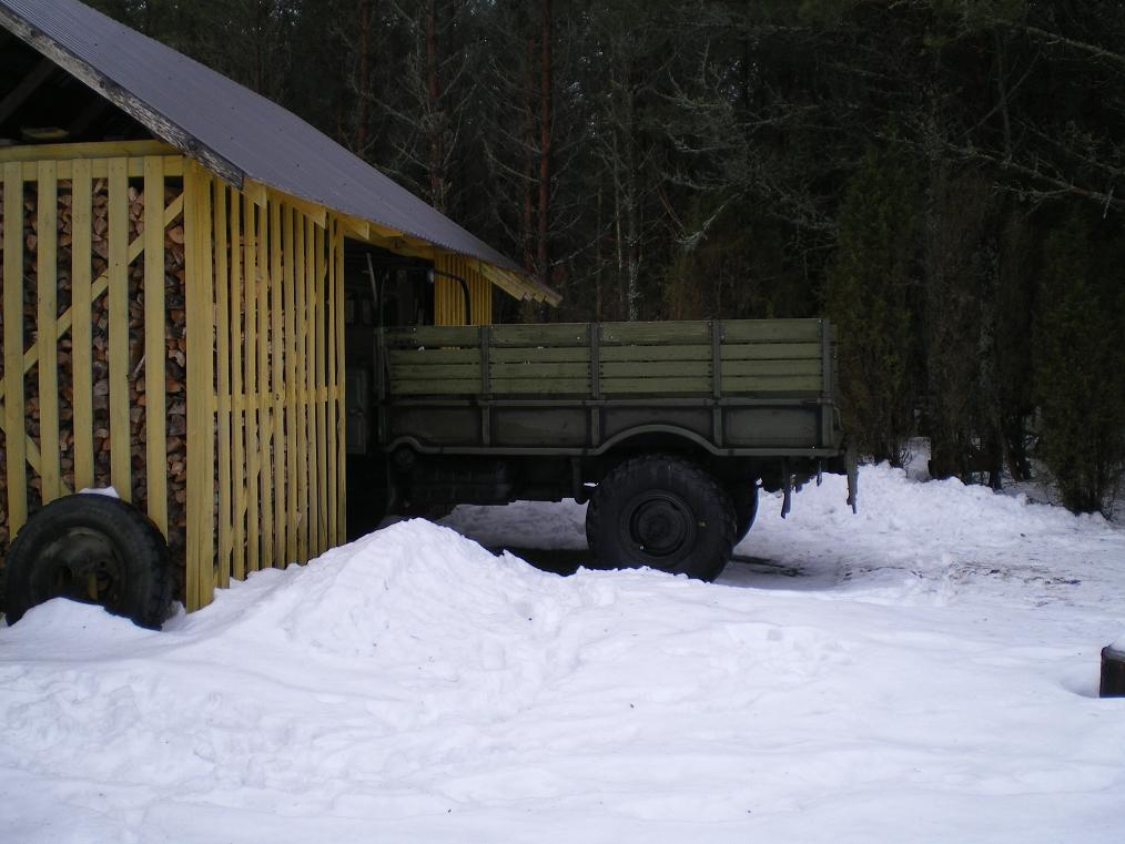

Tuleb masin kuurist välja ajada, kabiin ülesse tösta ning sealt edasi otsida. Seekord sai kabiin varju aetud kasti asemel, sest koorem maas ja lörtsi ning jää eest tahtsin kabiini säästa. Kuid puudekuur on kabiini töstmiseks liialt madal.

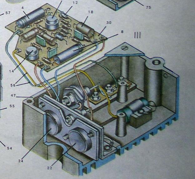

Peaks ju olema element III :

Sai masin ringi keeratud, töötas. Koorem peale. Siis otsisin seda kommutaatorit. Kabiin ülesse ... mootori ümbruses pole. No insenerid pidid ju selle kuskile juhi jaoks lihtsasse kohta panema, vibraatoriga üheskoos, et juhet ümber saaks tösta. Samas miskit meenub, et kunagi olen teda ju näinud, kuidas muidu sain kurvastada, et mul söltub süütesüsteem elektroonikast, mitte ei ole mehhaaniline.

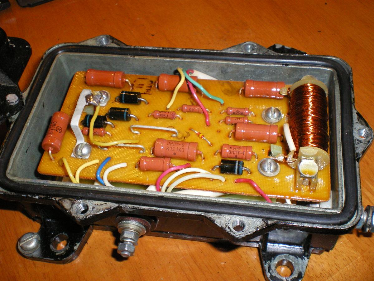

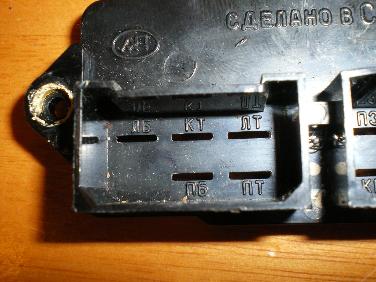

Juhtmed süütepoolilt viivad kimbuga kabiini, juhi poole. Tärkas ... küljepapp jalgade juurest eemaldatud ja voila, seal nad koos olidki: kommutaator ja vibraator:
Tubli nagu ma olla tahtsin, keerasin polte, liigutasin juhtmeid ja panin keermete vahele öli. Hakkasin siis koormat ää viima ... kräp ... jälle puterdab. Aga sai ju näpitud kommutaatorit. Kuna papp maas, siis tühikäigul puterdades liigutasin kommutaatorit: juhtmete painutamine ei aidand, kuid kui korpust ennast örnalt väänasin, siis hakkas masin kenasti tööle, siis jälle puterdas, siis jälle väänamise peale hakkas tööle ... löpuks jäi söitma. Sain koorma viidud ja hiljem kruvisin kommutaatori maha. Uurin mis tal viga vöib olla, et painutamisele reageerib korda. Peab ka skeemilt uurima, kuidas need massjuhtmed sääl olema peavad, kuidagi modifitseeritud puntra moodi paistab see sääl.

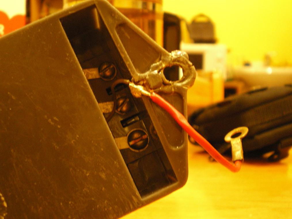

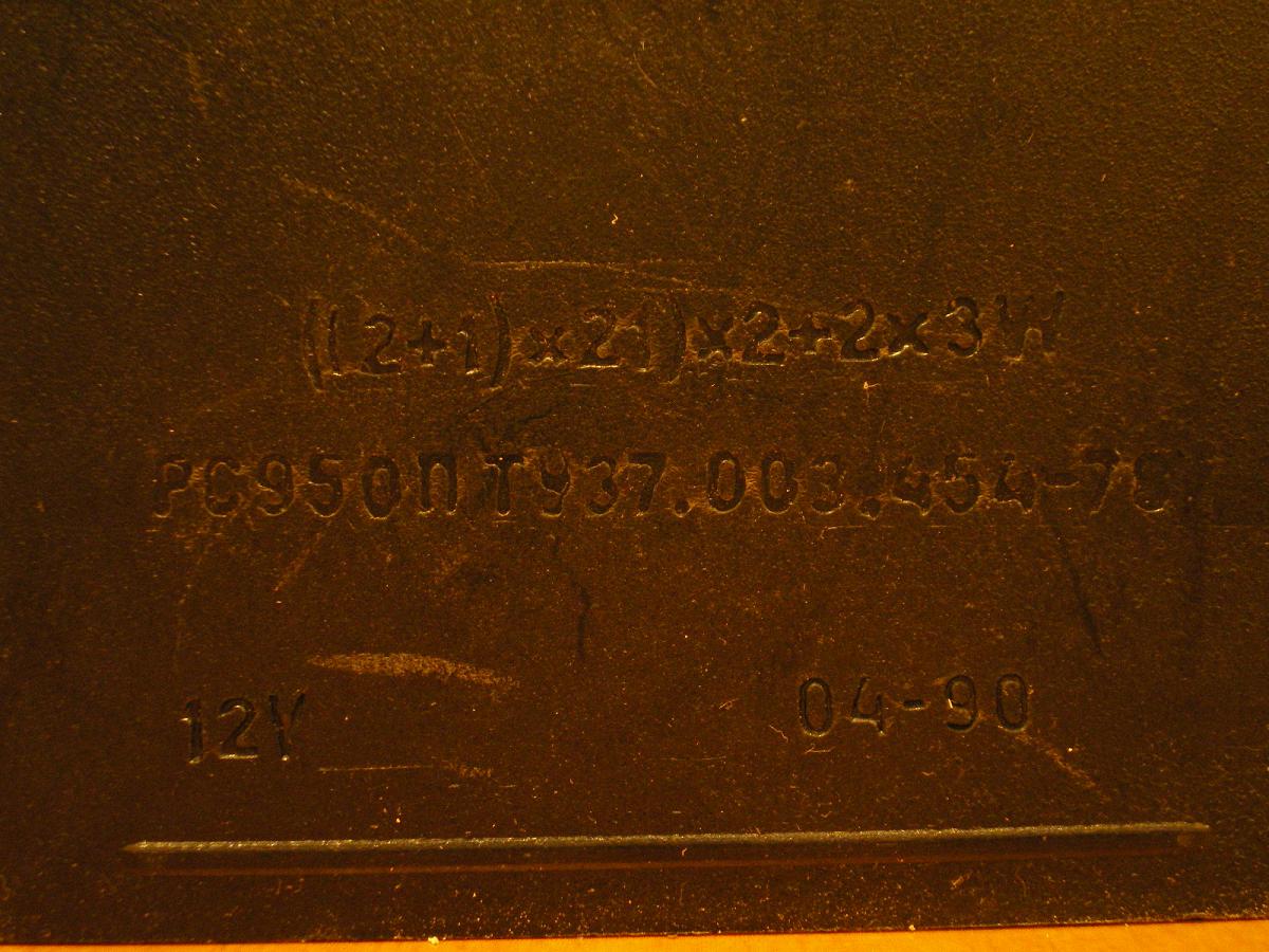

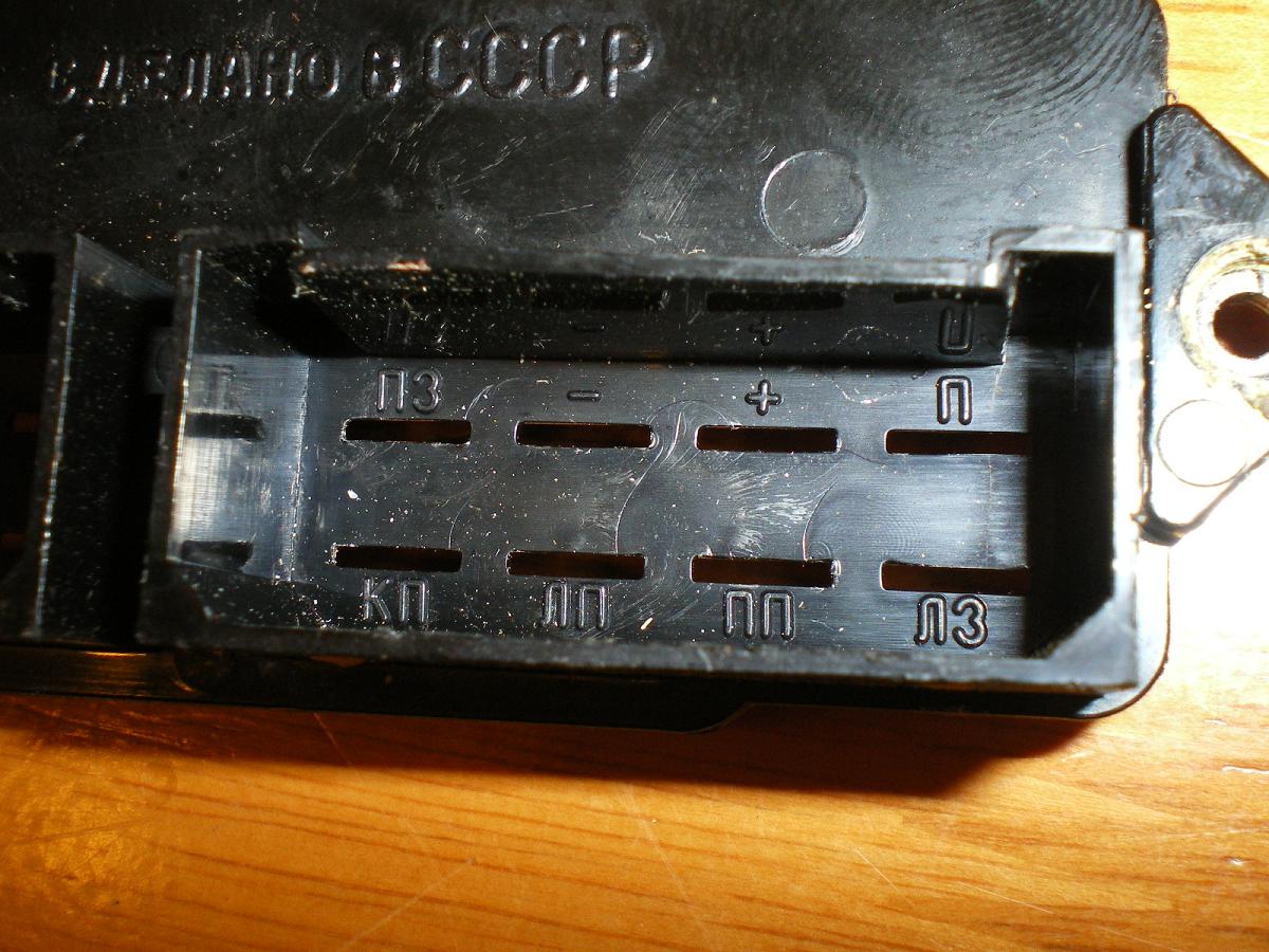

Kommutaatoril paistab miskit joodetud, kellegi pandud lisa. Ta peaks massi saama muidu metallvöru kaudu kinnitusega kabiini külge (kommutaatori alus on ise plastikust muidu ja too ava ümbrus on sulanud), mille külge läheb too pruun juhe kommutaatori seest. Lisajuhe oli ühendatud paari teise juhtmega millest üks ühendatud puhtalt korpusesse massina natukse eemalt siis.

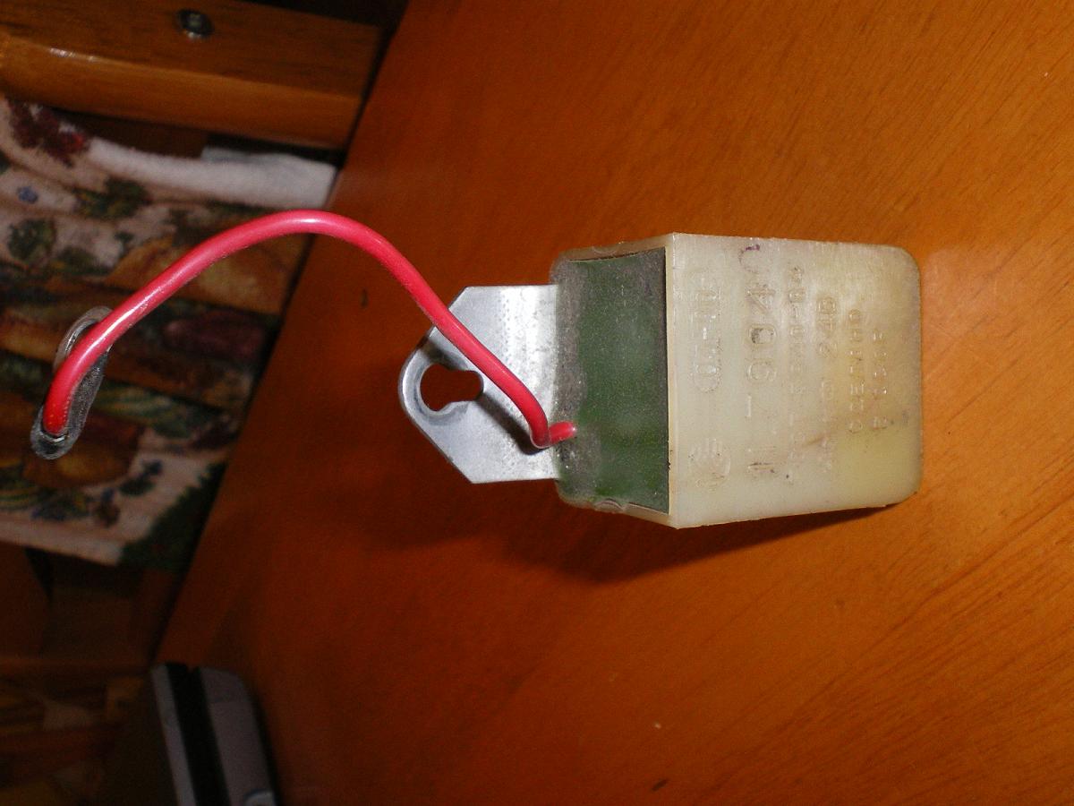

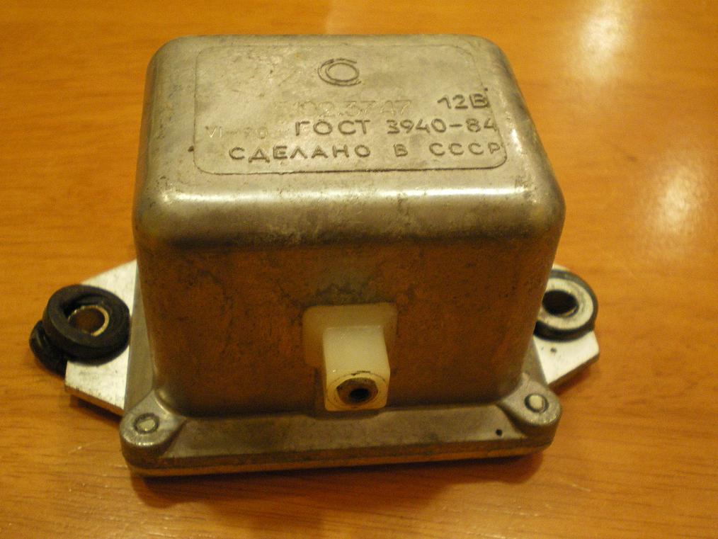

Vibraator:
RE: GAZ 66-02 1992a. - overspeed - 31-12-2012
Ja kommutaatori korpuse plastneetidelt on näha, et see on juba kunagi lahti käinud Sad
