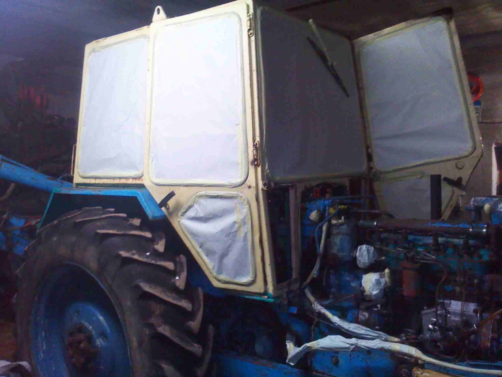

Proovisin korra värvipihustit, paar velge ja natuke masti sai üle lastud. Selline oleks siis üks variant sinisest... Segasin valget juurde et nõksu heledam oleks.
Tuleb vist kuldne kesktee, ühed pakkusid rohelist, teised sinist. Teen siis ühe jumzi sinise, teise rohelise Big Grin Rolleyes
