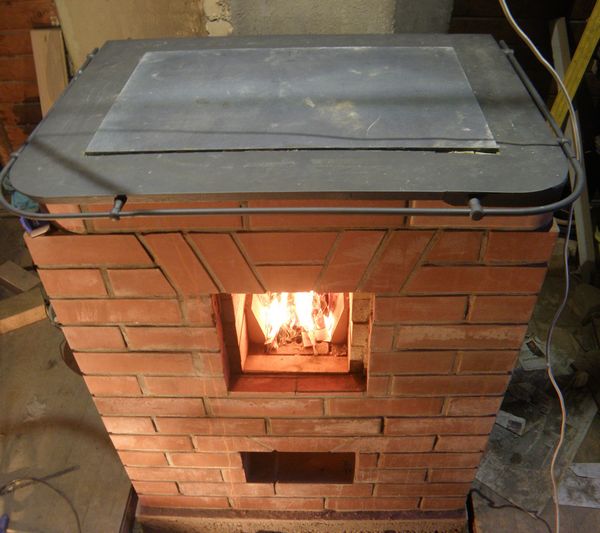

Üks põhjus küllap see, et ise pole torkinud. Esimene alampõhjus, et sain, mida tahtsin: ahjuukse, millest kogu minupoolne teematorkimine pihta hakkas. Tänan kõiki pakkujaid!
Teine alampõhjus, et aeg kulus praktilisele tööle:
Suits hakkas täitsa õiges suunas kulgema Smile  Pildil pole näha ust Sad  Tahab veel natuke mudimist/modifitseerimist, sama kehtib ka tuharuumiukse kohta, toogi taaskasutuslik. Ja tragikoomiline on see, et ostsin ühe lehe villa, kuid sellest ei jätkunud, et uksed paika panna. Egas midagi, tuleb mõne riba pärast veel üks leht osta.
Aga mitte sellest ei tahtnud ma rääkida Big Grin  Tulles tagasi saunakerise suured-kivid-alla postulaadi juurde: motamehel ses suhtes õigus, et nn mustal kerisel see puht tehniline/teostuslik nüanss, puhaskerisel vast erilist vahet ei ole.

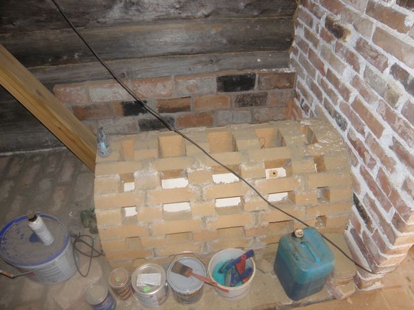

Mida arvata sellisest suitsukerise aluskonstruist:
Puud pannakse sisse paremalt teiselpool tellismüüri olevast august. Kindlasti on selline konstrui üsna hinnaline, aga muud aspektid? Ja hästi illustreerib vajadust suuremad kivid alla panna.
