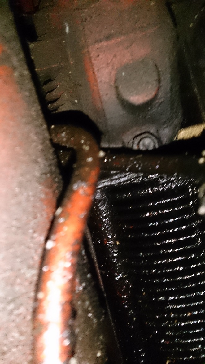

Oman T-16 MG, sain selle päranduseks oma isalt. Soojal ajal niidan, vean ja kallutan, vahest ka lõbusõitu lastele. Tuttav ükskord ütles, et kui vene traktoril õli ei tilgu siis sel traktoril on midagi viga. Hiljuti kui traktorit talvituma seadsin ja üle vaatasin, hakkas silma kaks suuremat õli leket. Üks on mootoris ja teine asub jalge all umbes gaasipedaali lähedal, mis tekkis just hiljuti, kui sai külmema ilmaga paar korda käivitatud ja tekkis ka kohe laik maha... Mootorist tegin ka pilti.
Sooviksin teada , kui tõsiste leketega võib tegu olla ja teiseks, kui tihti teie oma masinat hooldate, kas hooajati , või loete töötunde...?
Tänan ja head aastavahetust!

See õli mis siin pildil on näha on "tuulest toodud". Teisel pool  mootorit on torud mis ümbritsevad tõukurvardaid ja on nii ülevalt kui alt tihendatud ploki ja plokikaane sisse kooniliste kummitihenditega. Need tihendid on nüüd järgi andnud ja sealt vahelt see õli tilgubki ja jahutusõhk puistab selle kenasti laiali.
Alumisi tihendeid on lihtsam pingutada. Võtad õhusuunaja maha ja koputad lihtsalt väikese haamriga tihendit sügavamale. Ülemiste tihendite pingutamiseks peab klapikambri kaane maha võtma ja siis torniga kopsid tihendit allapoole. Peab vaatama aga, et toru paigale jääks. Sageli kipub toru koos tihendiga allapoole vajuma ja ikka pidama ei jää.

Tõukurvarda tihendid soovitaksin ära vahetada ja mootor õlist puhtaks pesta. See nö. tihendamine ei õigusta ennast vähimalgi määral. Proovitud värk.

Loomulikult vahetada need tihendid,sest nende hind ei tohiks kedagi pikali lüüa http://www.pmkaubamaja.ee/index.php?page=shop.product_details&flypage=flypage_images.tpl&product_id=4856&category_id=1082&option=com_virtuemart&Itemid=20&lang=et neid vaja 8tk

Julgen vastu vaielda. Minul kadus peale nende tihendite vahetust igasugune õli leke silindri ribidele.

Kas gaasipedaali juuras kabiinis sees või kusagil all? Kui sees, siis vb liiga palju õli hüdropaaki pannud õlipaaki ja immitseb välja rooli juurest välja, endal vähemalt nii olnud..

Põranda all ja on kuidagi laiali läinud!

Põranda alt läheb ringiga ka mootori õlimanomeetri toru, mille läbihõõrdumine on võimalik.
