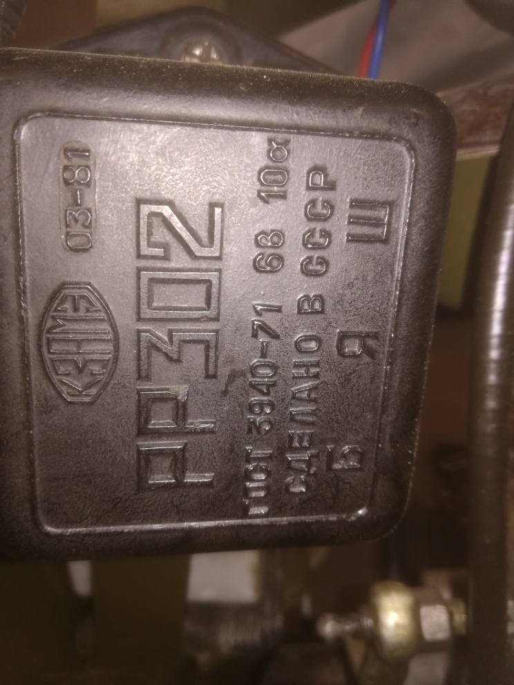

RE: MZMA 401-420 1955 Taaviw126 - Taaviw126 - 21-08-2018
Tere... kas keegi viitsib kataloogist vaadata kas 401 mossel oli PP29-a relee?
[Pilt: 20180821_183325.jpg]
Enda kataloog on endiselt välja laenatud...
Tänud ette!!
RE: MZMA 401-420 1955 Taaviw126 - Aspelund - 21-08-2018
M-401 tehaseraamatu kohaselt on nii:
Проверку исправности реле-регулятора типа РР-29 и при необходимости его регулировку рекомендуется производить mпосле каждых 10 тыс.км
пробега автомобиля.
Võid veel siit kaevandada: http://www.m400.ru/

RE: MZMA 401-420 1955 Taaviw126 - Formika - 21-08-2018
(21-08-2018, 18:34 PM)Taaviw126 Kirjutas:  Tere... kas keegi viitsib kataloogist vaadata kas 401 mossel oli PP29-a relee?
 Taavi, see väga imelik relee 6V aga GOST 1957. Tootmis kuupäev I 62. 401-de tootmine lõpetati minu arust 1956. Pärast seda olid kõik autod juba 12V-d. Äkki tegu mingi mootorratta releega. Näiteks K-750 või selle eelkäijad.
Tänud kõigile. On jah imelik. Võibolla nö aftermarket osa. Ehk siis täiustati ja toodeti varuosana?
(21-08-2018, 20:17 PM)Taaviw126 Kirjutas:  Tänud kõigile. On jah imelik. Võibolla nö aftermarket osa. Ehk siis täiustati ja toodeti varuosana?
 Vaevalt, et pärast tootmise lõppu vaevuti GOST-i muutma. Käisin garaažis oma K 750-t vaatamas ja konstanteerisin fakti, et see relee võis vabalt kuuluda sellele isendile. Samuti GOST klapib, sest K 750 tootmine algas 1958 a. Sain ka teada, et minu motikal vale relee-regulaator. Hetkel peal selline.
Suurus peaks ka enam vähem sama olema. kuigi amperaas poole väiksem???
RE: MZMA 401-420 1955 Taaviw126 - Raivo - 21-08-2018
РР-29
Описание: Реле-регулятор для автомобиля Москвич 401 после 1952 г. выпуска.
Generaator peaks olema Г-29
RE: MZMA 401-420 1955 Taaviw126 - Qunts - 21-08-2018
(21-08-2018, 20:36 PM)Formika Kirjutas:
Olenevalt aasta arvust pandi ka PP302 releed K750-le.
Siin väike vihje: https://easthighway.com/est/tooted.c/releeregulaator-k750m
