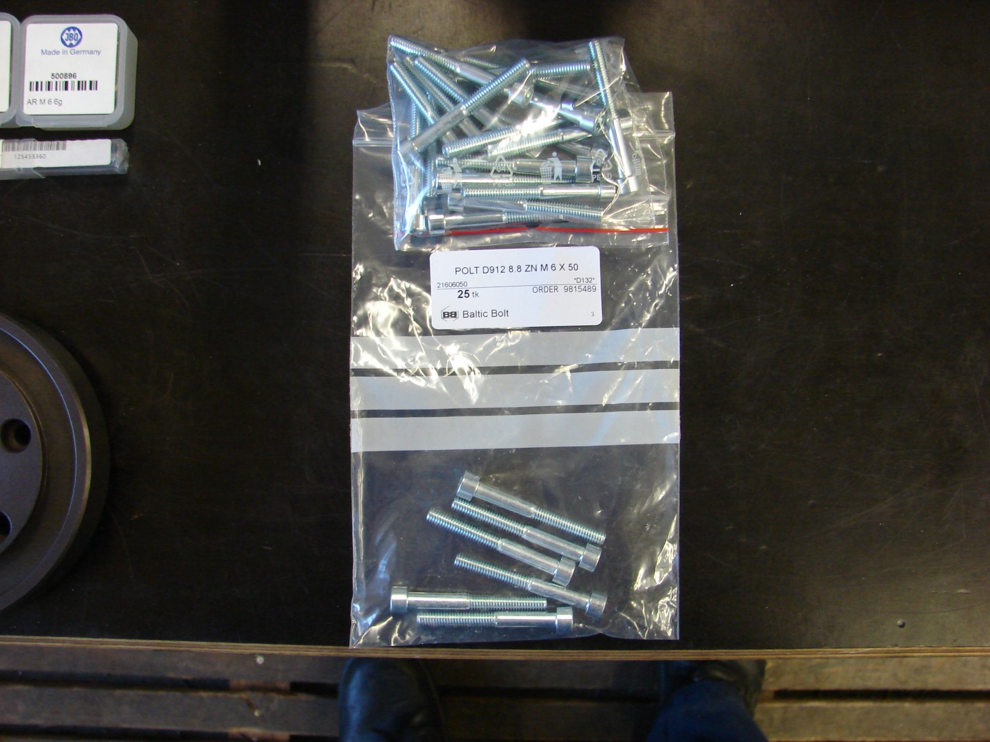

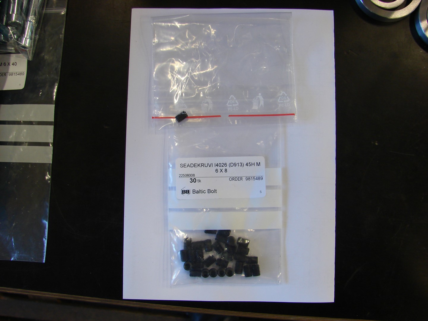

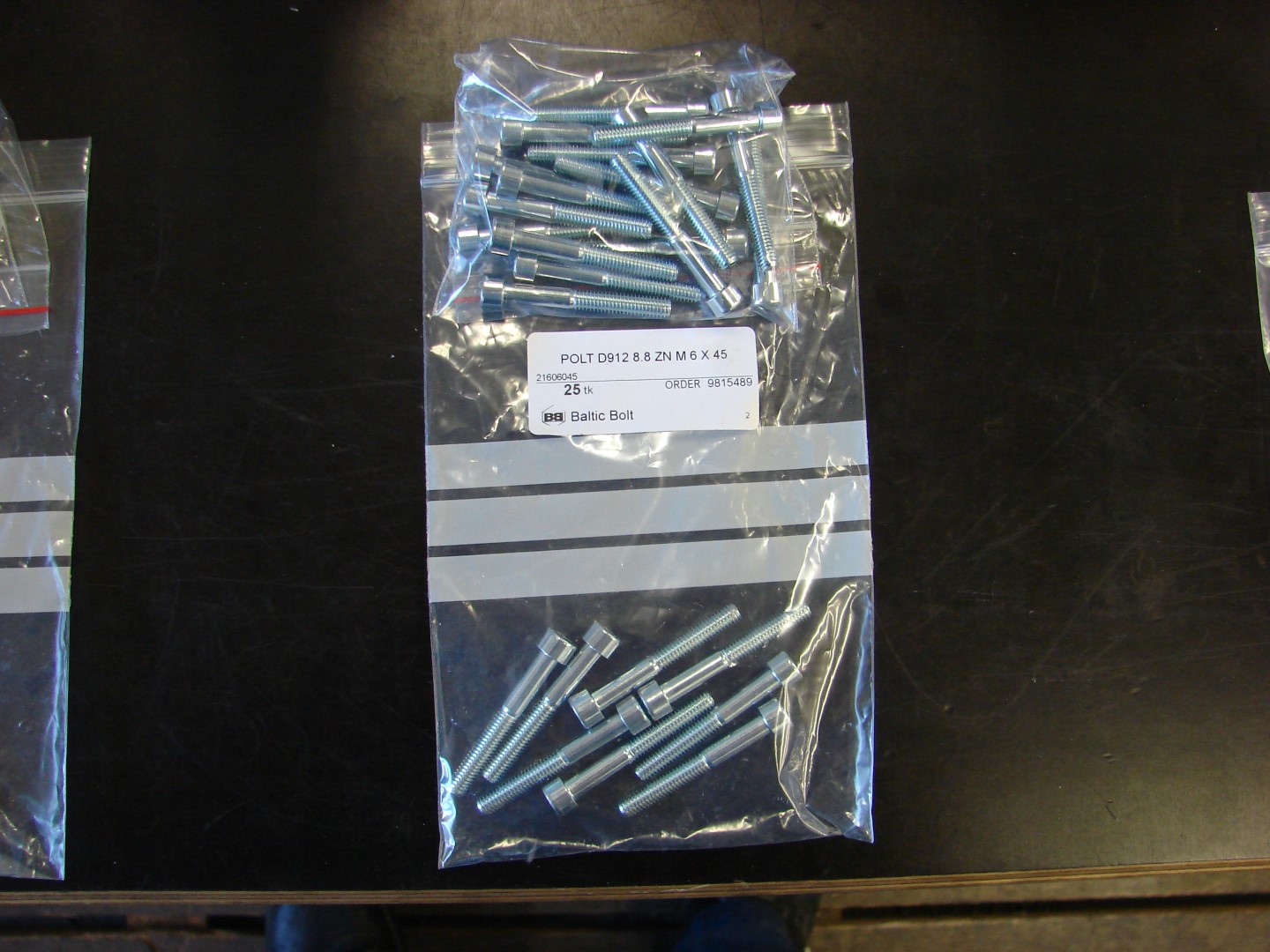

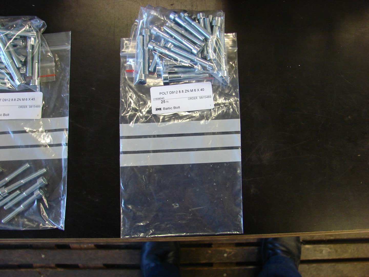

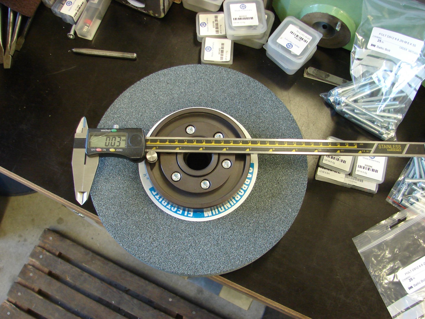

Üleeile tellisin polti, eile sain kätte.
Läks nii nagu enamustel kordadel.
Originaalkotis siis kõlblikud ja teises kotis kõlbmatud, müüja, tükiarv ja toote parameetrid sildil.
Seekord, kuna asi värske, siis teen ka pretensiooni müüjale.

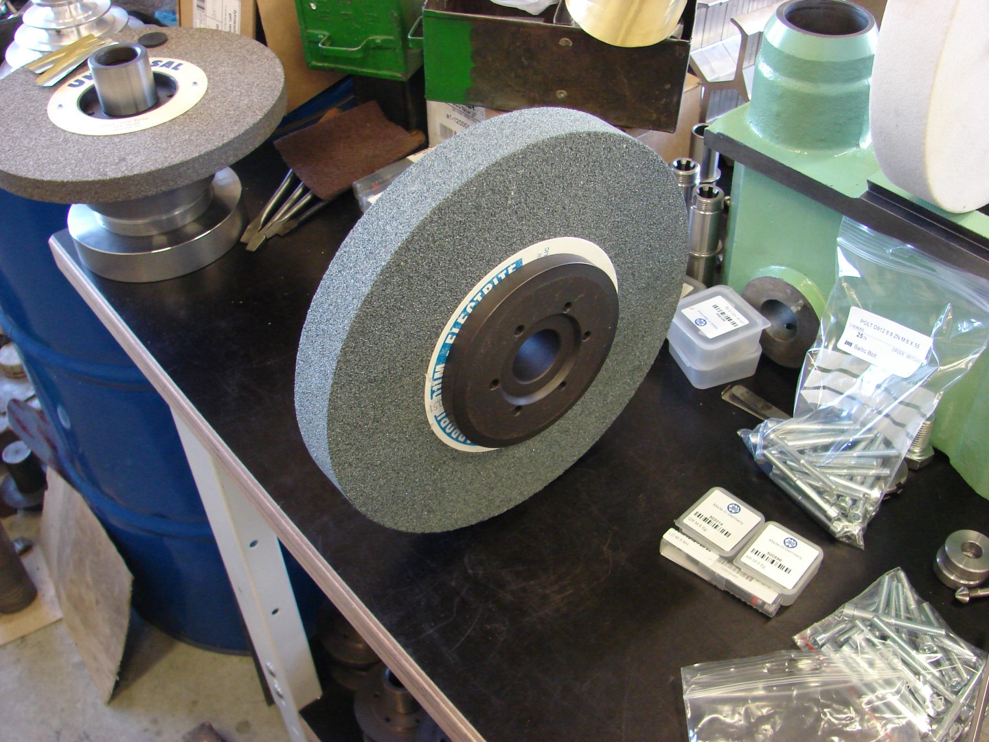

Poldid olid konkreetselt selliste asjade koostamiseks, kaal ~5kg ja teeb 2660 ümbertiiru minutis.

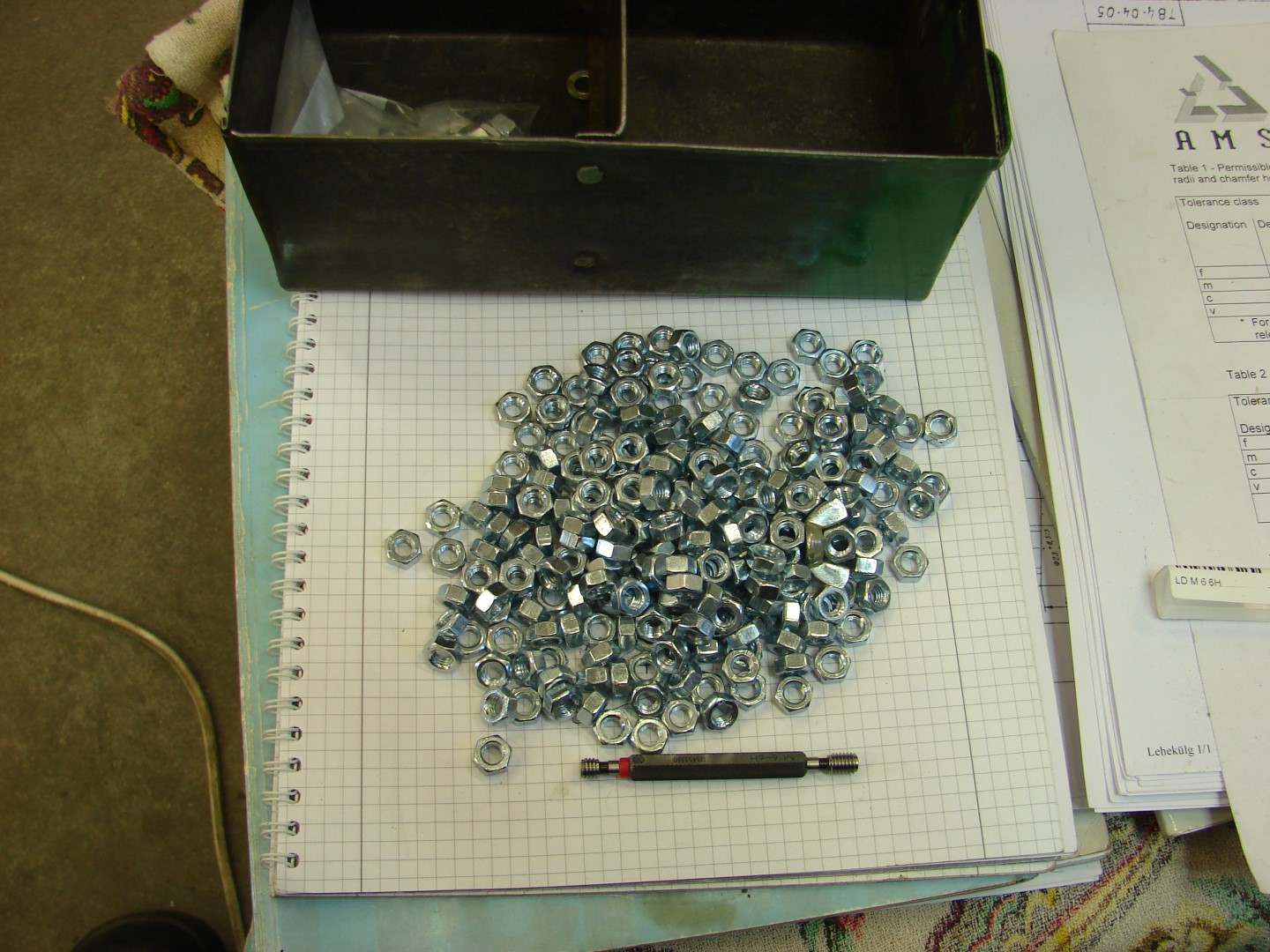

Täna sorin ka M6 mutrid lõpuni ära. Ostetud kilokaubana Esmetast umbes aasta või paar tagasi.
Lihtsalt huvi pärast, algus oli "paljulubav", ~20 mutrist 0 kõlblikku.
