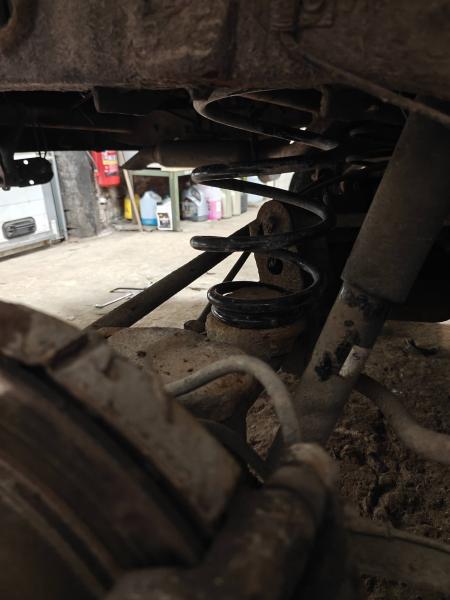

Ladustasin autod Tartusse, et sõbrad need Tallinna toimetaksid (Audi on juba kohal) ja ise võtsin sel nädalal õhtuti ka veidi aega, et edasi menetleda Sorentot tööpealkirjaga "Folk".
Ära sai vahetatud kundepoolne tagavedru, millel ülemine keerd oli pooleks.

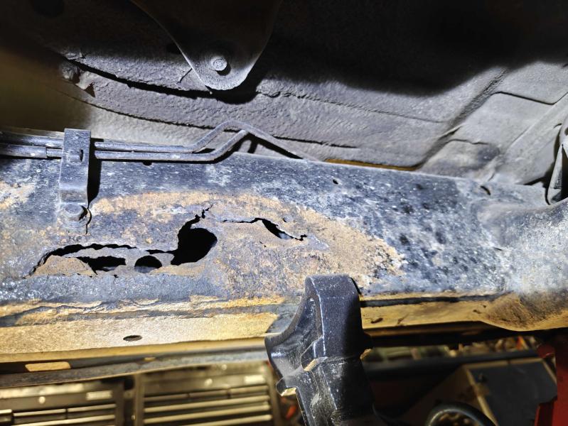

Järgnes nukker avastus, et patsient põeb raskekujulist raamimädanikku. Seda mitte tavapärastes kohtades tagasilla juures vaid hoopis raami keskmises osas.
Töötlesin raami nõelhaamriga ja masendus tuli peale kui aus olla. Panin asjad kokku ja lasin ennast leivateenimise öötööle meelitada.
Aga kus häda kõige suurem seal Rene kõige lähem. Üks mölakas auk on juba lapitud.
Ei saa ma siis ise ka alla anda ja küllap saate varsti jälle minu kolekeevituse slaide vaadata.

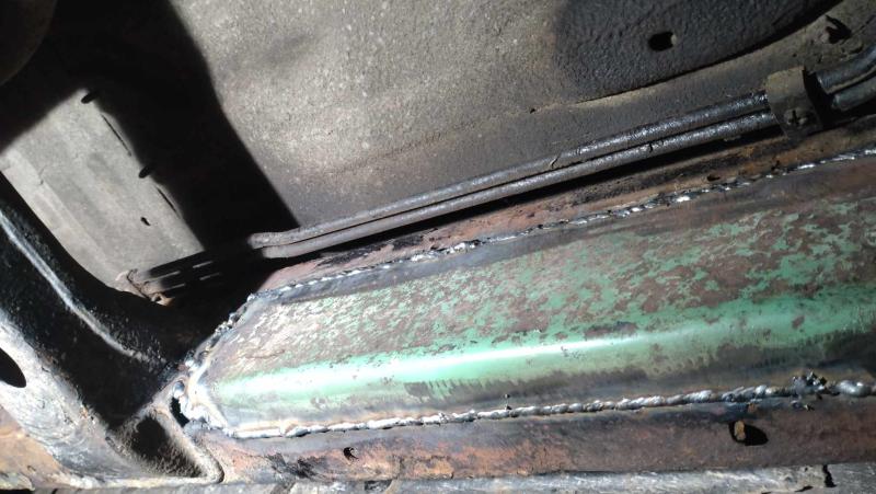

Eelpooltoodud viimasel pildil on ehe näide sellest, miks me osasid meile vanarauda viimiseks annetatud jublakaid kohe rauda ei vii. Head materjali läheb pidevalt vaja.
Kiidan taas elektrikilpe ja seadmekappe - lõikad sobiva tüki ja liimid keevitusega külge.

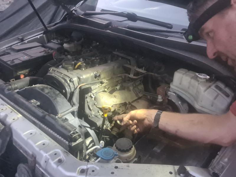

Vormsi Sorentol reguleerisin käsipiduri ja selgitasin välja, et tagumised udutuled ei tööta, sest haagisepistikus on selline lüliti, mis udutuled välja lükkab. See lüliti aga ei töötanud korrektselt. Igatahes ühendasin mõlemad uduka juhtmed pistikus kokku ja asi korras. Siis hakkasin uurima, et miks roolivõim ei tööta. Vahetasin roolivõimu pumba ära, puhusin torustiku läbi. Kuna roolivõimu õli asemel oli sees mingi must löga siis oli see kõik mingil määral ka kasulik. Lõpuks näppisin roolilati pistikut ja see murenes tükkideks. Eks tuleb leiutama hakata, kuidas see lahti käib?
Siin tegin õhtul sõbrale selfi kohaga, kus peaks olema generaator kui ta küsis, et mis teed?
