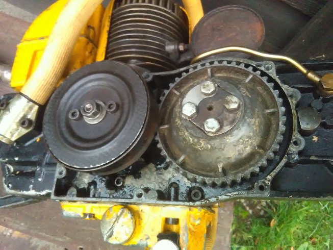

RE: Mootorsaag - hooldus ja remont ning turg - Raudpats - 24-10-2018
(08-05-2017, 21:52 PM)Ants80 Kirjutas:  Kui viitsid rihmarataste diameetrid lisada, võllide tsentrist tsentrisse vahekauguse, mõlemast rihmarattast pildid profilii määramiseks, arvutame välja pikkuse.
Rihmaratta laiust oleks ka vaja.  14mm?
305200 on rihma varuosa number muud midagi täpsemalt ei leidnud.
Manuaali pdf kujul ei leia
Kas keegi oskaks  kusagilt välja võluda Partner R11 veorihma koodiga 305200 või asenduse. Üritan rihmarattad ära mõõta, kui sellest abi peaks olema. Rihmaratta laius on pigem 19mm või 20mm või isegi 21mm

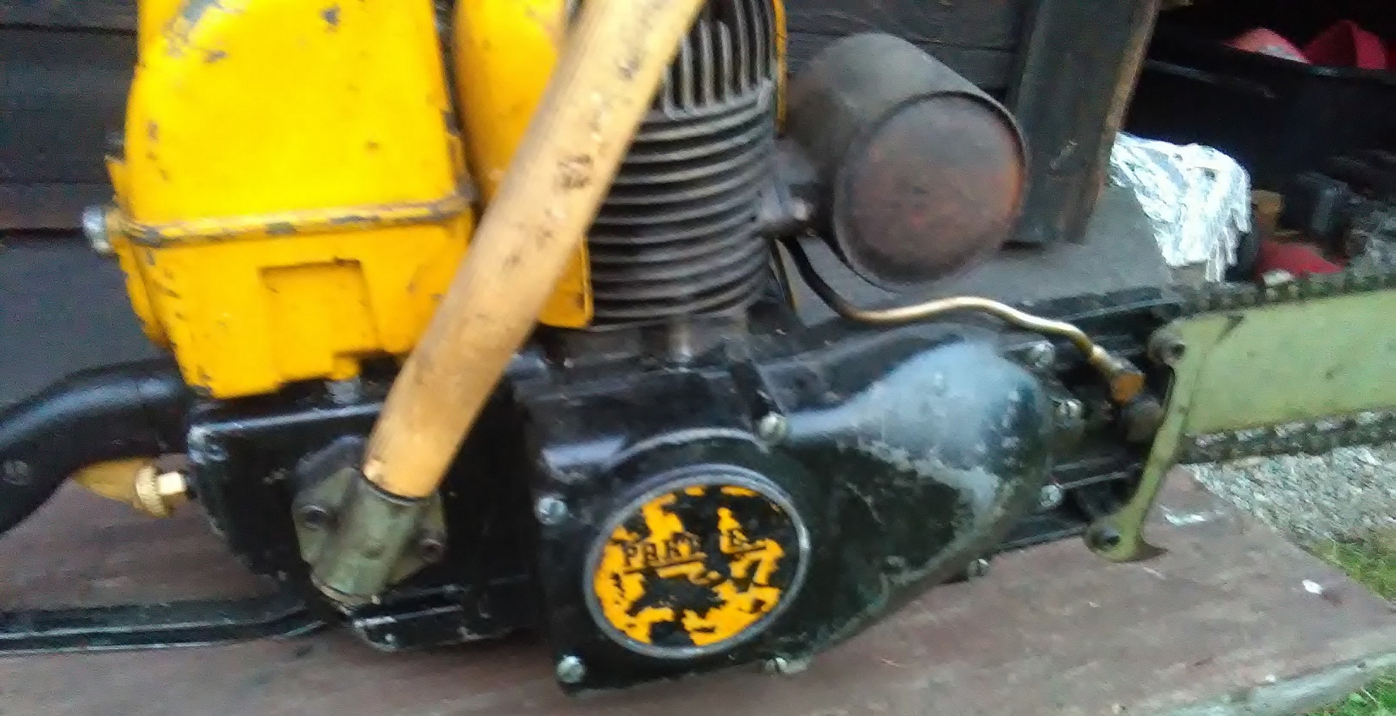

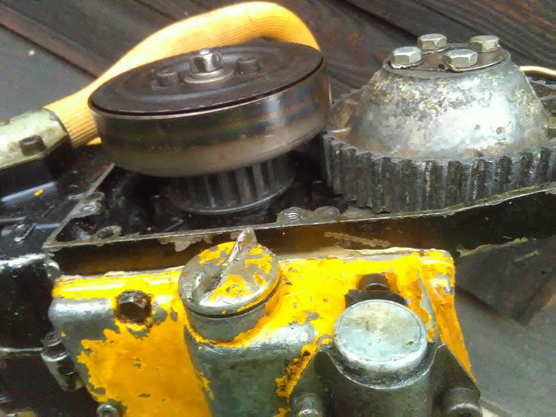

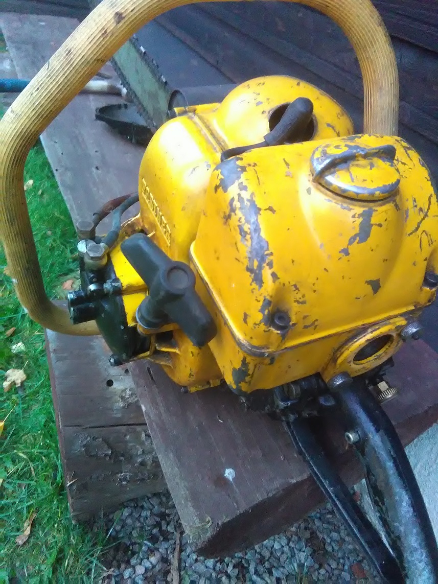

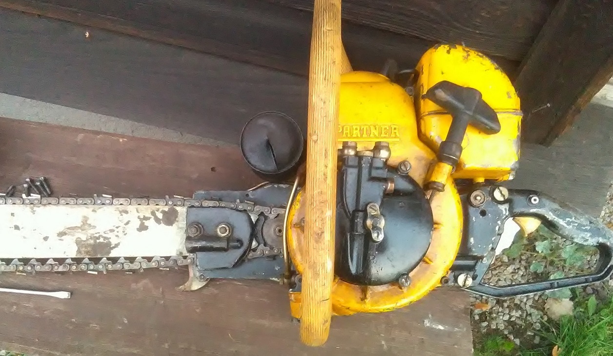

RE: Mootorsaag - hooldus ja remont ning turg - Raudpats - 25-10-2018
Otsin veorihma sellisele elukale. See peaks olema Partner R11 aga sidurikaanel on kiri X21.  Ja Hoe X21 on sama enam-vähem, mis R11

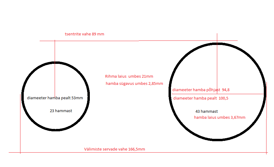

RE: Mootorsaag - hooldus ja remont ning turg - Raudpats - 28-10-2018
    Umbes selliste hammasrataste peale oleks vaja leida veorihm, Partner Hoe X21-le (R11)  koodiga 305200 , igasugune info oodatud!
