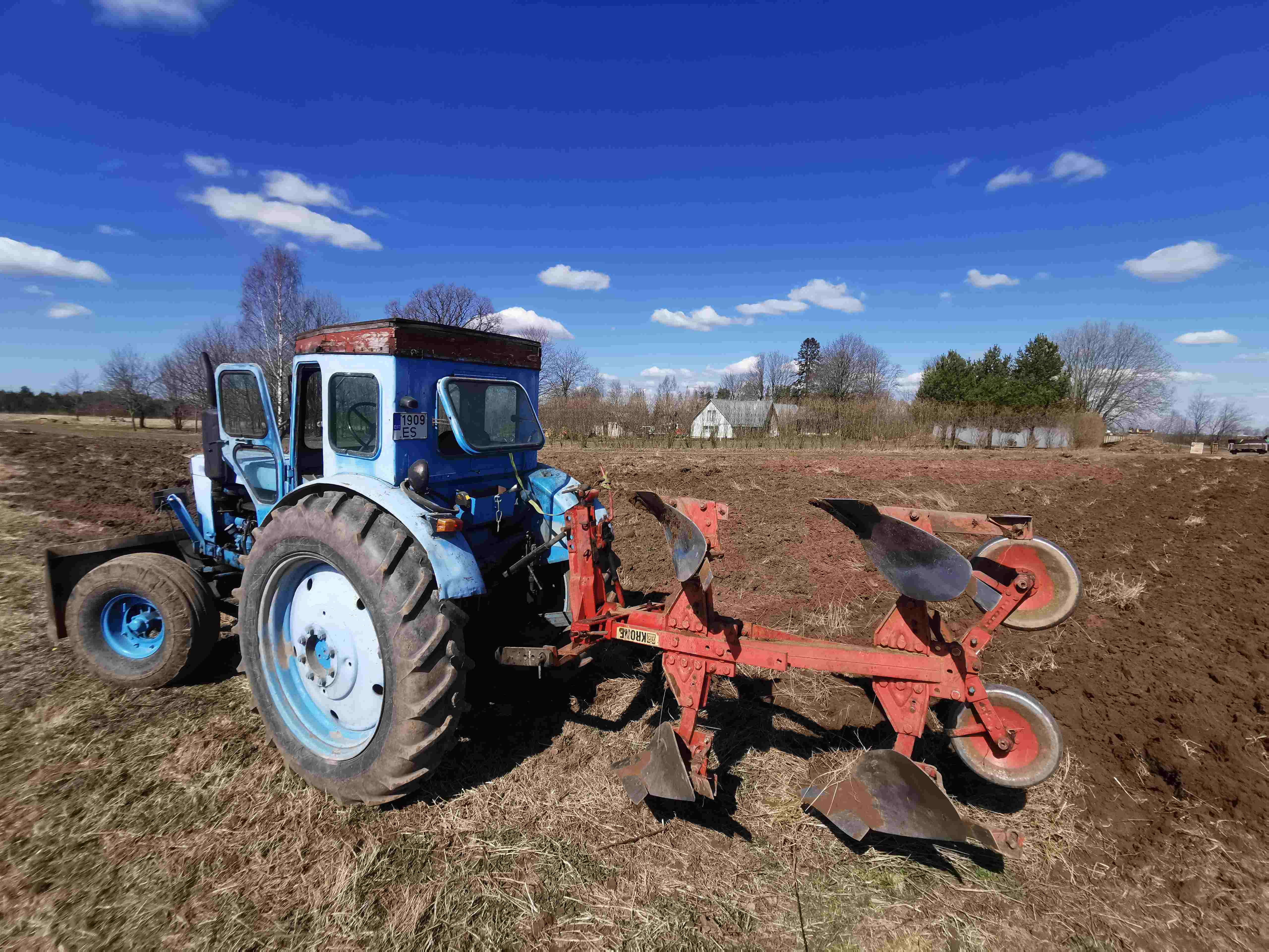

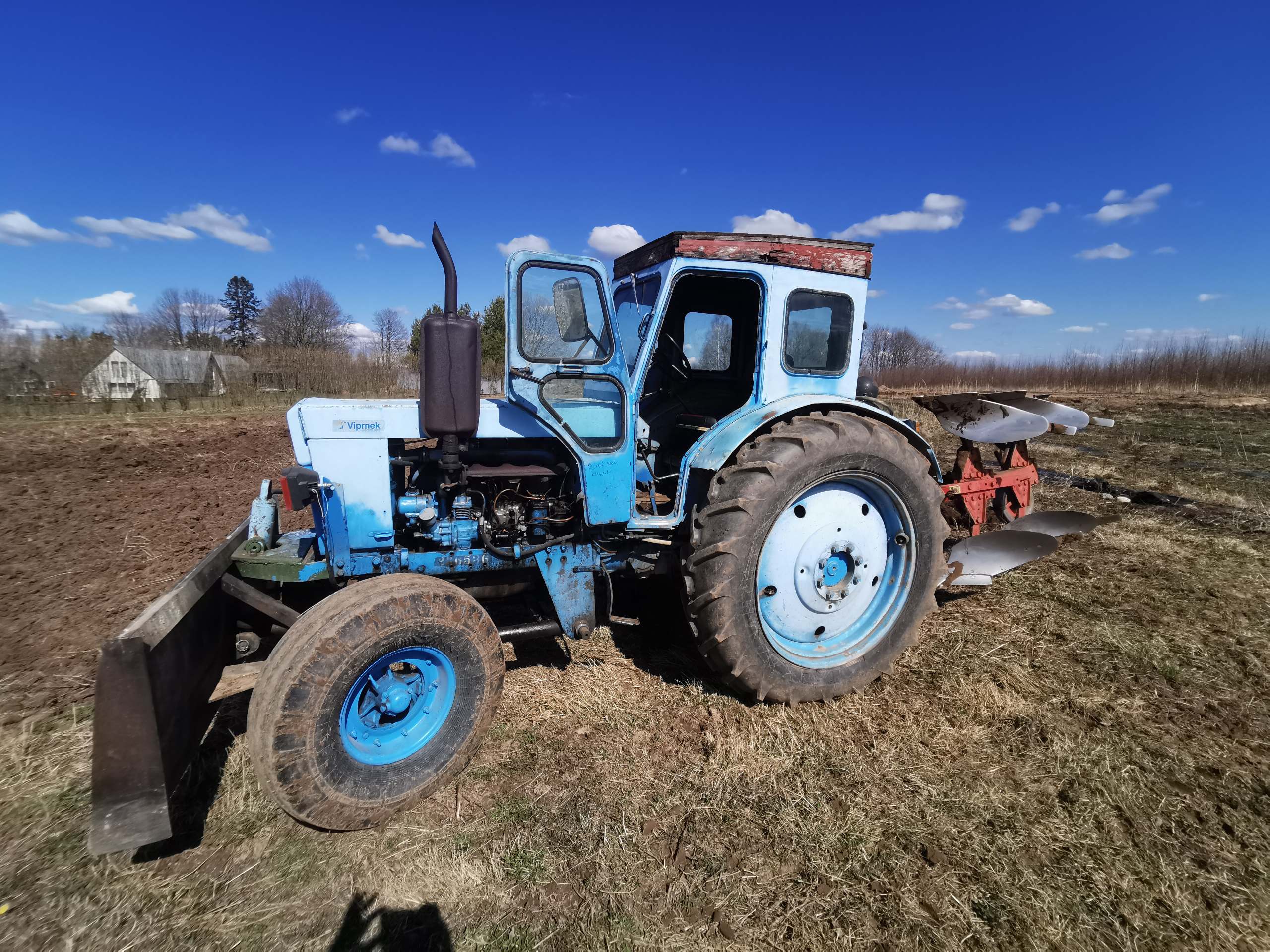

Tänavu siis selline kooslus, T40 ja Krone Halla...
Sai siis sööti üles küntud, sügiseste põllule maha poetatud lehehunnikute all oli veel kohati külmand, muidu aga täitsa nitsevo.  Ütlen ausalt et pöördadraga elus esimest korda, sai küll teine soetatud mitu head aastat tagasi aga erilist vajadust pole olnud.  Täna siis panin järgi ja proovisin ära.
 Esmamulje on küll hea.
RE: Adra seadistamine - v6sa - 22-04-2022
Kuda Sa küll end sinna kuldnokapuuri ära mahutad... Sad
Big Grin
2-hõlmaline on "neljakümnele" paras vedada ja kivikaitseta kerge asi ka jõukohane tõsta. Samuti annab I viilu laius kenasti välja ka kitsa rattavahega.
