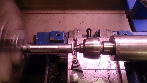

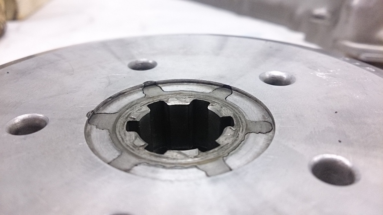

Siduri siserummul on terasest osa alumiiniumi sees loksuga. Tellin küll uue, kuid hetkel proovin vana veel paika saada.
Plaan on sisul teravad körgemad osad maha freesida ning treida suurem distantseib, mis ka alumiiniumosa toetaks ... mölemalt poolt. Nii peaks söita saama küll, kuniks uus kohal.
RE: QUAD: Apex Pro MXR100 / MX: Suzuki RM85L ja RM250 ... nokitsen palju -
linnuke - 25-10-2017
(25-10-2017, 17:03 PM)overspeed Kirjutas: Siduri siserummul on terasest osa alumiiniumi sees loksuga. Tellin küll uue, kuid hetkel proovin vana veel paika saada.
Lase pooltele kõrvadele m8 jaoks ava ,puuri läbi ainult 1 se pulgaga.Siis keera polt sisse ,palju jaksad ja lõika maha .Peaks piisama ehk.
OK.pildilt ei paista täpselt.seina peaks jääma niipalju ,et polt surub terase AL sse end kinni .Mõte selline.Või vastupidi ,sõltub ,millise jupi uue tellisid.

(25-10-2017, 17:23 PM)linnuke Kirjutas: Lase pooltele kõrvadele m8 jaoks ava ,puuri läbi ainult 1 se pulgaga.Siis keera polt sisse ,palju jaksad ja lõika maha .Peaks piisama ehk.
Tänud idee eest, aga ...
Videolt on näha, kui palju see loks rummu asendit tegelt möjutab. M8 polte keerates kardan, et ei saa seda pärast tsentri vöi paralleelseks.
Uue tellingi vaid selle rummu ... 40€. Korv ise on kuskil 140€, sellepärast selle külgi freesisin. (
jutt käib OEM juppidest).
Uue tellingi vaid selle rummu ... 40€. Korv ise on kuskil 140€, sellepärast selle külgi freesisin. (jutt käib OEM juppidest).
Pildist asi loomulikult selgem.Kunagi ei tea ju ,kusmaal kellegi nn.valulävi.(teha ise või laiutada rahakotti)

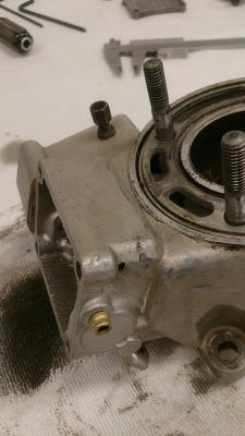

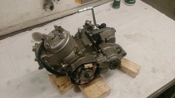

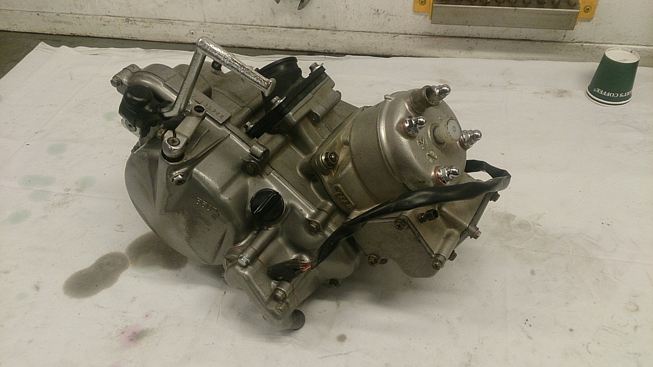

Löpuks ometi sain siis mootori kokku. Siduri rummu ja veepumba impelleri vahetan uuesti hiljem, kui nad kohale jöuavad.
Silinder siis ka üle kontrollida:
RM85 väljalaskeklapil on 3 korda vähem liikuvaid osi kui RM250-l, seega seal kulunud polnud midagi. Puhastasin ta pölemisjääkidest lihtsalt.
Silindri sisepind samuti paistab korras, vigastusi pole.
Originaalsilindril hülssi pole, alumiinium on lihtsalt üle kroomitud (
chrome plating). Kui sellega peaks miskit juhtuma, siis kas uus silinder, vöi on ka vöimalus hülss sisse osta, kuid siis tuleb pisut puurida ja muud täppistööd freespingi ning ahjuga teha
Katki olid tal aga karterituulutus-vooliku- ja väljalaskeklapikambri tuulutus-vooliku kinnitused. Eelmine omanik on olnud leidlik, ning käigukastituulutusele laheda lahenduse leidnud vooliku kinnitamiseks ... toimis küll:
Miskipärast mäletasin, et mul 2 uut otsikut olemas oli ... aga teine on kuhugi kaduma läinud.
Otsustasin siis vahetada ainult väljalaskeklapi oma, sest see katkisena oli suunaga küljepeale. Mootori töötamisel ajab sealt pisut välja väljalaskegaase ja öli (nii peabki natukse). Kuna mul aga voolik allasuunas puudus, siis köik öli pihustus radika ja söitja vasaku jala saapa peale ... tüütu värk.
Lisaks oli ka survepesuriga pesemisel vaja alati sellele punn ette panna.
Jätsin paika käigukastituulutuse oma, kuna hetkel ta toimib. Ning seda saab ka hiljem vahetada.
Kui kuumapuhuriga alumiinium korralikult soojaks ajada, siis sai vana otsiku messingosa tangidega välja tömmata. Uue pressisisn tangidega sisse ja natukse liimi ka vahele (Loctite 2701):
Ja niimoodi ta tasapisi valmis sai. Ootab pealepanemist, testisöitu ja siis järgmist hooaega (talvel eriti ei taha söita ... külm on).

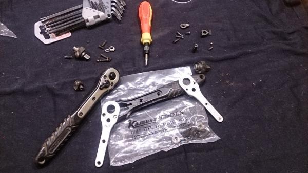

Vahepeal tuleb tööriistu ka remontida/uuendada

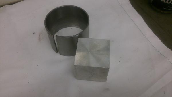

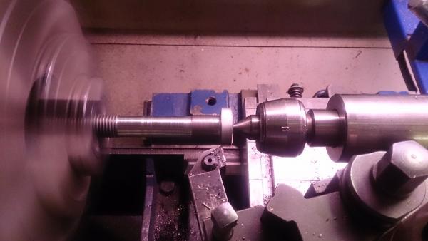

Suzukidel pole miskit nokitseda. Proovisin ajaviiteks
treiali kuubikut teha ... önnestuski:

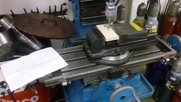

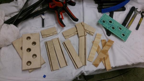

Tihti tunnen kodus puudust ühest vidinast, mille otsustasin siis löpuks teha ajaviiteks. Läksin aga hoogu ja tegin igaks juhuks 2 tükki.
Loomulikult niisama akutrelliga oleks samuti augud puuritud saanud, kuid ma ei suutnud kiusatusele vastu panna ja tegin freespingis
Kui löppviimistlus tehtud ja lakk peal, siis saab näha ka, mille tarvis see on.

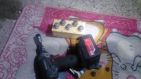

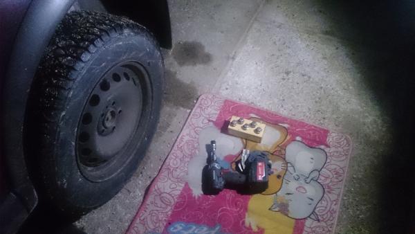

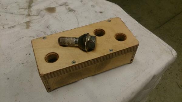

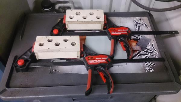

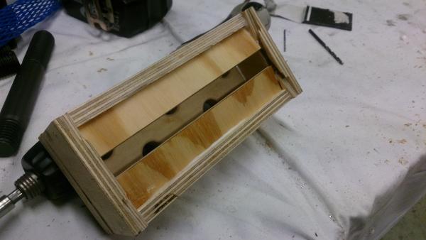

Kui autodel öues vöi katuse-all rattaid vahetan, siis pole mitte kuskile puhtasse kohta velje polte panna. Kuna mul keermed kenasti vasemäärdega määritud on, siis on ka lendlev tolm vöi sodi kerge nende külge kleepuma.
Selle jaoks saigi tehtud poltide hoidja:

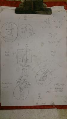

Seoses ühe auto tagakojamehega, genereerisin nokitsemiseks tööd. Köik algas skitserdusest paberil ...

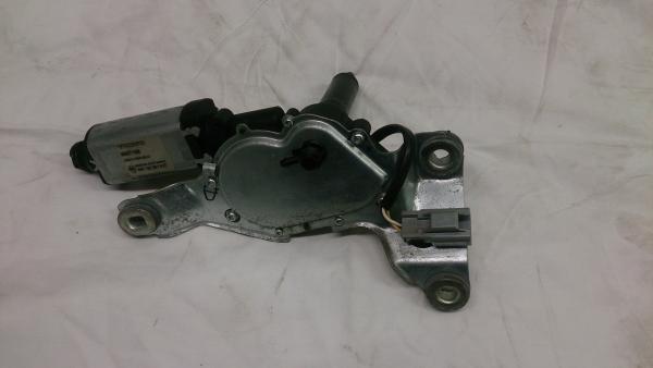

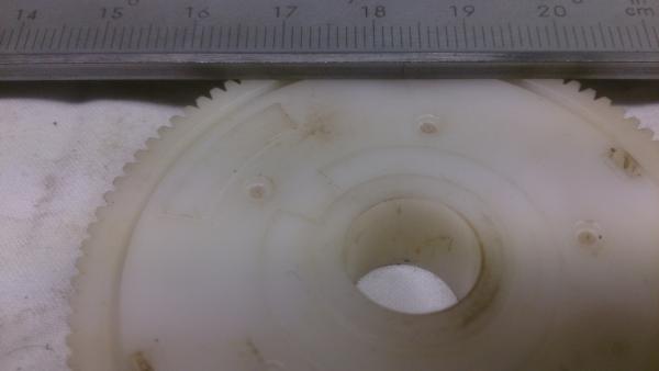

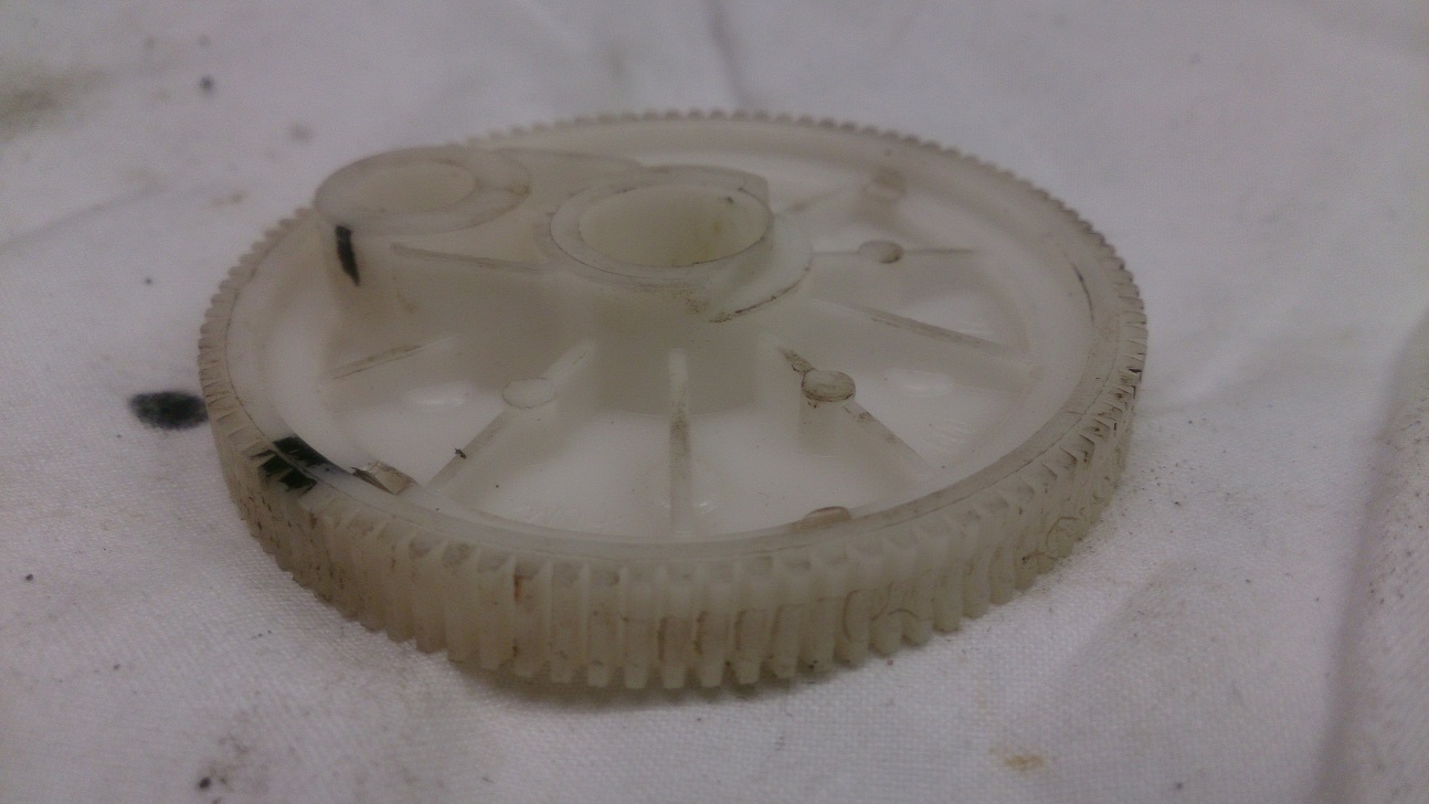

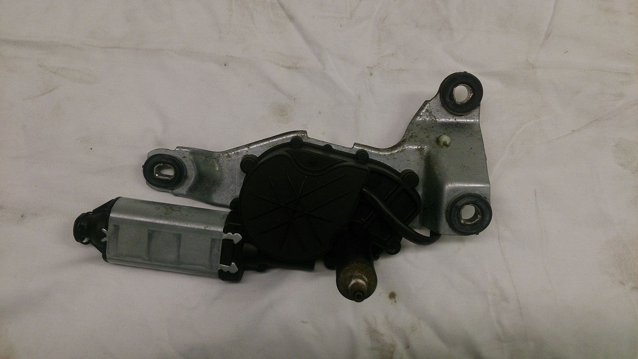

... probleemiks siis Volvo tagaluugi kojamehe reduktori hammasratas:
Kipub see koormuse all (talvel) ühest kohast ära kuluma. Siin pildid originaal hammakast:
Ühe korra selle juba vahetasin 3D prinditud hammaka vastu, kuid too kestis vaid 2 aastat. Sel teemal juttu
Volvo foorumis, siin pajatan millestki muust.
3D-prinditud hammakas:
Nagu piltidelt näha, käib plastmassist hammaka peale plekk, mis vooluklemmidele vajalik. samuti on sellel körgendused kohtades, kus klemmid katkestust peavad saama. Hiljem avastasin, et kes too iganes 3D printimiseks selle hammaka arvutiprogrammi joonistas, pole väga täpselt viitsinud mööta originaalhammaka pealt, kuidas need katkestuskohad täpselt on, kuid sellest veits hiljem.
Nokitsemise asjus siis alljärgnev see, et plaanisin ise selle uue hammaka valmis nikedada ... mustast plastikust (peaks olema kövem kui valge) ...

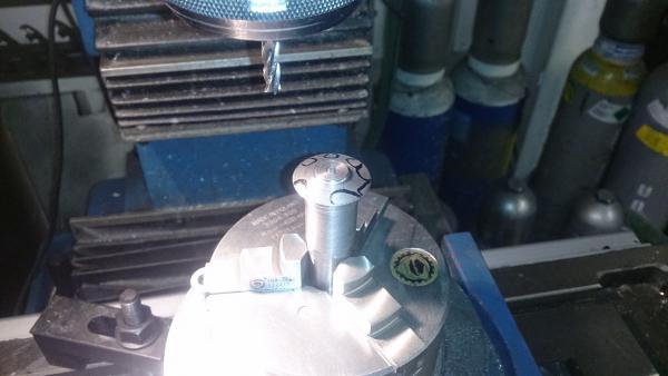

Esialgses tuhinas kirjutasin möned andmed esimesena ettejuhtunud karbi kaanele ... hiljem tuli ikkagit A4 ette vötta möötude jaoks.

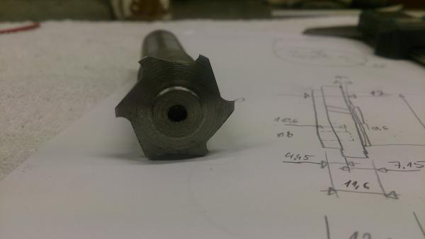

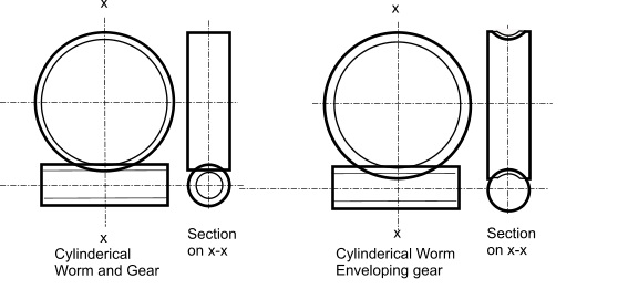

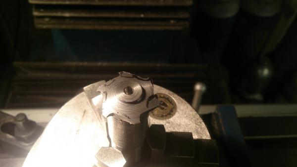

Alustasin hammaste freesi tegemisest, mille puudumine oli ka peamine pöhjus, miks ma varem pole hammasratast teinud, olgugi et möte juba aasta mölkunud on. Toorikuks valisin 20mm poldi, millel völli treisin 18,0mm freespinki kinnitamiseks:
Freesi läbimööt polnud oluline, mida suurem seda parem. Tegin just sellise mis poldipeast välja sain.
Pea kujul hammaste nurgaks valisin esialgu 30 kraadi (silmaga möötsin). Siis hambumisse proovides selgus ikkagit, et liialt väike. Treisin ümber 40 kraadiks. Katsetusel paistis liialt täpne. Vöimalik, et tegelt peaks olema 35 kraadi, kuid kuna tegu plastikhammakaga, jäin 40 kraadi juurde:
Peale tooriku valmimist joonistasin pisut markeriga peale, et mis kujuga hambaid teha:
overspeed - 15-04-2018
Hamba kuju välja mötlend, läks toorik freespinki.
Kasutasin vist 5mm freesi, millega 4 vöi 3,5mm välis-servast sisse freesisin, et hambale ka löikenurk jäeks:
Siis hakkasin digitaalnihikuga originaalhammakat möötma (mitte 3D prinditut). Aega vöttis see möötmine kokku 3 h, et köik vajalik kirja saada. Siis sain ka sellest aru, et 3D-prinditud hammakas polnud mitte täpselt sama.
Raskeks möötmiseks oli just see, et kontaktide pleki välisringi körgendus ja siseringi süvend ei ole mitte samal 0-joonel hoovastiku avaga, mis asub ratta teises otsas. Samuti ei ole körgendus ja süvend omavahel sümmetrilises suhtes. Aga möödetud need nurgad said ja paberile kirja.
Teine asi, mida uurisin, oli ka see miks hammakas vastu ei pea. Möötmised näitasid, et kruvi ei puutu hambaid mitte täispinnaga ... tundus rohkem nagu 50%.
Et puutepinda suurendada, on vöimalus teha hammaka välisprofiil nögus (parempoolne).
Kuid kui selle suudan väga täpselt teha, siis ei saa ma hammakat paika ilma el.mootorit kruviga eemaldamata .... liialt tüütu. Seega tegin lihtsalt sileda profiiliga kuid suurema diameetriga hammaka, et ta sügavamale kruvi hambumisse läeks. Diameetrit tuli suurendada 0,8 mm.

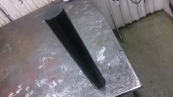

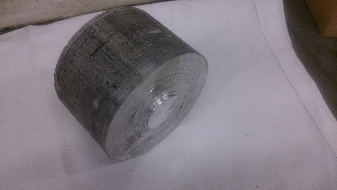

Hammaka toorikuks siis 80 mm musta plasti kang:
Olnud hammaka kuju välja treinud, siis panin pisut mööda siseava tegemisega. Siseava tuli 12,0 asemel 12,4 mm. See aga liialt suur loks ... kaotab ära mo 0,4 mm suurema raadiuse kruvi-poole.
Selle asemel, et uus toorik treida, tegin hoopis hammakale alumiiniumist sisu, kus siseava 12,05 mm (no 12,0 ei önnestunud). Sisu sai plasti liugistuga liimitud.
