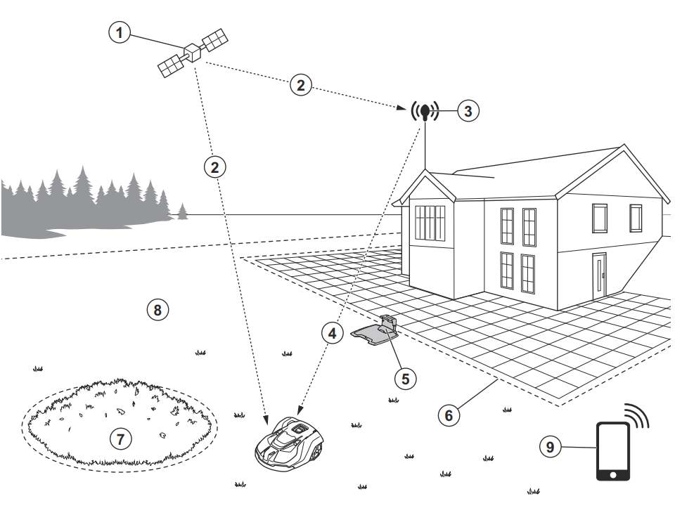

RTK GPS on tore niikaua, kuni side vähemalt kolme GPS satelliidiga on olemas. Ei piisa sellest, et robotniiduk GPS satelliiti näeb, lisaks on vaja, et GPS satelliidi signaali tugevus ületab künnise. Näiteks meie lauskraadidel tavalise ühekorruselise viilkatusega hoone põhjapoolse seina ääres pidavat GPS robotniiduk tihtilugu seisma jääma, sest meist põhja pool vahetusläheduses on liiga vähe GPS satelliite. Sama lugu on suurte puude all niites, eriti mis on lehtes või okkais ja see võiski saada kaalukeeleks, miks 30 000 m² niiduvõimekusega dünaamilist GPS'i (põhimõttelt sarnane RTK'ga) kasutav Ambrogio L400 Elite koristati turult ära ning arvan, et sama saatus ootab ka Automower 550 EPOS'st, mis kasutab RTK GPS'i. Need robotniidukid niidavad ilusasti näiteks lennuvälja territooriumitel ja golfiväljakutel, kus on palju vaba ala, kuid tüüpiliselt pole koduaedadesse nendega asja. Üheks olukorra lahenduseks on lennutada orbiidile rohkem GPS satelliite ja katta nendega "tühjad augud taevalaotuses".

Lisan ülalolevale, et täpse asukoha jaoks peab nii niiduk kui sellele RTKparandust pakkuv tugijaam nägema vähemalt kolme sama satelliiti.
Palju õnne neile, kelle asukohas hüppab andmeside ühest mastist teise. Enamus Eesti liikuvseadmeid võtab RTKparanduse üle GSM side. Eeldan, et ka robotniidukid.
RTK  - Real Time Kinematic ehk maakeeli "reaalaja parandus": https://et.wikipedia.org/wiki/RTK. Ainus viis, kuidas asukoharehkendus detsimeetri sisse saada mingigi kindlusega.

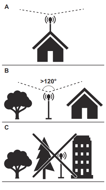

(14-04-2022, 10:26 AM)v6sa Kirjutas:  Lisan ülalolevale, et täpse asukoha jaoks peab nii niiduk kui sellele RTK parandust pakkuv tugijaam nägema vähemalt kolme sama satelliiti.
Juhul kui tugijaam on õigesti paigaldatud (pildid allpool), siis selliseid olukordi pole, kus robotniidukil on side satelliidiga, kuid tugijaamal selle sama satelliidiga sidet pole. Pudelikael on robotniidukis.
(14-04-2022, 10:26 AM)v6sa Kirjutas:  Palju õnne neile, kelle asukohas hüppab andmeside ühest mastist teise. Enamus Eesti liikuvseadmeid võtab RTKparanduse üle GSM side. Eeldan, et ka robotniidukid.
Automower 550 EPOS kasutab tugijaamaga suhtlemiseks SRD 868't, mitte GSM'i.
