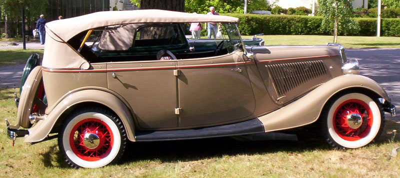

Tegelesin natuke ookeani taguste analoogide otsimisega, et äkki saab midagi GAZ M1 prototüüp autost Ford Model 40-st matti võtta. Kui GAZ M1 ja Ford Model 40 on küllalt sarnased, erinevus suuresti ainult transmissioonis.
Siin siis Ford Model 40.
Ja nüüd GAZ M1.
Kuid selgus kurb tõsiasi - Gaz 11-40 phaeton on täiesti erinev oma kunagisest eelkäiast.
Pildid ka võrdluseks. Kõigepealt Ford Model 40 Phaeton.
Ja Gaz 11-40.
Nii, et Ameerikast abi pole loota. Isegi kaitserauad on teistsugused. 5 ja 6 variandil sirged, nagu ka Gaz 11-73-l. Kui Gaz M1 omi veel liigub (Moskvas näitusel üks firma müüs, hinnaga 350$ tükist) ja saab osta, siis 11-le pole küll kuskil näinud. Ka selgus, et Faetoni uksed on ikkagi madalamad, kui sedaanil. Nii et selles osas lihtsam.

Ford Model 48 Phaeton tundub palju lähedasem olevat...
[Pilt: 55827663-770-0@2X.jpg?rev=1]
Ja kere tagaosa kujundus tundub olevat Model 81A.
[Pilt: 1938-ford-phaeton-deluxe-convertible-model-81a-2.jpg]
RE: Gaz 11 - Formika - 13-03-2018
Tänan hr. Aspelund, Model 81A Phaeton on tõenäoliselt just see õige mudel, millelt matti võeti. Kui vaadata seda tagaluuki ja üldist joont, siis igatahes väga sarnane. Isegi esiklaasi on nad siit maha teinud. Ainuke küsimus, kust see luuk välja võluda. Või on kellelgi ideid, kust saaks mõnel romul terve tagaotsa maha lõigata. Kas kellelgi on teada mingi romu saidi olemasolu Ameerikas?
Ma ise ka imestasin, kui lugesin,et Stalin andis käsu ja kiiresti oligi prototüüp valmis. Tõenäoliselt telliti Ameerikast mõned tagaluugid, Võeti mõned pildid ette ja oligi idee olemas.
