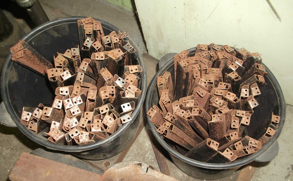

Eelmine peremees oli teinud mitmete detailide osas eeltööd. Nii oli meil kasutada ka kaks sellist ämbrit uusi iluvõre detaile.
Originaalis on iluvõre nähtavad osas punktkeevitatud püstvinklite külge, kuid sellisel viisil nende kvaliteetne kroomimine on tänasel päeval praktiliselt võimatu. Seetõttu kasutame nüüd poltkinnitust, kuna see kinnitus jääb esiosa varju. Nii saab ribid korralikult kroomida.
Püstvinklid tuli valmistada uued. Need ei ole ühesugused ning peavad kopeerima ka nina kuju, mis ei ole teps mitte sirge.
NB! vasaku ja parema poole detailid on erinevad, st erineva käelisusega. Kokku on 31 + 31 ribi.
