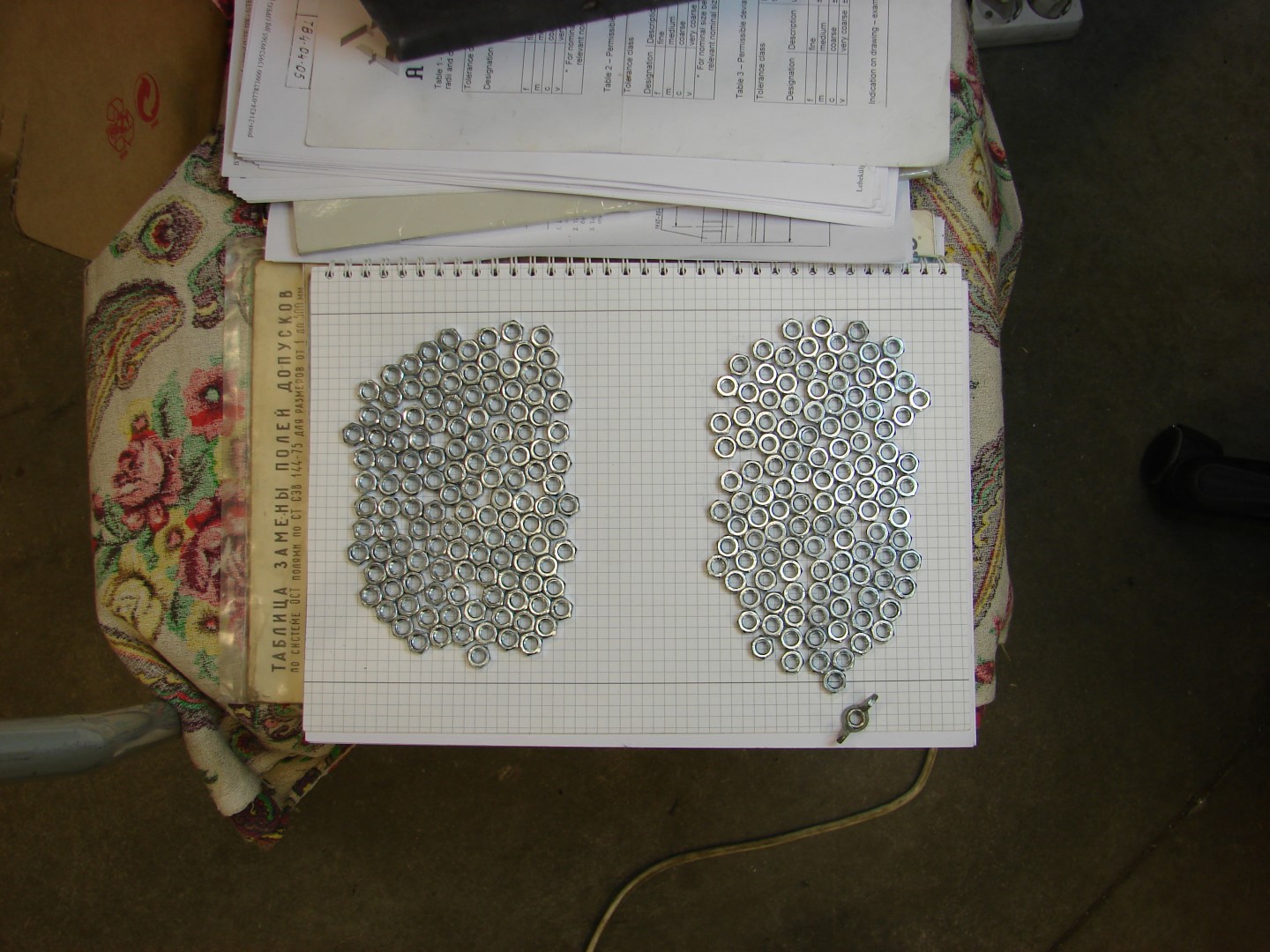

Said need M6 mutrid soritud, noh selline fifty-sixty värk.
Paremal on paremad ja vasakul "vasakud" ja lähevad sahinal utiili.

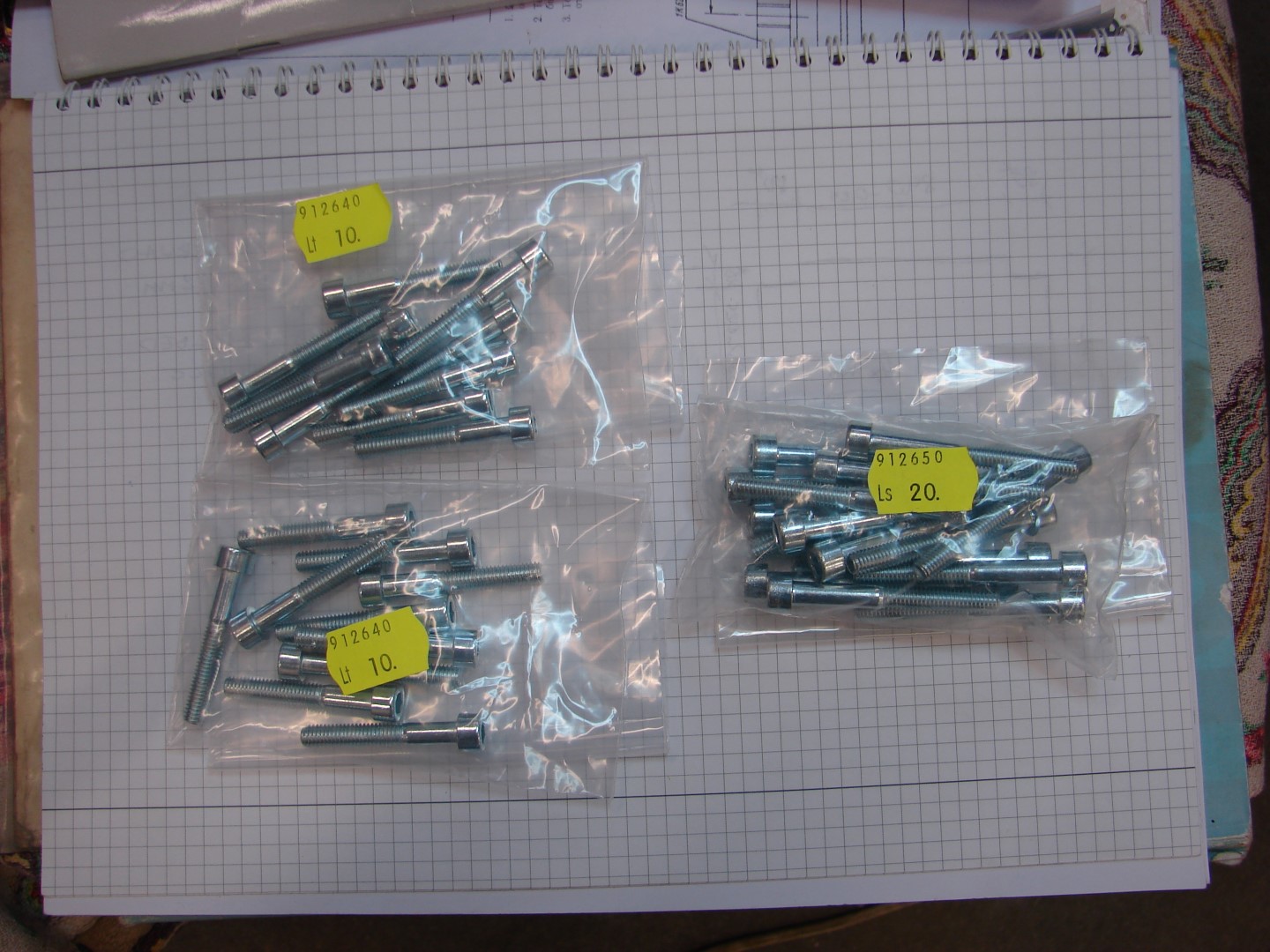

Kunalt balti poldiputiigiga teema ripub aga mul tarvis oma lihvpingi käiaflantsidega
edasi minna, siis käisin Esmetas ja ostsin natuke polte. DIN 912 M6x40 ja M6x50
Ülla-ülla, kõik vastavad normile.
Ei tea kas tähtede seis oli soodne või Poldijumal oli heas tujus.....

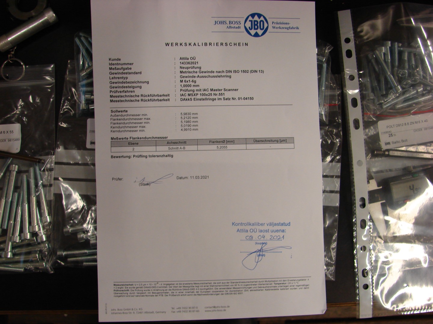

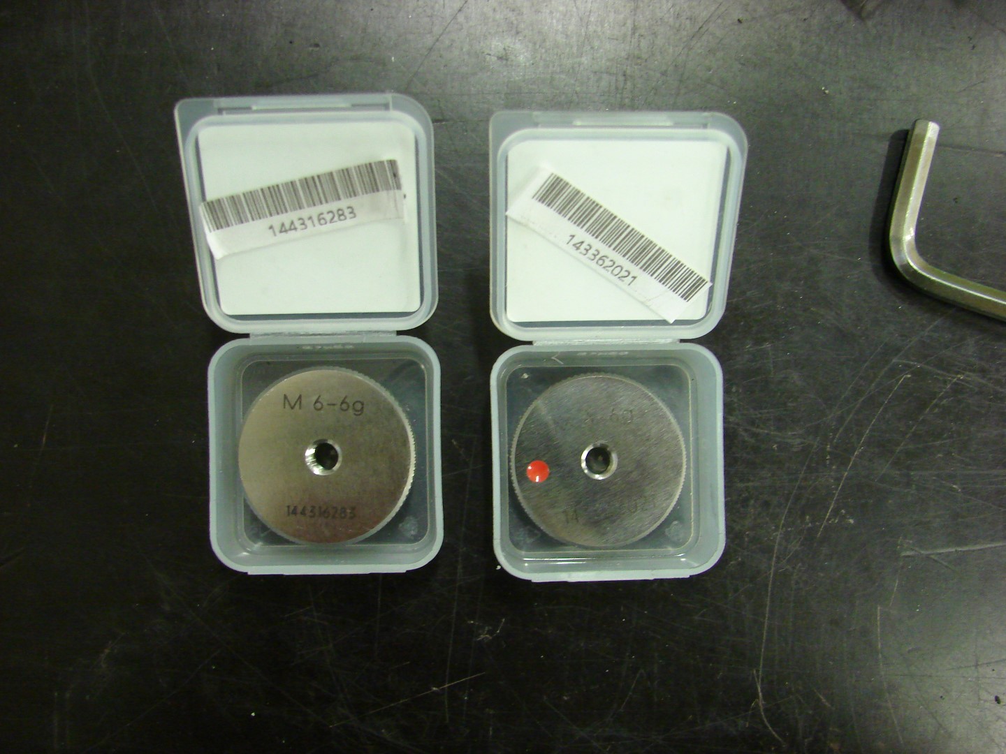

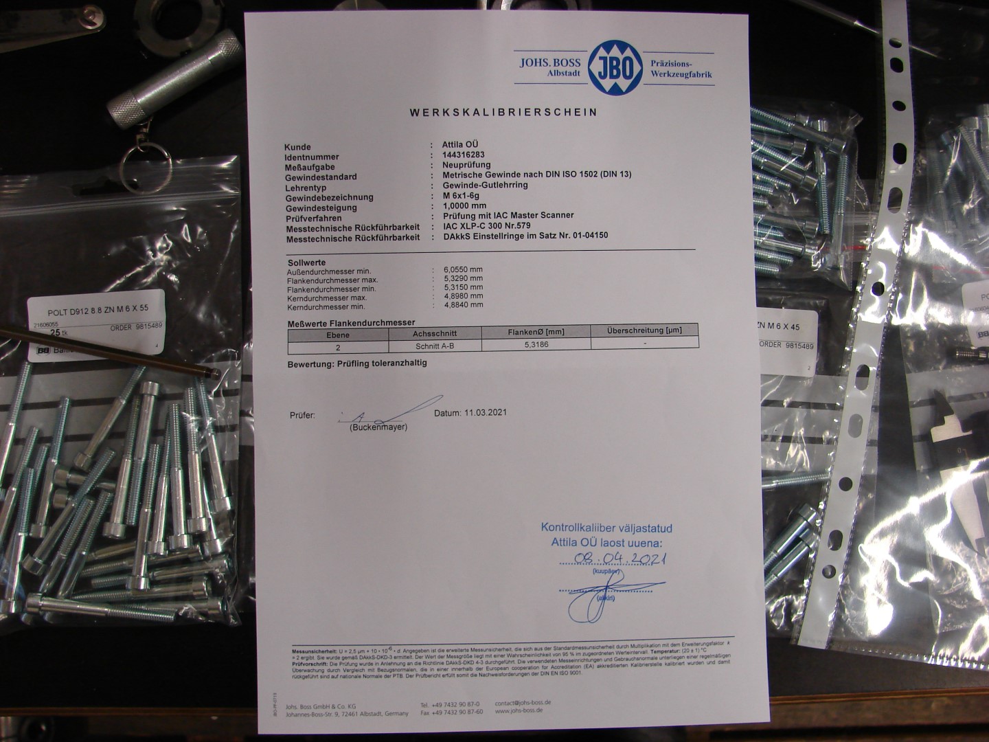

Komplekskaliibrid M6-6g ja dokumendid neile.

Aga need saavad kes ei pea garantiid andma?
V6sa, kas viidatud standartit lugesid? Kas sinu meelest on standartis poldile nõuded kirjeldatud või ei ole neid mitte?
Ja et mina olen valel teel?
