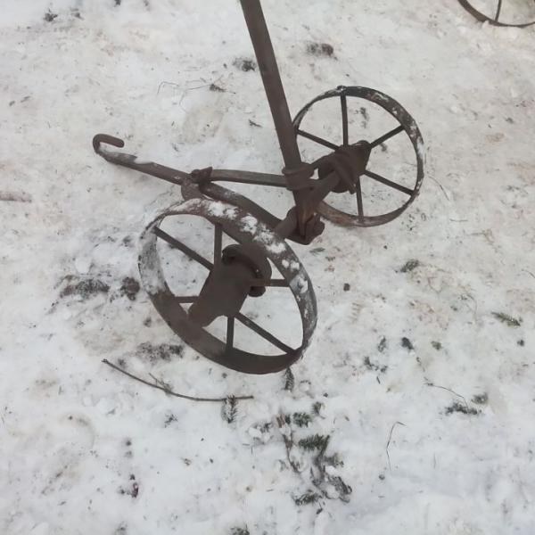

Kus kohast sellist asja saaks? Vaja oleks ainult seda tööosa (raud koos piidega)

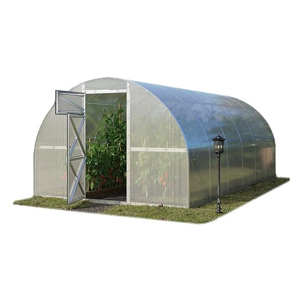

Meilgi ilmselt analoogne venelane, kaarkasvuhoone, üsna odav. Orbita Strong Light ehk? Joonised olid liiga lihtsad, et nende alusel esimese katsega kõik õiged karkassi jupid õigetesse kohtadesse ja õiget pidi külge saaksid. Kõik läks M4 poltide-mutritega kokku ja neid oli ikka palju-palju. Polükarbonaat tol eksemplaril oli 1x2m lehtedena, mis on natuke jama, hiljem hakkab ots-ots jätkukohtadest vesi sisse lekkima ja jätkamine ka selline vähe küsitav tegevus. Parem oleks, kui saaks ühes tükis karbonaadiga katta, mis algal ühest küljes maapinnalt ja lõppeb teises küljes maapinna, selleks oleks vaja 6m pikka paani (nagu sel illustratsioonpildil). Hästi oluline on karkass hästi sirgelt (loodis/täisnurkas kus vaja jms) püsti saada, siis istub ka karbonaat muretumalt peale.
Nüüdseks juba 3 aastat püsti, eks tähelepanu tahab ja talveks seestpoolt toestust (ja lumekoristust katuselt), sest sel mudelil pole endal mingeid lisatugevdusi. Kestab veel ilmselt kaua, ei tähelda praegu mingeid probleeme arenemas.
