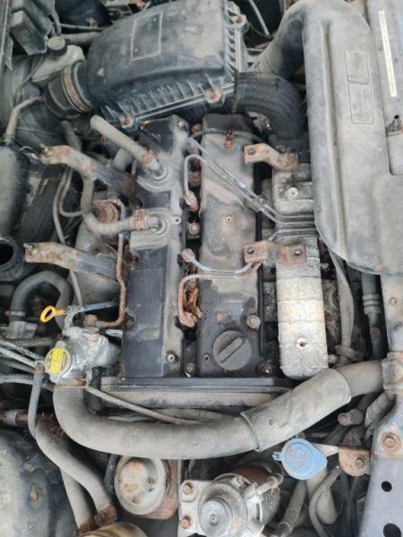

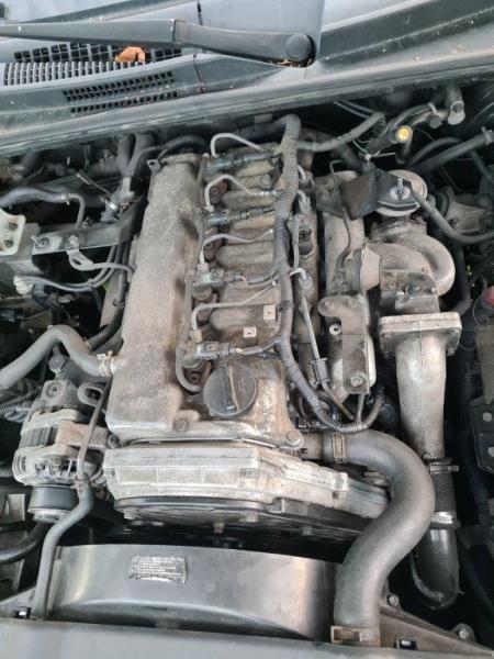

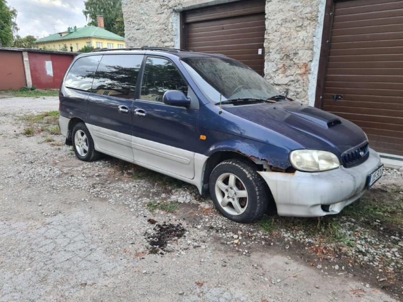

nastik - 30-08-2022
Puhkused on läbi ja tekkinud Ukraina abitööde nimekiri on päris muljetavaldav. Enamus sellest on mingi vanaraua kujul, mis tuleb kokku koguda või maha lõigata aga ka kärutäis kaableid ootab sorteerimist. Põhiline siiski, et Kia Sorentole
jõudis kohale mootoridoonor Kia Carnival
Doonori mootor sai peale 5 aastat seismist käima pandud ja see töötab väga kenasti nagu kell. Sellega hetkel head uudised kahjuks lõpevad, sest Carnivali mootor, mis parameetritelt on täpselt sama näeb pealt välja siiski veidi teistsugune.
Elektrooniliste pihustite asemel on tavalised torud ja kaane torude asukohad ka ei kattu.
Kui kellelgi on kogemust või oskab kommenteerida nende mootorite asendatavust (sobivus kasti otsa jms) siis see info on teretulnud. Kui ei siis kasutame ilmselt vana head katsetamise meetodit
RE: 4x4 auto Ukraina rinde droonipilootidele -
hobiautod - 31-08-2022
Üks on ju 2.9 TDI ja teine 2.5 crd i.
Walter - 31-08-2022
Üks on piki- teine põikimootor. Neil tavaliselt karteripõhjad ja mootorikäpad erinevad. Kui need omavahel ristasendatavad ei ole siis sinnapaika see projekt jääb. Elik kas mootoriblokk on sama?
isandpauk - 31-08-2022
Siin on ilmselt meie enda möödapanekute jadaga tegemist ja sellest ei ole suurt midagi. Kui ise ennast kohal ei ole, siis telefonimängu mängides sobib lõpuks kirovetsi mootor ka mosse kasti otsa. Nagu vanarahvas ütleb - mis s***ti see uuesti. Nagu russistide armeel, ei ole ka meil kaotusi - doonori eest oleme vanametalli hinna maksnud ja selle saame koskis tagasi.
