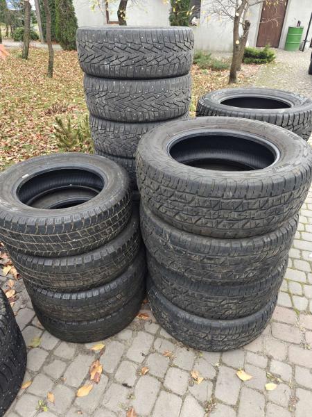

Vahepeal on ksf. Telc taas ühe masina Ukraina toimetanud. See ei olnud küll meie endi ostetud aga kogu vaba ruumi täitsime ära.
Koormasse läksid 25 rehvi, neli kasti humanitaarabi ja palju muud.

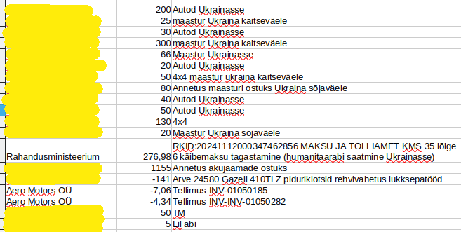

Kobeda maasturi vahekokkuvõte ka. Hetkeseisuga on korjanduse seis 4712,75EUR, mis on jämedalt 78% eesmärgist.
Konto väljavõte all, millest päris kõik laekumised korjanduse arvesse küll ei lähe: 4x4 selgitusega on ksf. Nastiku rondifond ning käibemaksu tagastus läheb taas akujaamade hankimiseks, millelt me seda käibemaksu tagasi saame.

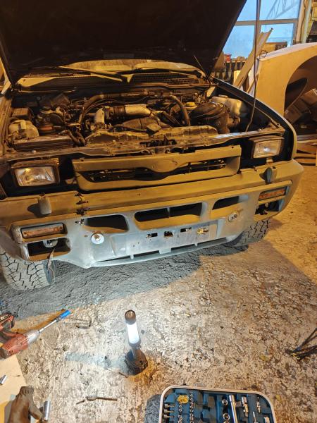

Kas on kellegil lahtise peaga peenemat elektroonikut kes suudaks eemaldada immobilaiseri 2000a. Opel Frontera B pealt?
KSP peal olev plokk on maha kärsanud. Saaks võtta doonorilt teise,aga seal on vale immo sees.  Esinduse pakutavad lahendused kahjuks ei sobi.
Igasugu tjuuning kojad juba läbi helistatud ja üldiselt saadeti sinna kus päike ei paista. Kui ei ole buumer või vaag,siis ei ole kellegil huvi.
RE: 4x4 auto Ukraina rinde droonipilootidele - Walter - 18-11-2024
Kas doonoril on kiviga süütevõti ja signaali vastuvõtu blokk süüteluku juures alles - tõsta need ka ümber ja peaks piisama?

(18-11-2024, 14:16 PM)Walter Kirjutas:  Kas doonoril on kiviga süütevõti ja signaali vastuvõtu blokk süüteluku juures alles - tõsta need ka ümber ja peaks piisama?
Probleem ongi ju selles, et immo vastuvõtjast signaali saav blokk on surnud.
Uuele blokile ei sobi see, mida vana võti vastuvõtja kaudu "ütleb".
Asendusblokiga ilmselt võtmeid kaasa ei anta ja kui ka antakse, peaks veel elektroonikat vahetama lisaks rikkis klotsile.

Just nii on jah nagu Telc kirjeldas. Vaja on ajust immo jäädalavalt maha saada.
Olen teadlik,et on võimlaik kopeerida immo koodi KSP ajusse jne. Aga see ei ole jätkusuutlik.

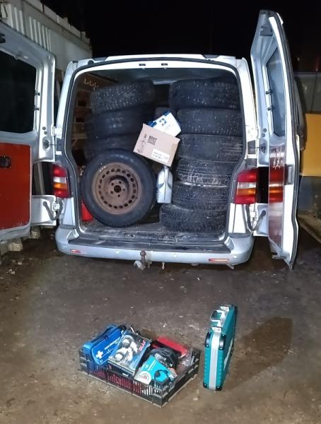

Tervitused Ukrainast!
Kuna garaaži on vallutanud Nastik, Rene ja Mux erinevate kolekastikate remontikaga ja sekka teeb ka garaažiperemees oma autode kallal remonteerivaid liigutusi, mõtlesin vahepeal mujal kasulik olla ja sõitsin Ukrainasse.
Sõiduvahendiks ühe teise MTÜ T5 Kolksvaagen transporter, koormaks 25 rehvi, mõned kastid riideid, meie autode standardvarustus, 3D printer ja valik tööriistu.

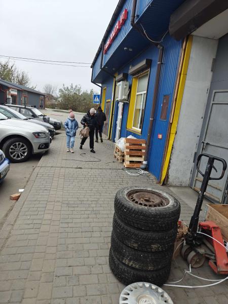

Põrgulikult pika sõidupäeva järel varisesin Volodymyri hotelli voodisse. Järgmisel päeval laadisin osa rehve kohalikus abibaasis maha,
Nova Poshtas saatsin  jooksu T4 talverattaid Zaporižžjesse ja riideabi Dniprosse ja Nikopoli.

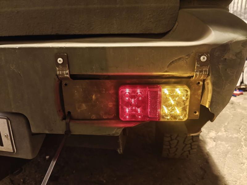

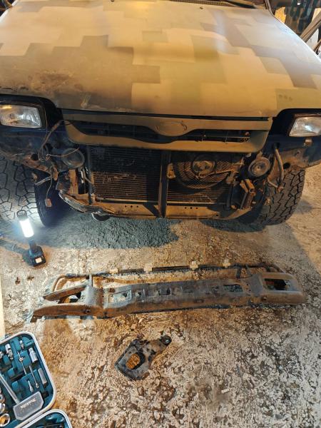

Ooteaja sisustamiseks võtsin käsile ühe Mavericki, mis oli rooli blokeerumise tõttu parema poolega teepeenras käinud. Avariis rebenes küljest esistange, kõvasti said muljuda stangetala ja selle kinnitused ja samuti parem tagatuli.
Õgvendasin, mida sain ja ladusin tükid külge. Enamusel tükkidel õnnestus isegi originaalsed poldiaugud kohakuti saada. Ainult esitiibade küljest oli stange eraldunud koos roostetanud plekijäänustega. Sai improviseeritud ja mõistagi ka nipukaid kasutatud.
Väikesteks tükkideks lennanud tagatule ja purunenud stangenurga asemele said alusplaat ja odav led. Töötas.

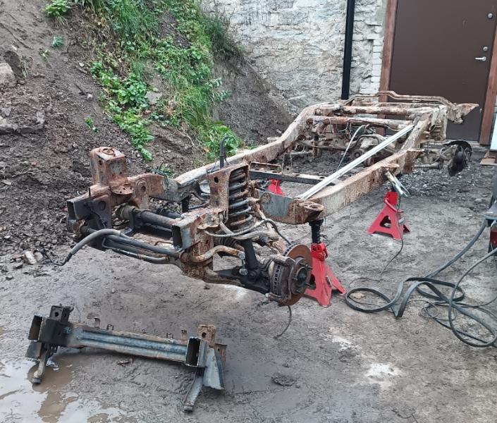

Sorento Tartu1-el sai ka teine külg korda tehtud. Lisaks siis porikoobaste sisemuses suuremad augud kinni pandud.Liitekohad keremastiksiga üle ja ülevaatuseks spreiga must värv peale.
Frontera DasLehmakesega edusamme pole. Ajust kirjutati immo küll välja,aga fritsud on sinna veel midagi juurde leiutanud,et asi nii lihtne poleks. Mingi immo eraldi moodul. Ja hetkel ei leia kusagilt diagramme elektrisüsteemile.

Tartu1 rajakõlbulikuks tegemine jätkub.
Sai sisse taotud 60mm toru sisemisele torule. Välimisele torule tuleb see veel ka sisse peksta. Natuke väiksema läbimõõduga ainult. Aga käed ei jõudnud enam 9kg vasarat liigutada peale ühe toru paigaldust. Siis lõikasin plasmaga kinnituskronsade juurest vana toru ära ja keevitasin kronsad uue toru külge kinni.

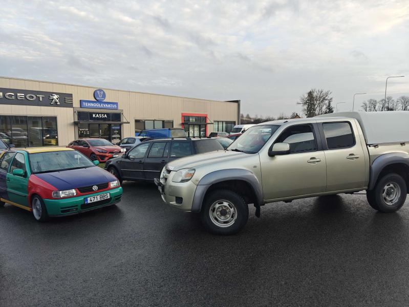

Läksime lõunaosariikides vaatama Mazda BT-50 nimelist sõiduriista, mida omanik on 12 aastat laitmatus konditsioonis hoidnud. Sellise maasika äraostmiseks läksime all-in ja panime pea kõik kontol leiduvad vahendid huugama ja ladusime lauale 7000€, millest käibemaksu jagu saame tagasi kui masin lõpuks Ukrainasse sõidab.
Võrus teostatud tehniline kontroll ei leidnud praktiliselt midagi. Ainult seda saime teada, et arlekiin-tüüpi kolksvaagenid on Liivimaal moodi tulnud. Lisaks isand Luige omale leidsime teise.
Lisaks autole endale saime jooksu viisakaid mudarehve velgedel ja poole veokasti jagu uusi ja pruugitud varuosi alates esidifrist ja kliimapumbast kuni sillapukside ja aknatõstukiteni.
Need varuosad ei ole kaasas selleks, et need vajavad vahetust vaid need on vahetatud enne nende ressursi lõppemist ja hoitud alles ootamatuteks vajadusteks.

Katsetused Frontera immo eemaldamisega on viinud suht soovitud olukorrani. Autot käisid kaemas igasugu spetsid ja üritasid läbi OBD ajusse siseneda ja seal midagi muuta. Ma küll seletasin,et selle OBD kaudu sealt väga midagi ei näe,ega saa tjuunida. Aga noh ma pole spetsialist. No ei saadud hakkama. Siis üks sõber võttis aju lahti ja proovis mõningaid erinevaid nippe seal mingeid kivisid jootes ja progedes. Ja laupäeval uus versioon külge ja võtit. Ja käima ta läks. Immo tuluke küll vilgub aga töötab. Ja ei lugenud ka see,et ajul numbrid peal teised ja prooviaju oli aastast 1998 aga auto millel proovisin oli 2002. Hetkel ei jõua enam DasLehmakesega tegeleda,aga ilmselt dets teises pooles vahetan selle KSP kogunisti või siis ainult elekroonilise osa välja ja siis juba "värske" aju külge.
Ühtlasi sai selgeks ka kuidas automaat kastiga ajule selgeks teha,et nüüd saab tast hoopis manuaalne käimakott. Täitsa uskumatu,et selliseid nupumehi ikka leidub veel kõvade tjuuniate vahel.

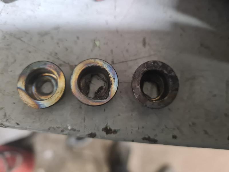

Vahepeal sain kätte kalmistu kastikale peotäie pihustiseibe ja uued kausshülsid. Nendega keerasin pihustid peale tagasi. Seibe käib pihusti alla 3tk ja tagasivoolule 1 nii et kokku igale pihustile 4 seibi.

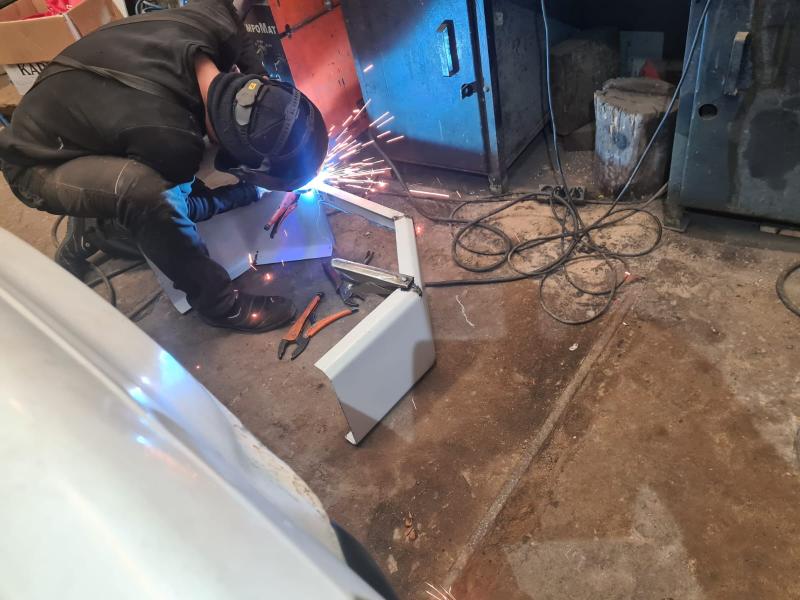

Rene 01 tegi valmis ka teise tagumise poritiiva, ma remontisin ära kõrvalistuja ukse käepidemesüsteemi nii, et uks käib nüüd lahti. Edasi peaks porikad külge panema ja proovisõidule minema.

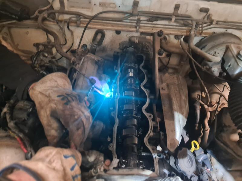

Täna sain kätte uue ketikomplekti koos pingutiga ja panin selle peale ning mootori kinni tagasi. Töö käigus sain veel teada, millist häält teeb mootor kui kett 1 hamba jagu valesti on Smile .
Igatahes on taastatud nüüd seis, kus Rene01 pühapäeval pooleli jäi ainult mootor käib nagu Antsu viiul.
