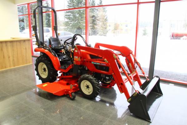

Kallete peale oleks selline asi sobivam. See küll liialt spetsiifiline juba, aga neid tava esiniiduorganiga ka saada. Eriti hea veel nelivedu.
https://www.osta.ee/john-deere-3245c-niiduk-professionaalseks-kasutuseks-122032476.html
Nüüd jõuab aga hinnaklass sinna, et kavalam mõni kõhualuse niidukiga Lõuna korealane juba võtta. Sellega teeb juba palju laiema valikuga tööd.

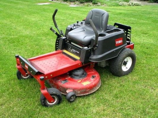

Mul olnud nüüdseks üks suvi Toro. Toro sellepärast et:
1.Kolmekäiguline. Ei pea nii palju gaasiga mängima.
2. Hinna ja jõudluse suhe parim.
3. Mehka (tallinn) nagu tõeliselt tahtis mulle midagi müüa. Nt. Loodusinvestis ja Saemeistris olin ma tülikas saalikaunistus. Reaalselt proovida lasi ka ainult Mehka
Tiigikallastest tuleb jah kaugemale hoida. (läbielatud) Kiiretel ning järskudel pööretel kraapsab jah tagumise rattaga muru jättes sellise lohisemisjälje

Mul ei ole järske kallakuid, on ühtlane pikk kallak, päris suure tõusuga. Mootor ilmselt peab olema õlipumbaga, mitte paiskõlitusega. Mootorid on alates 17 kW kuni mingi 25kW äkki? Kas kallaku jaoks jääb 17-18kW väheks? Tõusu pikkus on 100 meetrit umbes , kraade ei oska öelda.

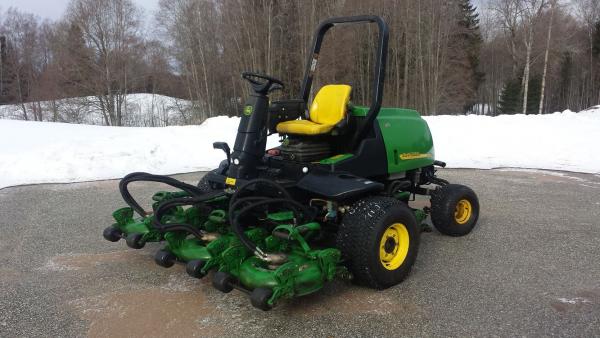

Eriti efektiivne kasutatud z-turn 2.40 lõikelaiusega ja kaldpindadele mõeldud. Enamvähem Hektar golfimuru tunnis.
Tegelikult tehakse ikka täiesti sõgedaid murutapumasinaid. Aga kus siis putukad elavad? Ise tõmbasin ka iseendale niitmisalaga konkreetse piiri ette ja noore männi peale, et ikka Loodust ka säiluks. Üha rohkem mõtlen hoopis kulutapu purustusniidukile, millega korra aastas looduslikku kooslust säilitada, näiteks muulukat. Niitma nagu peaks aga kunstmuru ka see päris lõpuni jätkusuutlik pole. Ilus on golfiuru muidugi küll, mis seal salata... Ehk eespoolne soovitus väike päristraktor niidukitega (mitmuses) ei kõlagi piisava maa-ala puhul rumalalt. Talus elades teeb selline aastaringselt rõõmu, hambuline rattakomplekt juurde ja palgihaagis sappa teeb metsatööd ka soojas kabiinis ära. Sinna purustusniiduk ja poolakate PTOlt käitatav "rebak" maksavad juba vähe juurde. Viimase võid ju metsas ette panna! Kui just sinna PTO-vintsi ei pane vms.
Läks jälle lappama aga kui juba paljutuhandesi masinaid vaadatakse, siis ei ole vale natuke laiemalt mõelda. Lihtsalt arutute tuhandete eest vaid muruniiduk tundub ka kohati naljakas valik. Siis juba 4WD raider mis ka midagi muud suudab teha. Sinna käib ju ette nii lumepuhur, haamer/jäätmaaniiduk, sahad, harjad etc. Ma võtaks selle komplekti ligi ja unustaks mured. Ise praegu vesistan, et vaba raha pole homme Maamessile konksuga autoga tulles...  Cool Respo ise maksab 1,5K€!
