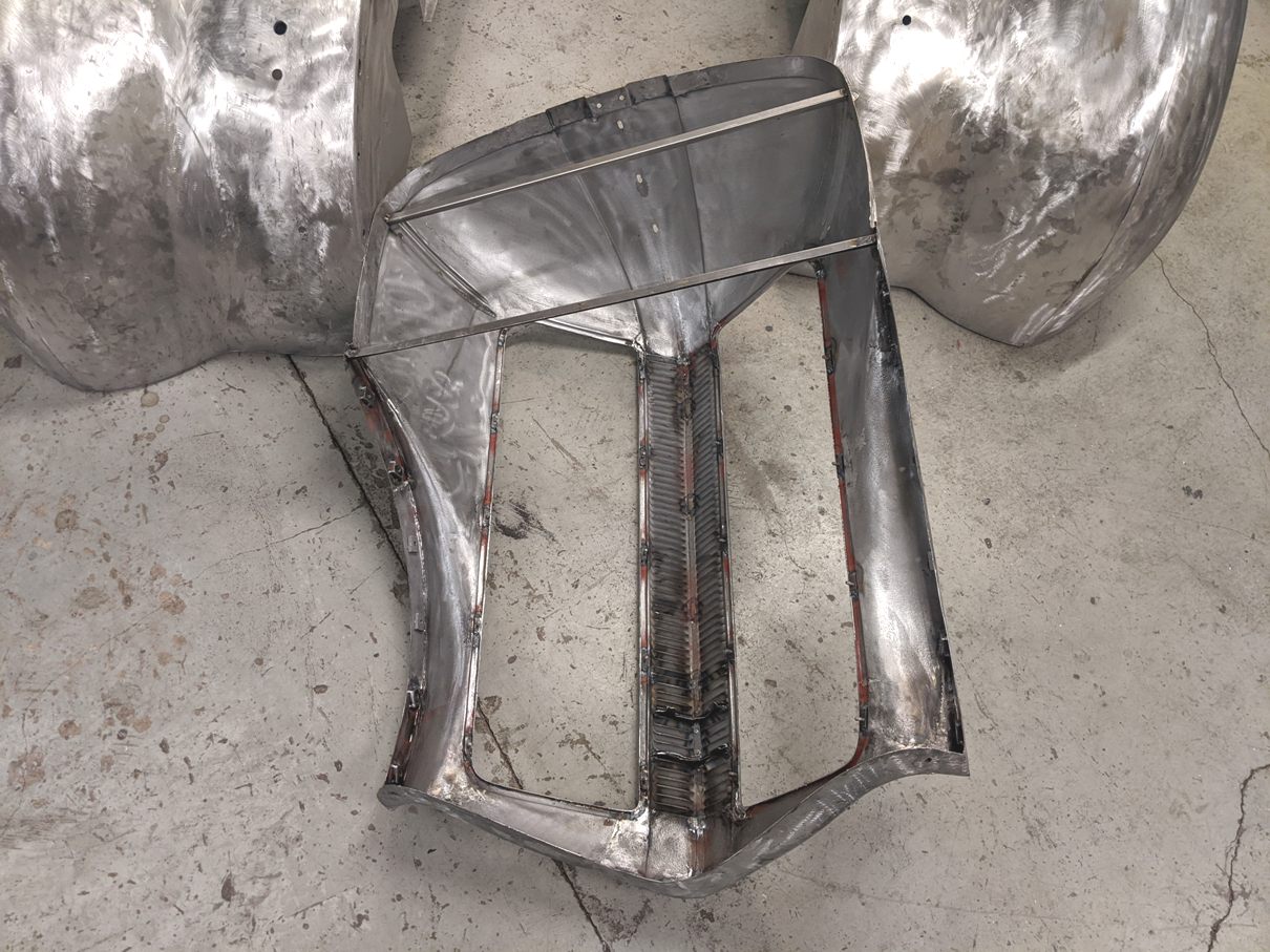

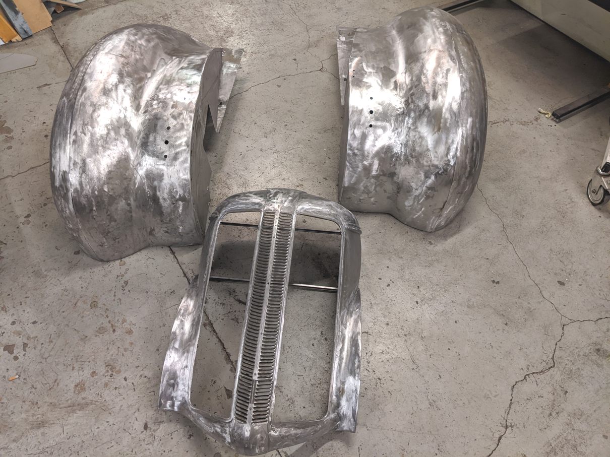

Selleks kevadeks on plekitööd lõpetatud. Seatud eesmärk sai täidetud - esimesed poritiivad ja nina plekitöö on tehtud. Nüüd suvega pahteldus ja värvi eeltöö ning sügisel saab jätkata kapottide sobitamise, auto sisemise osa ja katusega. Tööd jagub veel tükiks ajaks ja lootus on ikka kevadeks sõitma saada (aastaarv endiselt ei veel selge)

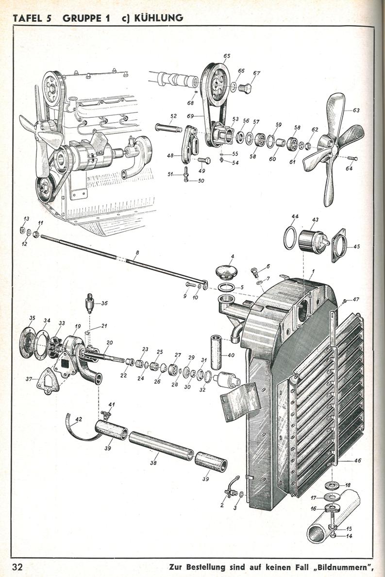

Radiaator.
Nn "mesilaskärg" nagu tolle ajastu Saksa autodel ikka. Kahe olemasoleva radiaatori jahutuselemendid loomulikult lekivad, paagid on mõlkis ja nurkadest rebenud ning praktiliselt kõik originaalsed torud on kas lõigatud lühemaks või sootuks teise kohta ümber paigutatud.
Sellised olid kaks algmaterjaliks olevat radiaatorit.
Mõistmaks senist hävitustöd, siis ülemisel paagil on säilinud vaid osa parempoolsest torust (paagikorgi all), kuid seegi on lühemaks lõigatud. Vasakul pool peab olema sümmeetrilisest samasugune, kuid ühel radiaatoril on see üldse teise kohta liigutatud ja teisel lühikeseks lõigatud. Alumistel paakidel on aga originaalis üks toru vasakus nurgas ja kraan paremas nurgas. Sellise tegevuse põhjuseks on loomulikult olnud mootori asendamine ning asendusmootorile sobivasse kohta uute torude paigaldamine. Nurgaga jahutussüsteemi voolikud on suhteliselt uus leiutis - 50ndatel ja 60ndatel Nõukogude Liidus neid ei leidunud.
Radiaatori kohta omaaegsest kirjandusest kahjuks abi ei leia. Kui mootorist ja veermikust on viitsinud tehas maketi teha (pilte näeb varasematest postitustest), siis radiaatorit neil piltidel ei ole. Ainus omaaegne pilt on varuosade kataloogist ja seegi eestpoolt.
Originaali taastamiseks sai kõikide originaalse radiaatoriga autode radiaatoreid igast võimalikust küljest pildistatud ning torude läbimõõdud ja paindenurgad mõõdetud.

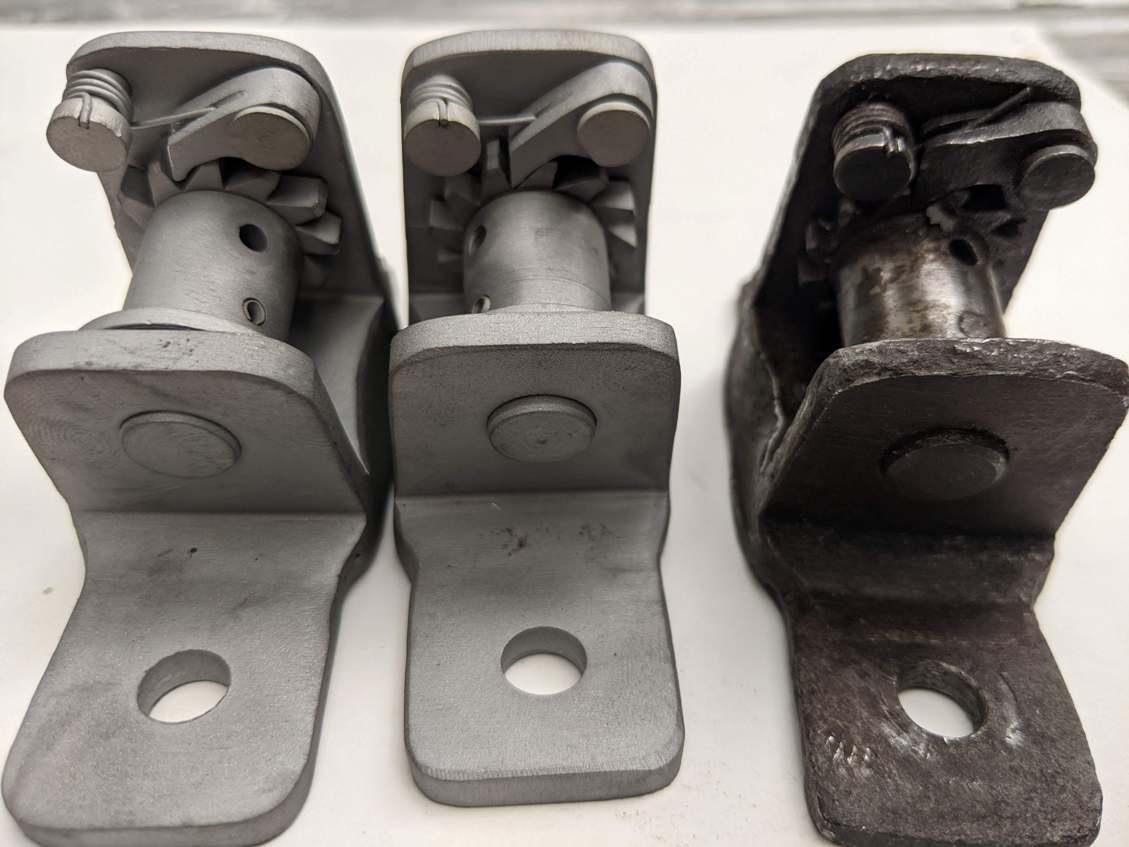

Osavad meistrimehed on taas aidanud edasi. Kabrioleti katusesõrestiku õiges kohas hoidmiseks on sellel kaks tahapoole pingutatavat trossi, mida saab reguleerida. Restaureeritud autodel on üldjuhul need detailid kadunud. Kuna tegemist on ka pagasiruumis varjatud kohas oleva detailiga, mida ka kataloogis ei ole mainitud, siis selle leidmine ja valmistamine on üsna keeruline. Õnneks lubas saksa sõber oma auto küljest selle eemaldada, et teha koopiaid. Kas ja kuidas ja õnnestus, seda saab igaüks ise hinnata. Tervitused ja tänusõnad tehtud töö eest Peretec OÜ-le.
Tööprotsess pooleli
Valmis töö
Üsna keeruline on pildistada originaalset asukohta. Esimesel pildil on originaalvärvis auto ning detail tegemas oma tööd.
Järgmisel pildil on aga auto, mis saanud ca 50 aastat tagasi kapitaalremondi, mille käigus värviti auto üle ning asendati nii kastus kui interjöör. Tookordne meister ei viitsinud enam trossi paigaldada, kuid detail jäi alles.

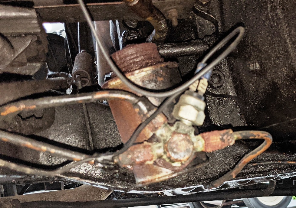

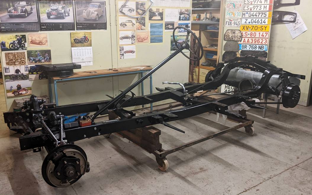

Vahepeal on raam puhastatud ning värvitud. Käib töö veermiku komplekteerimisel. Kuna autod olid juba eelnevalt laiali võetud, siis on osa detaile loomulikult läinud kaduma. Neid tuleb nüüd millegagi asendada. Ja enne puuduvast detailist aru ei saa, kui hakkad kokku panema.
Näiteks piduri peasilindri stutser, mis jagab surve kolme pidurikontuuri ning piduritule lülitile. On olemas selline, kuid see on kahjustunud ning originaalist veidi erinev. Harud peavad veidi rohkem laiali olema.
Kui keegi on sellist mõnes oma kolakastis näinud, siis võib pakkuda. See ei ole midagi Audile ainuomast, vaid oli ilmselt ka muudel selle ajastu Saksa autodel sarnane. Võrdluseks originaalauto küljes pildistatud detail.
RE: Audi 920 - 1939 - indreksirk - 15-10-2023

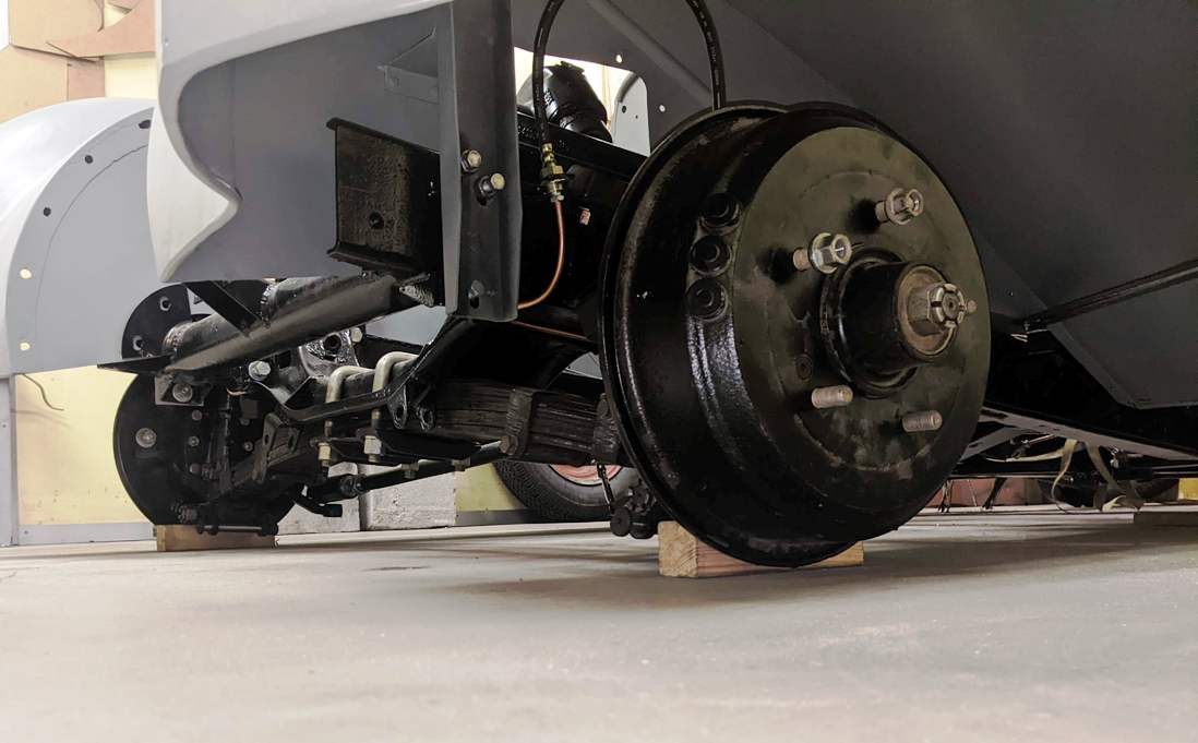

Auto sai esimest korda ratastele rohkem kui 40 aasta järel. Pidurisüsteem toimib. Detailidega tuleb veel veidi tegeleda, kuid seisupidur ning sõidupidur on põhimõtteliselt valmis. Niiviisi lahtise raami peal on palju mugavam seda kõike teha, kui auto all roomates. Enne kere uuesti peale tõstmist tuleb veel paak ja kütusetorustik vedada, korda teha vedrustus ja amortisaatorid ning roolisüsteem.
Seisupiduri osas õnnestus nii hoovastik kui piduritrumlites olev mehaanika komplekteerida originaalosadest. Õnneks on osa sellest sarnane ka Wandereriga. Seisupiduri trossid tuli ise teha. Õnneks tehakse ka tänapäeval trosse, mille otsa on võimalik panna sobilikud aasad ja poldid. Ajastukohase kõri saime DKW autode ehitamisest tekkinud varudest - DKW sõidupidur ja Audi seisupidur on samade parameetridega trosside ja trossikõridega.
Trossid on erineva pikkusega, kuna seisupiduri hoovastik ei kinnitu auto keskteljele, vaid sisuliselt juhistme alla, kust see kõvera hoovaga tuuakse kardaanitunneli kohale. Seetõttu on ka juhiiste veidi kitsam ning esiistmed ka erineva kujuga. Aga seda on juba varem siin lahatud.

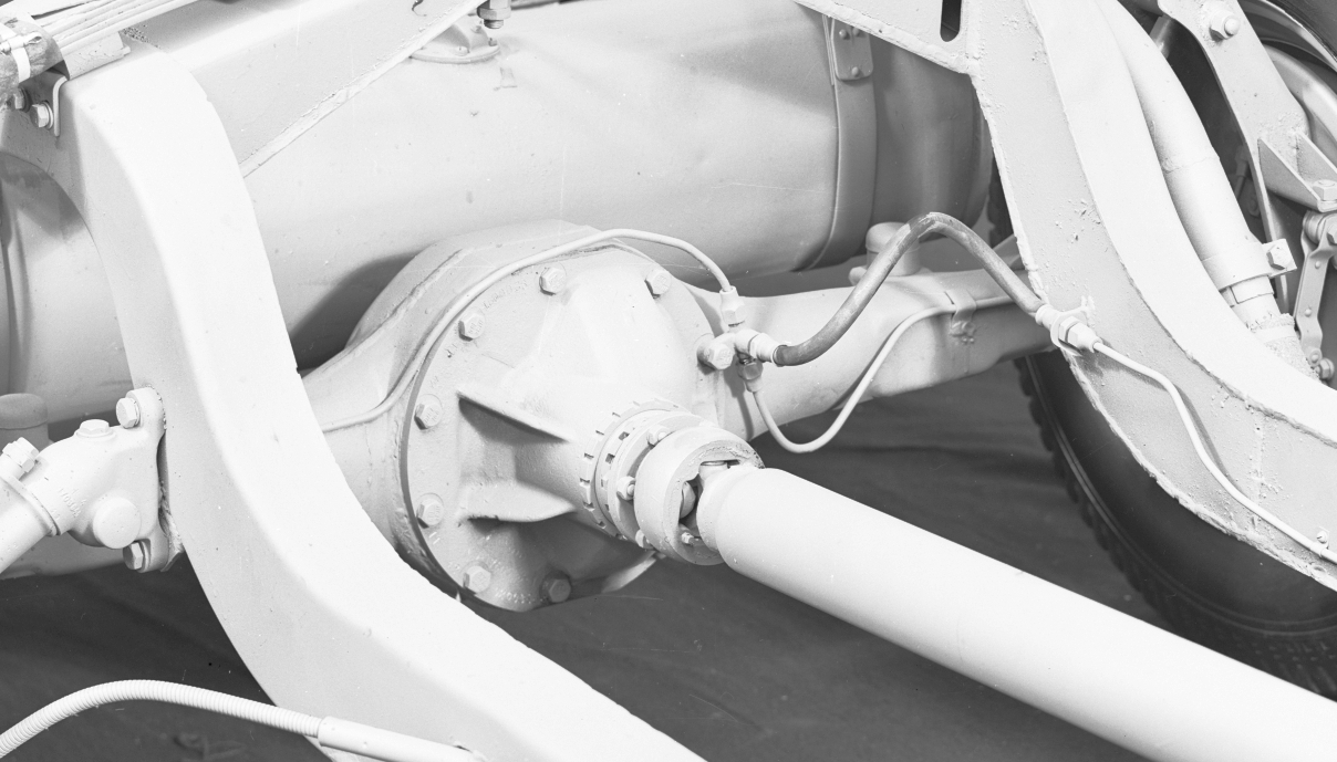

Piduritorustikul kasutati sel ajal erinevaid ühendusi. Olid nii pealtkeermega kui sisekeermega piduritoru stutserid. Ja et veel eriti huvitav oleks, siis erinevatel ratastel on see erinev. Näiteks pidurivoolikute otsas on sissekeeratavad stutserid, aga peapumbal ja tagapiduritel on pealekeeratavad. Kuna sissekeeratavaid oli võimalik leida ning kõik NOS rataste pidurisilindrid olid nagunii sissekeeratavate stutseritega, siis sai hetkel mindud seda teed. Kui tulevikus leiame päris originaalsed siis saab ümber vahetada.
Piduri peasilinder - siin peaksid olema pealekeeratavad stutserid ning lisaks veel neljas, kuhu keeratakse piduritule lüliti (see keeratakse jällegi sisse).
Tagasilla peal on selline jagaja, kuhu pidurivoolik läheb sisekeermega, kuid piduritorud rataste juurde peaksid olema pealtkeermetega. Tähelepanelikule jälgijale - tagadifri korpus on tõepoolest Wanderer W23 ning hetkel ka W23 tigu ja taldrik. Kuid Lätist leiti katkine Audi 920 tigu ja taldrik, millest on koopiad tegemisel ning nüüd on lootus, et saame ka õige ülekandega difri kokku. Korpus on täpselt sama, lihtsalt sisselöödud markeering on teine. Wandereril on suhtarv 9/37, Audil 11/42, ülekanne vastavalt 4,1 ja 3,8.
On säilinud üks tehase reklaampilt, kus seesama koht on nähtav originaalis.
Ja siin illustreerimiseks siis detailid, mida otsin, et saavutada kunagi täielik originaalsus. Valmistaja ATE ning vastavad logod on nendel detailidel ka peal. Kaks sisekeermega ATE tähistusega esiratta pidurisilindri stutserit on olemas ja üks ka tagarattale, kuid kõik nad on kunagi suuremaks puuritud ilmselt GAZ 24 pidursilindrite jaoks.
Tagasilla külge käib selline ATE tähisega detail.

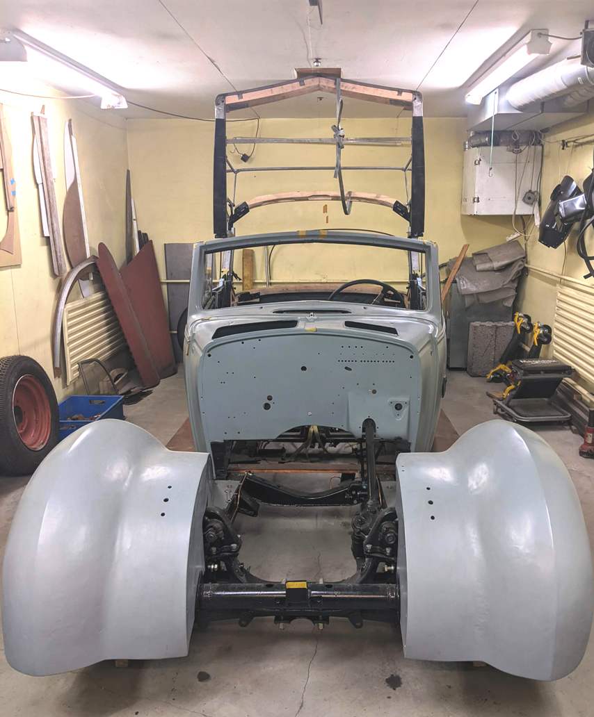

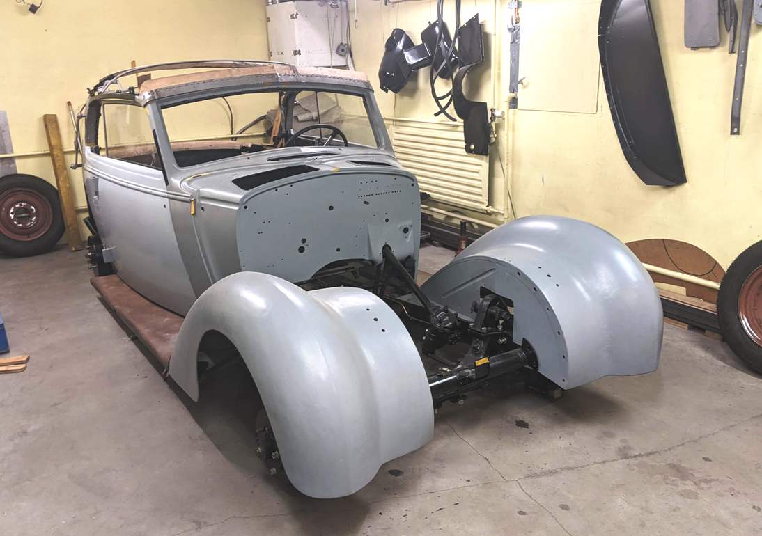

Maalri käest saabus tagasi auto tagaosa ja nüüd tuleb kere taas raamile kokku panna.
RE: Audi 920 - 1939 - indreksirk - 12-11-2023
Auto on tagasi oma harjumuspärases kohas, kus saab taas laseriga mõõta sümmeetriat.
Ette on võetud katusesõrestiku lõplik paikaajamine. Juba ette oli teada, et normaalasendis selles ruumis katust avada ei saa. Seetõttu sai esimese asjana auto võimalikult madalaks tehtud.
See ei osutunud piisavaks ning tuli valida, kas lõigata augud põrandasse või lakke. Sai valitud lagi.
Täppistöö nõudis laes oleva augu lõikamist viiel korral, kuid nüüd on võimalik katust avada ja sulgeda.
