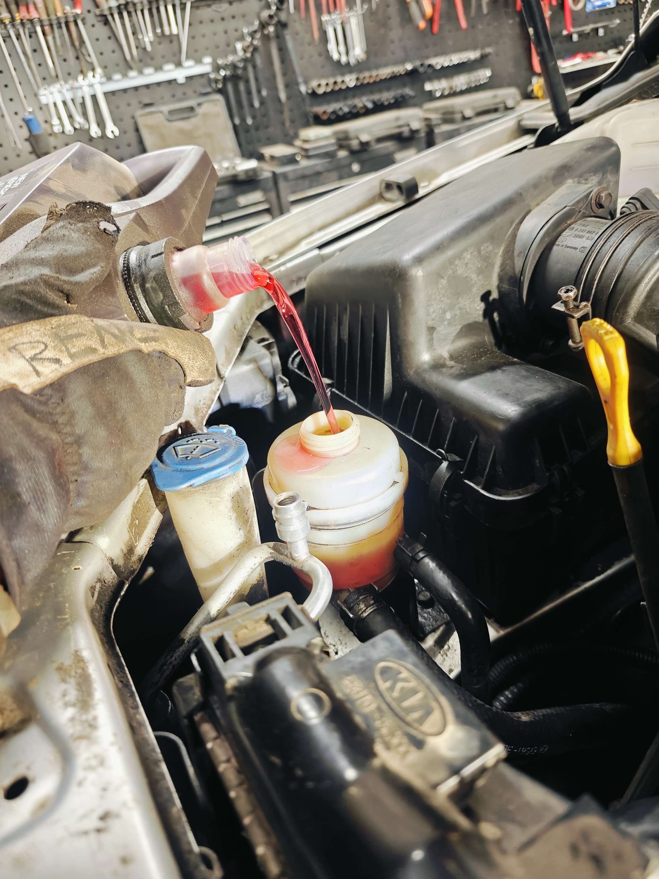

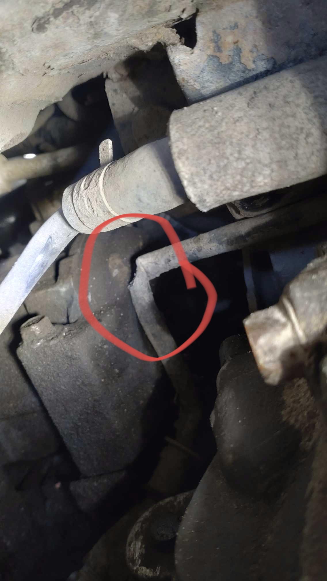

Nii tundub minevat ka sorento "Wormsi" roolivõimetusega.
Garaaži laekus Rene, kes hakkas uurima roolivõimu torusid ja leidiski varjatud nurgatagusest kinni keeratud toru.
Torude ragamendi kättesaamisega nähtud vaev polnud pooltki sellest, mis asenduse mootoriruumist läbiajamine nõudis. Küljest läks esisilla kardaan ja roolikardaan ja kaalusime ka vasaku veovõlli eemaldamist.

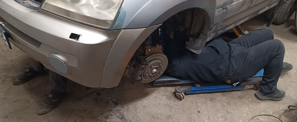

Aga ainult 2,5h kolmekesi meestejoogat auto all ja peal ja võiski näha sellist pilti:

Üks näide ksf. Telc ja Rene01 joogast
RE: 4x4 auto Ukraina rinde droonipilootidele - Telc - 21-03-2025
Mitte, et isandpauk ise ei oleks joogatanud.

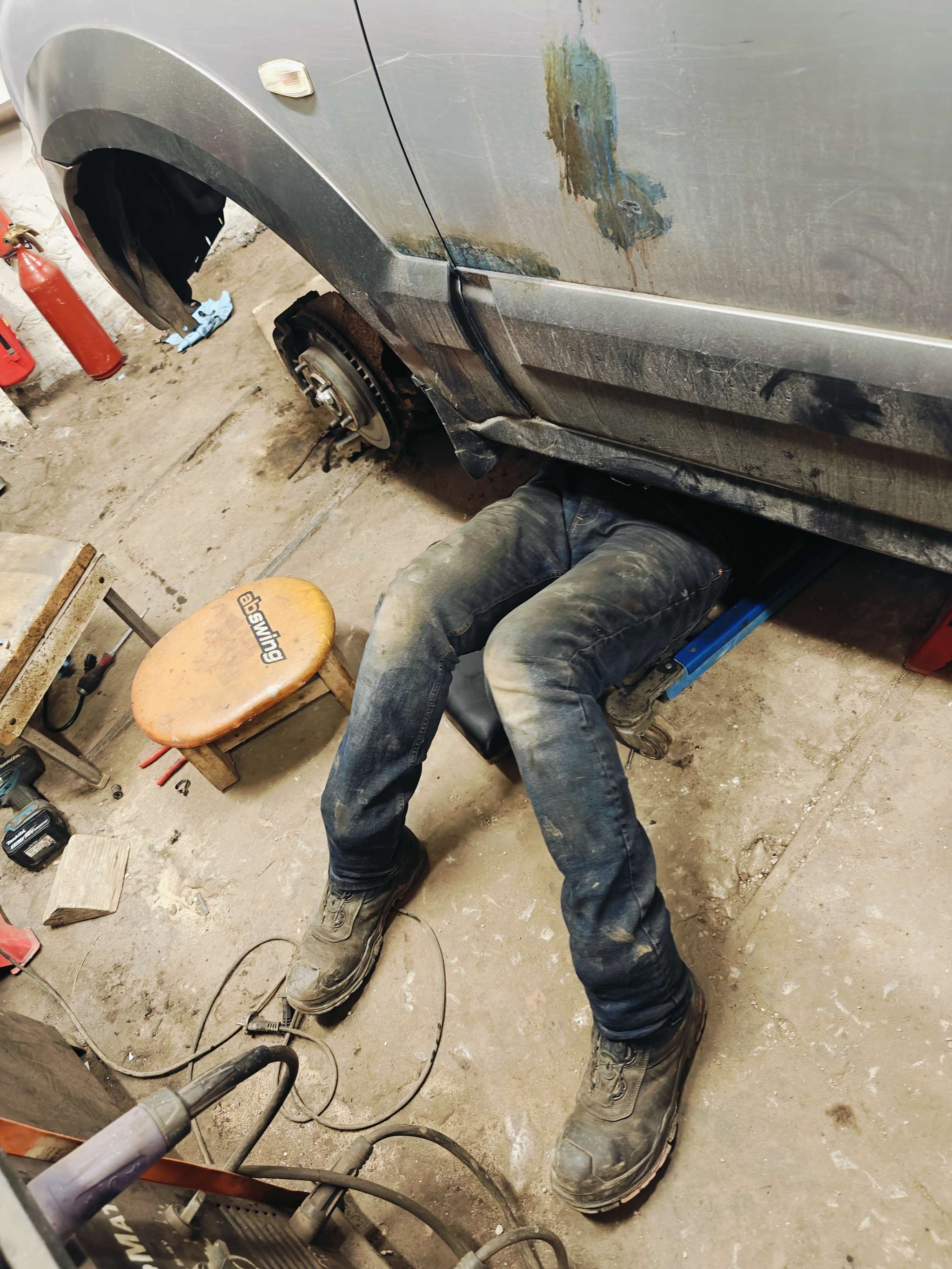

Ja viimased lapid peal. Tibake mastiksit ka. isepuurivatega logariotsad tagasi. Tagumised klotsid ka uued.  Ehk aeg siirduda esimese osa poole. Kuna õlifilter oli vahetamata sai seda vahetama hakatud,aga no kurat eelmised on filtrikorgil olevat vihjet 25nm ilmselgelt valesti tõlgendanud ja lisanud sinna kinni keeramisel 0-i ka taha. Õnneks sobib sinna MB kuppel ka peale nii,et homme lõhun selle lihtsalt ära,et filter kätte saada. Hub-id punktin kinni lihtsalt ja esisilla vaakumi teen jaoturist pimedaks. Siis saab hakata ka mootori jõuetusega tegelema. Kütusefiltri andur sai ka uus külge.  Elu nagu lill  Big Grin

Sangadegajongil sai vana õlifiltri kübar "splitteriga" pooleks ja riiulist ühe mersu mootori küljest teine asemele.  Rummud lasin keevitusega lukku ära. Testsõit mingeid anomaaliaid ei paljastanud.  Manuaalsed järelturu lukud on suurusjärk 300.- komplekt Aga ei hakka neid sinna soetama.

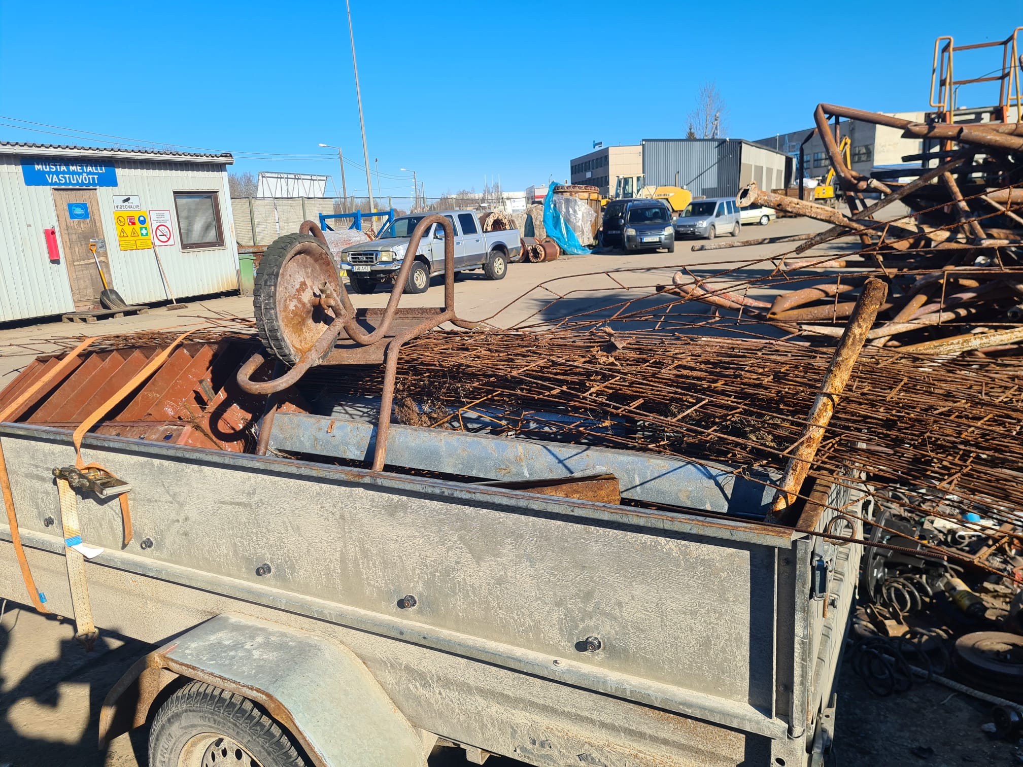

Ma ladusin täna hommikul peale ja viisin ära koorma annetatud vanarauda ja teenisin Ukraina sõjavarustusse 58.- €. Raua hind on hetkel maas.
Tagaplaanil võib näha rauda jõudnud Ford Rangerit 740AVZ, millel pole isegi raam veel pooleks vajunud. Nii et vanarauda jõuab ka korralikumaid autosid kui meile Smile
Peale lõunat ladusin käru peale 8mm armatuurvõrgu. Seda on imelik rauda viia. Vaatasin, et Espakis maksab 8mm 1500x3000 võrk 47.- €. Koormas on 13 täissuuruses võrku ja lisaks hunnik poolikuid.
Kui keegi soovib neid näiteks 200.- € eest endale siis homme saan Tallinna ümbruskonnas ära tuua. Raha muidugi toetuskontosse
// Huviline leitud, võrk läinud
