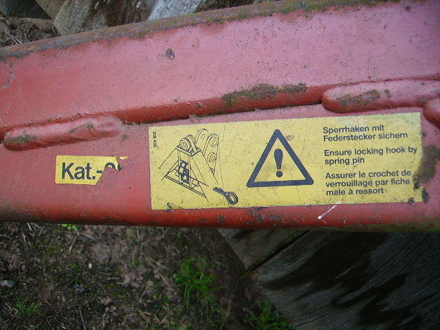

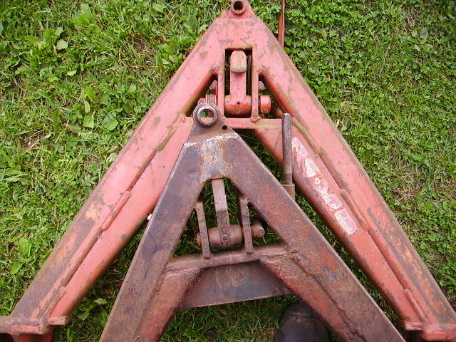

Ostsin russile veel ühe haakekolmnurga juurde, kuna siis ei pea ühelt traktorilt teda teisele ringi tõstma.
Aga häda käes, ei ühti need kolmnurgad omavahel.
Ostetud miskine lääne toodang, kleepsud katki. Aga peaks ikka KAT-2 oma olema, kuigi on tuntavalt raskem vene omast. KAT-3 ilmselt ta siiski ei ole.
Iseenesest tundub silmaga vaadates täpselt ühtivat vene omaga. Ka lukustus on ülevalt poolt sama.
Aga haakeriista külge pannes on vahe olemas. Lääne oma on alt laiem ja ülevalt jääb kolmnurga karpi vahe sisse, pluss lukk ei jää kinni.

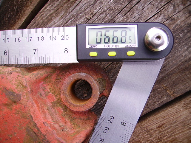

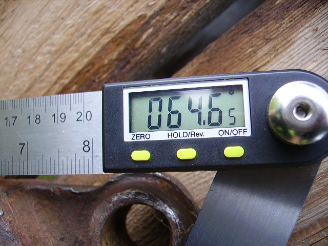

Vene kolmnurga nurk.
Lääne kolmnurga nurk.
Ja kui panna üks kolmnurk teise peale ja ajada ühest ääres servad tasa, siis teiselt poolt...
Ühesõnaga asi hapu. Ehk keegi saaks oma vene kolmnurga nurga ära mõõta. Saaks võrrelda.
Viimaks on mul lihtsalt see vene oma kõveraks aetud kunagi ja olen kõik senised haakesedmed lihtsalt teinud vale nurga all. Kuigi on olemas ka üks kunagi ostetud kahvel ja ka sellele sobis see vene kolmnurk ilusti.

Läänes puudub ühine standard kiirhaakeseadmetele. Igaüks tegi oma. Väidetavalt on Fendt sama nurgaga, kui venelane. Ei oska kommenteerida, andmeid ei ole.
