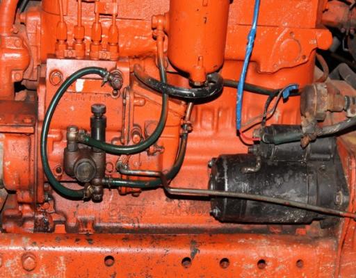

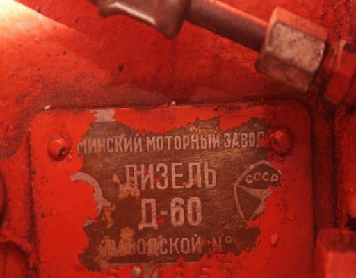

deeremees - 07-11-2017
Mõned pildid D-60 mootorist.

Daff - 07-11-2017
Deeremehe pildil on ka väga huvitav variant. See on täis 240 plokiga.
See mootor mida mul aeg ajalt on võimalik uudistada ja nautida omab küll 240 kirjadega plokki aga mootori esiots on vana 50 oma. Ilma kompressori kohata. Deeremehe pildil aga kompressori alus olemas.
Tundsin asja vastu huvi just selle pärast, et see mootor (D-60) on täpselt sama uimane nagu minu vana 50 mootor mis on ümber ehitatud 240 kolvigrupile ja omab ka 240 kõrgsurvepumpa.
