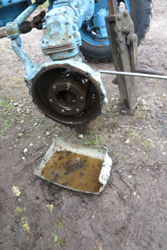

Mis on piltidel valesti?
Muidu heas korras ja hooldatud masin, aga näedsa jäi seisma ja ratas enam ringi ei käi...

RE: Belarus traktorid. - CORRADOg60 - 28-11-2017
(28-11-2017, 21:41 PM)hulgus Kirjutas:  Mis on piltidel valesti?
Mis seal ikka valesti. Õli on ülemisest nurkülekandest ammu sääred teinud. Kas alumisse reduktorisse peitu pugenud või mehhaanik arvas(tõestisündinud lugu) et õli tuleb sinna difrist.

RE: Belarus traktorid. - hulgus - 28-11-2017
(28-11-2017, 22:26 PM)CORRADOg60 Kirjutas:
Alumisse reduktorisse vist ikka ei pugenud, sest sealt väljus 100ml õli ja paari liitri jagu vett. Sad
Ja mulle tundus, et ongi heas korras sild, isegi õlileket ei ole...
Mootor ja käimakast on ilusad, puhtad, ühest kohast pisku õline vaid, järeldus...?
Nüüd on järgmine küsimus: kuidas silla ots sealt reguleeritavast käisest kätte saada? reg.teo sain suure surmaga liikuma pool pööret, aga asi käises nii kinni, et ei liigatagi. Hetkel sai korraliku MoS möginaga likku jäetud, aga tundub, et ei piisa. (stopperid väljas).

RE: Belarus traktorid. - 52mees - 28-11-2017
Kusagil videos suruti õhu pressi( või mis ta on, nagu päästjatel, mis laiali surub). Ainult sellega saadi lahti ja see oli ka väga pikaldane protsess. Anti ka kuuma veel.
RE: Belarus traktorid. - tanel. - 28-11-2017
Kui ma õigesti aru sain mida sa lahti võtta proovid ja stopperite all mõtled neid pool-koonus polte. Siis liikumasaamiseks tuleb rattaga lihtsalt millegi vastu sõita.

(28-11-2017, 23:56 PM)tanel. Kirjutas:  Kui ma õigesti aru sain mida sa lahti võtta proovid ja stopperite all mõtled neid pool-koonus polte. Siis liikumasaamiseks tuleb rattaga lihtsalt millegi vastu sõita.
Just seda ma mõtlesin. Kõik geniaalne on lihtne.... tänud.
