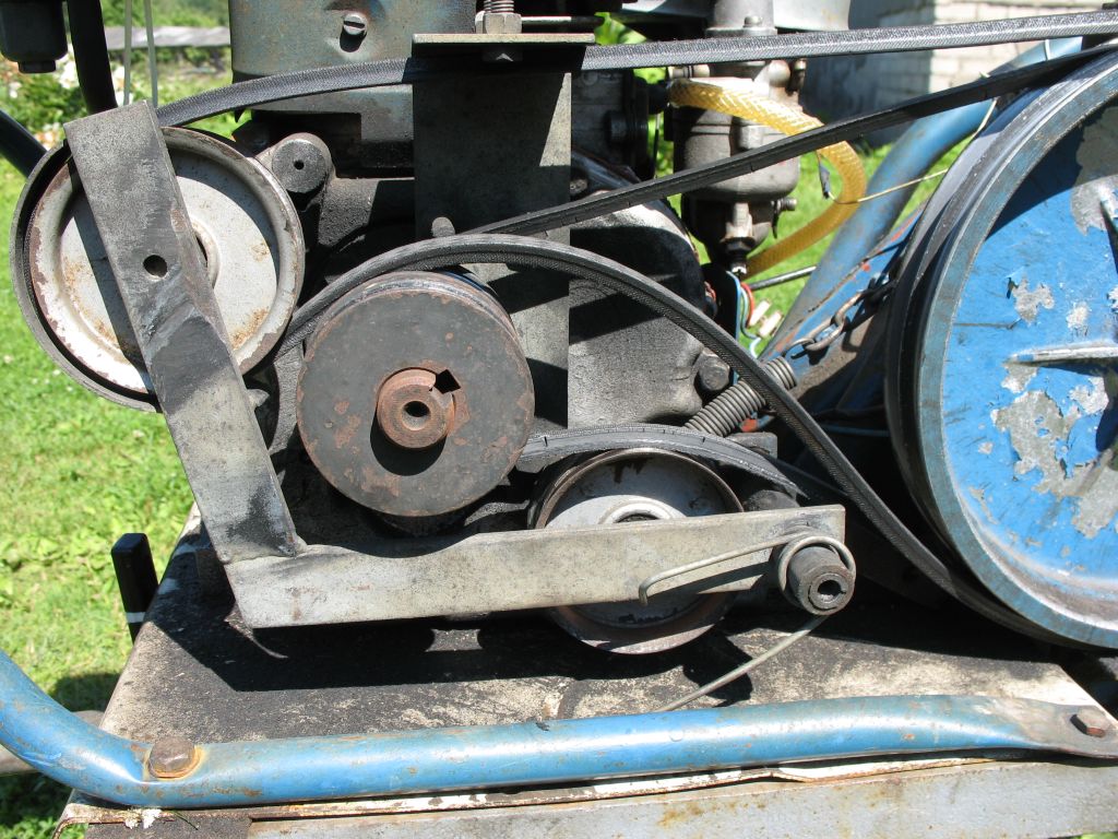

RE: MTZ 05 ja Neva MB-2 - Tift - 03-07-2014
Kas keegi teab MB-1 rihmade , ma mõtlen originaalrihmade pikkuseid?
Ja veel - edaspidi vedava rihma pingutusrullik (nii vast seda nimetatakse) omab ühte vedru ümber hoova võlli. Üks ots läheb kõverikuga rulliku õla taha, teine, sirge ots peaks kuhugi vastu toetuma. Kuhu? No ei suuda välja mõistatada RolleyesRolleyes!

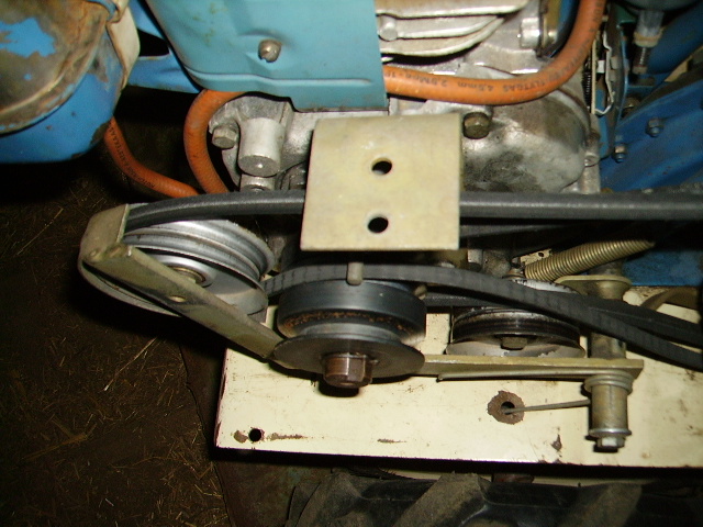

Rihmamõõdud on väga abiks. Aga kuskilt ei ole näha, kus või mille taha tuleb torgata selle väiksema pingutusratta vedru sirgem ots. Teema varasemates postitustes olevad osad lingid ei tööta enam ja piltidelt ei ole sead vedru ka näha...või ei oska ma näha..see võib ka olla Smile .

Vaata, sõber Basilio, siin on aint kaks varianti - olen mina loll või ei saa sina jutust aru Smile. Sest ma räägin kogu aeg sellest tagumisest, alumisest, edaspidikäigu rihma pingutajast rullist ja tema tagasitõmbevedrust. See raisk on ju kõikse taga ja selle vedru alumine ots toetub millegi vastu. Mille vastu? Põhja vastu ta ei toetu, sest ei ulatu. SInu pildid on ilusad küll, aga SEDA vedru on näha ainult ühe väikse jupikese jagu.

RE: MTZ 05 ja Neva MB-2 - meli666 - 03-07-2014
Pilte pole küll millestki teha enam. Aga üks vedru aas lähebki selle rulliku õla taha ja teine kõver ots läheb lattraua jupi taha. See on see sama lattraud, mis on keevitatud motobloki raami külge. Ja mille küljes on siis võll, millel pingutusrullid pöörlevad.
Kole raske seletada, aga vast arusaadav.
Kui nüüd vedru ots teiseltpoolt sirge, siis on ilmselt ots maha murdunud või keegi juba juures ennem miskit askeldanud.
Minu ühel põkal oli see vedru üldse keskelt pooleks. Ega teda väga vajagi pole. Juhtraualt kangi lahti lastes kukub pingutusrull ju ise juba raskusjõu abil niiöelda maha ja ongi rihm lõtv. Pealegi on tõmbevarraste otstes nagunii ketijupid ka olemas, millest saab seda rulliku kukkumise käiku reguleerida.
Aga kui hirmus soov ikka see vedru sinna asetada, siis peaks nii saama. See konksuga ots sinna raami küljes oleva lattraua taha ja teine sirge ots pingutusrulli keskele kinnituva poldi taha näiteks äkki. Oleneb nüüd, mispidi see vedru keerd on.
Üldiselt on selline mõiste nagu kombineerimine olemas ja saab kõik tehtudBig Grin.
Aga vot see piltidel näha olev tagurpidikäigu pingutusrulli tagastusvedru peab küll kindlalt olema. Muidu jääb tagurpidikäik õrnalt peale ja rihma tervisele see hea ei ole.

Tänud herr aavule ja meli666-le - pilt selge! Vedru ots on irdunud! see kõver ots, mis lattrauajupi taha peaks käima. Ja vabandust, et ajasin ise segamini edasi ja tagasi käikude pingutusrullikud. Aavu näidatud joonise pealt pole ka ju "selgelt näha", et üks on see ja teine too, aga numbrid ja seletused ajavad asja paika. Ega muu aiata, teen lattrauale või siis vedrule miskise lisa külge. Pole selle massina hingeeluga nii lähedalt tuttav ka, nüüd saan natuke proovida, kui käima saab. Põhiprobleemid olid erinevad õlilekked reduktorist ja lõtkud käru ühenduses.

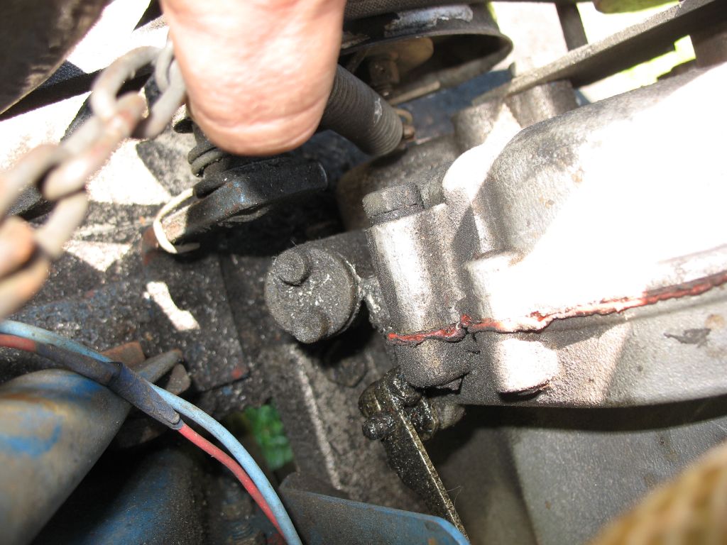

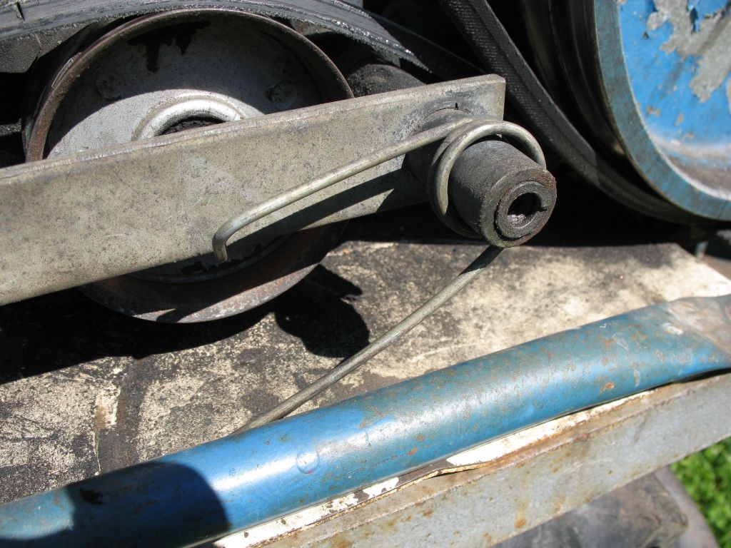

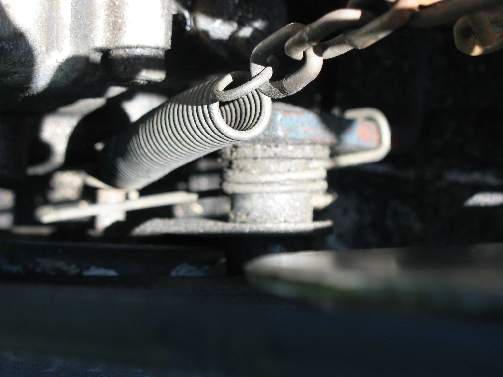

Sain täna lõpuks mahti oma lubadus täita ja võtsin põkal kaane maha.
Tegin pilte mõlema rulliku vedrudest. Edasiveo oma asub parajas p**** augus ja normaalset pilti väga raske saada. No ehk midagi on näha.
Tegin ka "vidjo" kuidas need asjad töötavad.

Võtsin vigase vedru välja, ajasin murdunud otsa punaseks, näpitsatega kaks pööret ja valmis ta ongi! Töötab hästi! Tänud kaasmõtlejatele!
