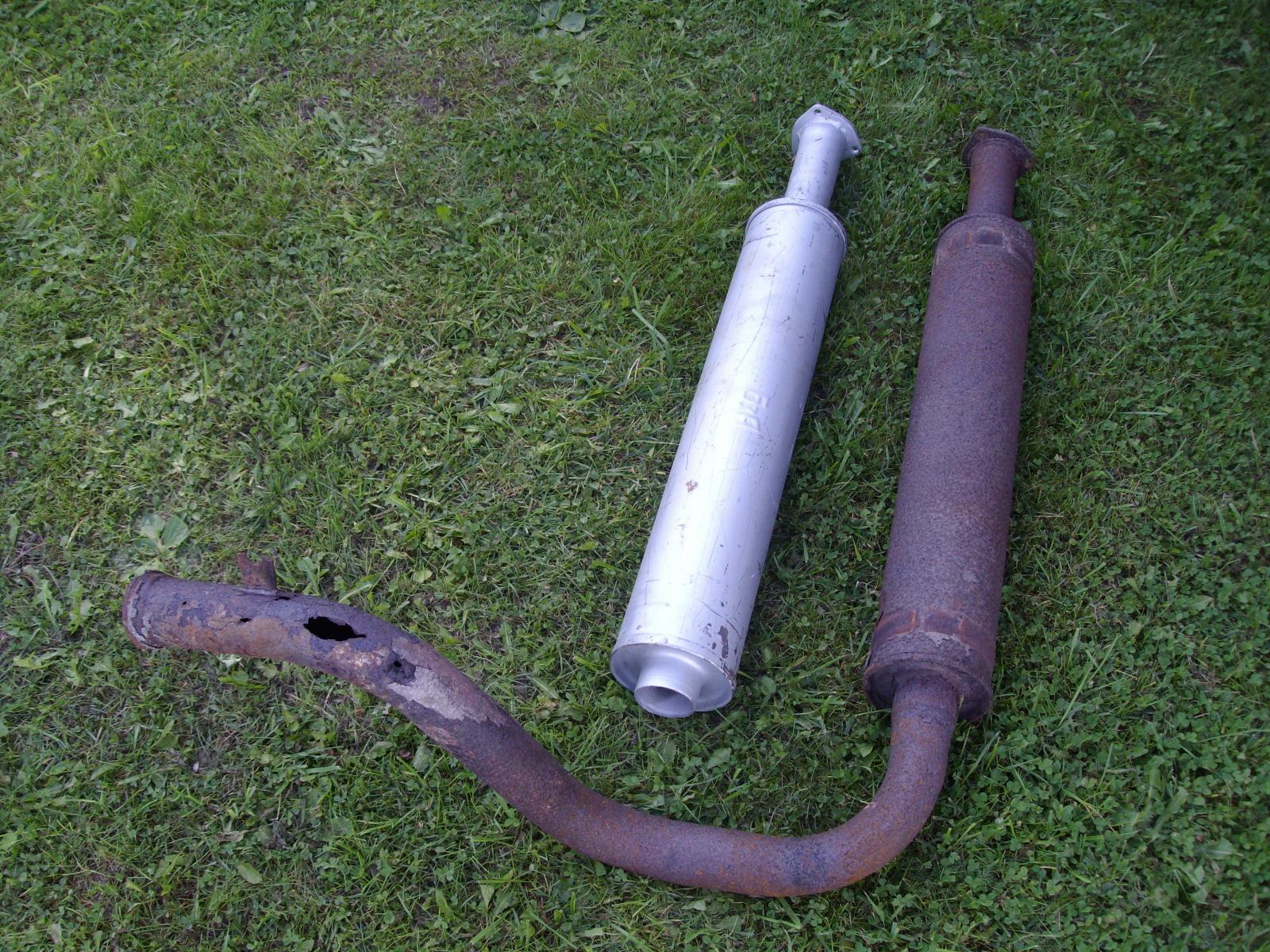

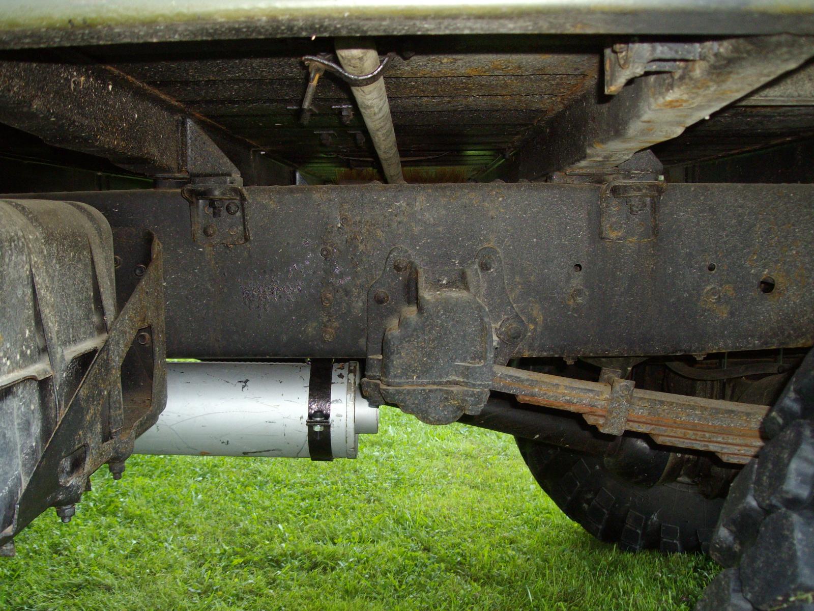

Vahetust vajab ka sumbuti, mis meres söitmisest nüüdseks päris otsas:

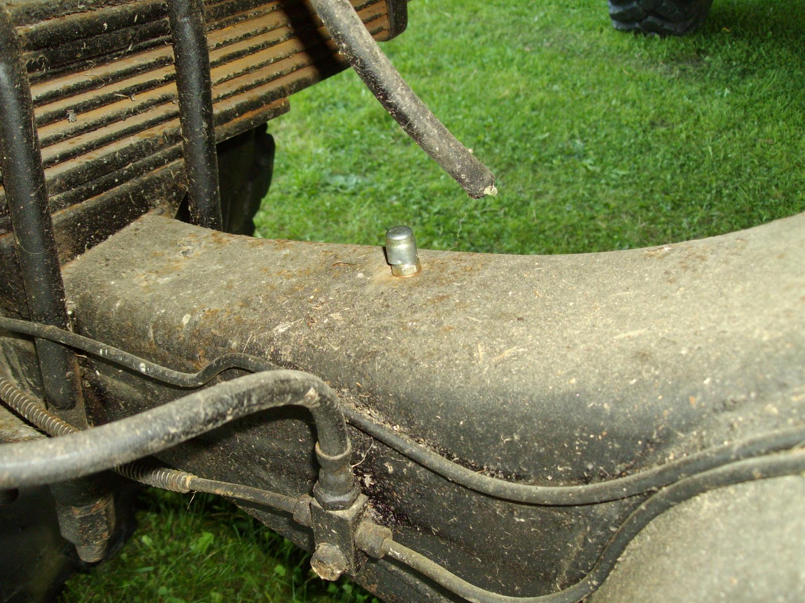

Söidust tulles, öli kuum, panin nörguma. Vötta tuli ikka suurem anum kui 5 ltr Big Grin
Kuhugi merre enam söitma ei plaani minna, vahetan sillatuulutusniplid originaalide vasta tagasi. Ölifilter uute tihenditega, sumbuti (ots jäi ostmata, hiljem), öhupuhasti tihendid, käsipiduri hoova andur.

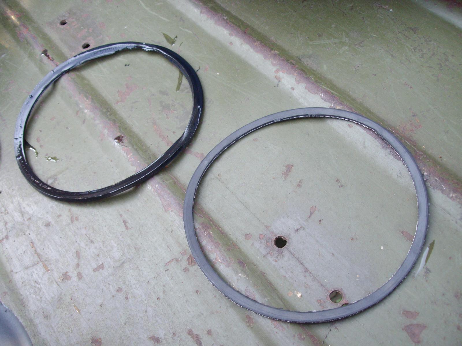

Öhupuhasti kummitihendid olid suht väsinud, seega eelmine kord vötsin möödud ja löikasin uued ölikindlast kummist:

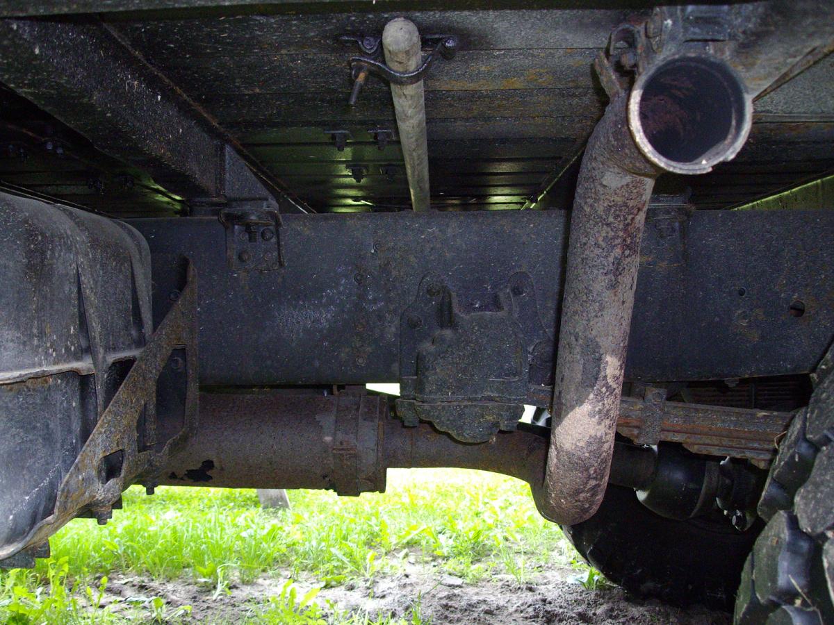

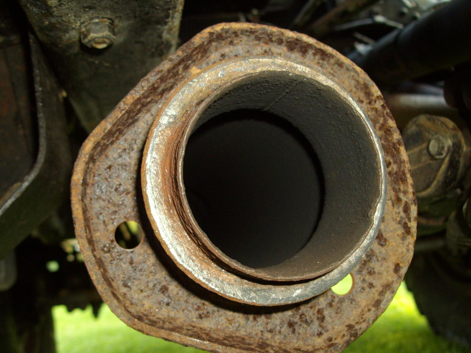

Vana sumbuti sain alt kätte, paistab et uus sumbuti tihend pole öige, peab uurima kust uue saan.
RE: GAZ 66-02 1992a. - overspeed - 14-09-2013
Ots puudub sellepärast, et plaanisin panna vana otsa uuele sumbutile, siiski on see liialt otsas, et tuleb ka see uus osta. Kui Tallinna satun taas, siis muretsen selle.
Sumbuti kinnitus klambrid puhastasin, värvisin, poldid-seibid-mutrid läevad ka uued:
Suurimaks "peavaluks" osutus tihend sumbutile. Peavalu ka seetöttu, et kippusin pead vastu pöhja all olevaid detaile pidevalt ära lööma.
Akuandist sumbuti ostes, ei olnud tal kohapeal olemas öiget tihendit, andis ligilähedase mis sobiks. Tihendi sisemööt peals olema 63mm, kaasaantud tihendil on 67 ... no saab hakkama, sest Saaremaalt tihendit leida on vöimatu. Ainuke pood, kus vene päritolu raskema tehnika varuosasid müüakse, vaadatakse mind kui ilmaimet kui miskit 66-le küsin, ja sellepeale pakuvad nad vaid 53-e osi. Pakuti ka 53-e sumbuti tihendit, väitsid et sobib. Kui tollel pakutul on tihendi ava sisemööt 50 mm ... ei sobi ju.
Vana tihendi kättesaamine oli suht raske, päris kinni oli teine roostetanud pükste äärikuga, löpuks sai noa ja haamriga selle kätte.

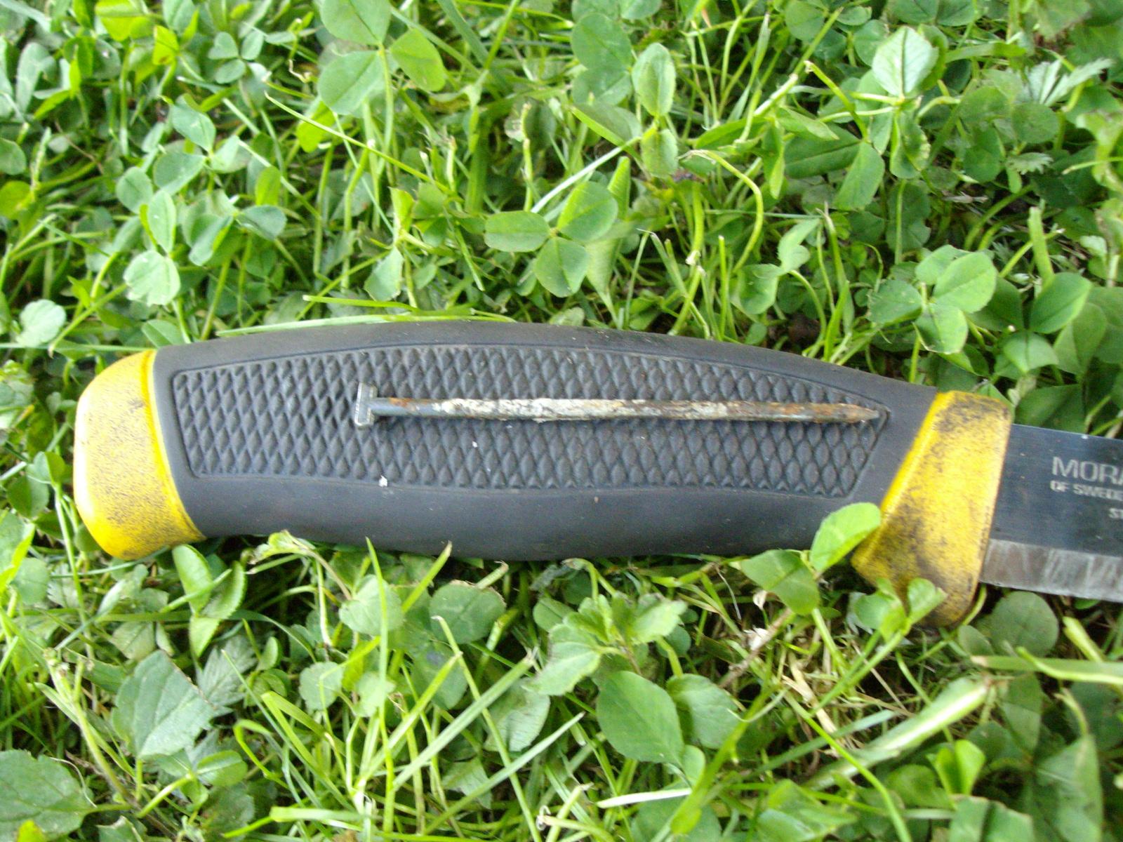

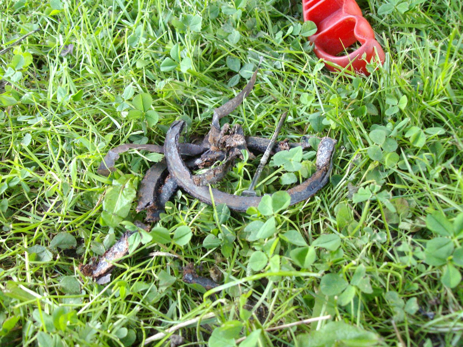

Auto all roomates leidsin muru seest imeliku naela, mille taolist minu varudes küll pole. Kust see tuli jääb möistatuseks, kuid hea et ta möne mo söiduki rehvis ei löpetanud:
Tihendi pind küll ideaalne pole, kuid sumbutimonteerimispastaga saab pinna ebatasasuse mkompenseeritud:

Sumbuti tihend vajas siis natukse viilimist. Kuna keskava on suurem, peavad poldid teda täpselt tsentris hoidma, märked peale ja viil kätte:
Poltidele vasemääret ja tihendile sumbutipastat:
Sumbuti paikas:

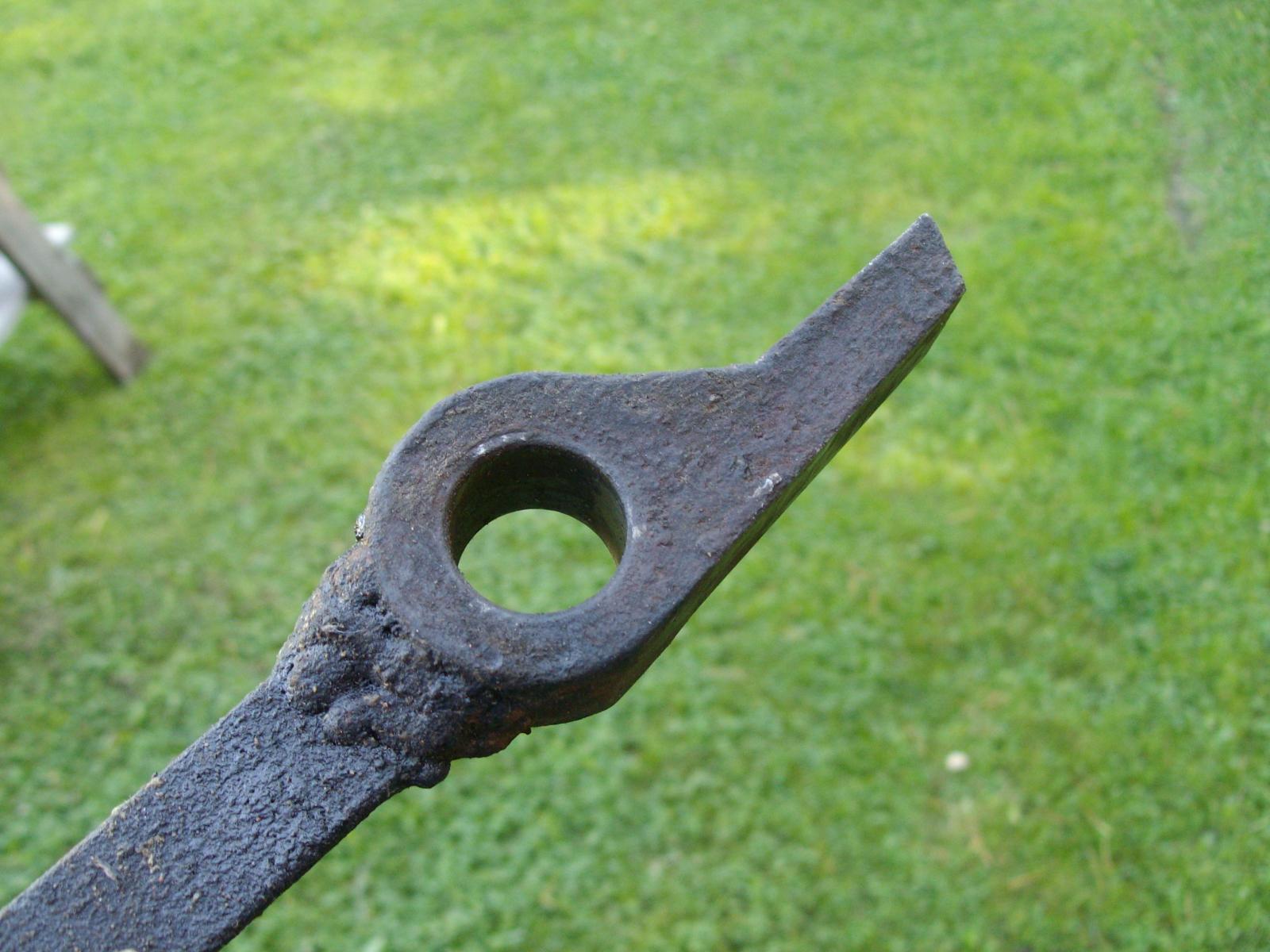

Puudub mul endiselt see originaalsörm vintsile. Proovin korra, kas Tartust äkki saab:
RE: GAZ 66-02 1992a. - overspeed - 05-10-2013
Ja löpuks peale pikki aastais tekkis vöimalus saada see puuduv detail Rebellast käde:

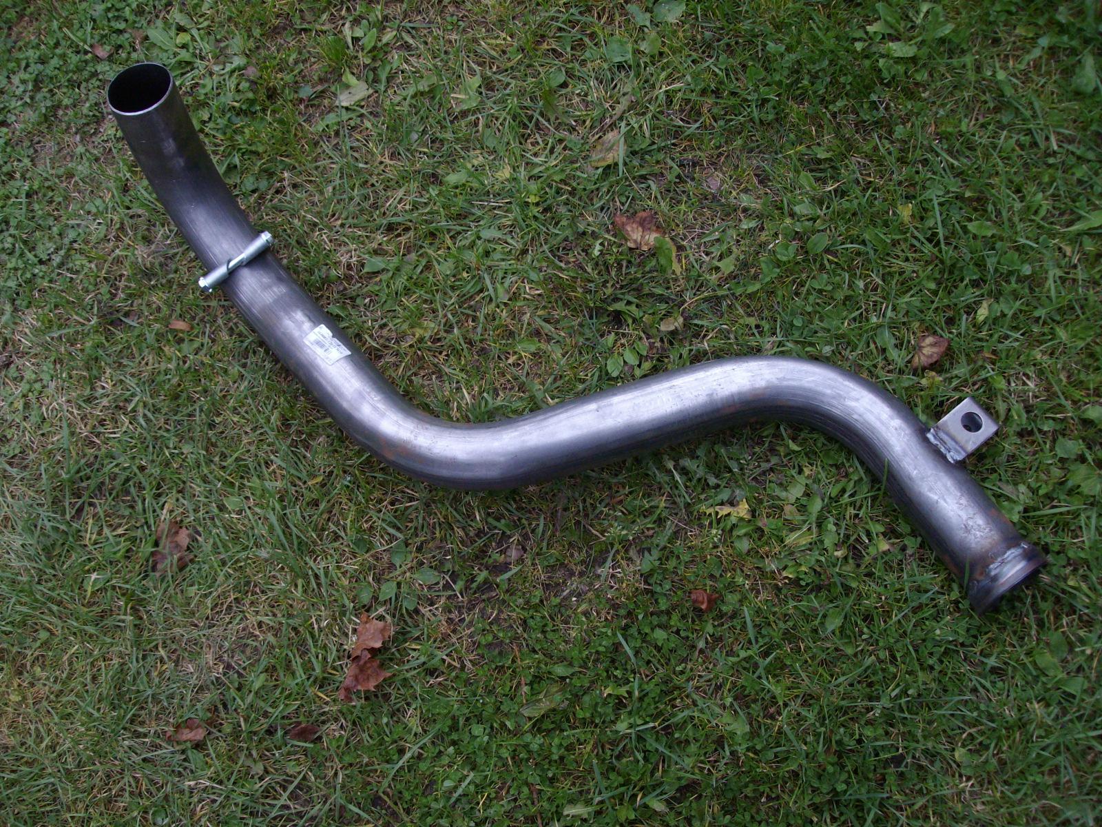

Muretsesin ka sumbutile otsatoru:
