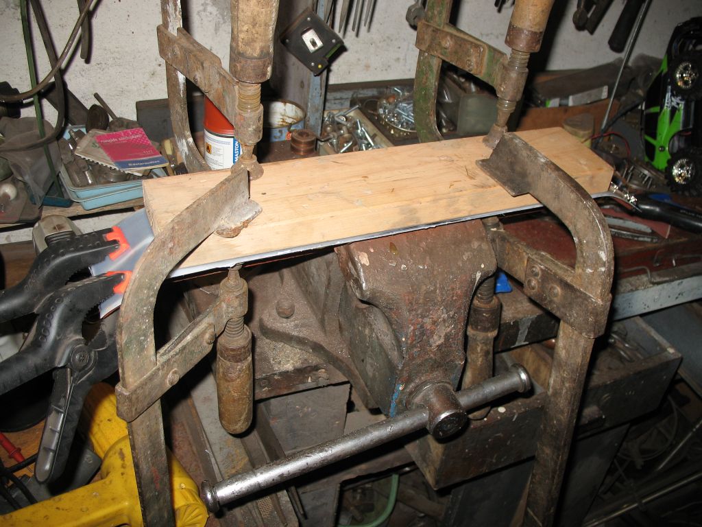

Tegin oma puhurile väikesed täiendused. Suvel, enne värvimist, lõikasin korpusel põhja alt kuni kohani, kus see hakkab üles kaarduma. Hiljuti tegin kummagi serva alla vinkelrauast suusad. Proovisin alguses paljaste metallsuuskadega ja polnud vigagi. Siis katsin tallad spetsiaalse suusatalla plastikuga ja oh sa pagan kui kergeks asi läks! Cool
Tegelikult isegi natuke liiga kergeks, mõnes olukorras peab otsekursi säilitamiseks kinni hoidma. Samas on nüüd üsna kerge pöörata. Tagurdades võib lausa ühe käega lenksu hoida. Lumevalli võtab ilma põhjata paremini ega rebi nii kõvasti nina üles. Üks praktiline kasutus oligi käsisahaga tekitatud valli üle aia saatmine.
Tegin ringi ka hammasrihma pingutid. Vinkelrauast pingutite asemel on nüüd 14mm keermelatist pingutid. Palju lihtsam ja mugavam on majandada.

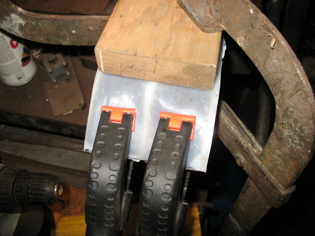

Paar pilti liimimisest:
Liimisin mõlemad suusad korraga ja lõikasin pärast liimi kivistumist lahti.
materjal näeb välja selline:
Kui keegi tahab oma puhuri suuski sama moodi tuunida, siis võin seda plastlinti mõistlikus koguses loovutada.
Kui laiskusest üle saan, teen veel pilte.

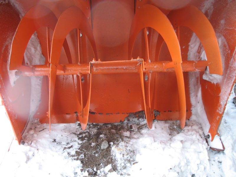

Täna hommikul oli korralik tuisulumi. Kahjuks jäid suuremad kangelasteod pimedale ajale ja oli kiire nagu ikka, sestap ei saanud sellest videot vändata. Aga lumevallid olid korralikud. Minul polnud veel väga viga, aga naaber on käsitsi ajades korralikud vallid üles ajanud ja nende vahe oli triiki täis tuisanud. Kõnniteed sahanud traktor ajas oma valli veel 2x kõrgemaks ja nii sai Tšeburaator esimest korda täisavaga lund võtta. Mul hakkas nimelt naabritest kahju ja närisin neile kõige hullematest kohtadest tee läbi. Kiilrihm nägi peale seda üritust välja selline:
Puhuri korpuse serv aga peale suurte näpitsatega tohterdamist:
Oli teine kuhugi kivi või mutionu maja taha kinni jäänud ja pahupidi pöördunud.

Kolmandas videos on korpuse serv õigeks väänatud ja võtab lund nagu mühiseb. Peab mõtlema transportöörlindist serva peale.
