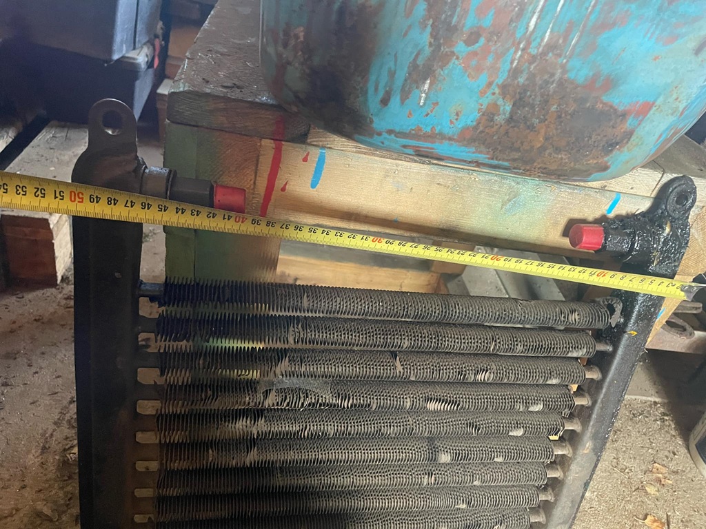

Vana õliradikas mõõtudega, minule üleliigne, ehk kellelgi vaja:
