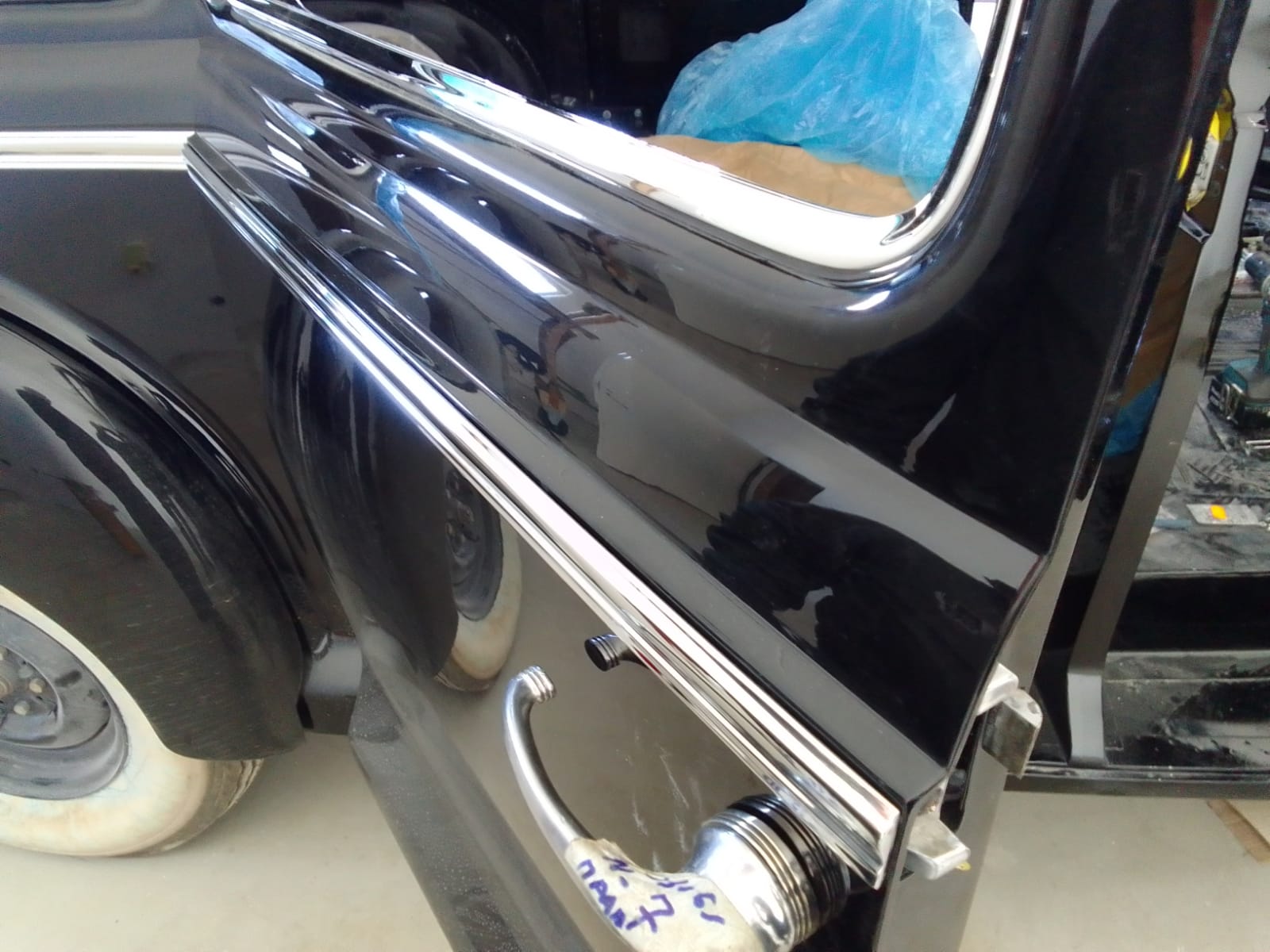

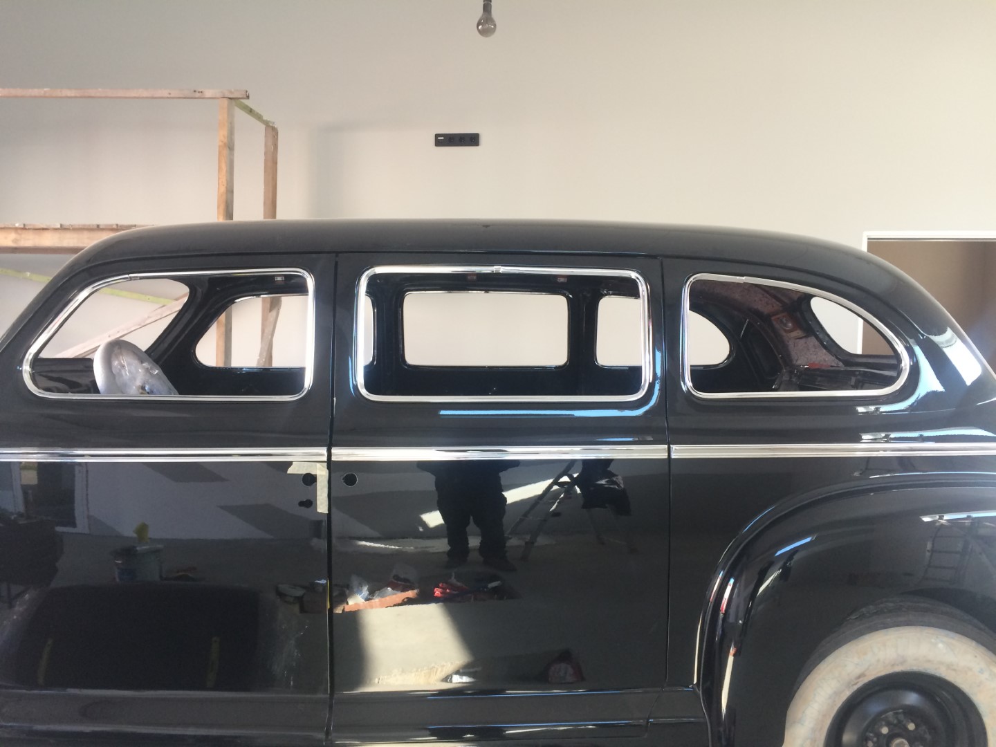

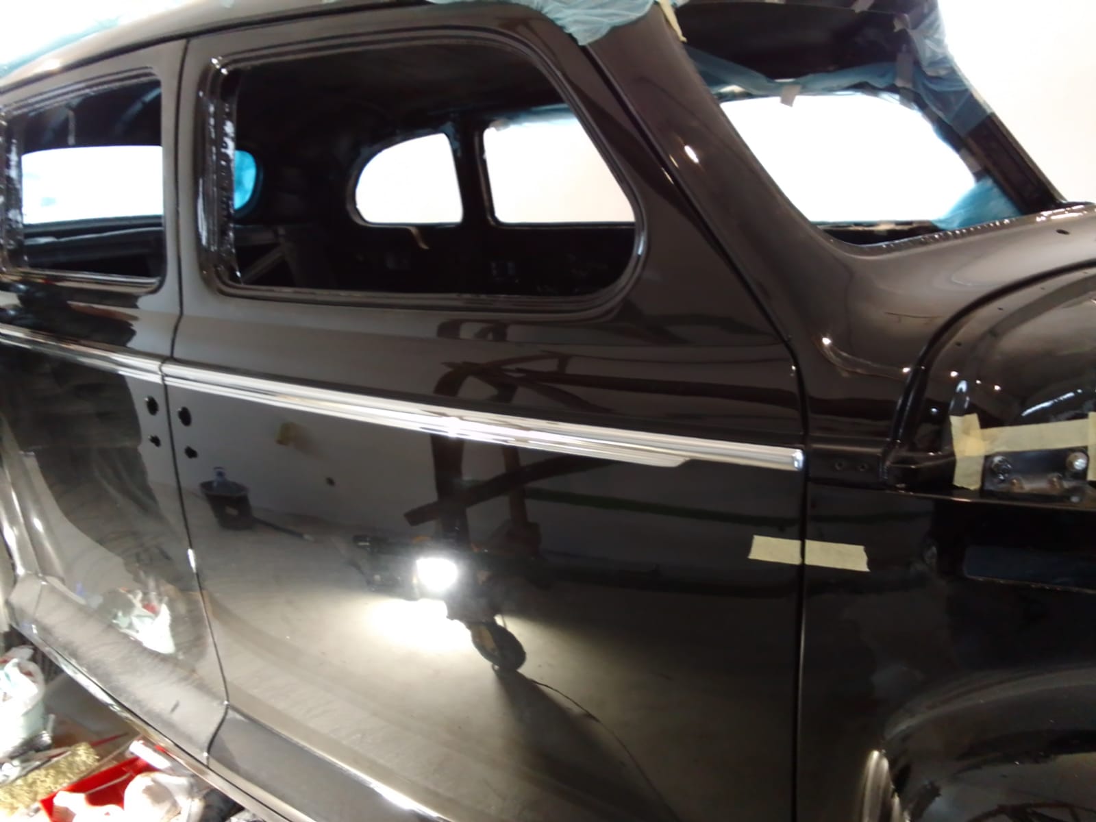

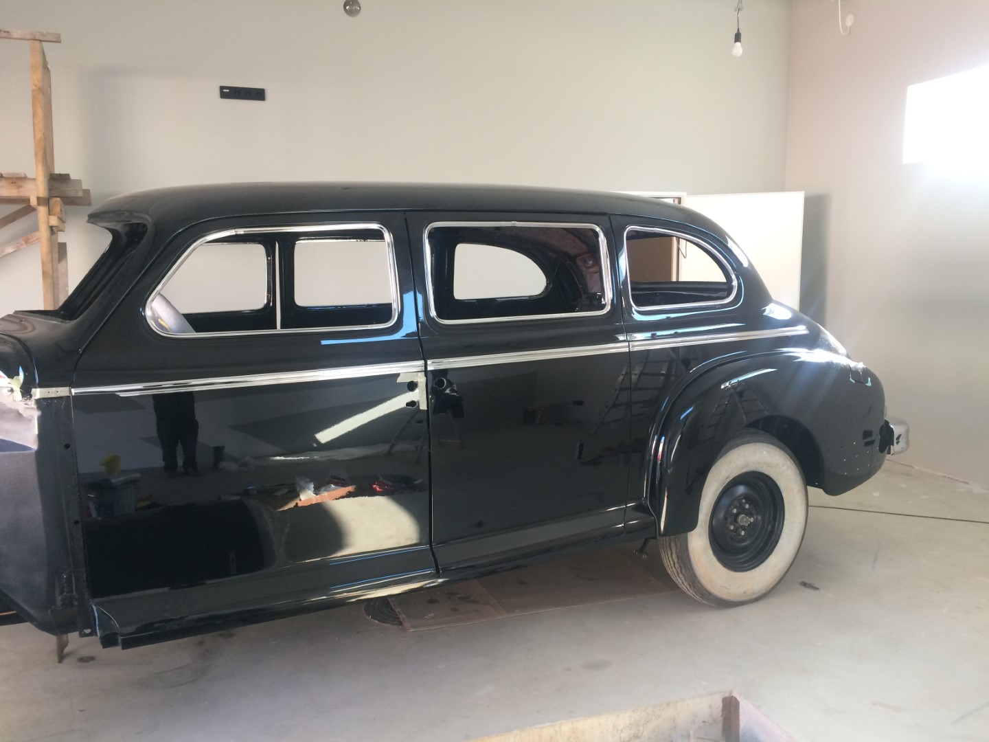

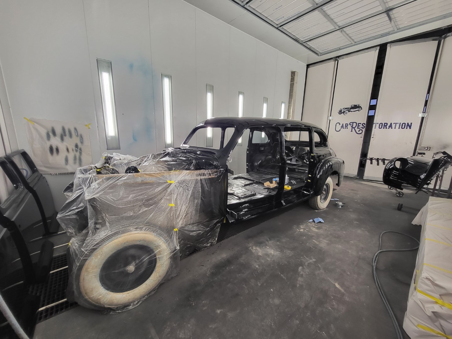

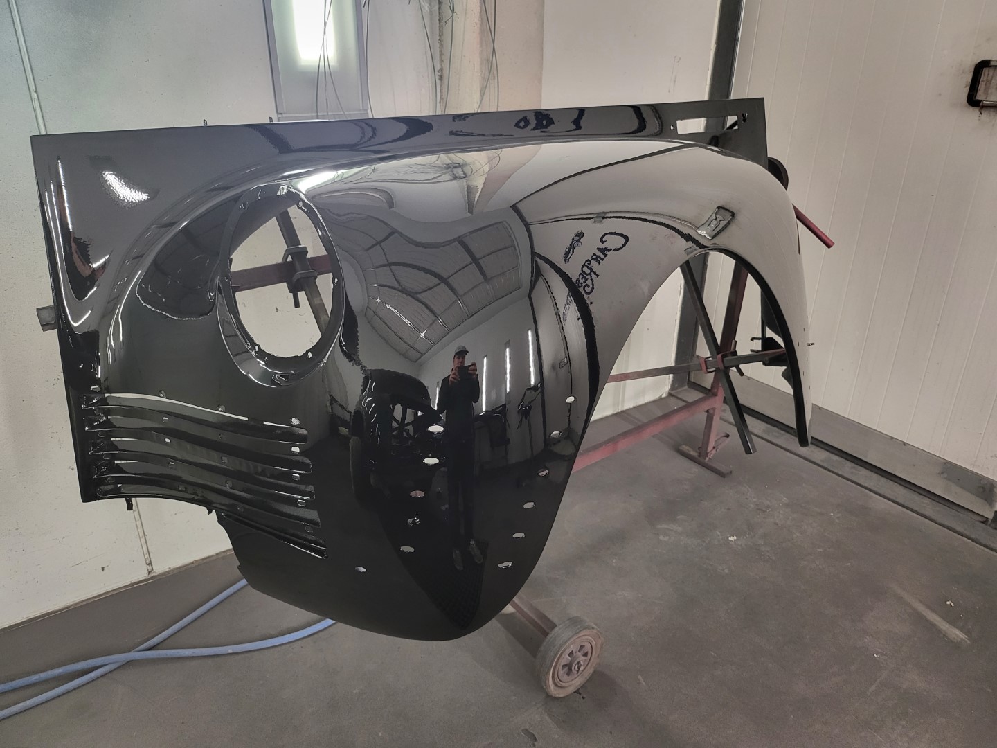

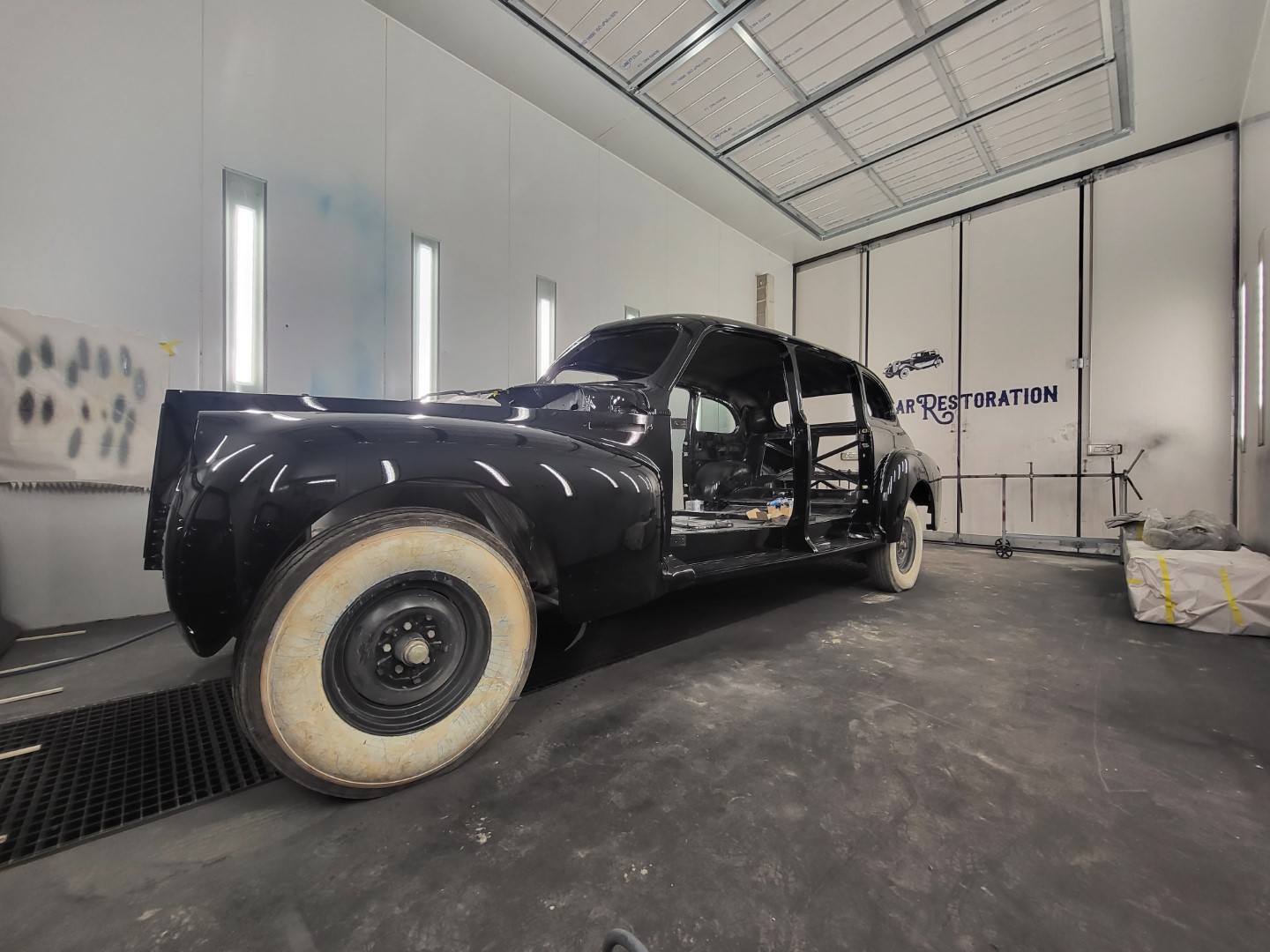

Ühe etapi lõpp; ZIS värvitud. Nüüd veel uksed, tiivad ja luugid külge ja siis võib kokku panema hakata.

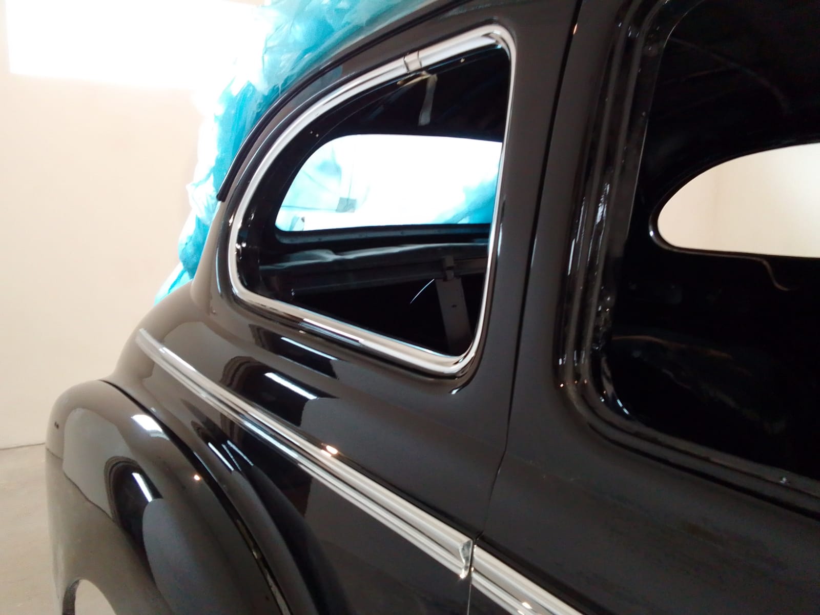

RE: Stalini lemmik - Formika - 03-11-2022

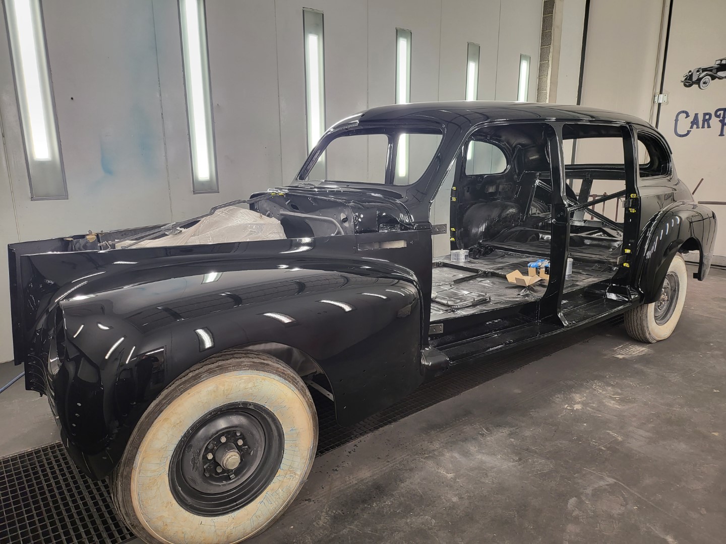

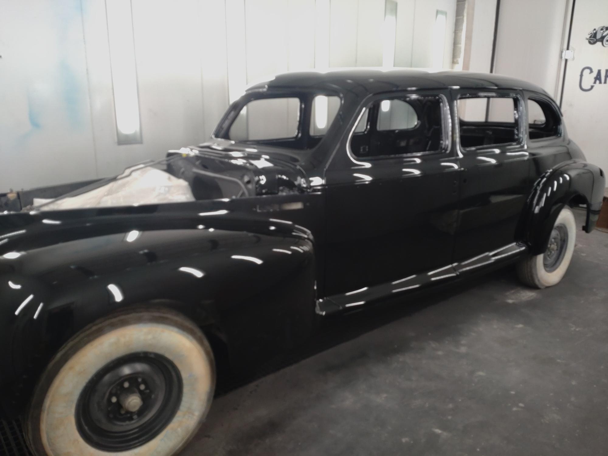

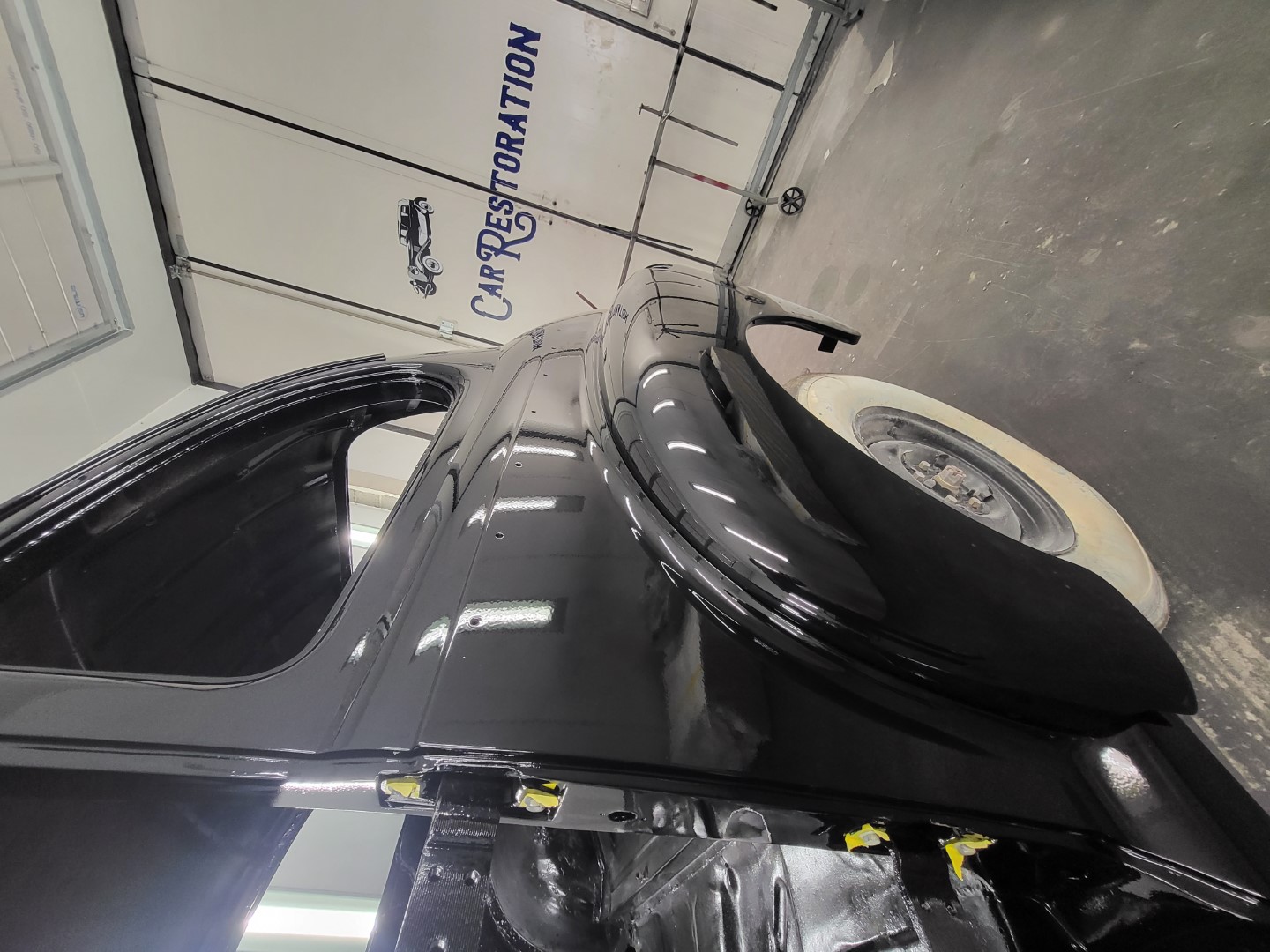

No nii, saigi värvitud ja uksed külge riputatud. Muidugi koos lukkudega.

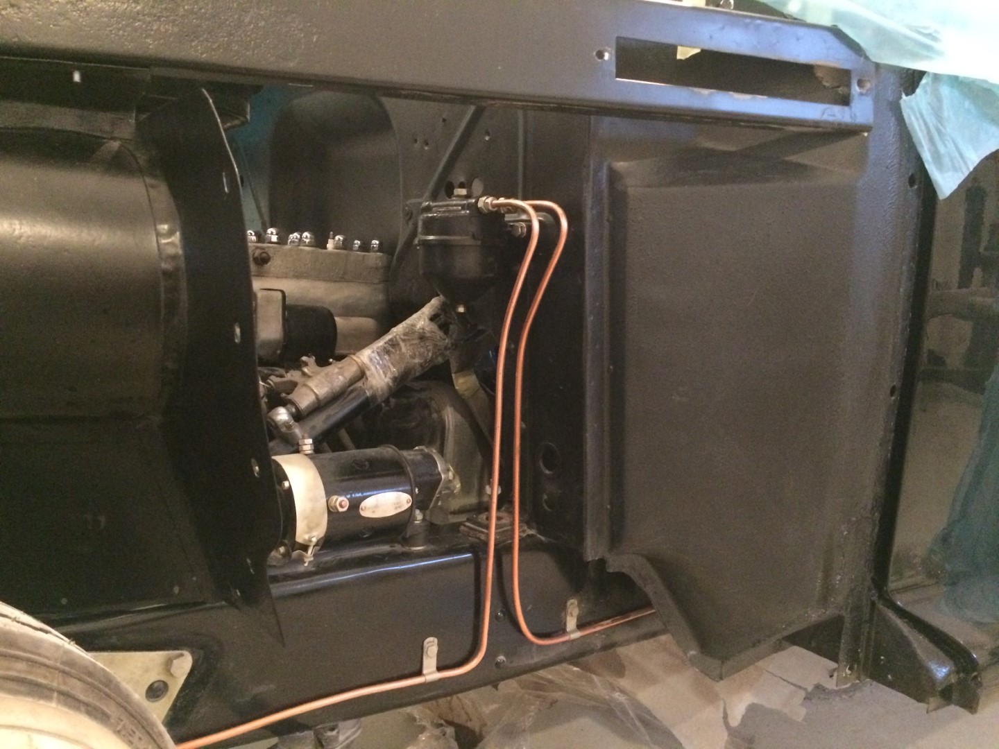

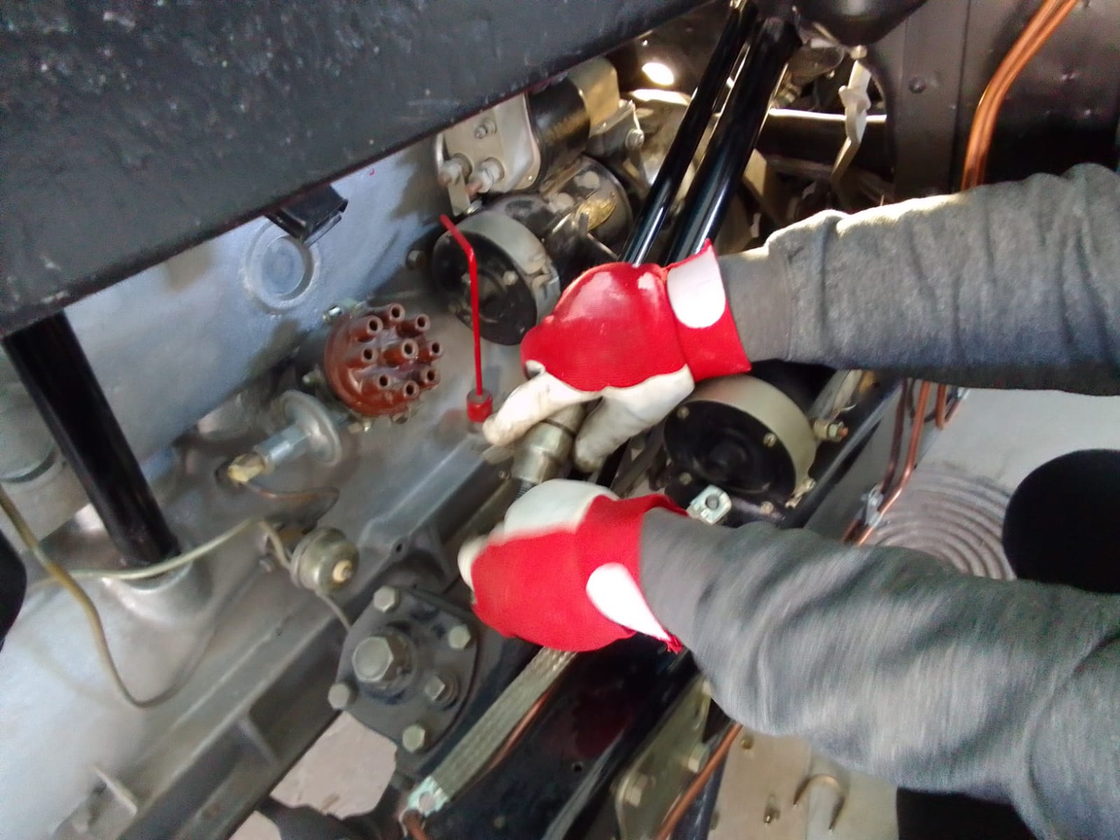

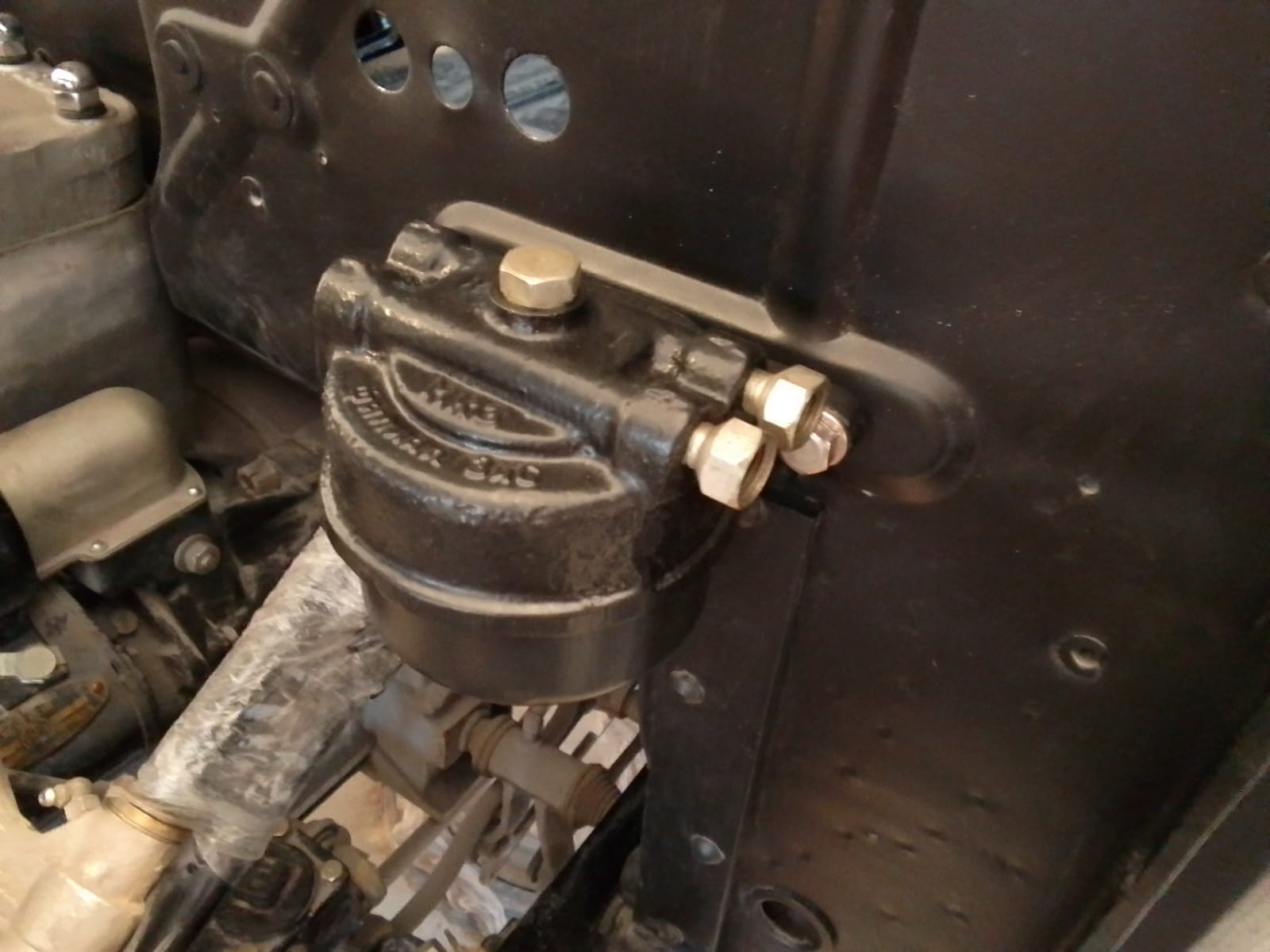

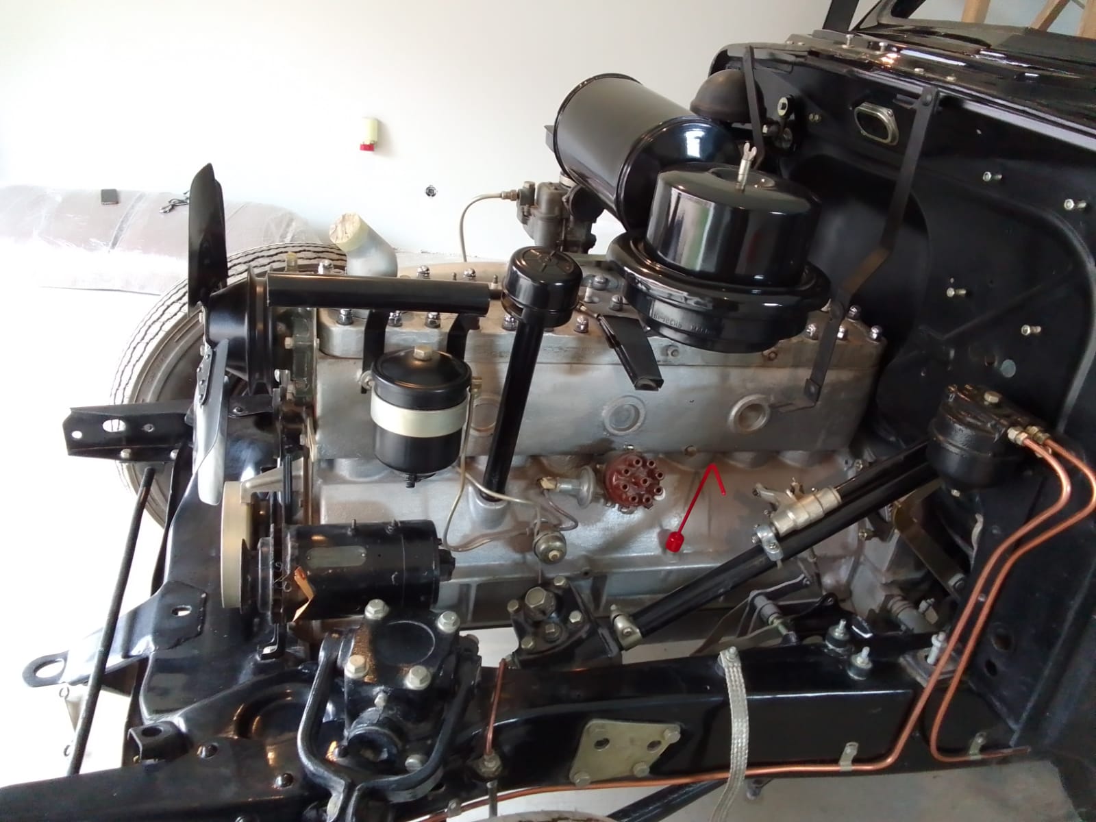

Kolm kuud on möödas ja midagi pole teha, tuleb liigutama hakata ja ZIS-i kokku panema hakata. Pääsu pole, tohutu aeg ja raha juba raisatud. Üle koera on saadud, peab ka sabast saama aga see saba on kuradi piiiiiiik. Kõigepealt läks külge settepott.

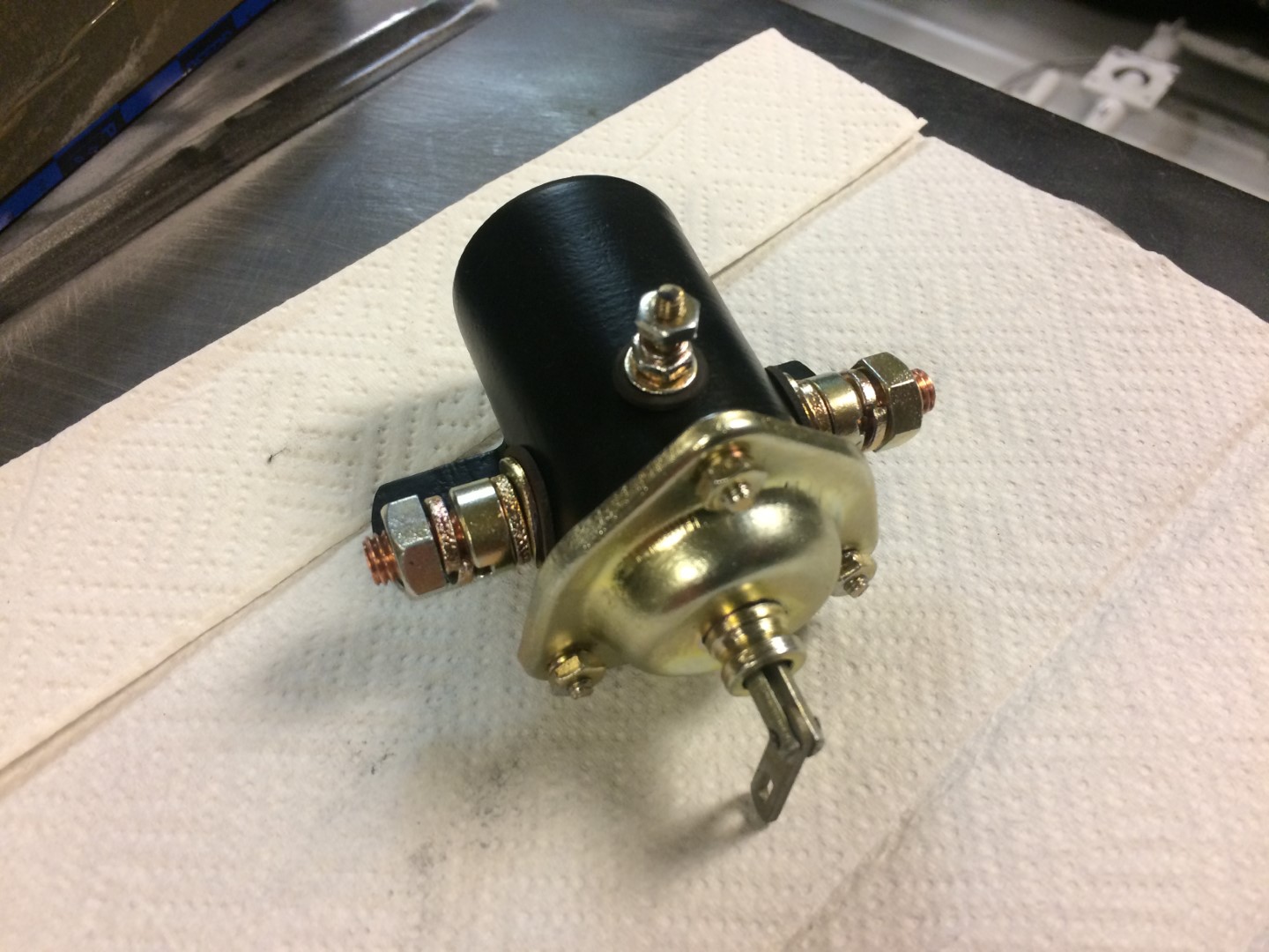

Siis avastasime, et batareide ümberlülitil on üks detail puudu. Võtta seda kuskilt pole nii et koduses korras sai tehtud.

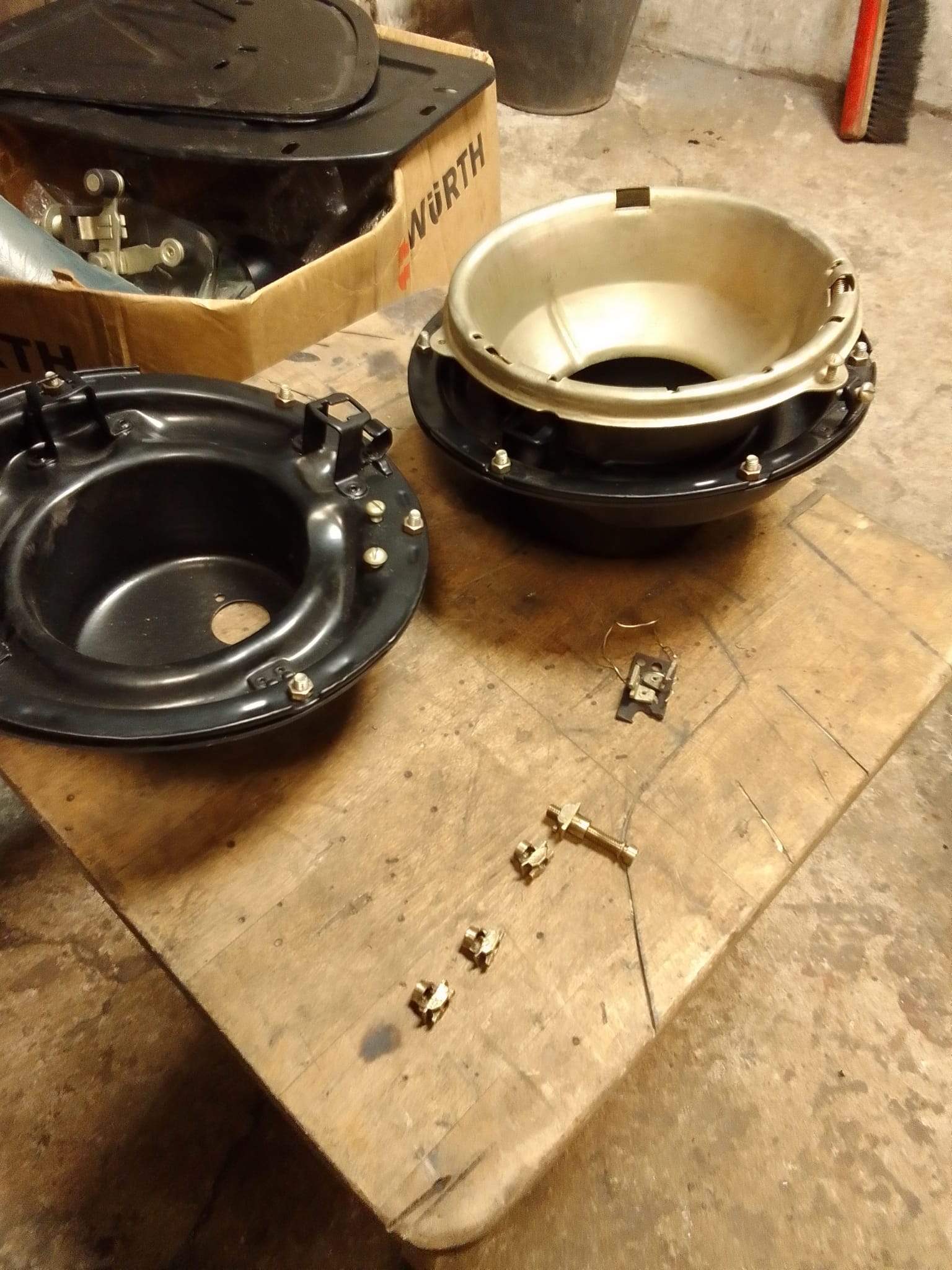

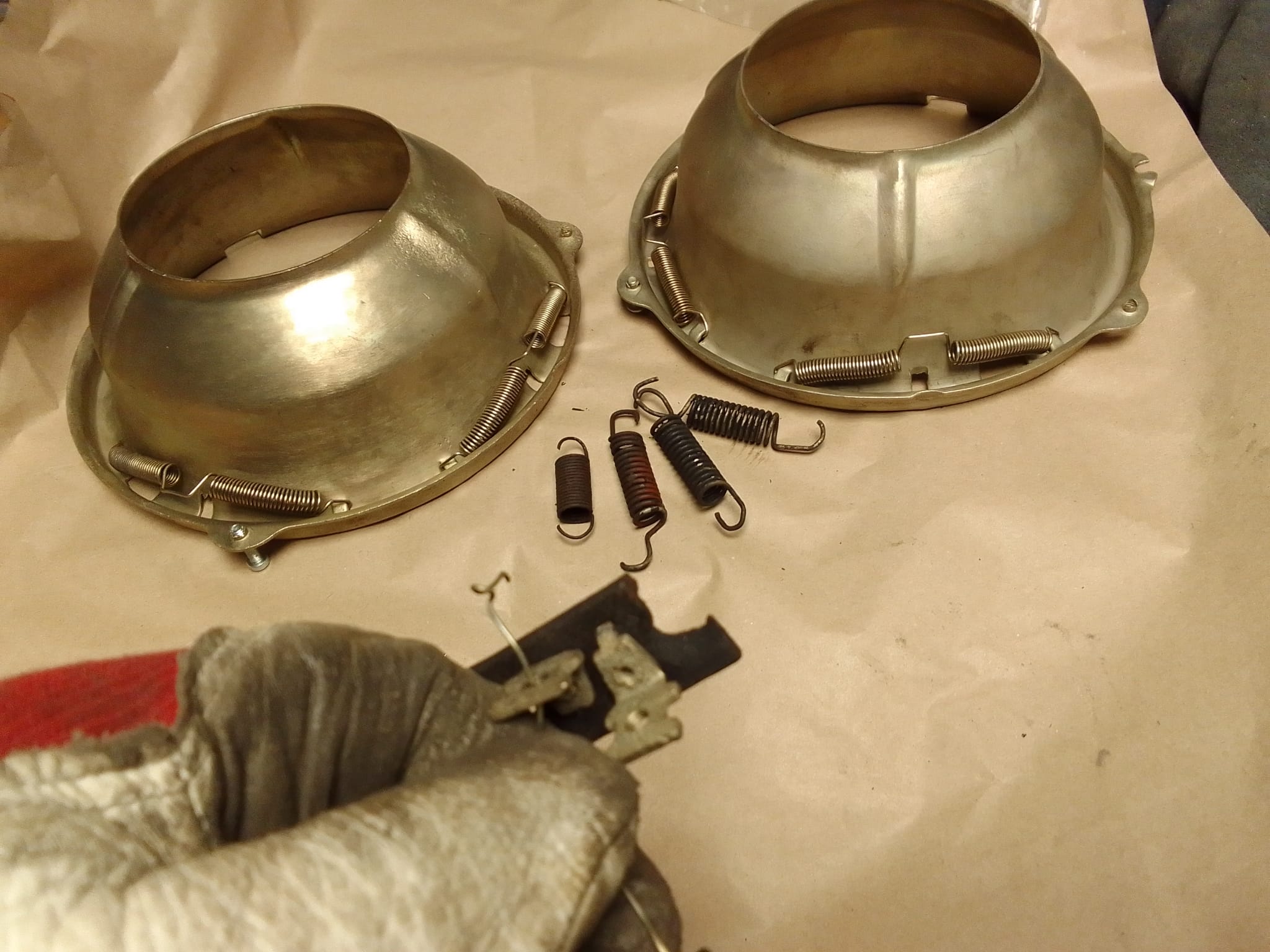

Edasi sai hakatud tuledega tegelema.

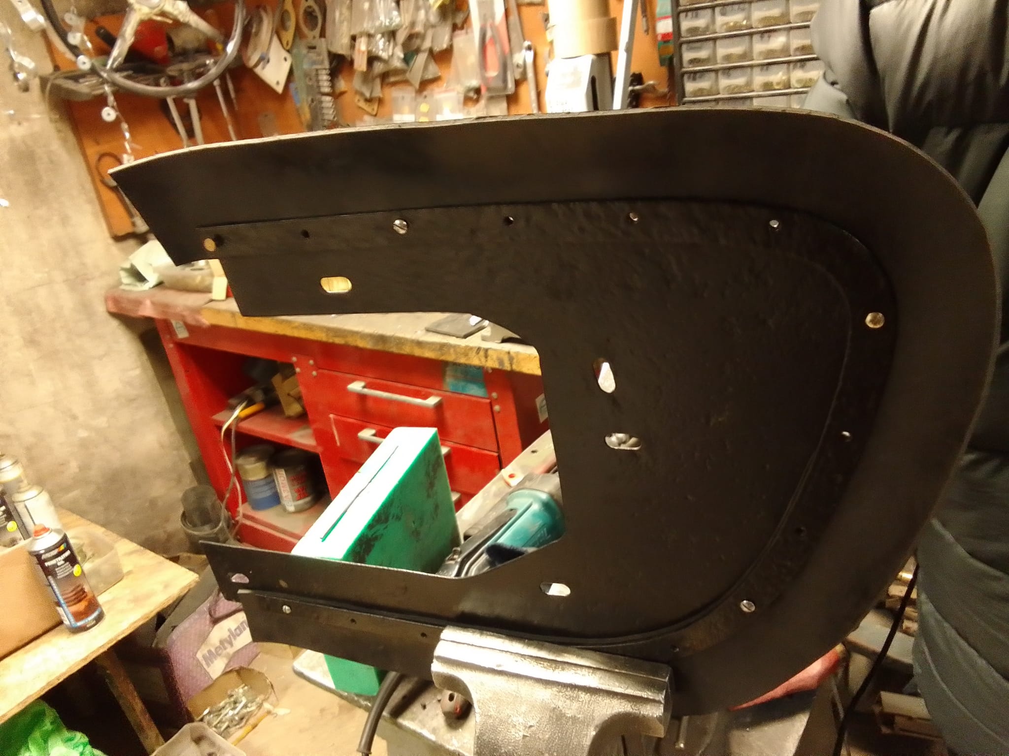

Käigukasti katte plekk sai nõutud kummi ümbrise ja klapptoolide kronsadega tuleb ka midagi ette võtta.
Seekord kõik, jälgime edasisi arenguid.

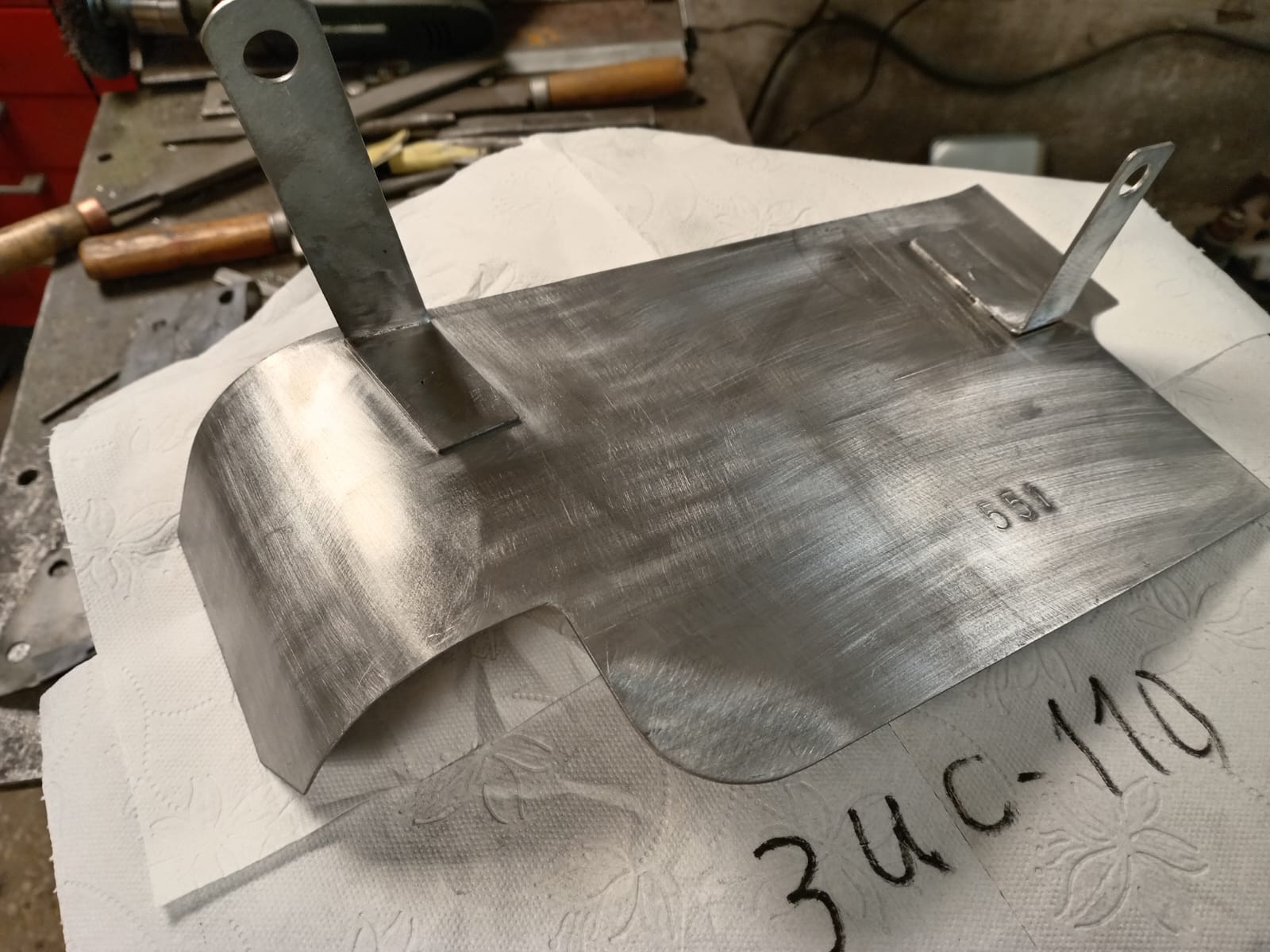

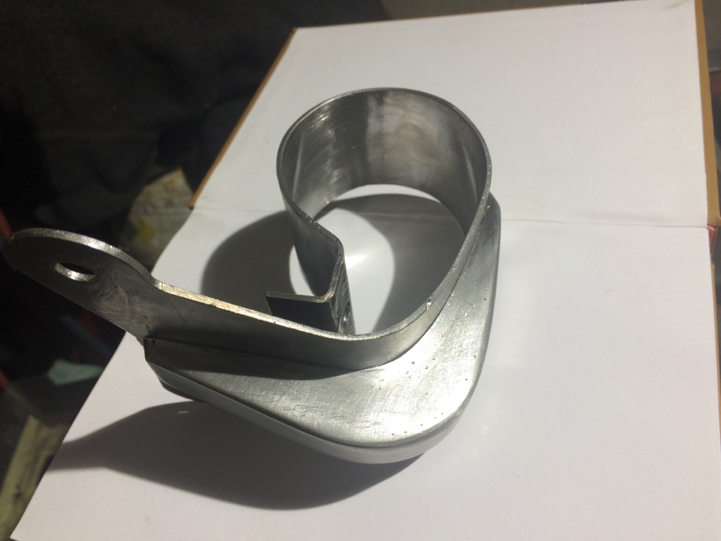

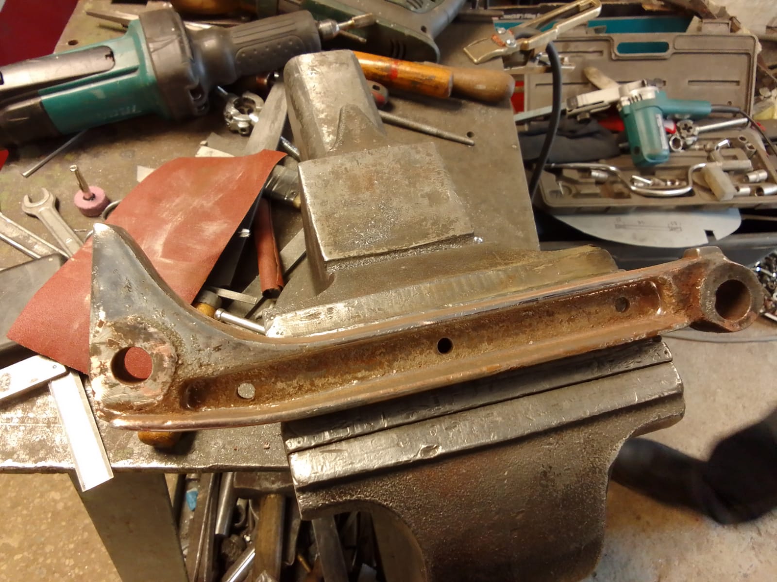

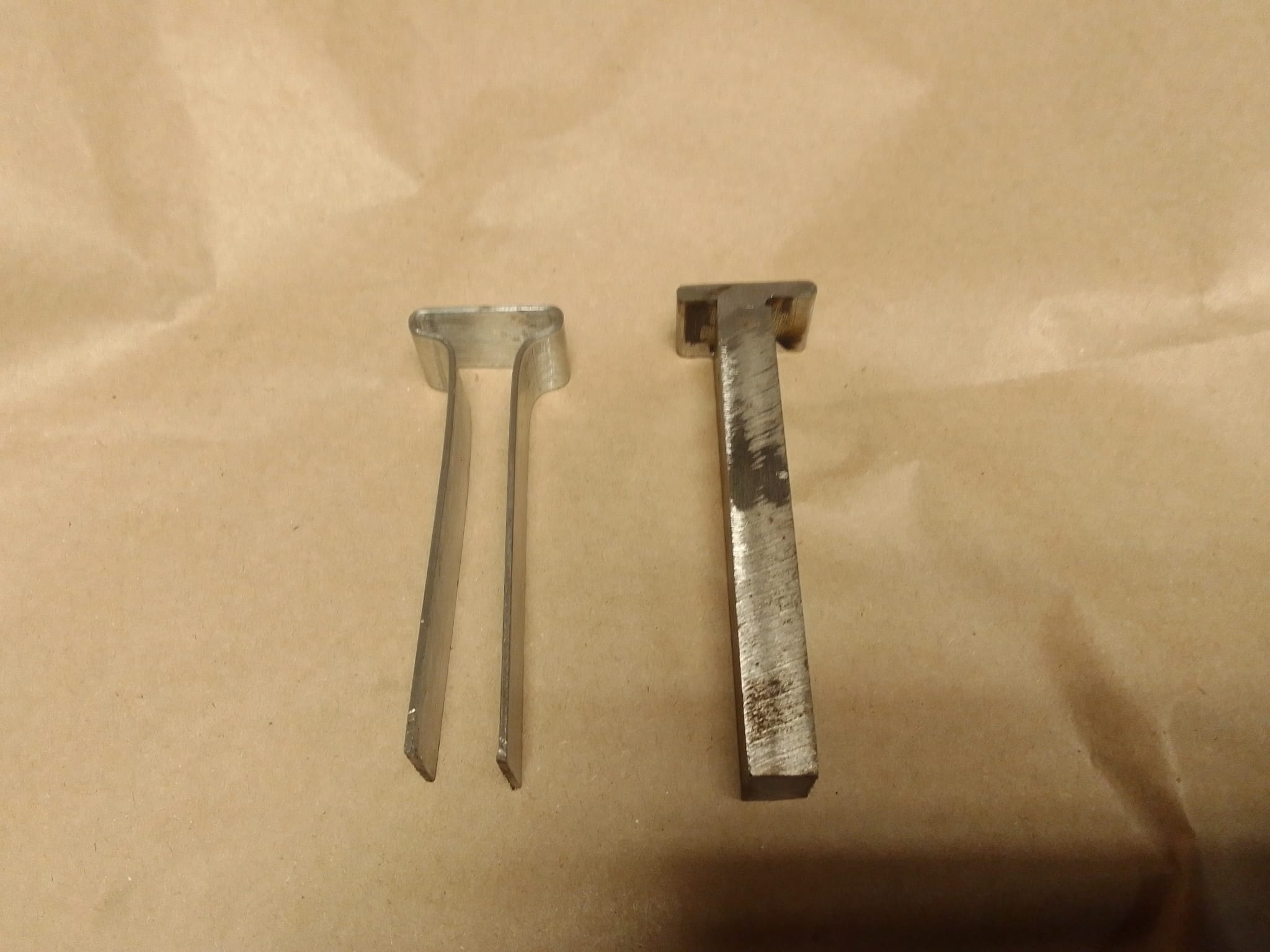

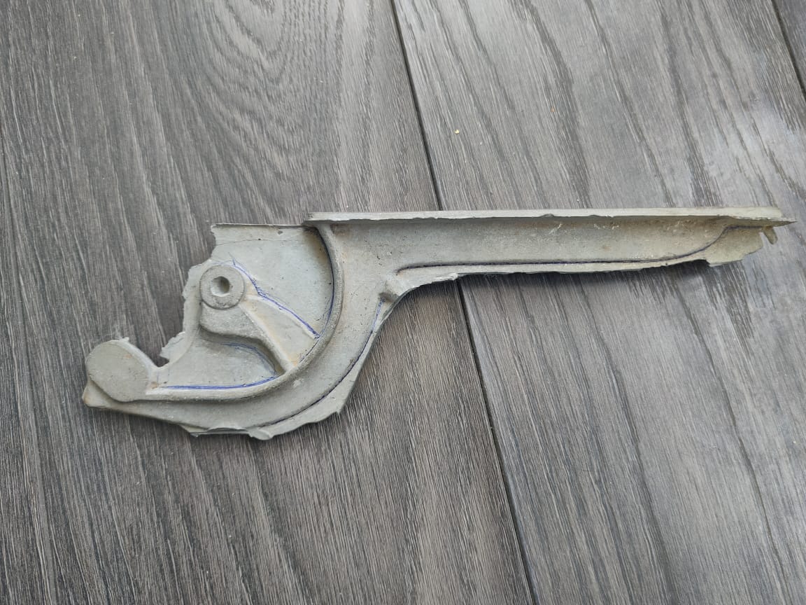

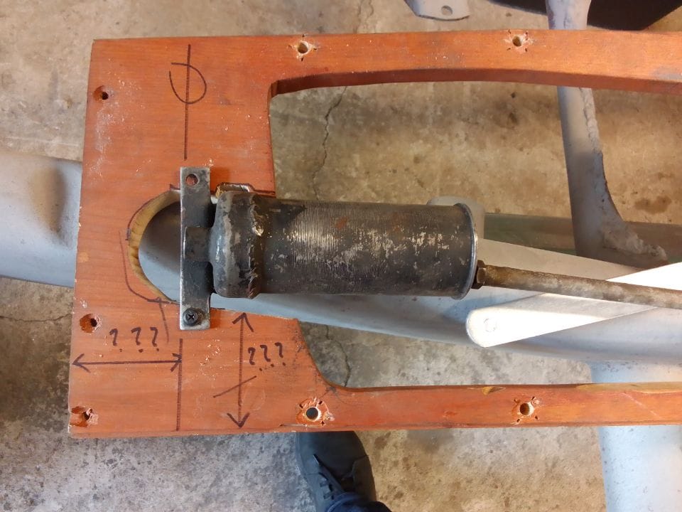

Vahepeal paar kuud viimasest postitusest mööda läinud aga tegelikult ZIS-i juures ikka pidevalt vahelduva eduga toimetatud. Tasapisi komplekteerime. Riiulist võetud asjad tuleb nüüd taastada ja mis kõige hullem, selgub et paljud asjad ikka nii hullus seisus, et tuleb uued teha. 70 aastat pole kadudeta mööda läinud. Eriti näruses seisus on paljud plekkdetailid, mis asetsevad poritiibades ja mujal. Mõned on üldse puudu ja tuleb jooniste järgi uued teha. Aga eks piltide pealt kõige paremini aru saada. Gaasi pedaali on ka ajahammas ära närinud. Mis sellega saab, ideed momendil puuduvad.

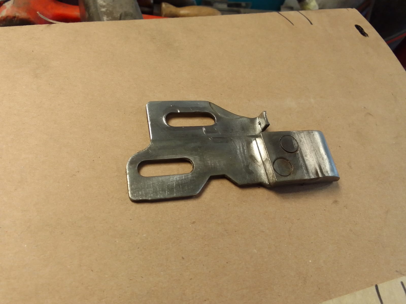

ZIS-i kallal töö tasapisi ja pidevalt toimunud. Pilte on kogunenud palju ja tuleb mingi valik teha. Tegelikult on igasugu kohustusi nii palju juurde tulnud, et olen tööde kajastamise suht hooletusse jätnud. Eks proovin ennast parandada. Nüüd kokku panemisel ja kataloogist järge ajades selgub, et paljud detailid on 70 aastaga kaduma läinud ja tuleb käte vahel taasluua. Aga eks piltidelt kogu protsess paremini jälgitav.

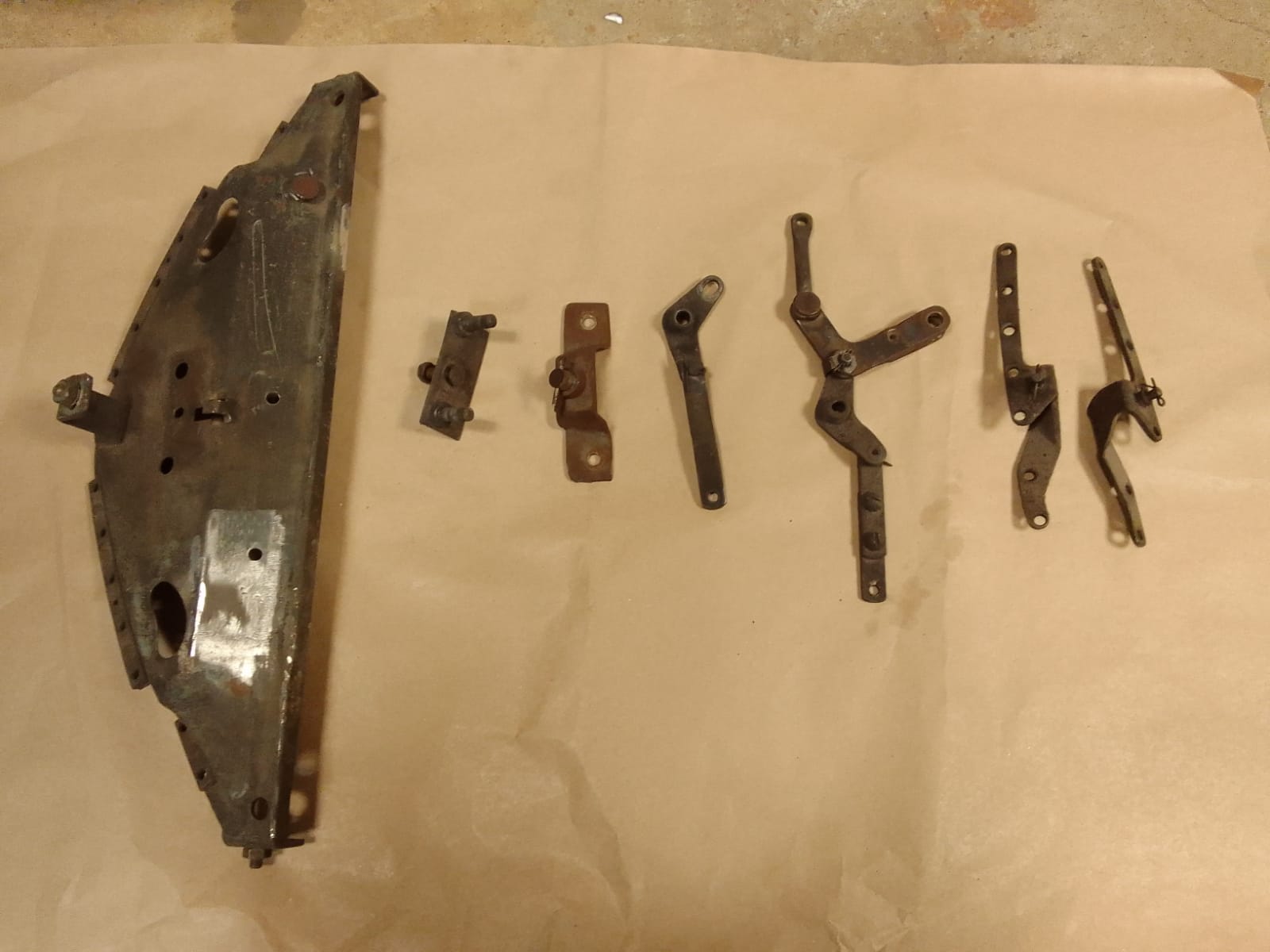

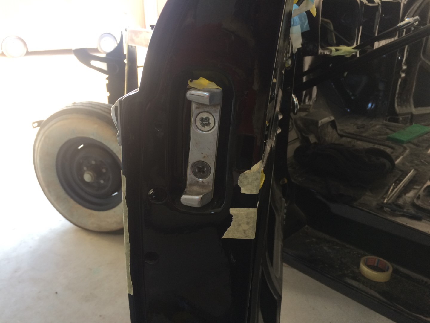

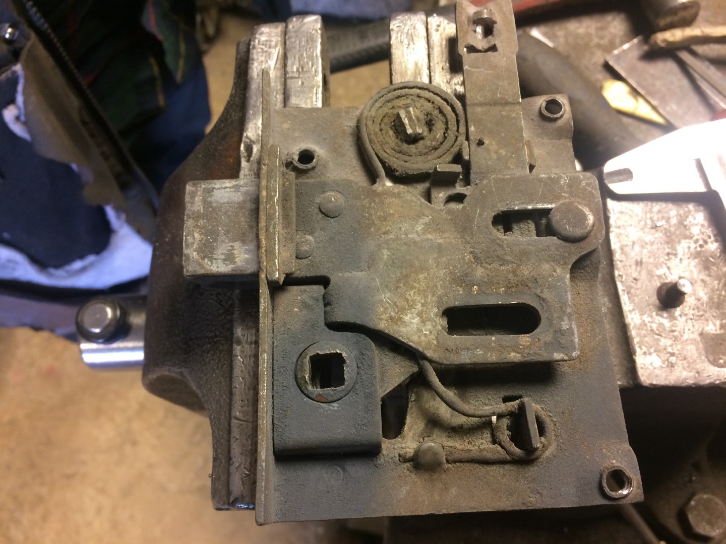

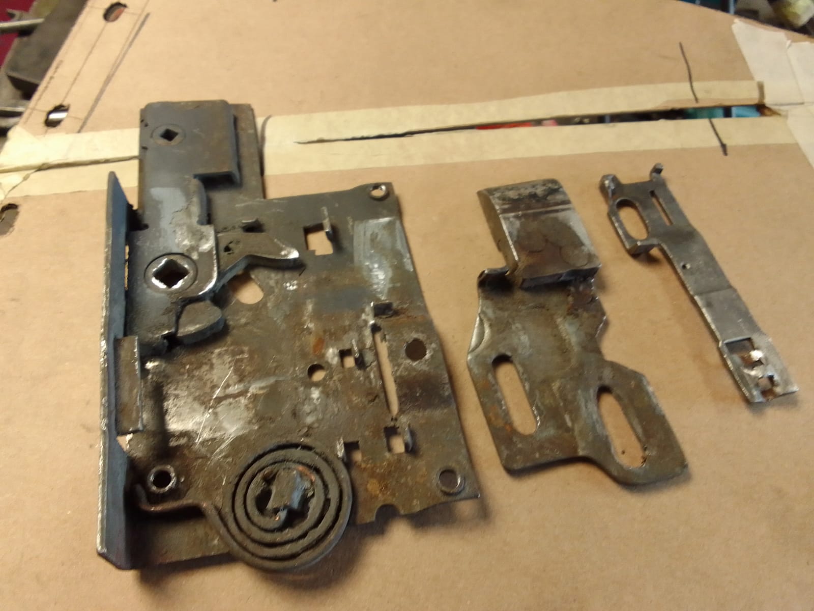

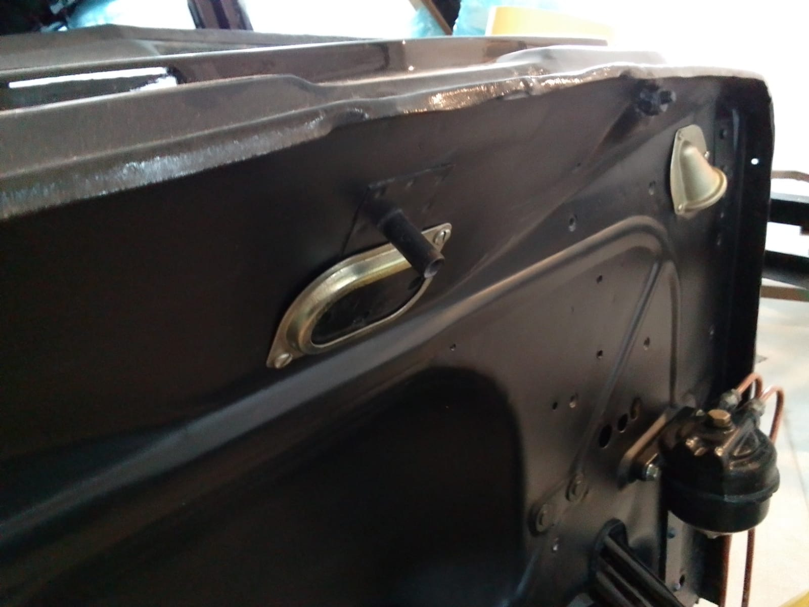

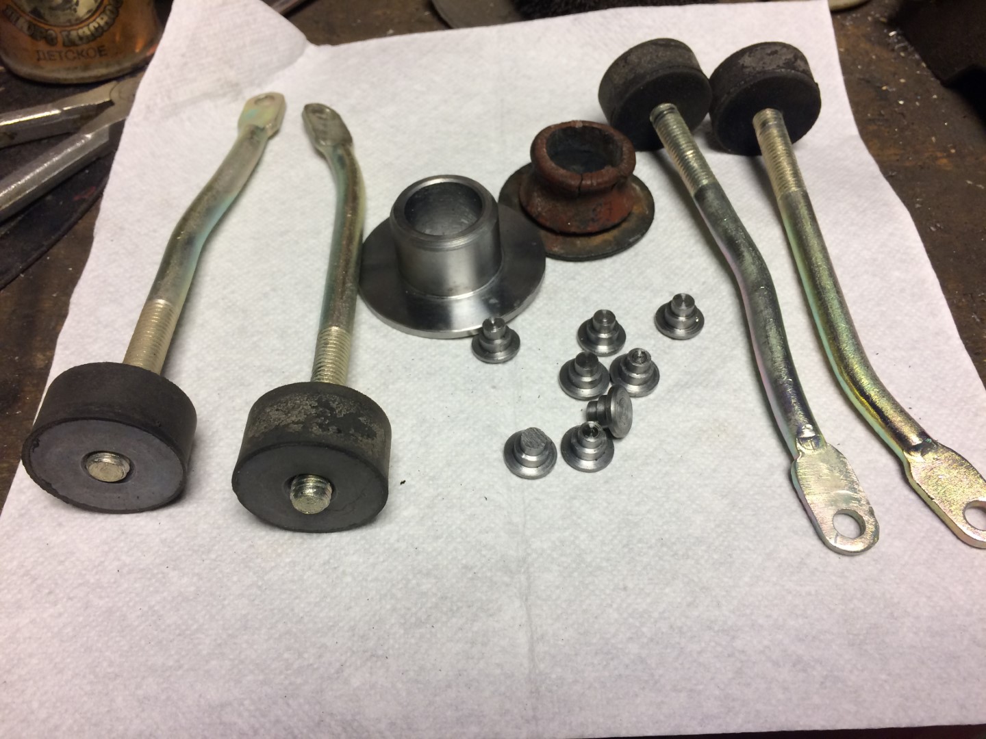

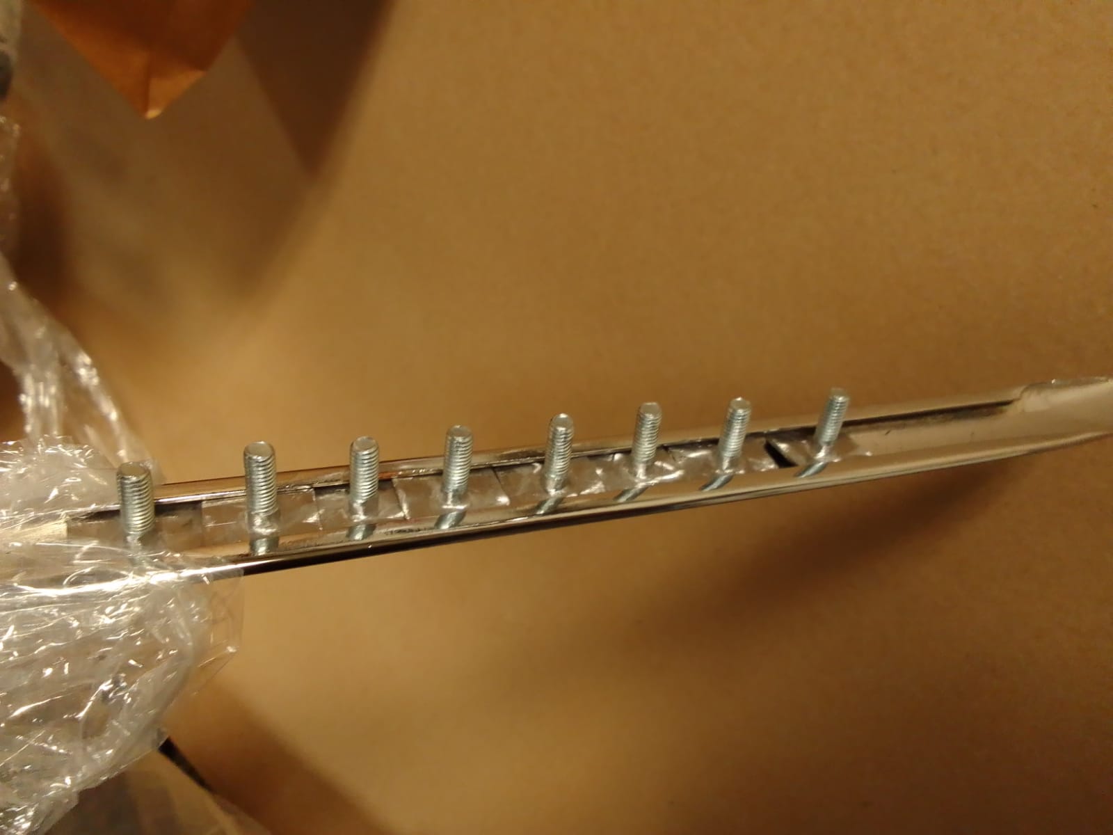

 Kõigepealt ukse lukud ja käepidemed. Uusi saada pole, siis halbu üllatusi palju.
Jätkan mõne aja pärast.....

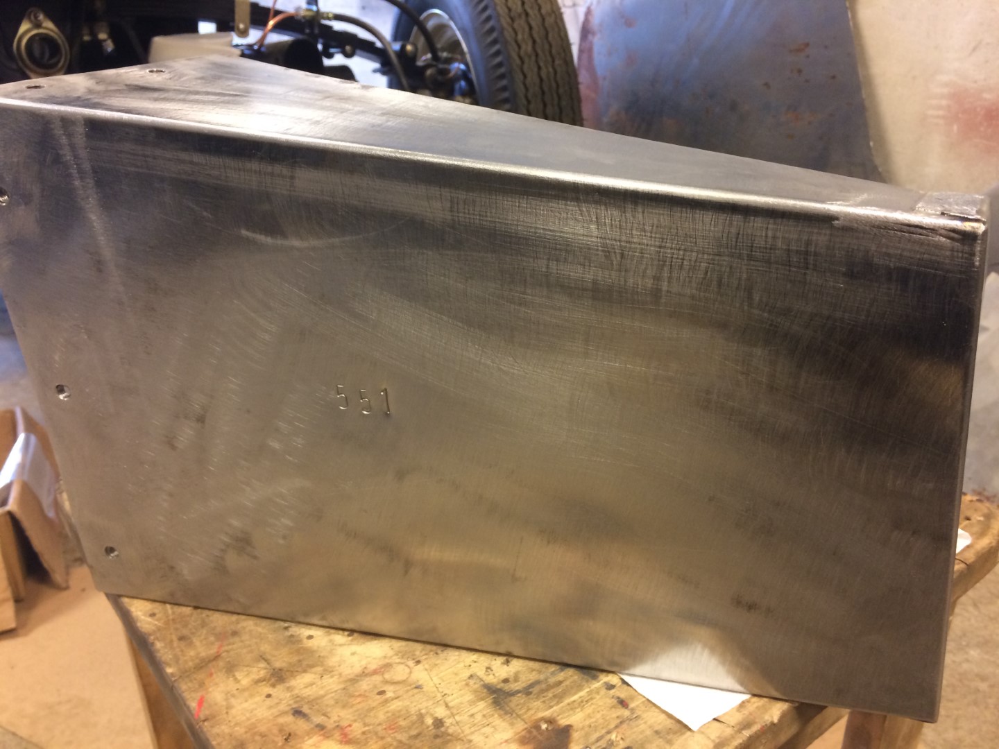

RE: Stalini lemmik - Formika - 02-05-2023

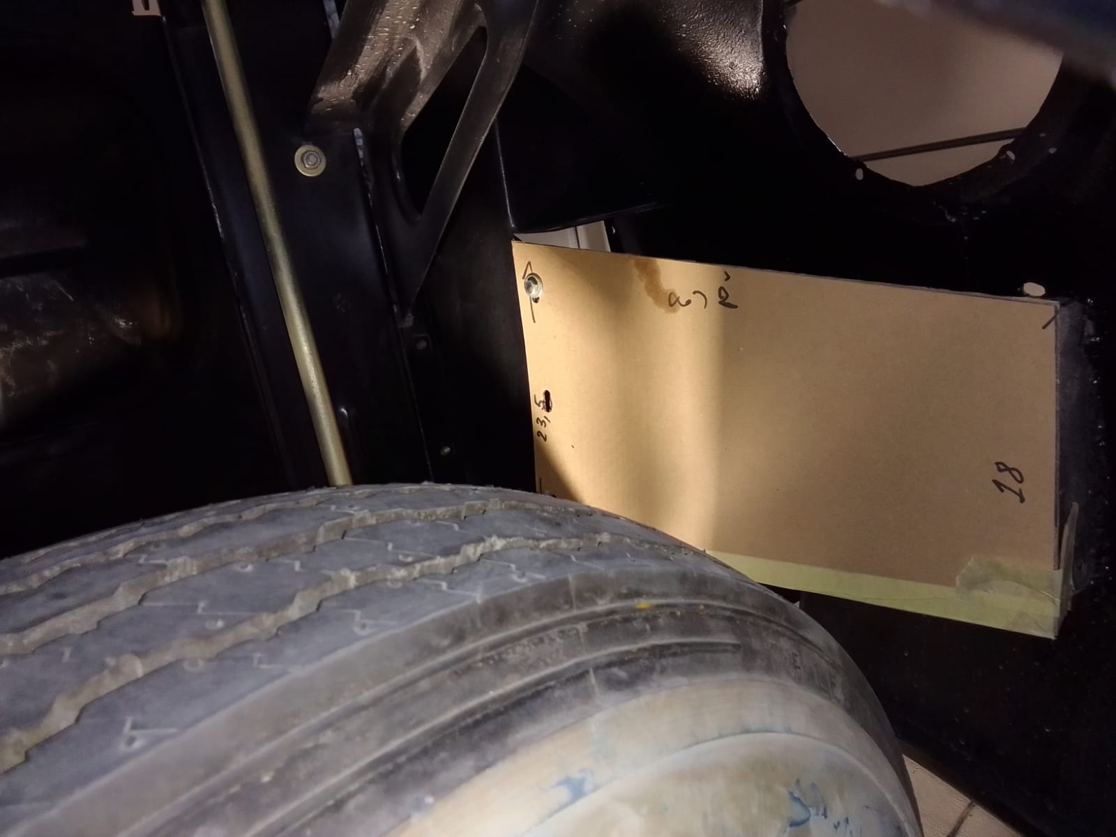

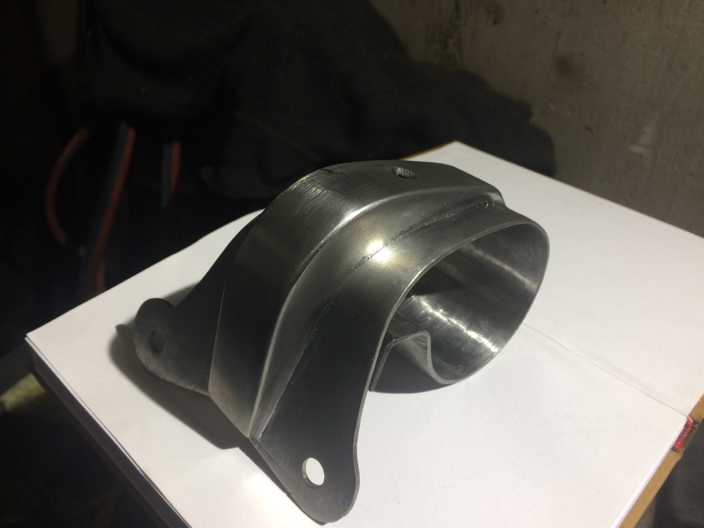

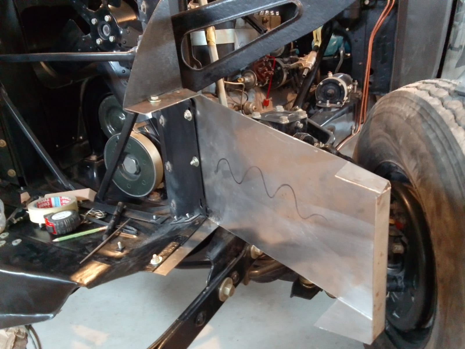

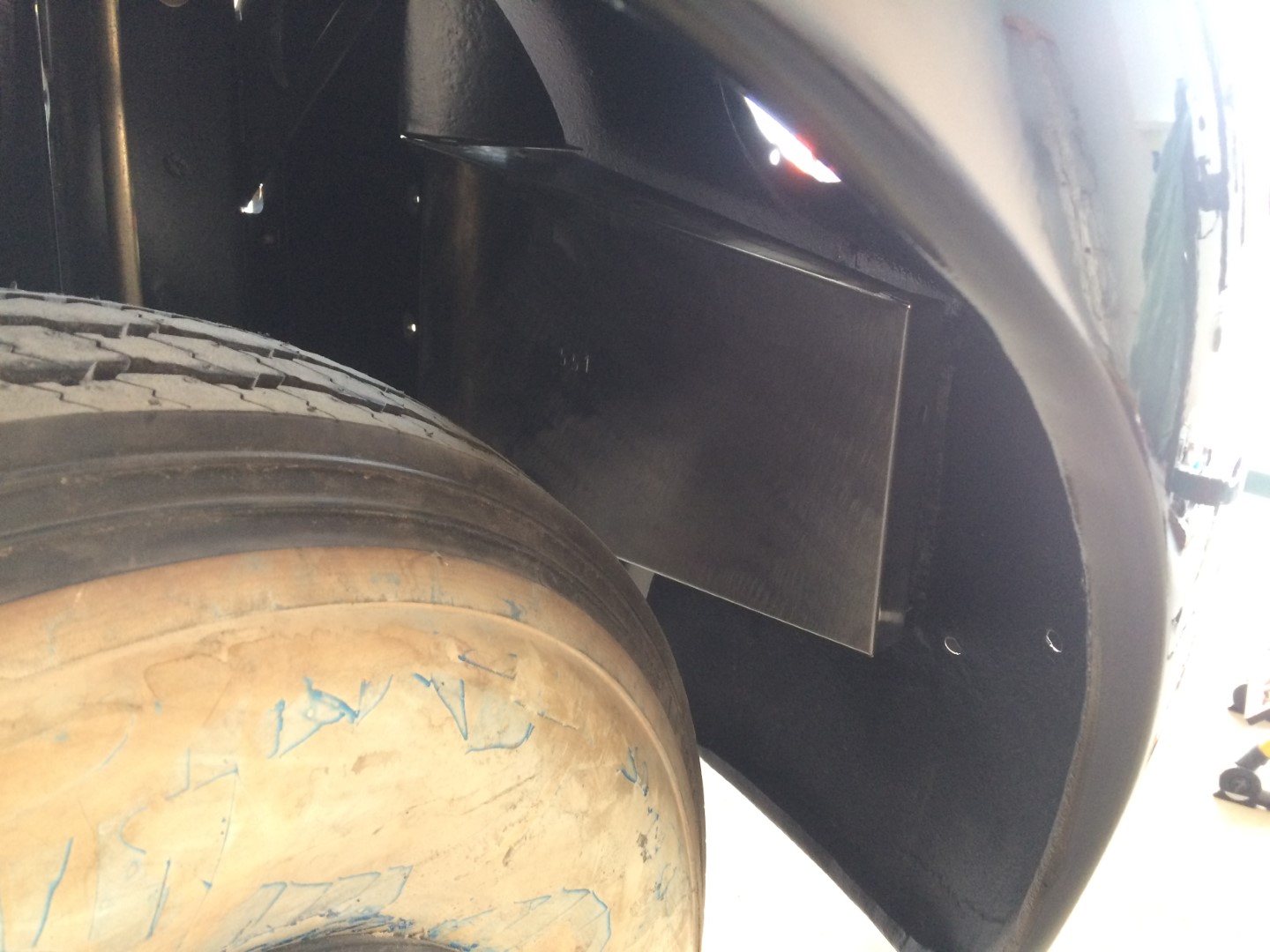

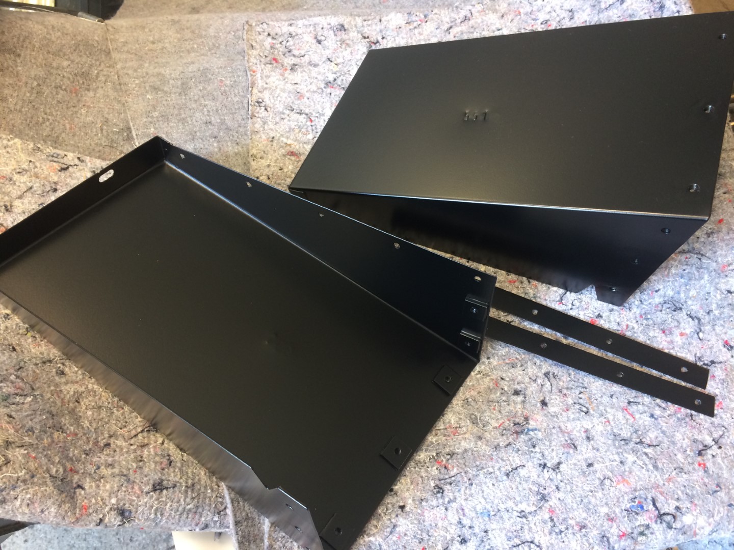

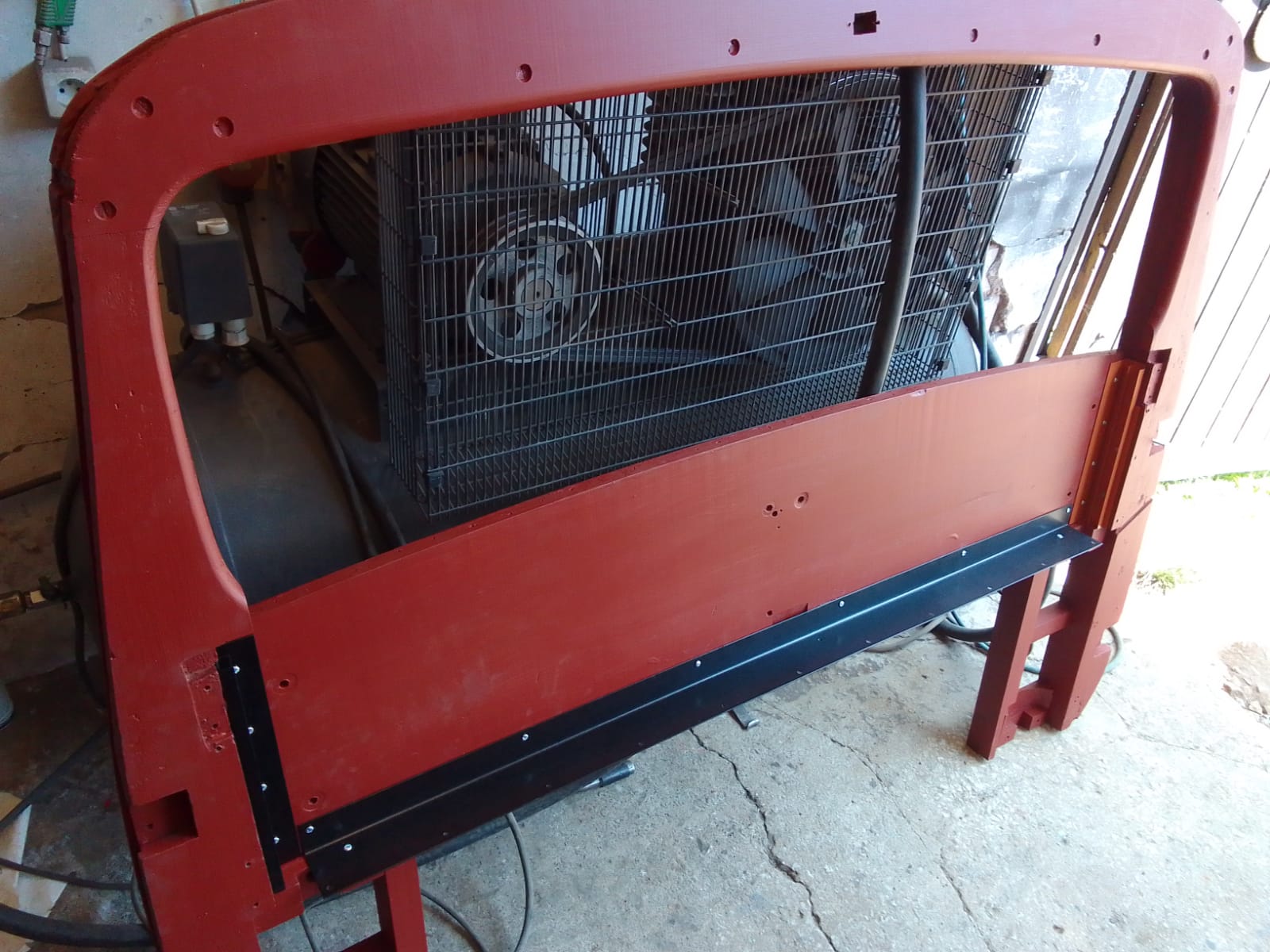

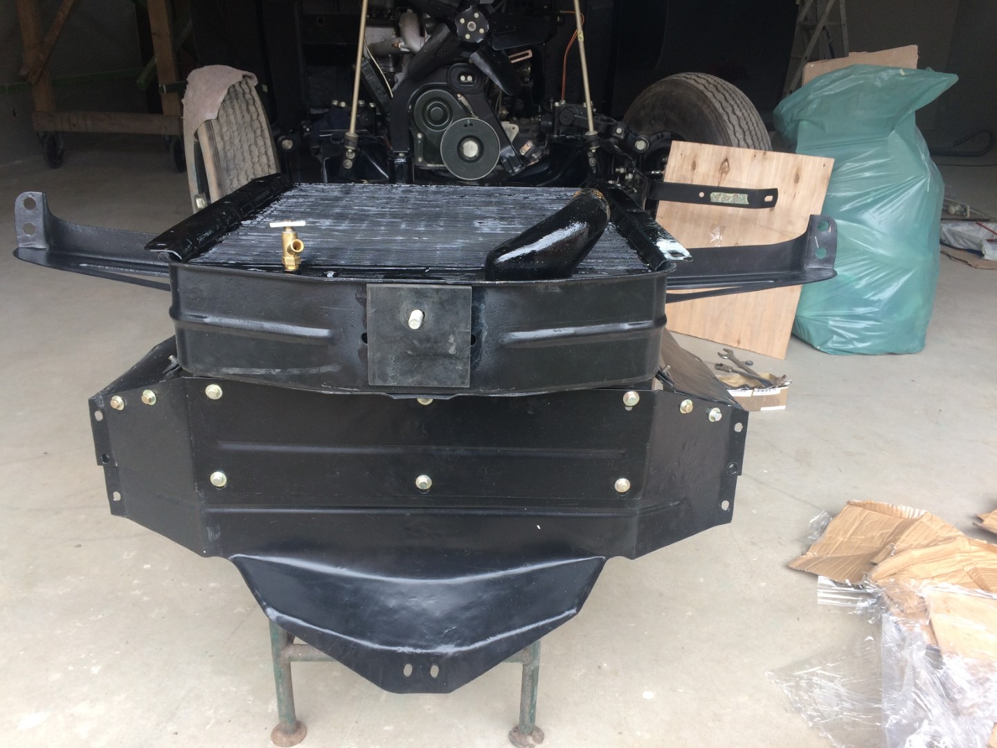

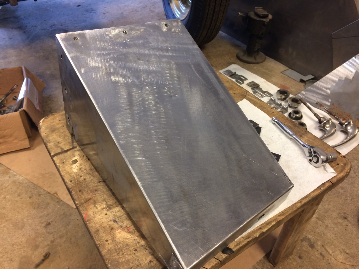

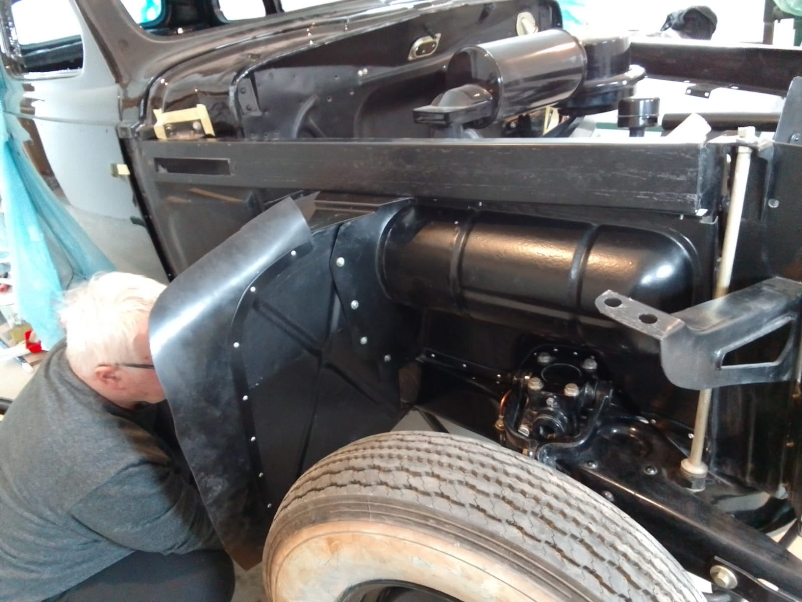

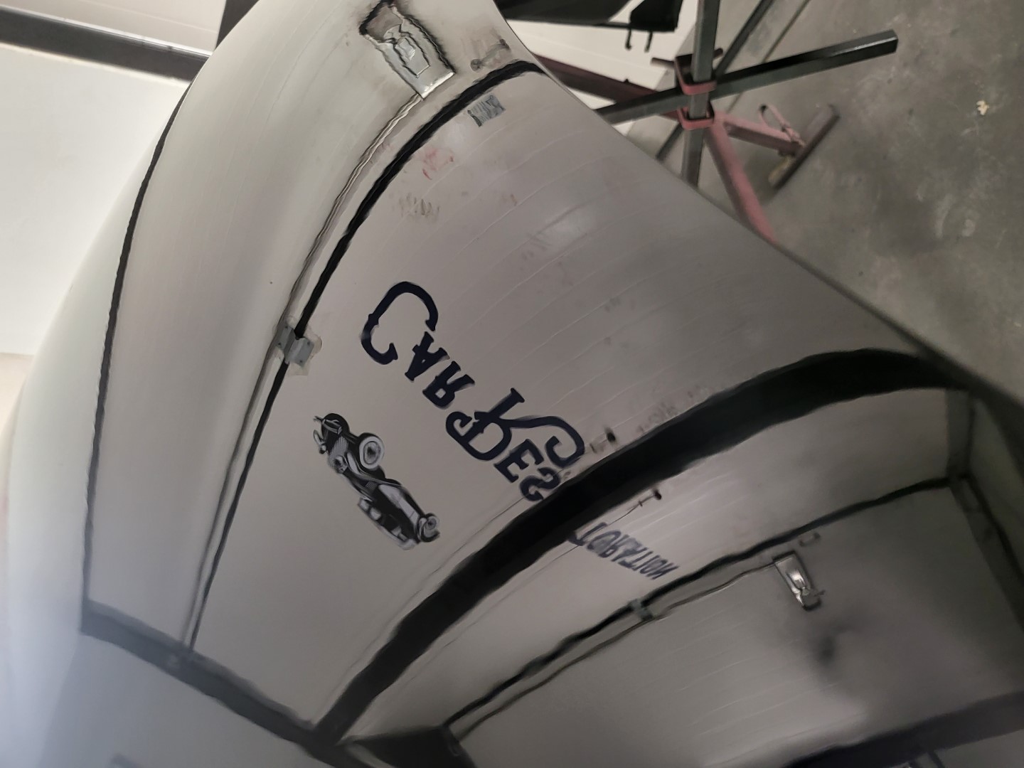

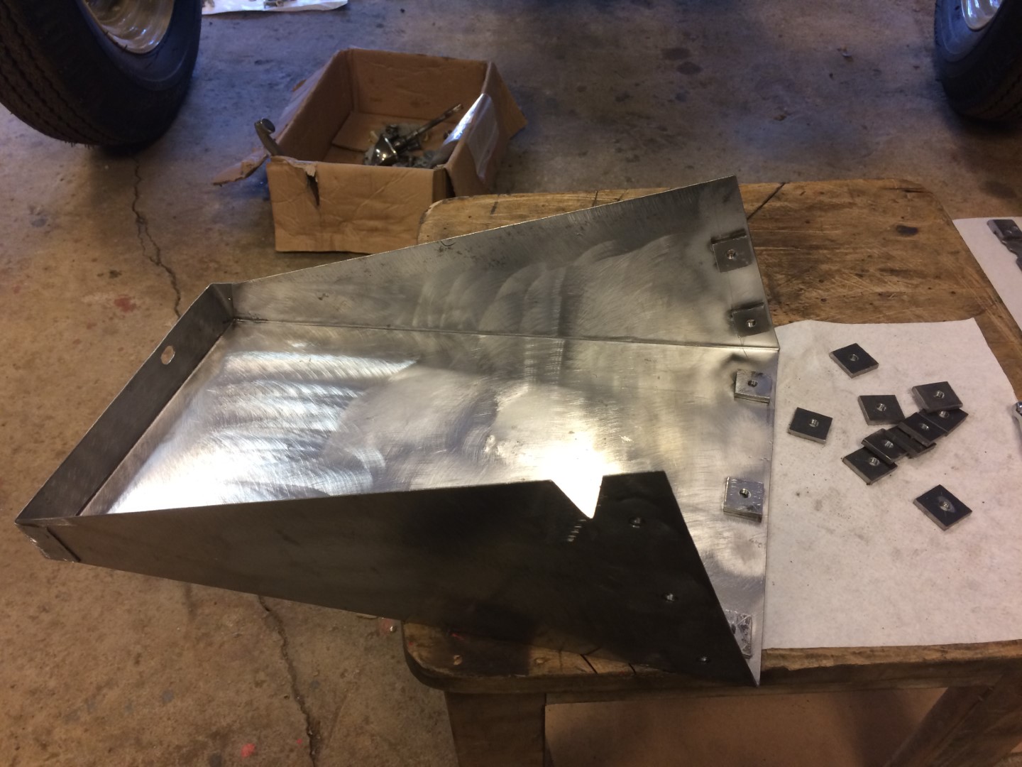

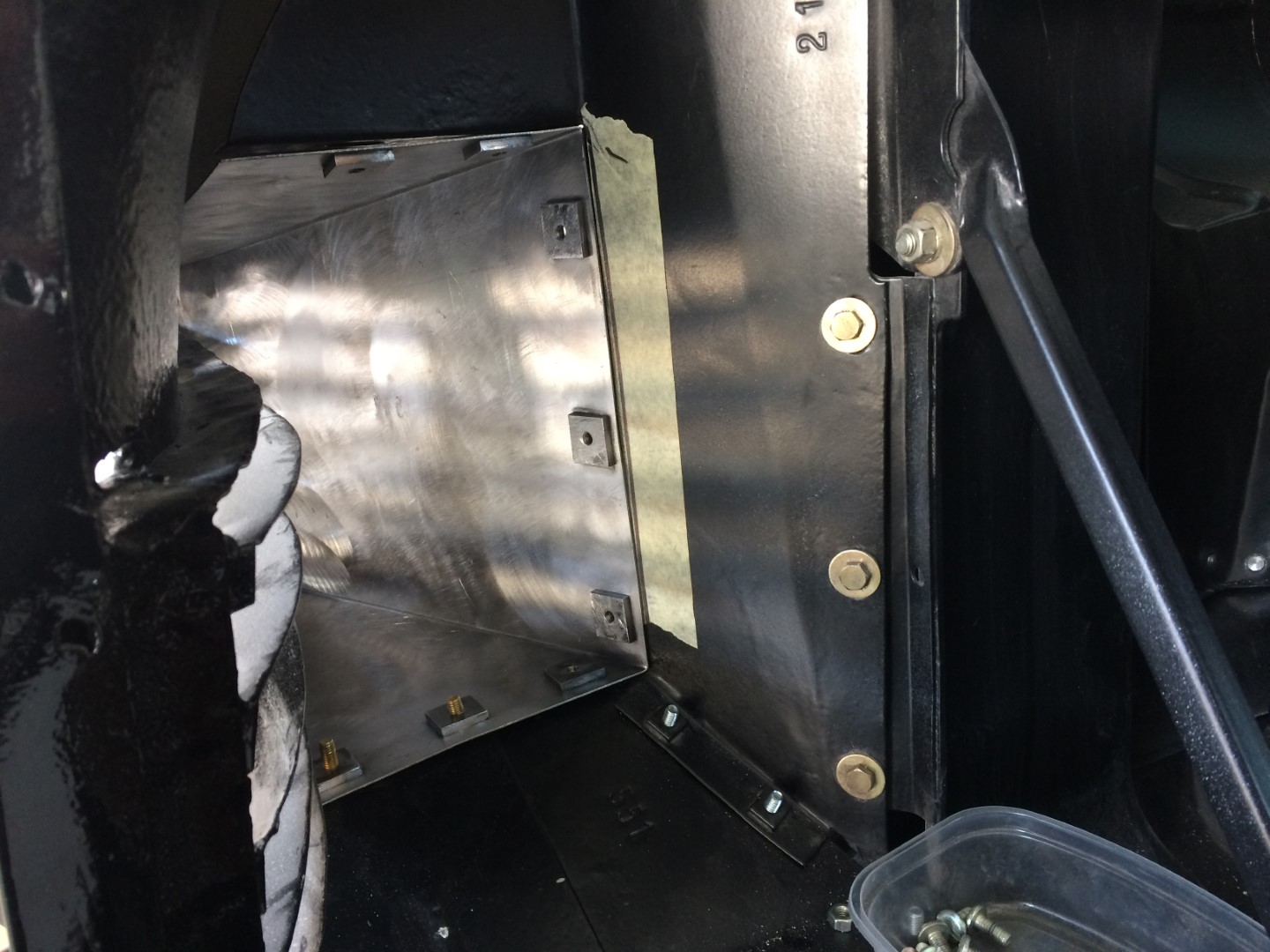

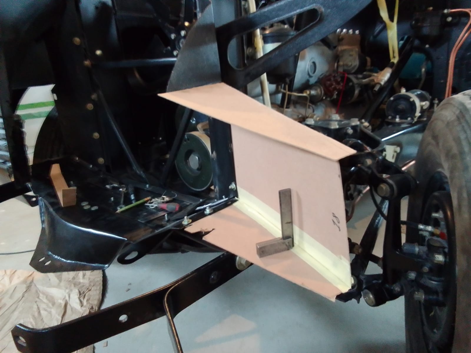

Lähme edasi, kust pooleli jäi. Kahel pool radiaatorit peavad olema õhku juhtivad karbid. Kuna need asuvad esimestes ratta koobastes, siis olid need kadunud aegade hämarusse ja vaja uued teha.
Piirajad ka ustele.
Järgneb....

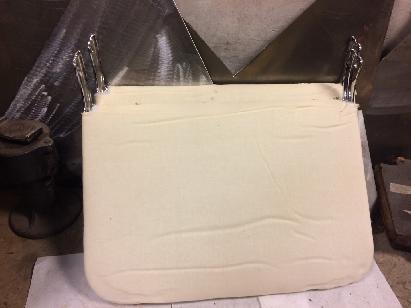

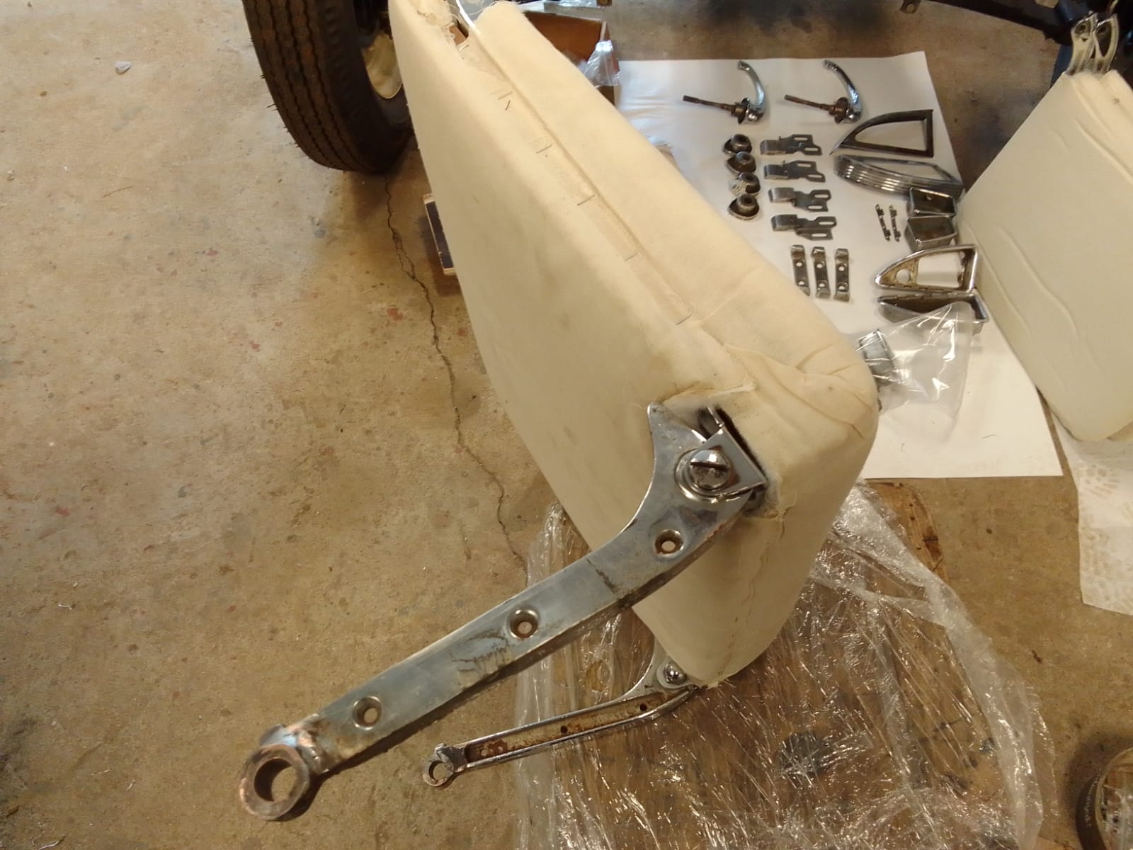

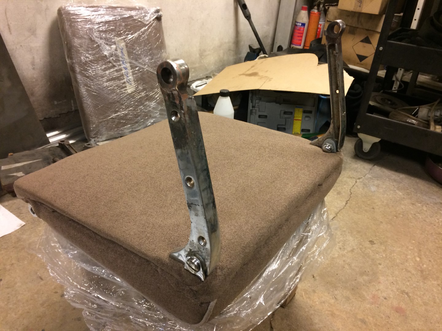

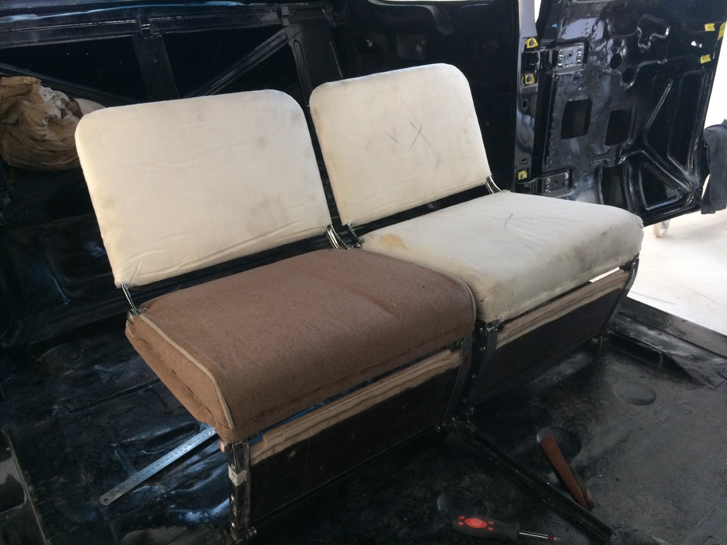

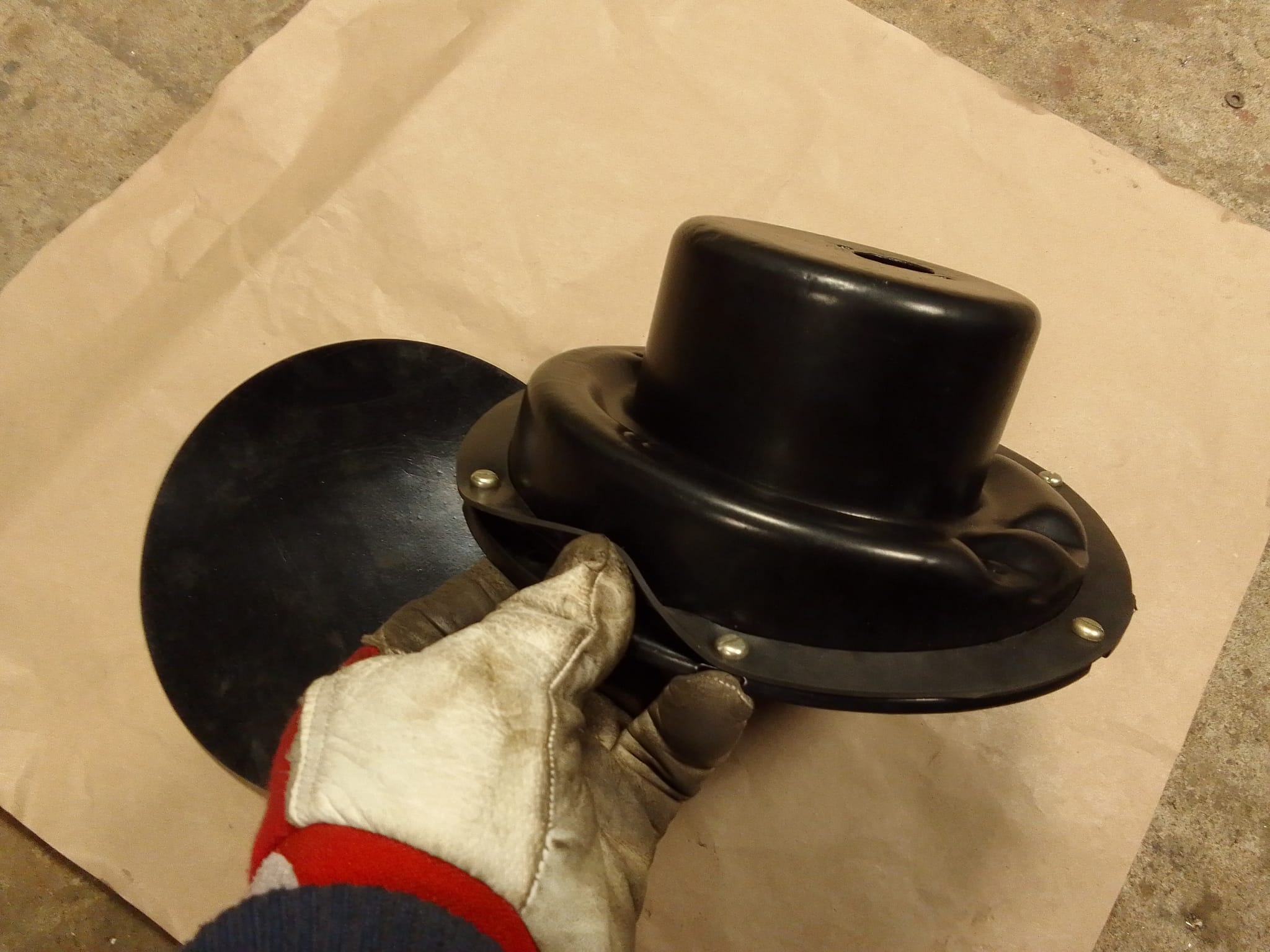

Lähme edasi klapptoolide juurde. Kuigi neid vähe kasutatakse on aeg ikkagi oma töö teinud ja vajasid põhjalikku uuendamist.
Järgneb....

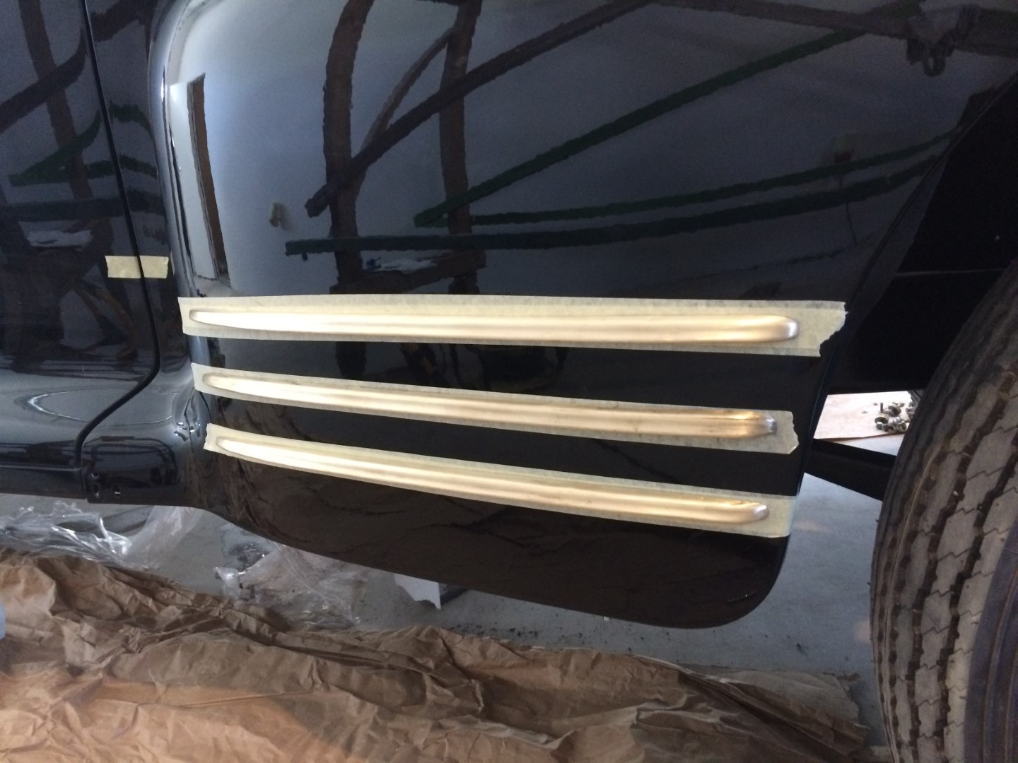

RE: Stalini lemmik - Formika - 19-05-2023

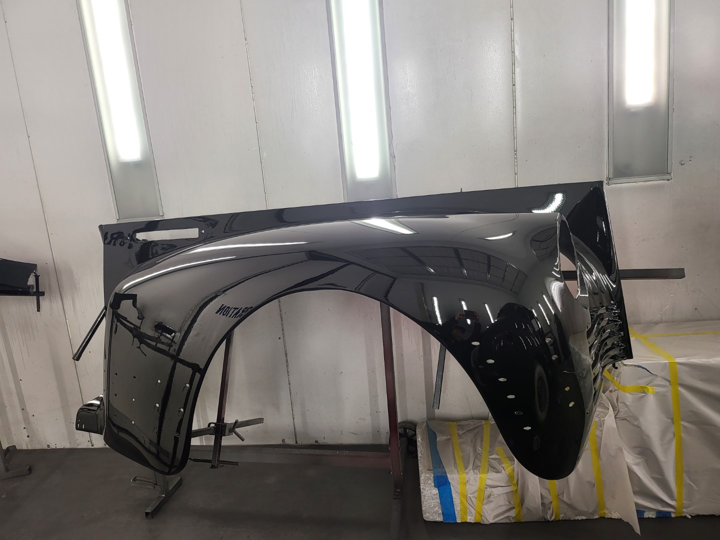

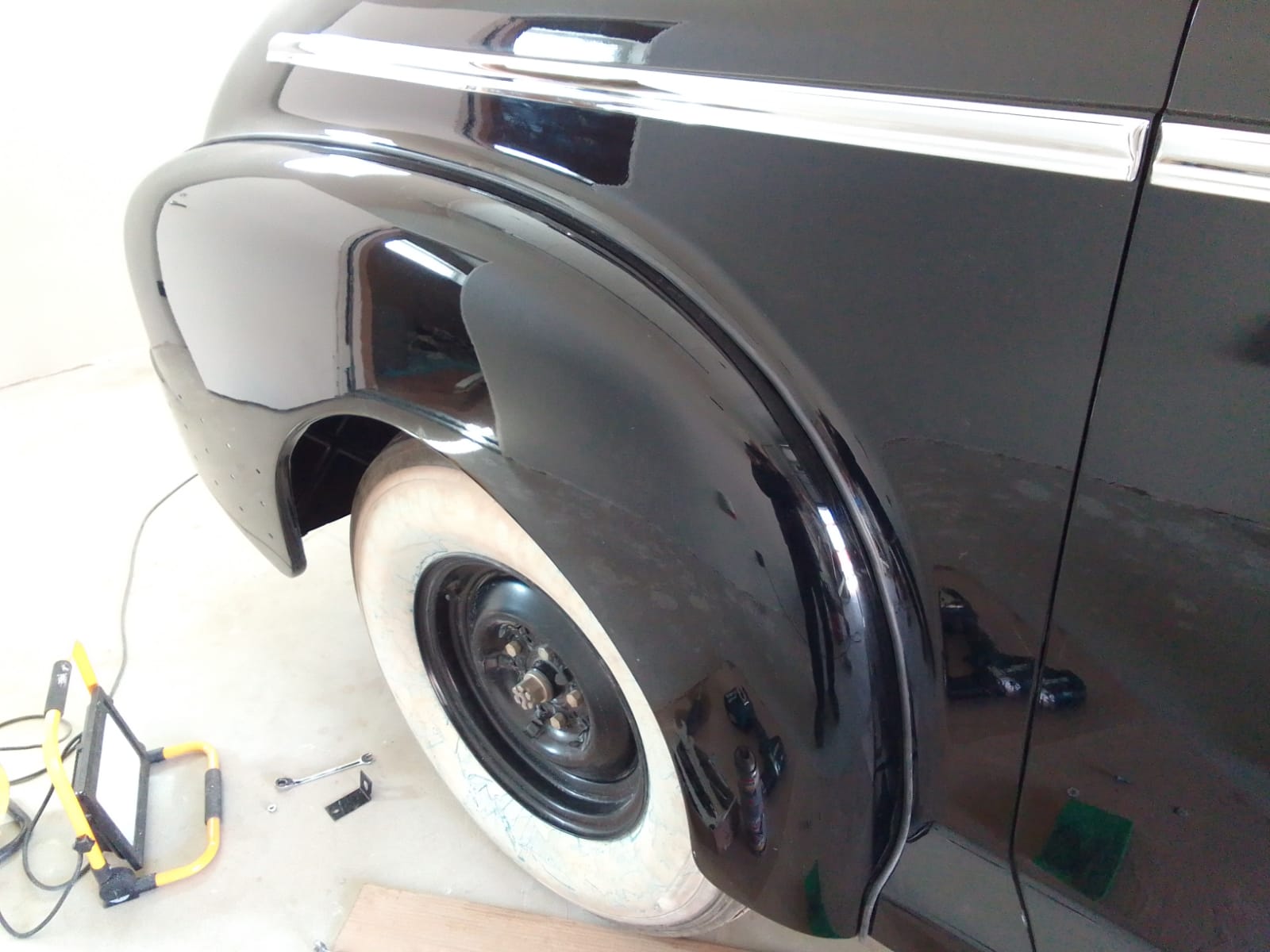

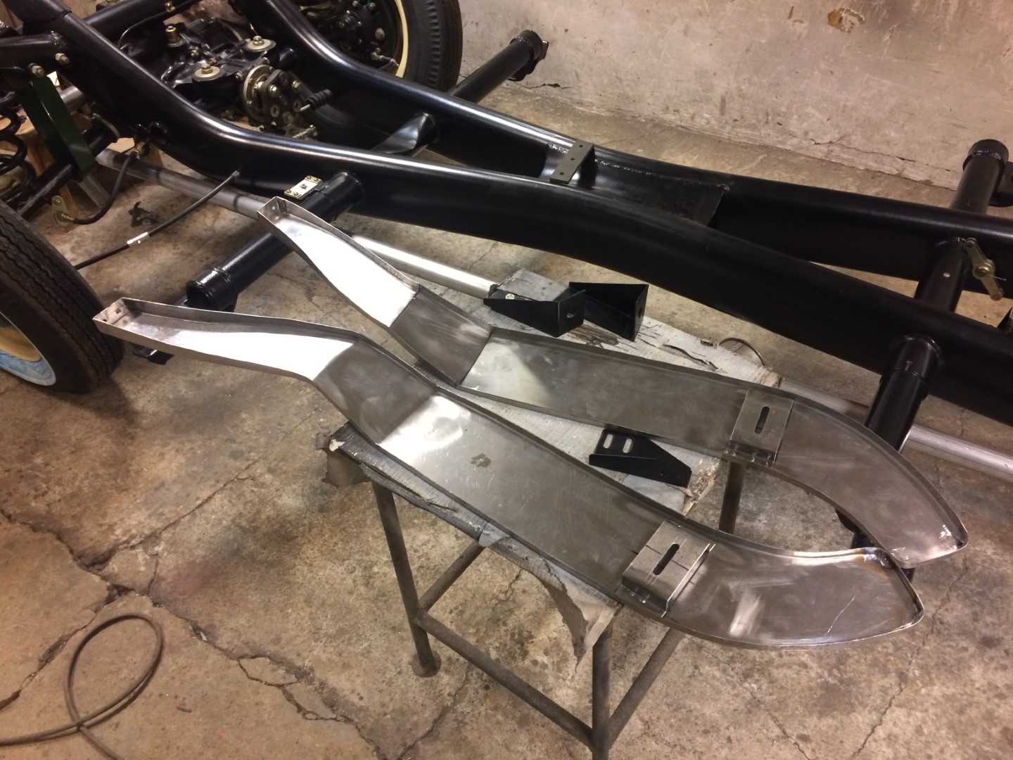

Tagaporitiivad said lõplikult paika.

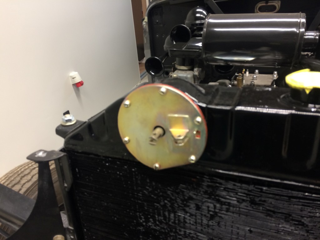

Panen veel mõne pildi ZIS-st. Puudu on igasugu pisividinaid ja nende otsimise peale kulub meeletu aeg ja saada ZIS-le midagi, see on täielik loterii. Siin ei julge isegi enam lubada, kuna see auto valmis saab.

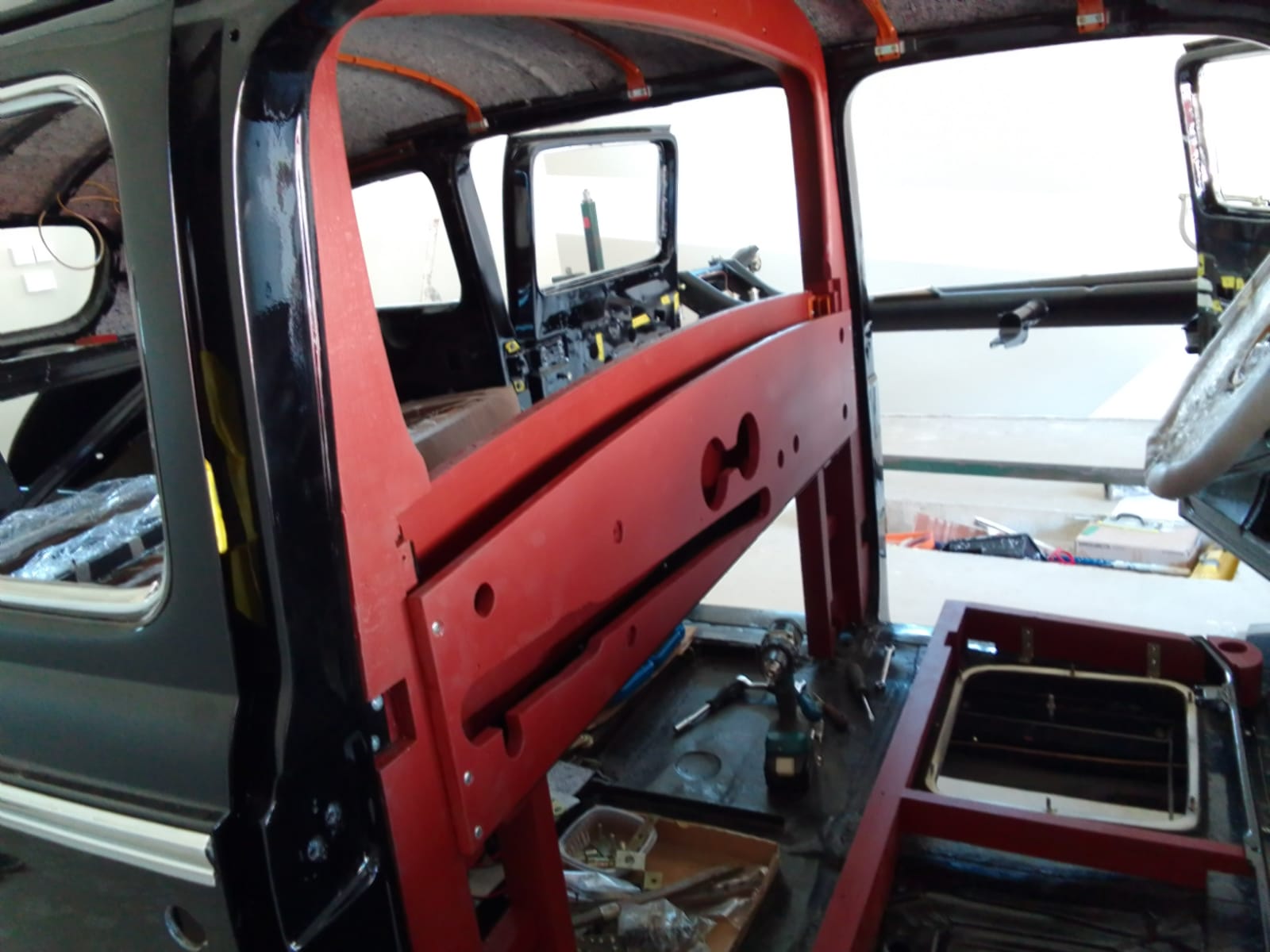

RE: Stalini lemmik - Formika - 17-06-2023

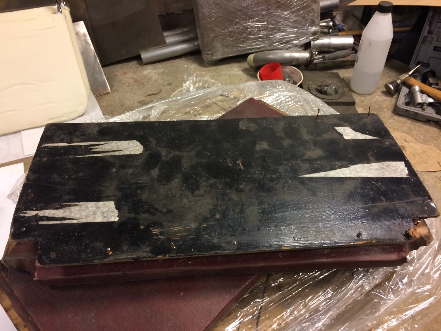

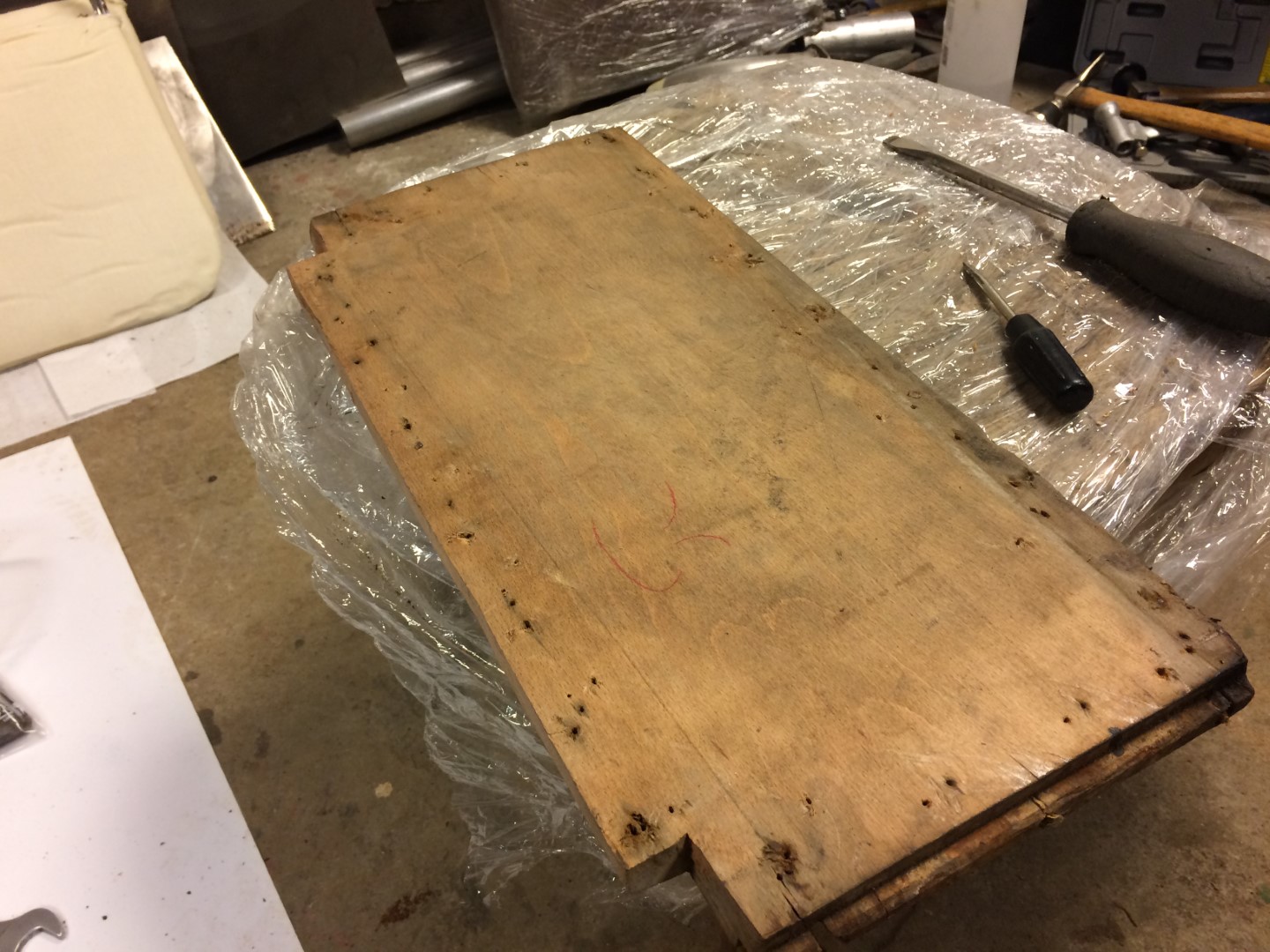

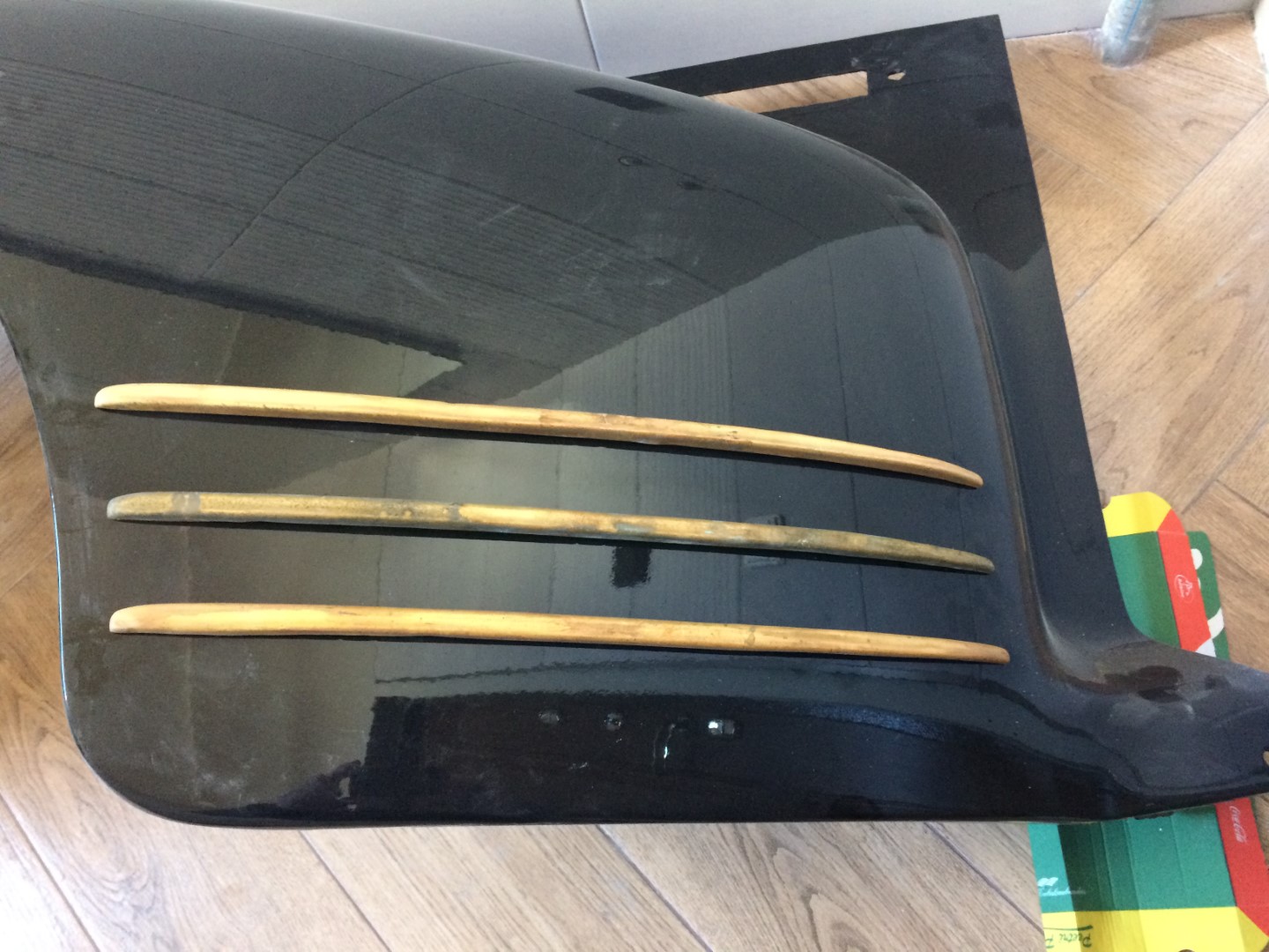

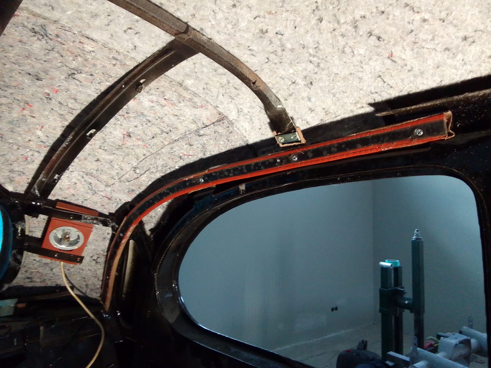

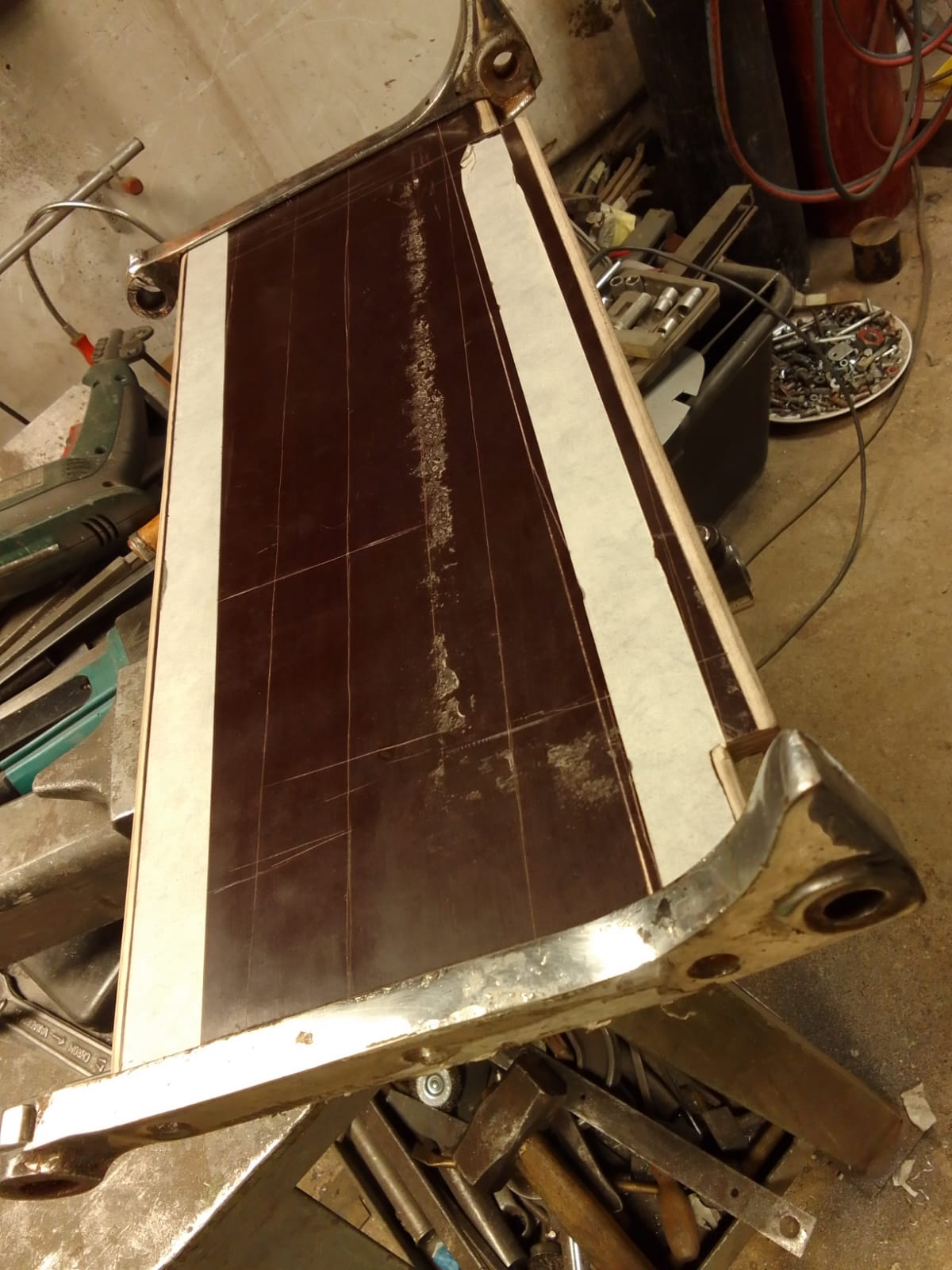

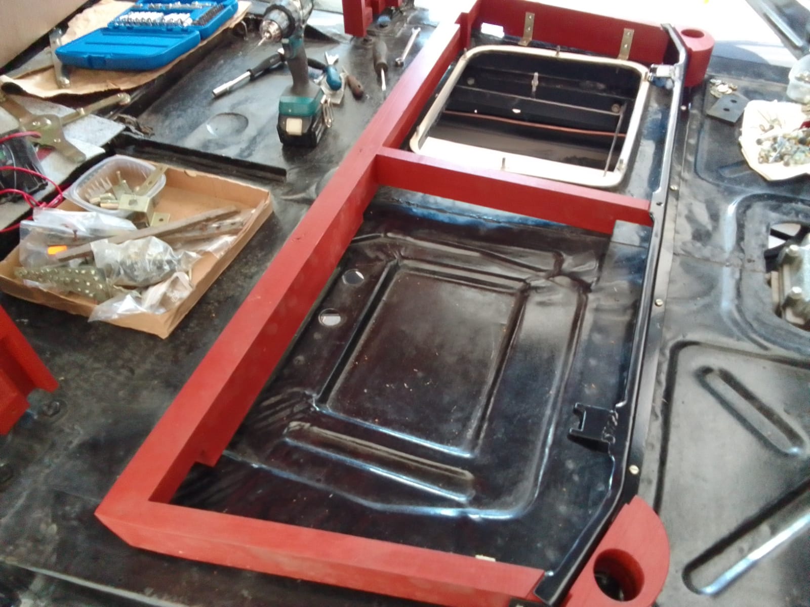

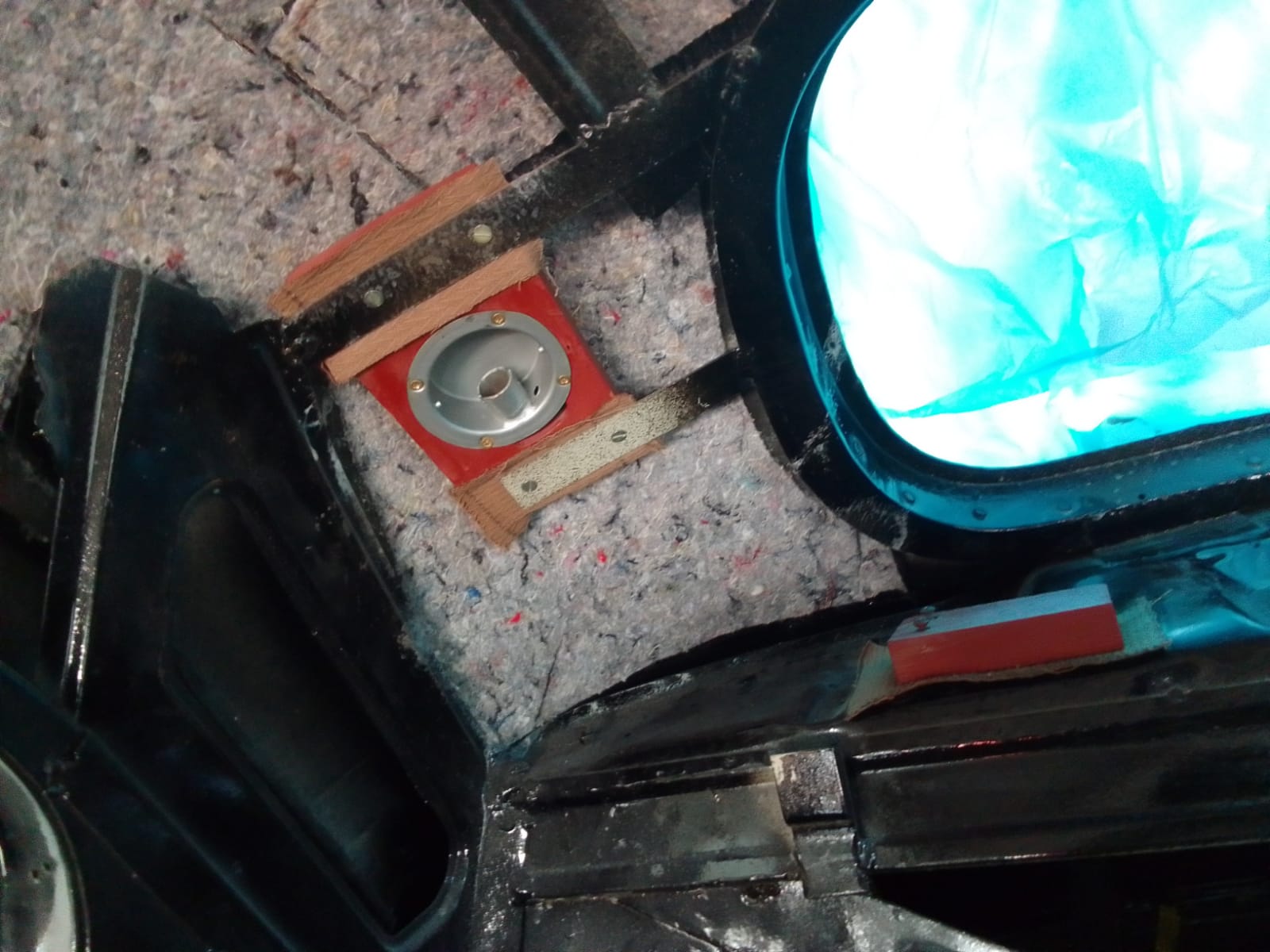

Kui ZIS 101 kere on täielikult ehitatud puitkarkassile, siis ZIS 110-ne juures on puitu juba palju vähem aga siiski. Puidust on istmete raamid, esiistmete alune raam ja vahesein. Soliidne iga 70+ aastat on puidu suures osas hävitanud ja seetõttu tuli ette võtta tisleritööd.

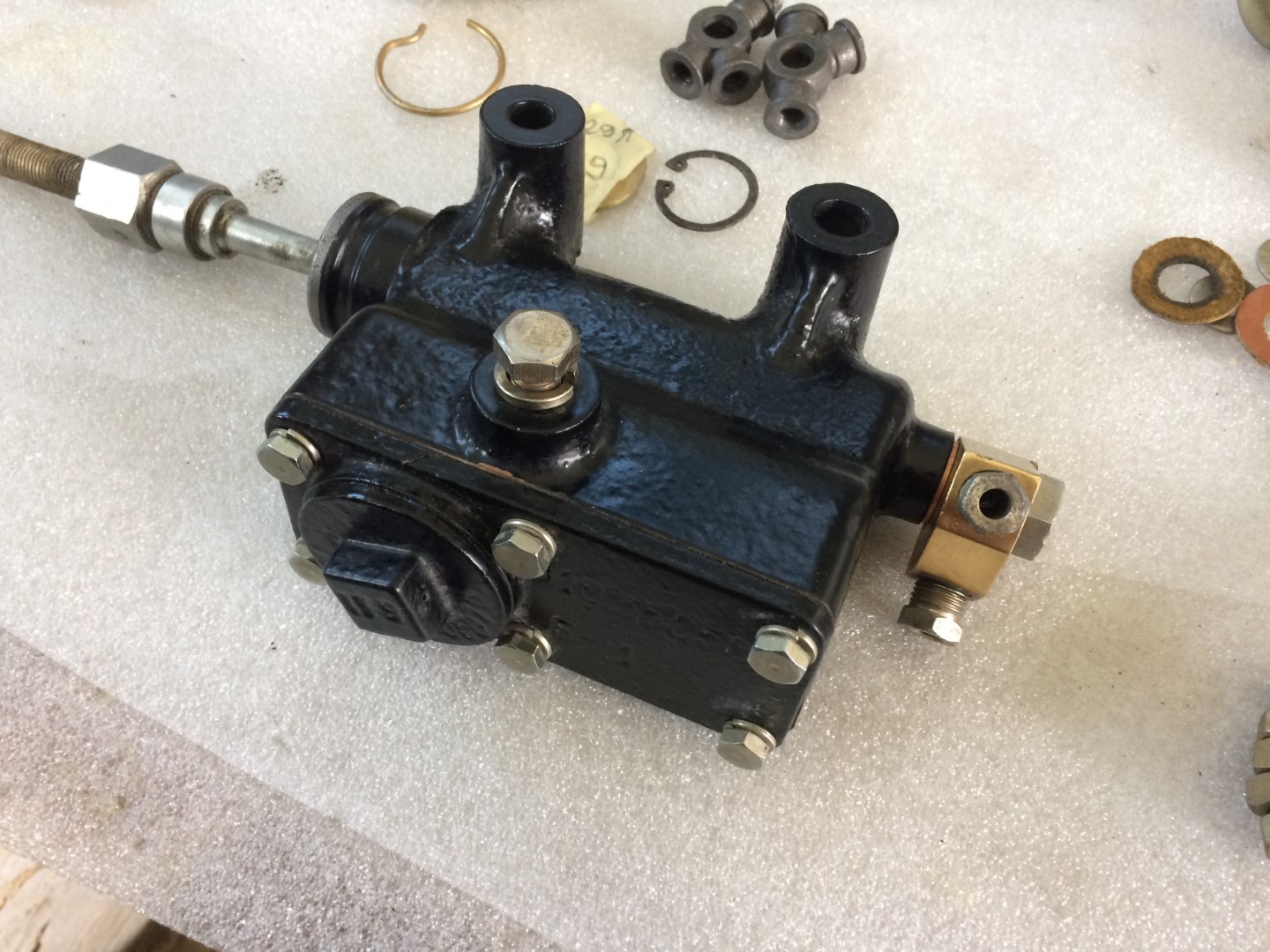

RE: Stalini lemmik - Formika - 06-07-2023

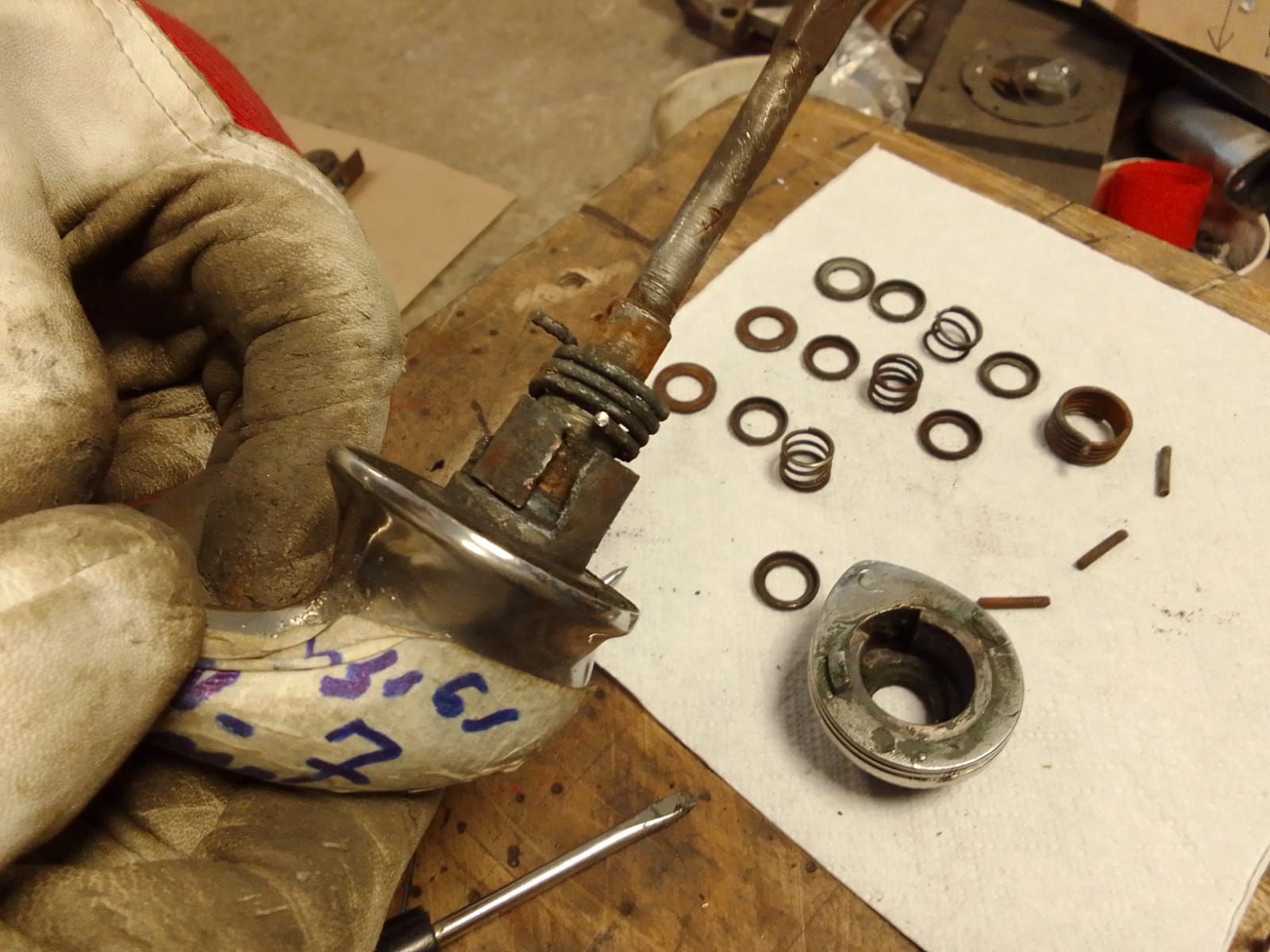

Piduri peasilinder sai ka põhjalikult käsile võetud. Loodan, et jääb pidama ja töötab ka.

RE: Stalini lemmik - DevilDeVille - 14-09-2023

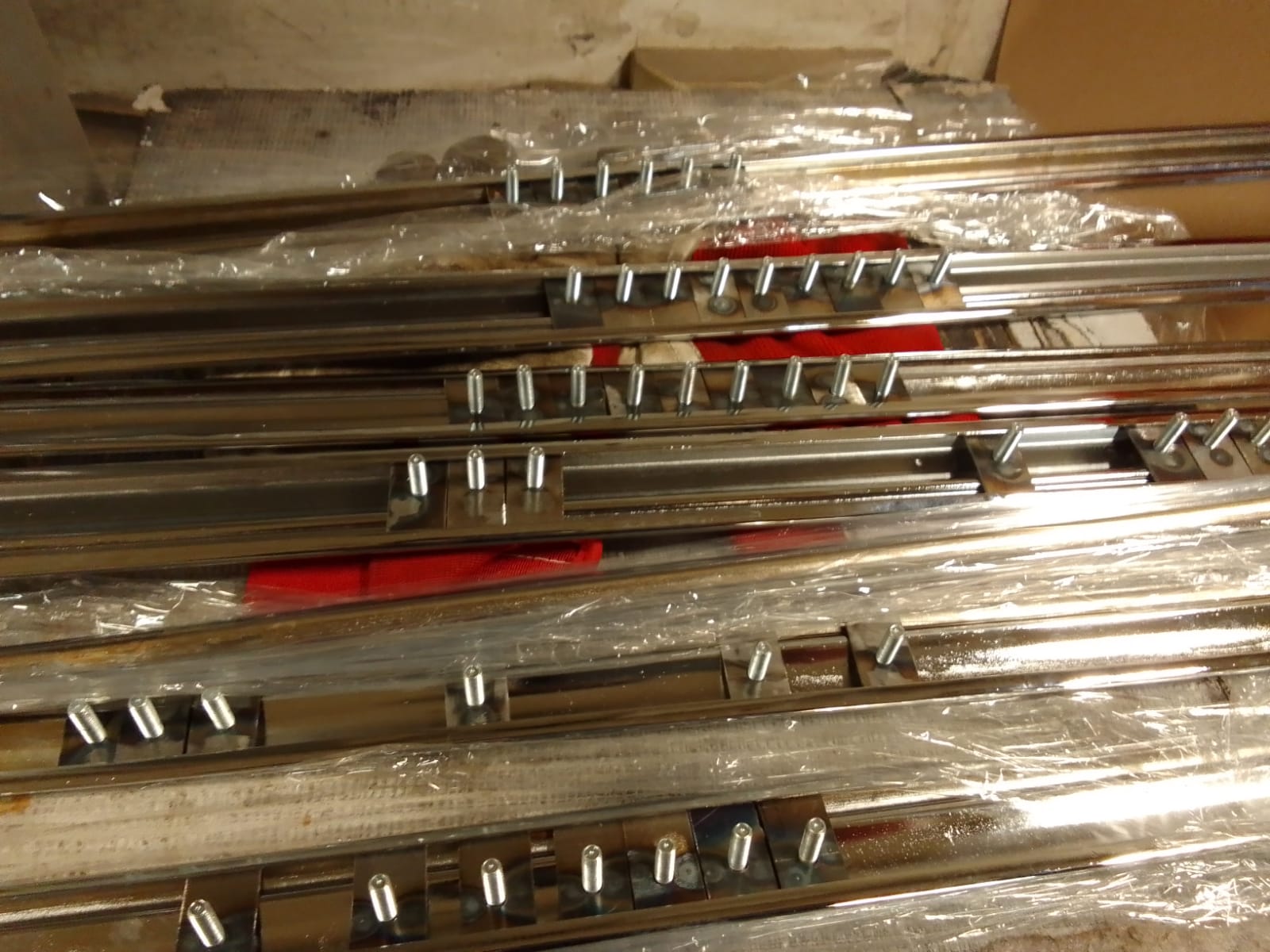

Mis materjali naelutusribade tarbeks on kasutatud?

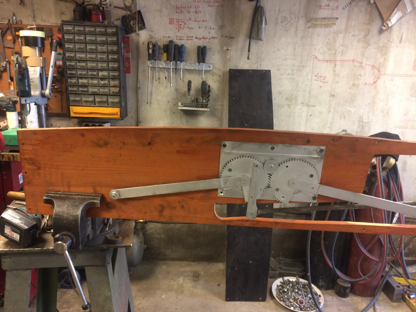

Et ZIS saaks ikka täielikult originaalne on vaja lahendada hunnik probleeme. Näiteks usteklaasi tõstmised-langetamised. ZIS-l on see süsteem hüdrauliline.
Minu jaoks täiesti tundmatu maa. Polegi näinud autot, kellel see süsteem säilinud oleks. Kunagi, kui süsteemi käima saan siis teen sellest tutvustava postituse.
Igatahes läbi raskuste on nüüd komponendid olemas. Täna panen pildid lülititest, mis muudavad õlipumba polaarsust, ehk lülitamisel hakkab siis klaas vastavalt üles või alla liikuma.

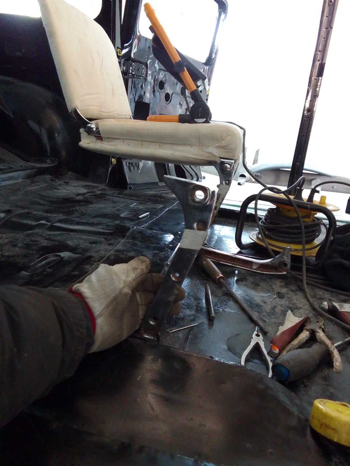

RE: Stalini lemmik - Formika - 22-06-2025
ZIS 110 kajastamine küllalt tagaplaanile jäänud. Tegelikult käib juba pikemat aega istmete ja polstri tegemine. Millegi pärast on minu autol originaalis esiistmed tehtud nahast ja tagumised siis sametist või velvetist. Sama asja on kasutatud ka hilisematel ZIL mudelitel. Minu ZIL 115 on originaal istmed ja ka esiistmed nahast. Huvitav, kas see oli erand või reegel ZIS-de puhul. Puudu on veel ukse tihendid ja ukse klaaside sooned. USA-s on need olemas, identsed Packardiga, tuleb ära tellida, kuidas nad siia saab on iseasi. Sugulased tulevad Augustis tütre pulma, vast toovad ära.
RE: Stalini lemmik - DevilDeVille - 22-06-2025
Sohvri istmed nahast veel aegadest, kui pidid ilma katuseta hakkama saama. Lisaks veel õlikannud-värgid ja istme määrdumine.
