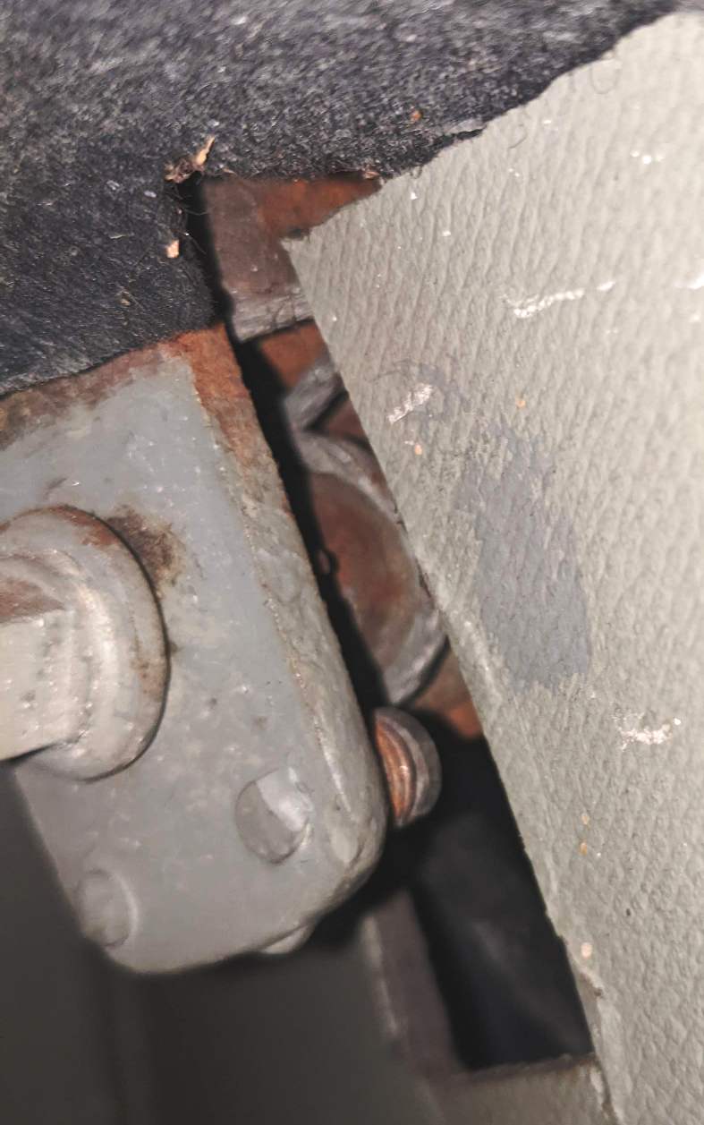

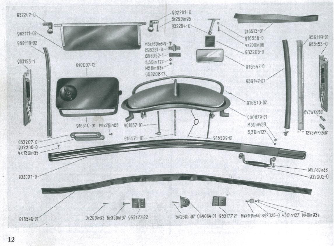

Selline väike ja esmapilgul tühine detail nagu päikesesirm.
Omaaegseid fotosid sobiva nurga alt ei ole õnnestunud leida, kuid servapidi midagi ikka paistab ka nendelt fotodelt, mis ka siin teemas avaldamist leidnud. Wandereri kerekataloogist leidus sõsarmudeli W23 kataloogipilt. Kered on põhiosas ju samasugused.
Alustada tuli nullist. Õnneks on Riia Mootorimuuseumi autol see originaalina säilinud ning nii sai üheskoos Läti Wandereri taastajatega jagatud tööd ära, keegi tegi kronsteinid, keegi raami, keegi klaasi. Ja nii nad kokku saidki.
Siin siis Läti näidis.
Endale meenutuseks, et ainsa originaalvärvis ning remonti mittesaanud Audi 920 sirmi kinnitused on sedapidi. Mina võta nüüd kinni, mis pidi õige on.
Saksa autotööstus läks 1930ndate teises pooles järk-järgult üle messingult alumiiniumile. Näiteks DKW autodel hakati iluliistudel ja aknaraamidel alumiiniumi alates 1936. aastast. Audi 920 kasutas 1939. aasta alguses iluliistu materjalina messingit, kuid toodangu lõpus 1940. aasta alguses olid iluliistud juba alumiiniumst. Läti harrastajad olid veendunud, et vähemalt klaasiraam peaks neil olema kroomitud tuginedes ühele teisele säilinud näidisele. Nii juhtuski, et Wandereride jaoks sai klaasiraamid tehtud ühest materjalist ning Audi jaoks teisest.
Ja lõpuks siis valminud koopia.

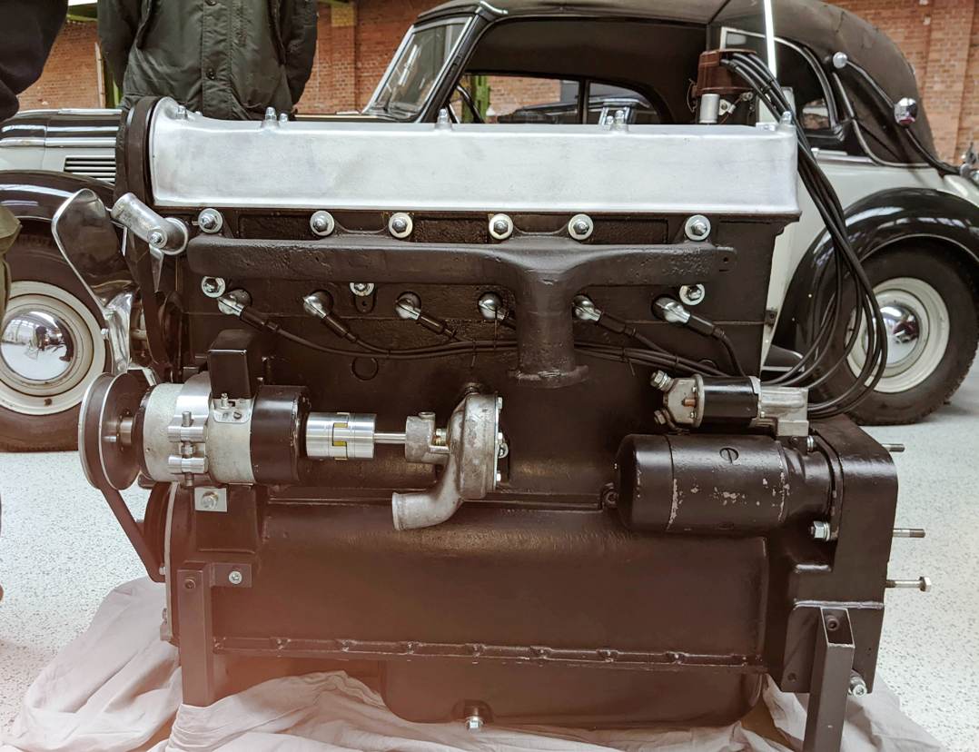

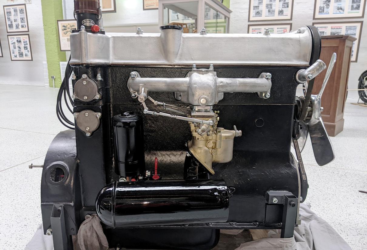

Audi 920 mootori sees on õlipump, mis ei ole tõenäoliselt tehtud üksnes selle mootori jaoks. Kui kellelgi tuleb tuttav ette mõnest muust mootorist selline detailide kogum, siis võib lahkesti teada anda.

Läheneme mootori südamele.
Veepumbad on üldjuhul kulunud ja/või korrosioonist puretud. Seetõttu on neist hakatud koopiaid tegema. Sellest toorikust saab originaali abil loodetavasti pumba kokku.

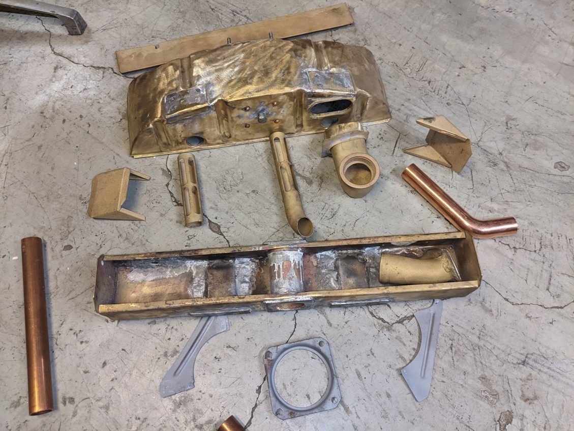

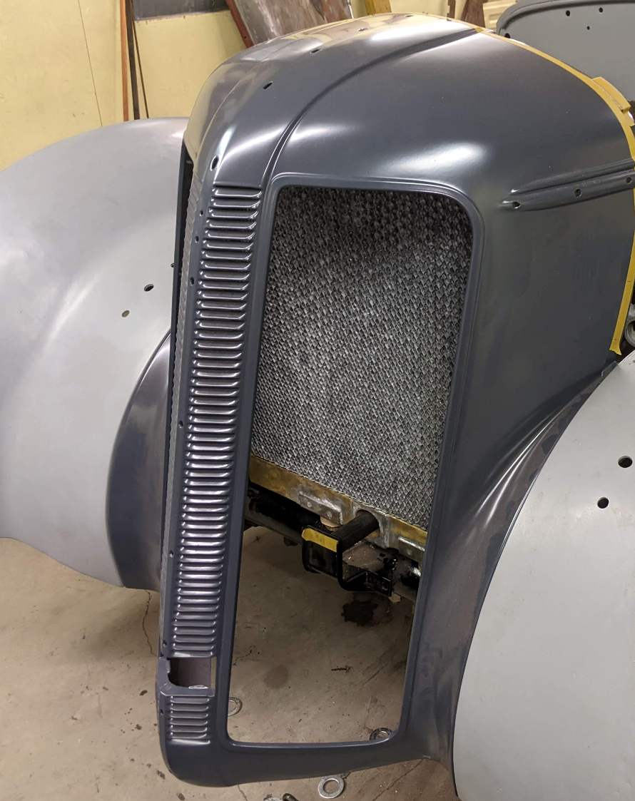

Radiaator koosneb mitmekümnest detailist, mis kõik on aja jooksul saanud erinevaid kahjustusi. Kõik külge joodetud või needitud tükid olid lahti tulnud ning paagid olid pragusid täis.
Radiaatori alla on needitud ujuvad kinnitusmutrid, mis aja jooksul läinud rooste ning lõpuks kinni keevitatud. Tuli teha uued detailid.
Nüüd hakkab juba looma ja saab varsti tükid üheks tervikuks kokku panna.

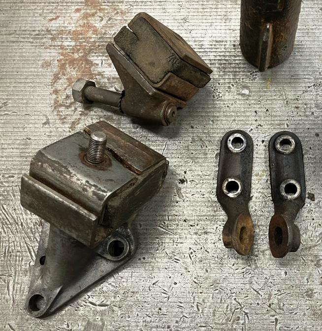

Sammuke mootori südamele lähemale.
Mootori kinnituskäppade näidised on pärit Riia Mootorimuuseumist, koopiad valmistatud PereTecis
Sellised detailid saabusid Lätist, tegelikult ei ole ükski detail enam taaskasutatav.
Tagumised käpad on õnneks paar, kuid esimesed peegelpildis.
Mootoripadjad - näidised Riia Mootorimuuseumist, metallitöö PereTecis. Nüüd tuleb täita kummiga ja üleliigne metall eemaldada. Originaalmootoripatjadel kummid katki ja isegi metalliosa on ajaga purunenud.

Radiaator on põhimõtteliselt valmis, samuti ninaosal proovivärv peal. Mõned kinnituskõrvad vaja veel teha, kuid kõik on paika sobitatud ja surveproov ka tehtud.

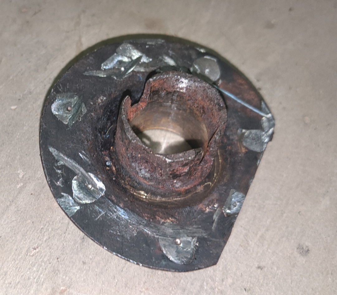

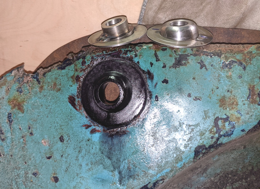

Jagan ühte pikemat teekonda. Tagaluugi käepidemete all on rosetid, mis tehases olid stantsitud ning punktkeevitusega kinnitatud tagaluugi külge. Kuna restaureerimisel tuleb ka pahtlit kasutada, siis on keeruline sama tehnoloogiat kasutada. Seetõttu sai väliselt sarnane lahendus saavutatud selliselt, et rosetid on nüüd kinnitatud poltidega.
Selline oli algmaterjal.
Ja veidi parem näidis.

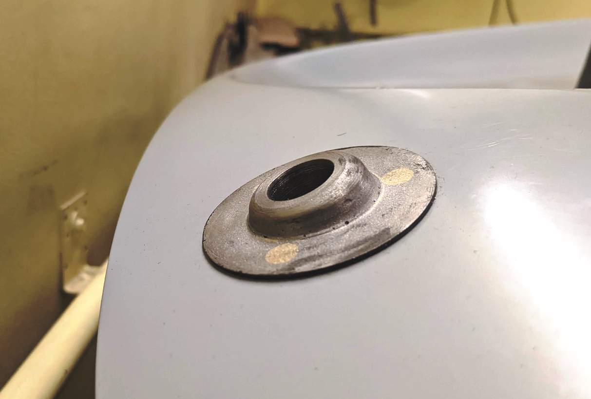

Stantsimise asemel sai juhtpuks treitud rosetile õige nurga all külge keevitatud. Nii on ka lukusti keelel tugevam toetuspind.
Ja lõpuks rosetid õige nurga all kapoti külge kinni.
Nüüd on vaja veidi veel viimistleda ning kui tagaluuk on lõppvärviks valmis, siis saab lõplikult kinni.
Ja selline on originaalvärvis säilinud auto küljes sama detail.

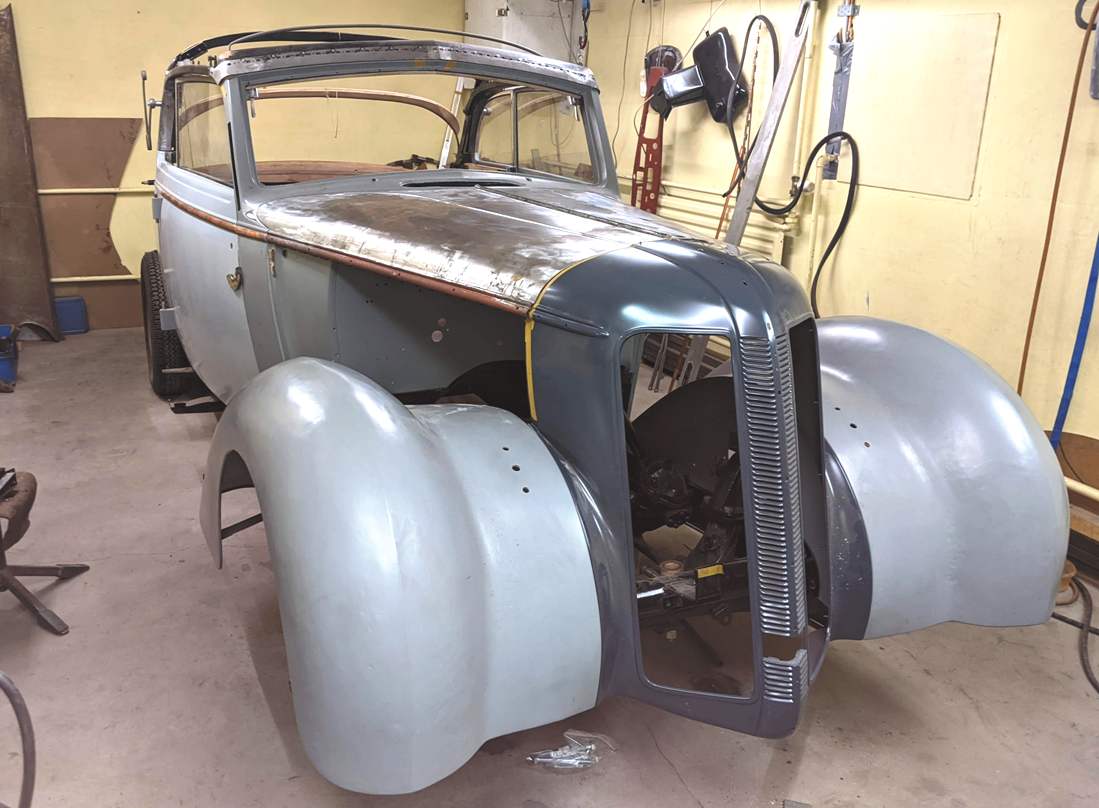

Kapoti pealmine pool on saanud oma kuju kätte.

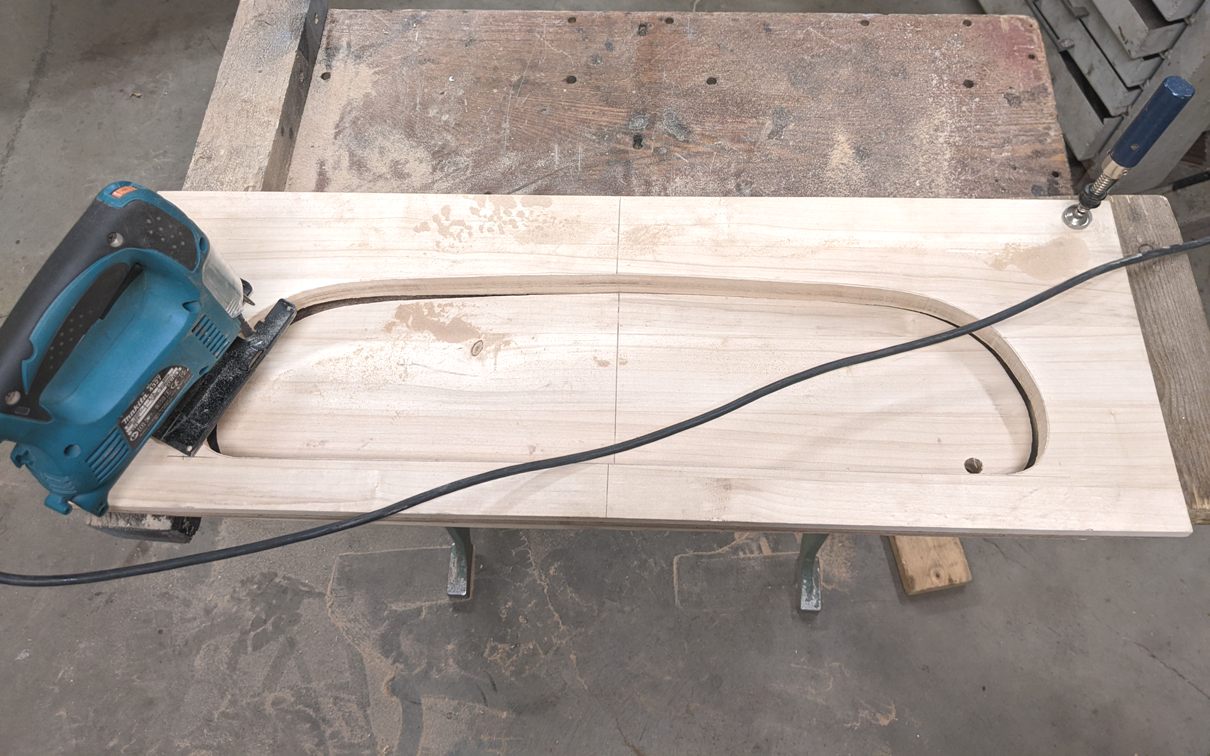

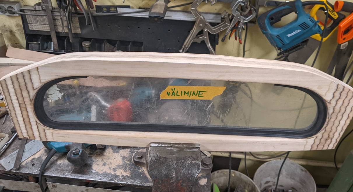

Tagaakna valmistamise protsess.

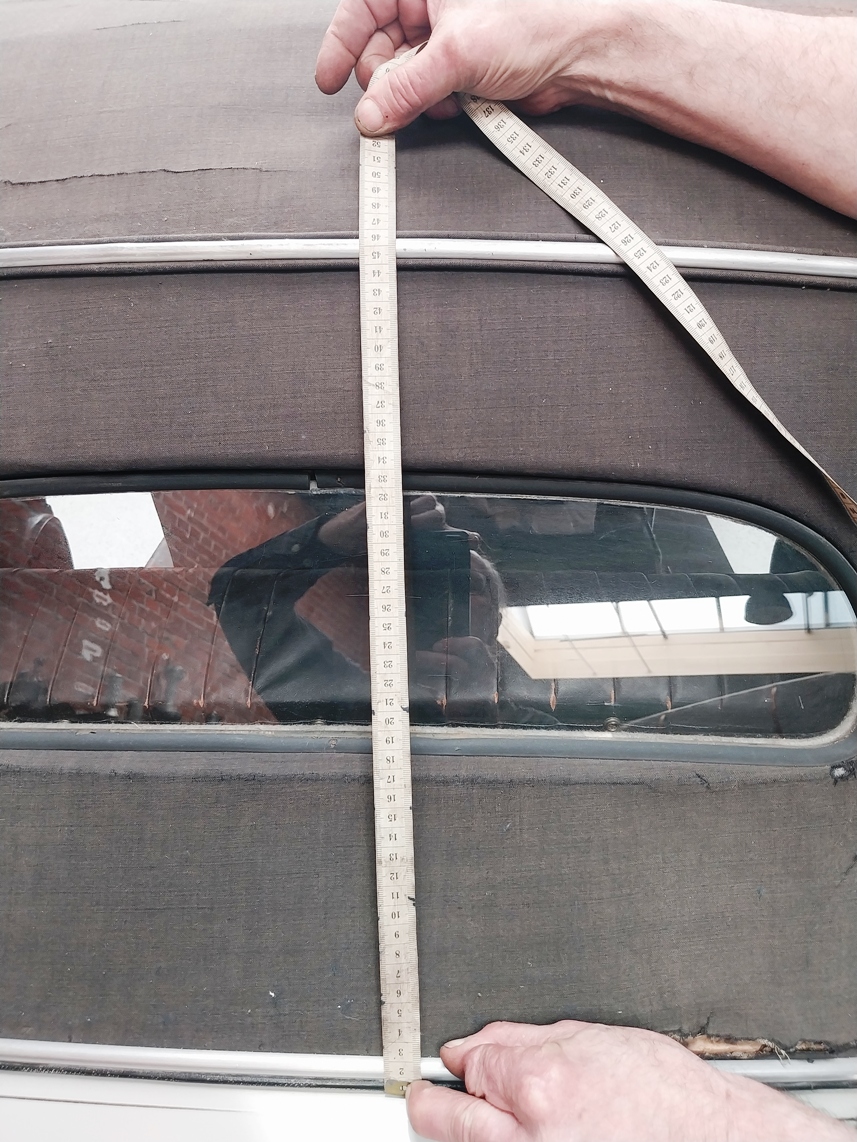

Üldjuhul on see detail hävinenud juba aastaid tagasi ning seetõttu üritatakse fotodelt võetud proportsioonide abil teha midagi sarnast. Kiusatus on sellised aknad teha ka suuremaks, et oleks parem vaade tahapoole. Vale kõrgusega või valel kõrgusel paiknev aken ei paki katust avades end õigesse kohta või ei ole võimalik peeglist tahapoole näha.
Taaskord oli abiks originaalsena säilinud auto, millelt sai nii akna mõõdud, shablooni kui paiknemise.
Klaas on loomulikult sirge, kuid katuse ümar kuju on ka aknaraamil. Seetõttu alustasime toorikule kaare tegemisest - raadius 3500 mm.
Järgmiseks aknaava. Enne tuli tehtud shabloon sümmeetriliseks teha.
Ääred kumeraks, kuna riiet ümber terava serva ei saa keerata.
Välismõõdud vajavad veel korrigeerimist, kuid seda saab teha siis, kui päris katuse tegemiseks läheb.
Tihendi valimiseks tuli Doepperi kataloogist tellida peotäis näidiseid, millest üks oli piisavalt sarnane originaaliga.
Klaasi toorik on pleksiklaasist ja vajab veel korrigeerimist

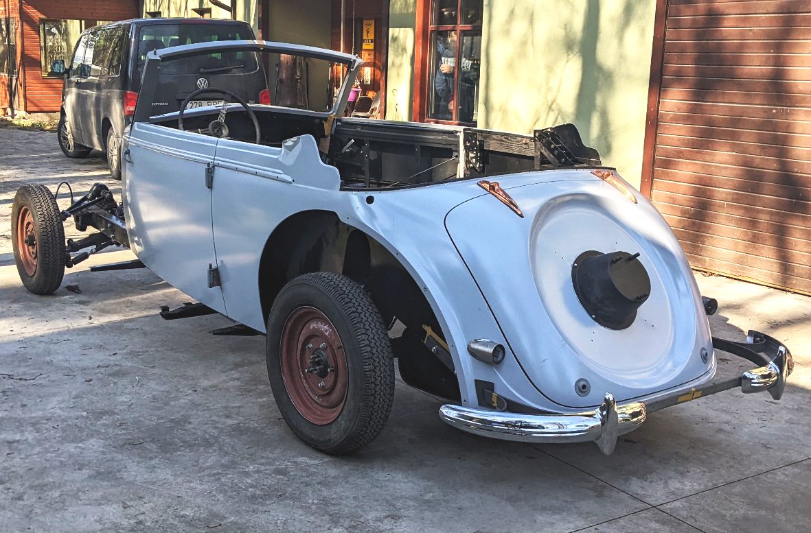

Tõime auto keldrist päikesevalguse kätte.
