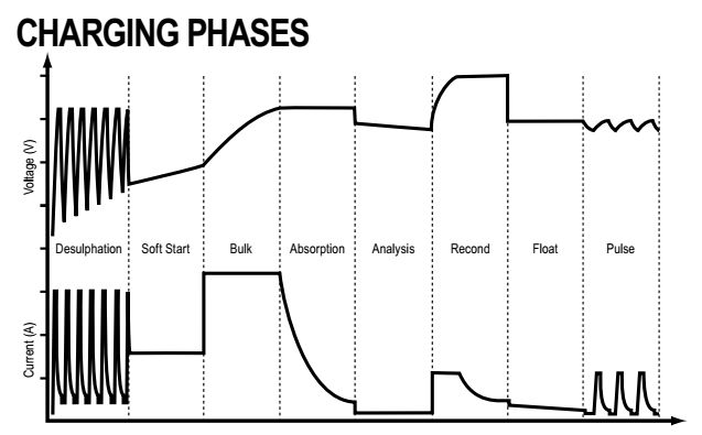

RE: Belarus traktorid. - v6sa - 19-03-2018
(19-03-2018, 18:37 PM)pen.skar Kirjutas:  Asi selles, et need targad laadijad annavad seni akusse voolu, kui pinge 13,... jõuab ja siis "full" ees. Aga vana hea BCA - 5 taolised laadivad vooluga. Kui hernesupi moodi muliseb -aitab.
Ei laadi püsiva voolutugevusega ühti. Lihtsalt ajab pinge üles ja sellest räme mulin. Mis omakorda tähendab seda, et keegi peab vahti pidama, muidu on varsti aku rikutud.
Teiste kohta ei tea, aga C-TEKi taasteprogramm töötab 15,7 V:
Pärineb siit:
https://smartercharger.com/wp-content/uploads/2010/11/Multi-US-7002_us.pdf
Ning suudab peetis aku päris tuliseks keeta.
