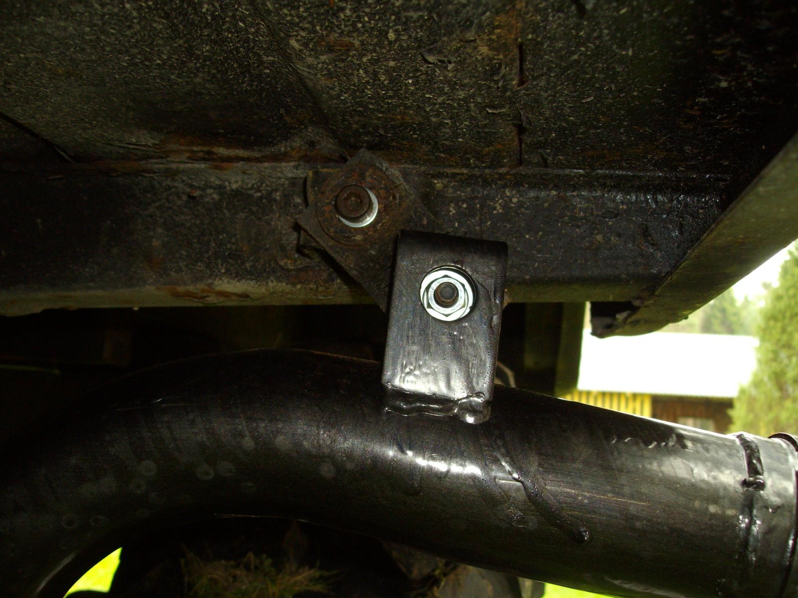

overspeed -  10-10-2013
Eks selle vene päritolu järelturu varuosadega on ikka sama värk mis alati. Ei läe mitte kohe naksti paika, tuleb natukse painutada, nipitada, reguleerida.
Värvisin sumbutiotsa, kuna too oli puhaspaljas metall. Loodan, et nii kuumaks ots ei läe, et kohe värvi maha pöletab.
Painutasin natukse paika, pasta liite vahele, regullisin elastkinnituse ja nii ta jääbki. Originaalil ei ulatunud ots kasti alt välja, kuid seda ma küll ringi tegema ei hakka:

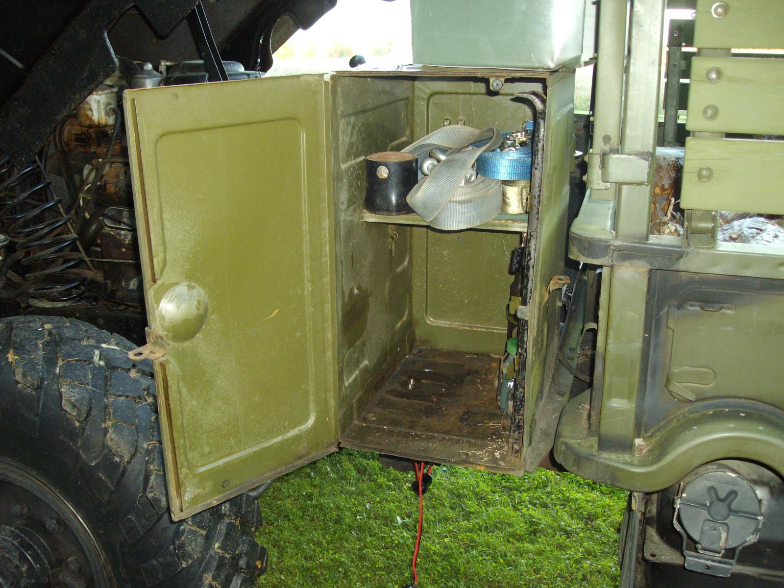

overspeed -  13-10-2013
Talv hakkab tulema, valmistan vaikselt laadimise süsteemi:
Kaitse jääb juhtmete pikkuse töttu akukasti alla, mis teha:
Pistiku jaoks proovisin leida optimaalseimat kohta. Kuna praktika puudub sellel alal, siis pidin vaid teoreetilise mötlemisega piirduma. Läeb siis tööriistakasti alla, okste eest varjatult kabiinipoole. Kahe roostevaba neediga valtsitud madalama koha külge:
Seibid ka roostevabast. Neediotsad ölikanistrit segama ei jää, kuna kansal on äär suht körge all:
Paikas:
Juhtme ülejääk jääb akukasti alla:
Eeldades, et nüüd enam rohkem akut näppima pikka aega ei pea, siis julgesin kasti kinni rihmaga tömmata:
Laadimine saab siis olema ülilihtne, pistik vaid taha ja valma (prooviks kasutasin suvalist Nokia laadijat pildil)

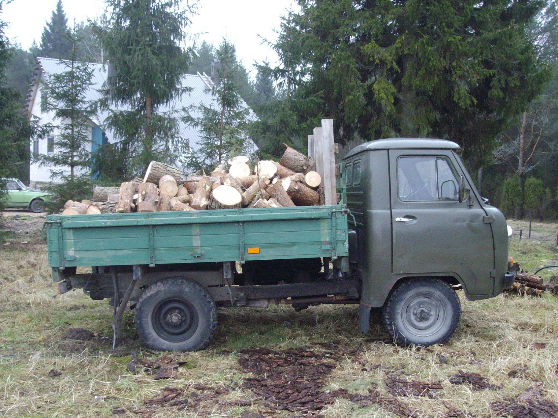

Kunagi ammu-ammu, kui veel paks lumi maas oli, plaanisin Uaz-ga puid majja viia ... aga:
UAZ veab küttepuid
Egas kedagit, tuli vints sooja panna:
Vintsiga masin soojeneb
Siin hea näide, miks vaid ühtepidi kalasaba-mustriga rehvid head vahest ei ole. Kuid hooga sai löpuks hakkama ja vintsisime UAZ-i välja:
Tagurdamas teevallini
Tagurdamas üle teevalli
