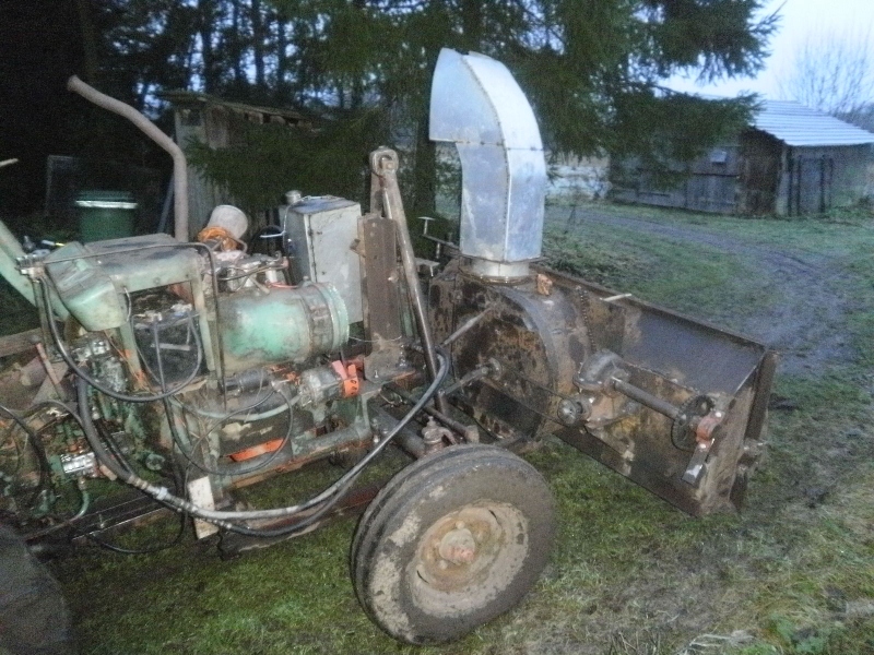

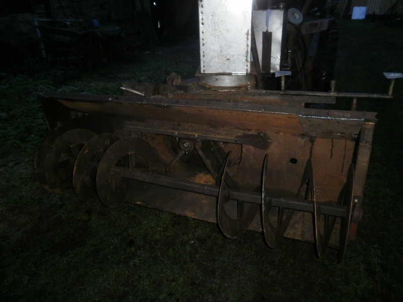

Puhuri ümberehitus hakkab lõpusirgele saama.
RE: Isetehtud lumepuhurid -
Basilio - 27-11-2012
Tegid siis samasuguse toru nagu minagi. Loodan et kinnitasid korralikult. Minu oma startis esimesel katsel koos lumega nagu rakett!
Hiljem kippus otsa juurest pakatama. Kuna mul traatkeevitus puudub, siis traageldasin toru kokku tõmbneetidega, mis ei ole kahjuks eriti tugevad.

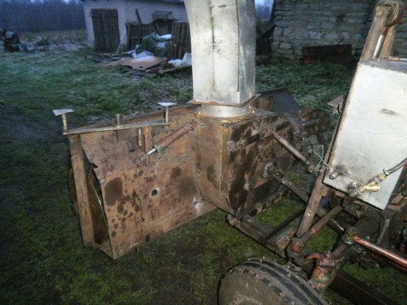

Paistab, et sinu toru on pööratav. Kas saad pööramissõlmest mõne pildi lähemalt teha? Ei saa pildilt essugi aru, kuidas see töötab. Mul endal pööramine ikka tegemata, põle aega olnud...

Viimasel pildil väike silinder,tolle kolvivarre tipus mahlapressi vänt,vända all torujupp ja sinna otsa kinnitub silinder mis hakkab toda vänta liigutama.Vändal pealpool otstes sarved,sarvede otsa trossi otsad kinni.Keskelt tross toru külge kinni.Silinder liigutab vänta ja sarvede otstes olevad trossid tõmbavadki toru.Hea lihtne teha,jutuubist sain idee.
Sama asi videos näha
http://www.youtube.com/watch?NR=1&v=1qJN2evFvns
