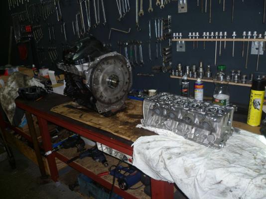

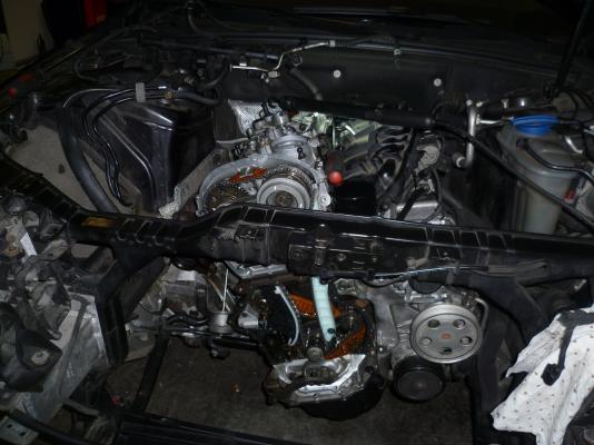

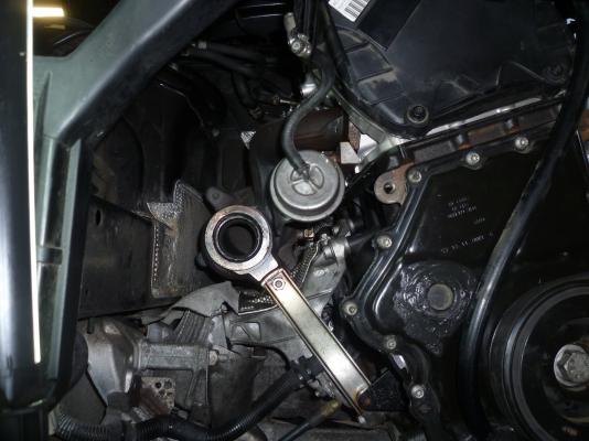

RE: Vihkan seda kapsasuppi, ehk kas tõesti teisiti ei oleks saanud? - impreza - 23-09-2017
1,8 TFSI sellesse asja on itlerid kogu oma söja kaotus viha paigutanud ...
Konkreetset autot ja omanukku tean ammu ja ka kogu selle masina probleeme..
Läbisöit 129tkm ,sellise ülisuure läbisöidu peale said otsa järgnevad asjad,
öli kulu 1,5lit 100km
Kolvi röngad olematuks muutunud vahe üle 2mm öliröngad nii öhukesed et
oleks peaaegu ilma kolbe välja vötmata kätte saand Sad
Turbo intercoolerist valasin pool liitrit ollust välja...
Köik kummi tihendid röngad kiviks muutunud,tavaliselt pole see Audi probleem
küll aga BMW klassika
Kett viimaseni välja venind,pinguti löpus
Veepumba ja mingid plastik flantsid vahetasid vahetasin juba paar aastat tagasi.
Öli tagasi jooksu klapp plokikaanes oli juba tehsest valesti kokku pressitud
omanik kurtis algusest peale et mootor külmalt käivitades koliseb mingi 10sek
Muidugi suures osas süüdi ka ABT kes sellest motost pigistas 211hp 160hp asemel
Kui keegi peaks vahetama hakkama starterit siis enne einestage hommikul korralikult Big Grin
Sama käib ka turbo ja muude paljude asjade kohta...
Kuid siiski ei saa ainult kiruda,üks asi on lahendatud geniaalselt hooratas jääb samuti
käigukasti külge nagu automaadil on vaja ainult kolm polti lahti keerata ja selleks
ruumi küllaga,üldiselt siiski fekaaaaaal :

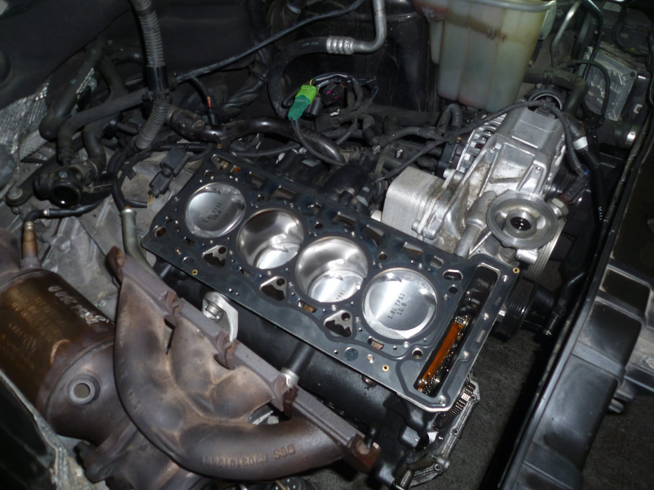

RE: Vihkan seda kapsasuppi, ehk kas tõesti teisiti ei oleks saanud? - Marko - 24-09-2017
Kättemaksu koostamise pildil hülsid läigivad vastikult ja ülal oleks nagu vanu rõnga seiskumise jälgi näha. Läks karestamata kokku?
Ega seal nende algandmete juures midagi kaotada pole aga siiski...
RE: Vihkan seda kapsasuppi, ehk kas tõesti teisiti ei oleks saanud? - impreza - 24-09-2017
(24-09-2017, 01:10 AM)Marko Kirjutas:  Kättemaksu koostamise pildil hülsid läigivad vastikult ja ülal oleks nagu vanu rõnga seiskumise jälgi näha. Läks karestamata kokku?
Tänaseks juba 700km kulgetud ölikulu pole,tähendab käib küll Big Grin
Pildi pealt läigib jah aga muidu midagi hullu polnud....
