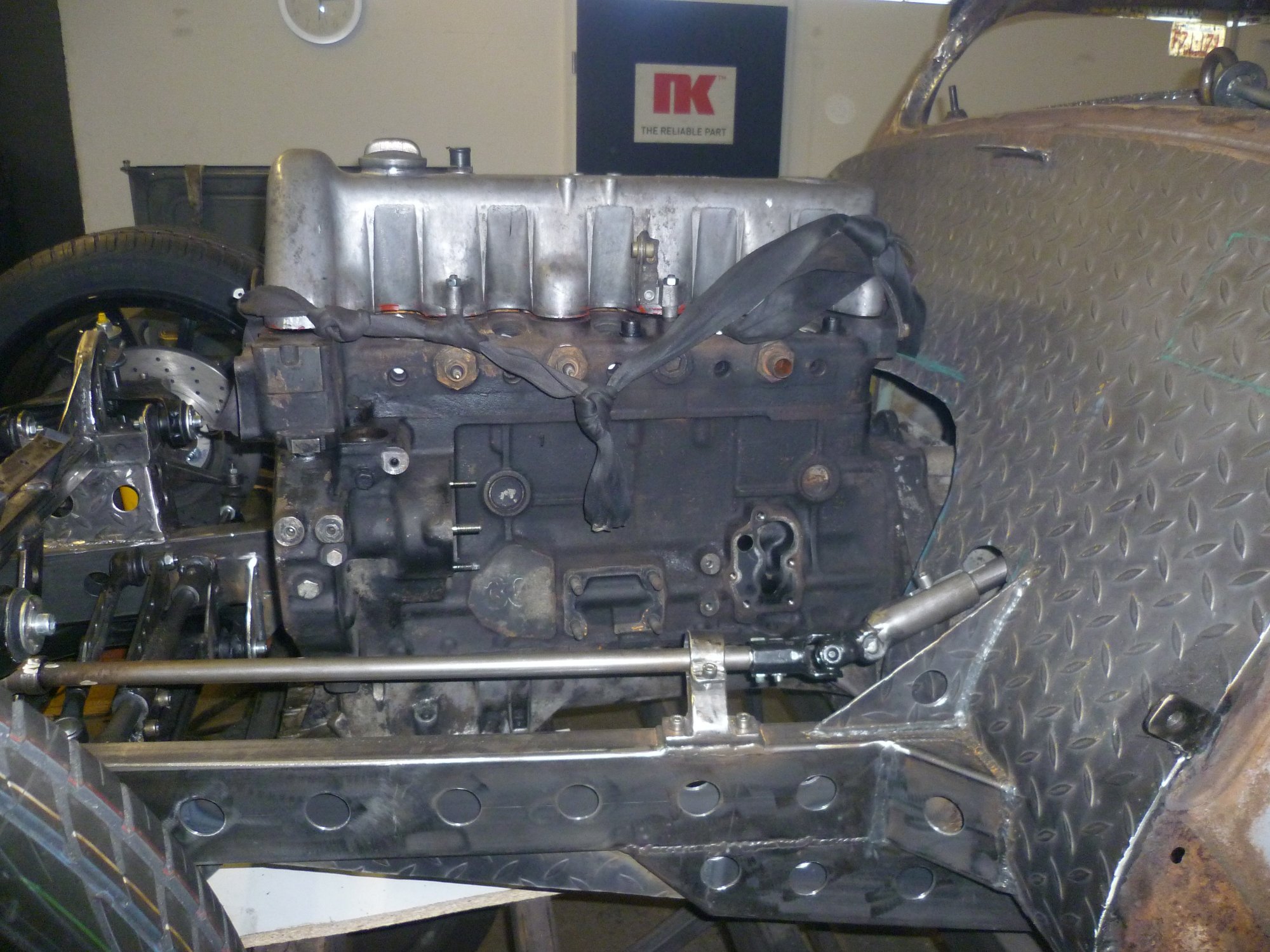

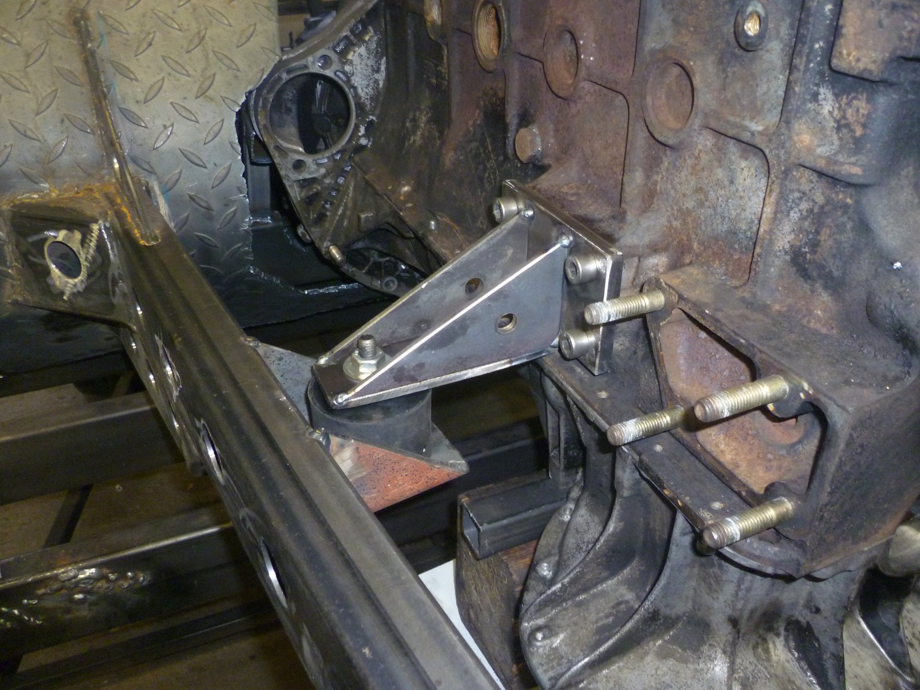

Moto läks vahele,sobis paremini kui ma arvata oskasin .....

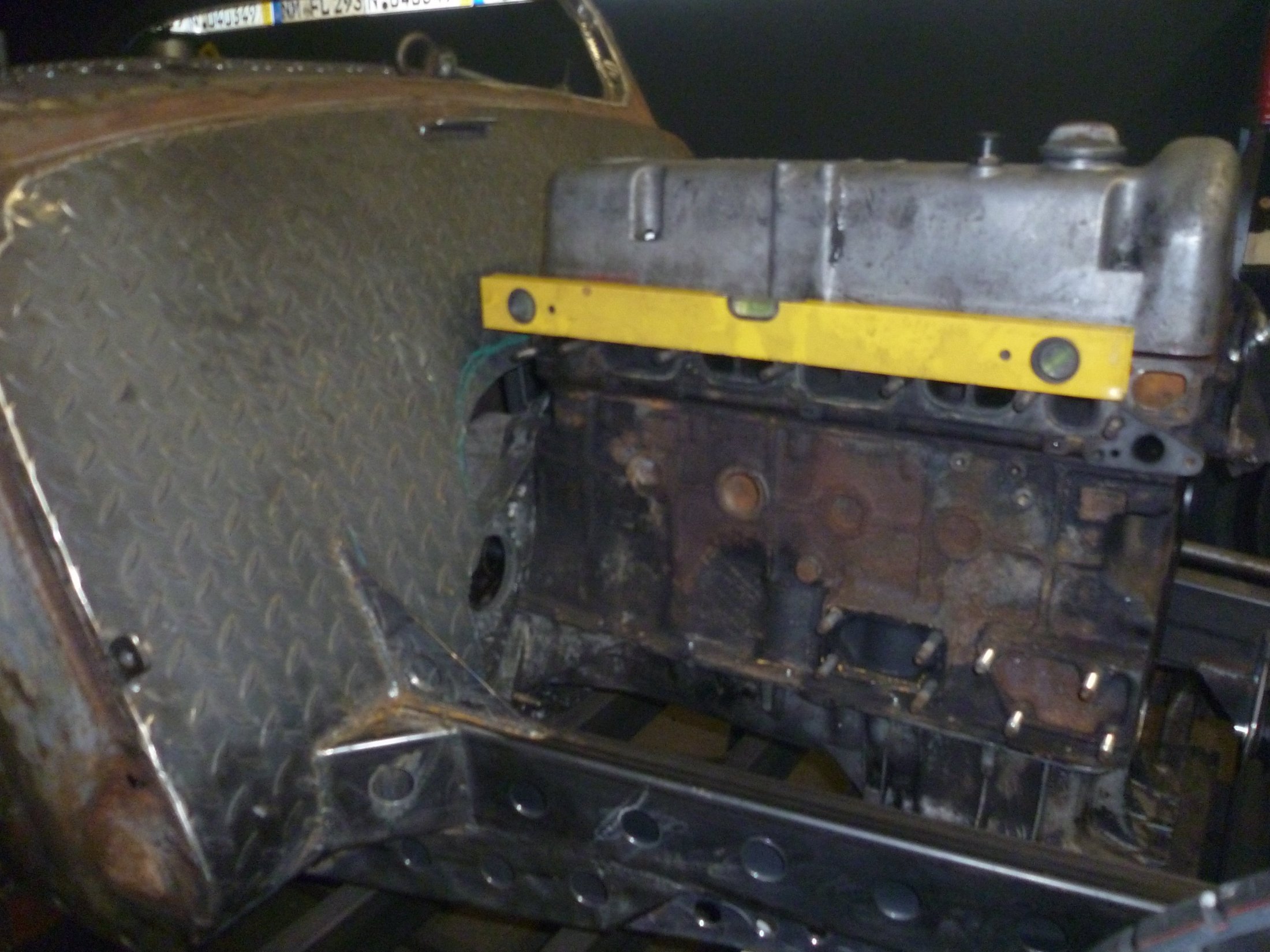

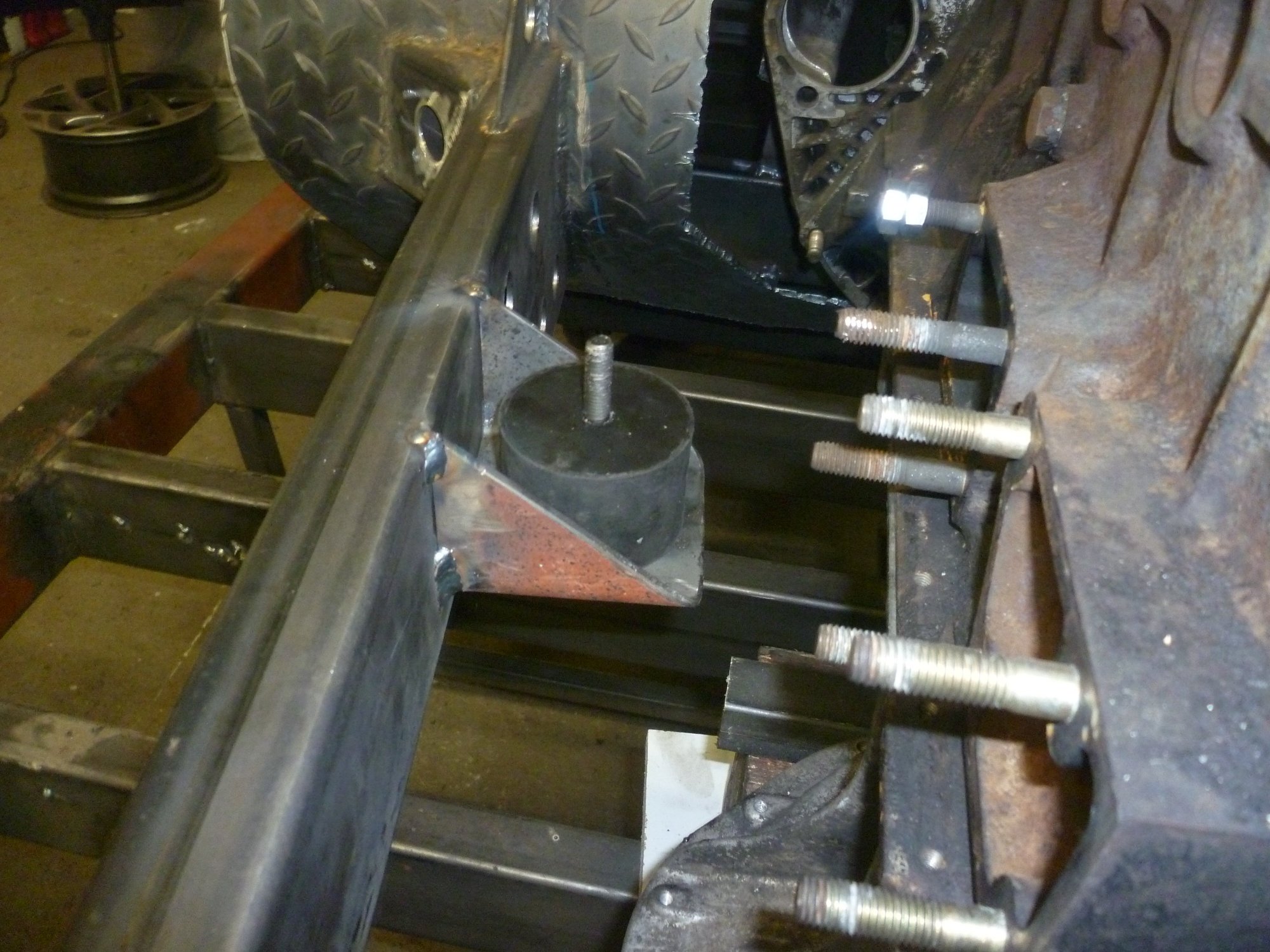

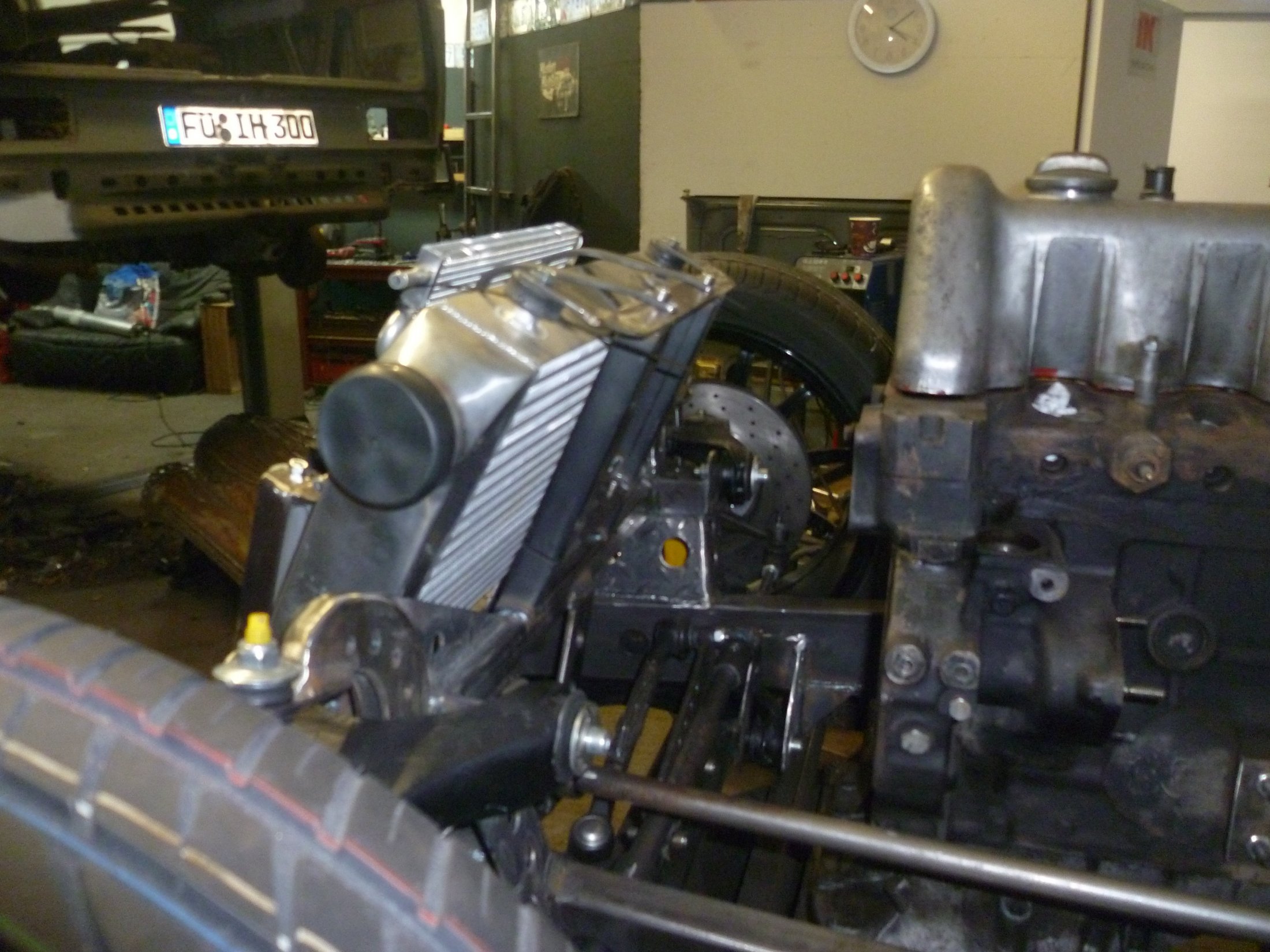

Tänane päev möödus moto kronsade aretusega ,tulemüüri sai kah
moditud.....

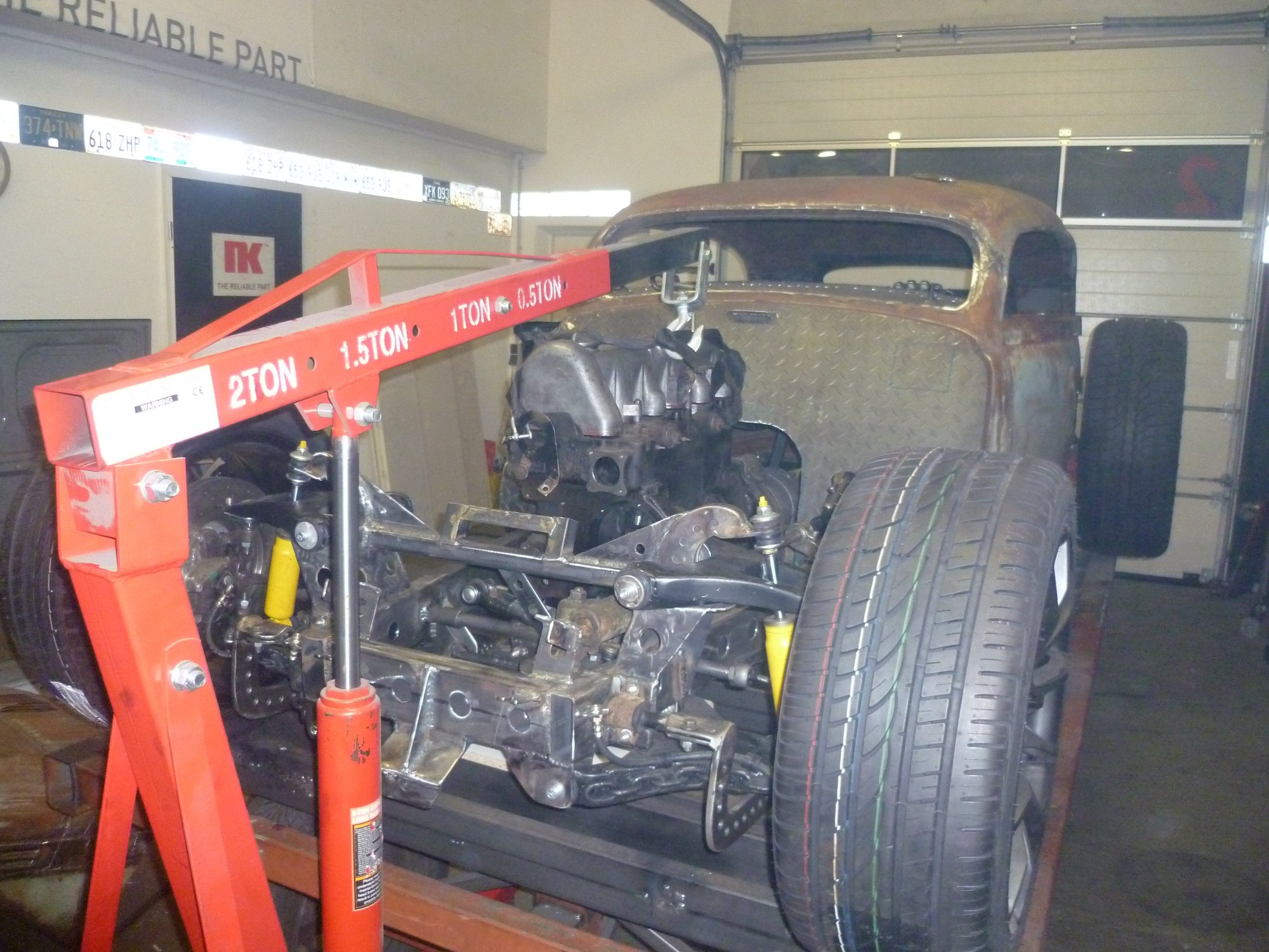

Väntvöll tuli täna kohale,kolletega tuleb veel otsustada kas teha nendest midagi
vöi uued päris nullist....
RE: M401 Diesel rat rod - DevilDeVille - 30-11-2017
Nu kui plaanis supertürbo ehitus, siis ikka nullist korrektse plenum-iga sisselase ja võrdsepikkusega torukolle türboni.

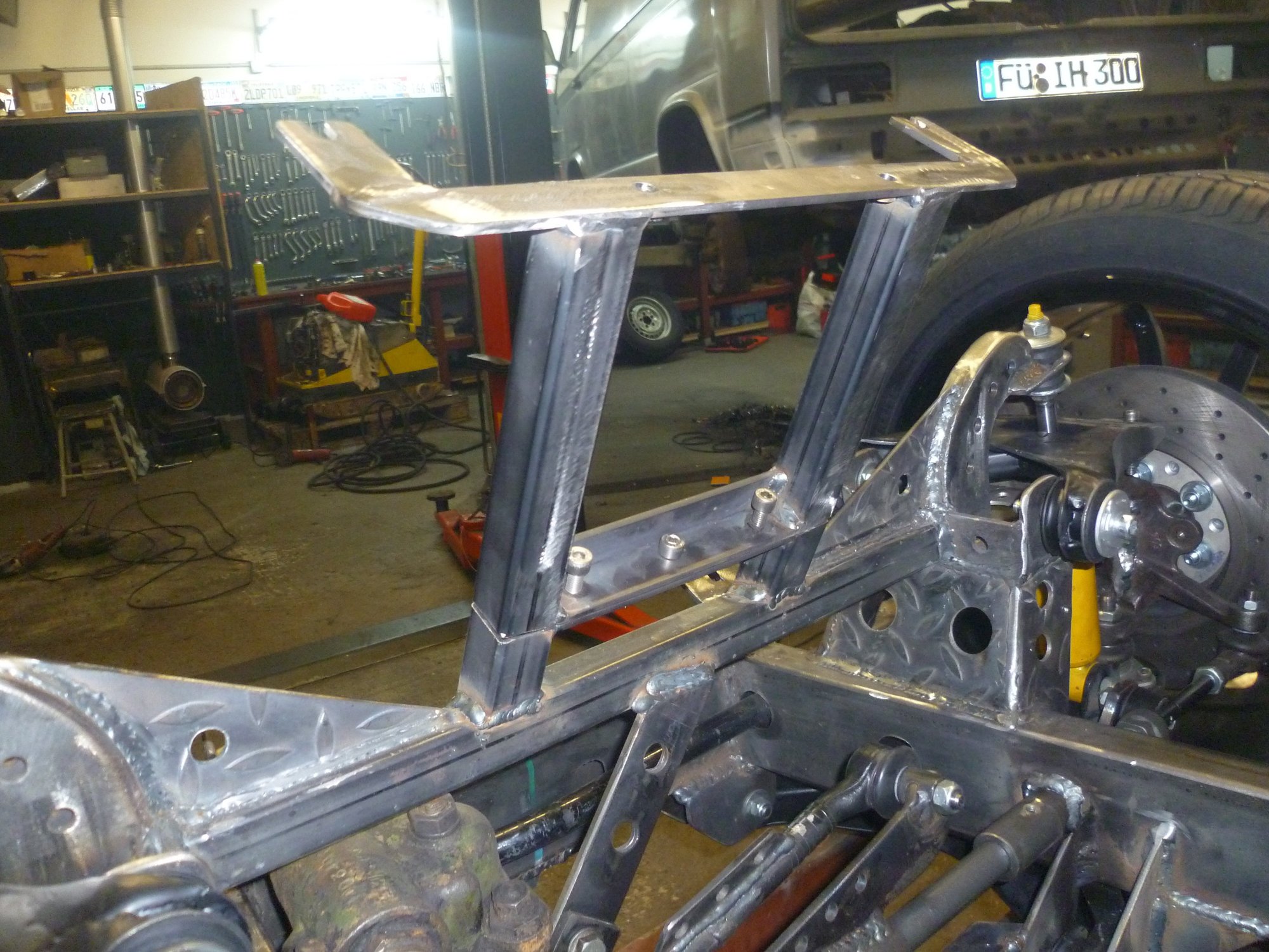

Heina kaarutaja istet keegi ei pakkunud,nii oligi hea.Tegin ise ....

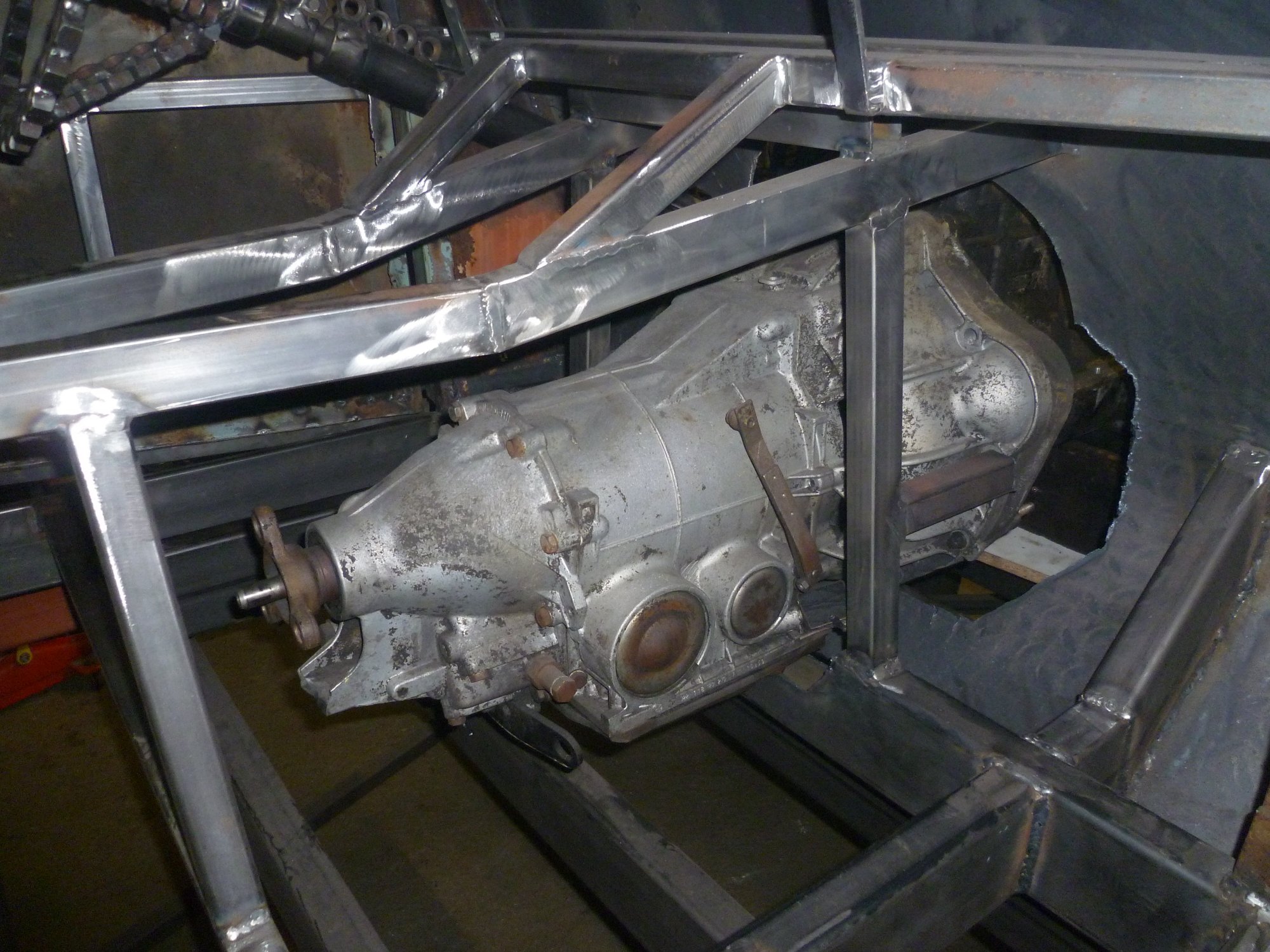

Järgmine nädal seisavad ees tähtsamad asjad,differ tuleb ca,5cm allapoole lasta ja
ca,samapalju taha poole siis on poolassid sirgelt söidu asendis ...
Pärast seda köike jääb gardaan kah sirgelt kasti ja diffri vahele ...
Vähem nurga all olevaid asju, vähem vöimalusi millegi purunemiseks...
RE: M401 Diesel rat rod - motamees - 02-12-2017
(02-12-2017, 00:49 AM)impreza Kirjutas:  ...Pärast seda köike jääb gardaan kah sirgelt kasti ja diffri vahele ...
Täitsa sirge kardaan kulutab riste. Väike nurk ristile on parem.

Päris sirgelt gardaan olema ei saa,homme saan ehk vahetüki diffri ja sillatala vahele tehtud.
Siis näha mis gardaanist saab,uued pulikad selle jaoks tellisin juba ära....

Kui keegi tahab siin teooriat panna "täiesti"sirgest Gardaanist ,siis poleks ju riste vajagi ,pane lihtsalt nuutidega võll.Kuna aga made by hand konstrui on üldjuhul ikkagi suts nihkes ,siis nurk ei mängi enam mingit rolli(olgu ,kui väike tahes)Gardaan elab ikka oma elu (nõelad liiguvad ,ja saavad määritud) Smile
RE: M401 Diesel rat rod - iceman - 03-12-2017
teema esimene ots juba kaunis kaugel , kuid kas tagasild mitte sõltumatute kiigakäägadega polnud?  mul ühtegi MB-d pole  olnd , kuid baieri motovärgil riste jõuvõtu võllil  ei näi , sarnaste lahenduste  puhul ?
