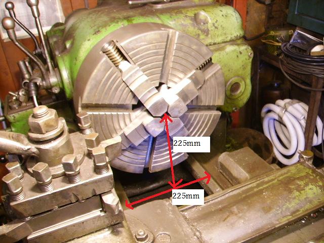

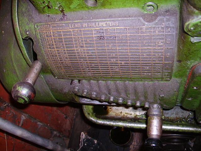

Oskab keegi rääkida miskit USA ja Vene treipingi lüneti omavahelisest sobivusest.
On Pratt & Whitney selline pink.
Siin piltidel orienteeruvad mõõdud.
Äkki keegi saab oma vene pingi lüneti mõõdud üle vaadata, miskise margi oma saaks ehk sobima. Praegu täishuupi halb miskit otsima, ostma hakata, kui ei tea ka, mida vaja.
Originaali ilmselt ei leia siinselt pinnalt ja suure lombi tagant läheks asi kalliks. pole ka otseselt miskit leidnud.
Kui hea, halb mõte oleks lüneti raam teha näiteks 30 või 50mm tava terase lehest, joonise ja koordinaatplasma abil?

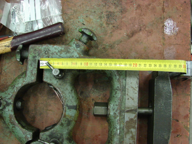

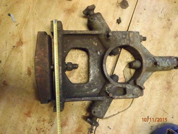

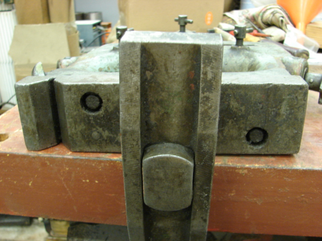

RE: Treipink kodukasutusse - M.R. - 11-11-2018
Variant A
Ava ~200mm
Variant B
Ava 100mm max
Mõlemad oleks väikese verega kohandatavad.
Huvi korral arutame privaatselt edasi.
