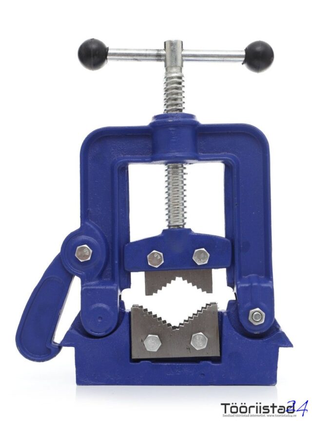

Mul on just sellised odavad torukruustangid. Seepärast ma neid siin ka soovitama ei hakanud, kuna endal kogemus olemas. Küllap on Stokkeri omadel teistsugune hind ikka asja eest. Igatahes nende odavatega ilma tsinkkatet vigastamata küll toru keermestatud ei saa kuna varem või hiljem tõmbab toru ringi. Siis ikka aitad torutangidega lisaks jne, samamoodi jebimine.

(18-10-2023, 09:52 AM)olli Kirjutas: Mul on just sellised odavad torukruustangid. ...
Kas neil ongi sile ülemine pakk? Või n seal mingid hambad ka?
Mina igatahes ei jõua tõmmata ringi ksf! hangitud kasutatud nõukaaegsetesse torukruustangidesse kinnitatud toru. Tõsi, kui ikka wäänama hakata, jäävad torule hambajäljed näha...
Võin laenata, kui suurem töö ees.

(18-10-2023, 11:48 AM)v6sa Kirjutas: (18-10-2023, 09:52 AM)olli Kirjutas: Mul on just sellised odavad torukruustangid. ...
Üleval on ka hambad. Nagu siin:
Aga nagu Hiina värk ikka. Kui mõne toruga natuke rohkem väänamist on, siis tõmbab need hambad jälle sutsukese lapikumaks ja nii ta läheb.
Kokkuvõttes kindlasti mugavam variant kui tavaliste kruustangidega mässata, aga ei maksa sellele panustada, et valge mehe kombel "tuled, teed ja lähed" ning rikkumata tsinkkattega läbi saad.
