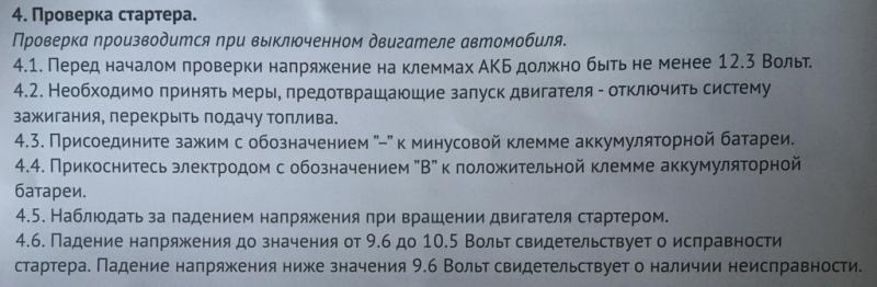

Hankisin koormushargi, hinnaks 16 eur. Odava hinnaga kaasneb see, et on ainult venekeelne juhend. Big Grin Päris võõras keel ei ole, aga kuna selle keelega on suhted "tagasihoidlikud", siis kindluse mõttes uuriksin kas sain õigesti aru, et esimene tabel on mõõtmiseks täis laetud  akuga (vähemalt 24 h laetud) ja teine tabel selle jaoks kui aku on spetsiaalselt laadimata, lihtsalt tavakasutamise tingimustes auto peal olnud, kuid enne testimist on pinge vähemalt 12,3 V ja mõõta 5 sek?
Ja generaatori testimine käib nii, et töötava mootoriga ühendada hark akuga ja vaadata pinget, mis peaks jääma vahemikku 13,6...14,5 V?
Ja siis on veel starteri testimise võimalus, et ühendada hark akuga ja samal ajal anda starterit, pinge peaks jääma vahemikku 9,6...10,5 V?
