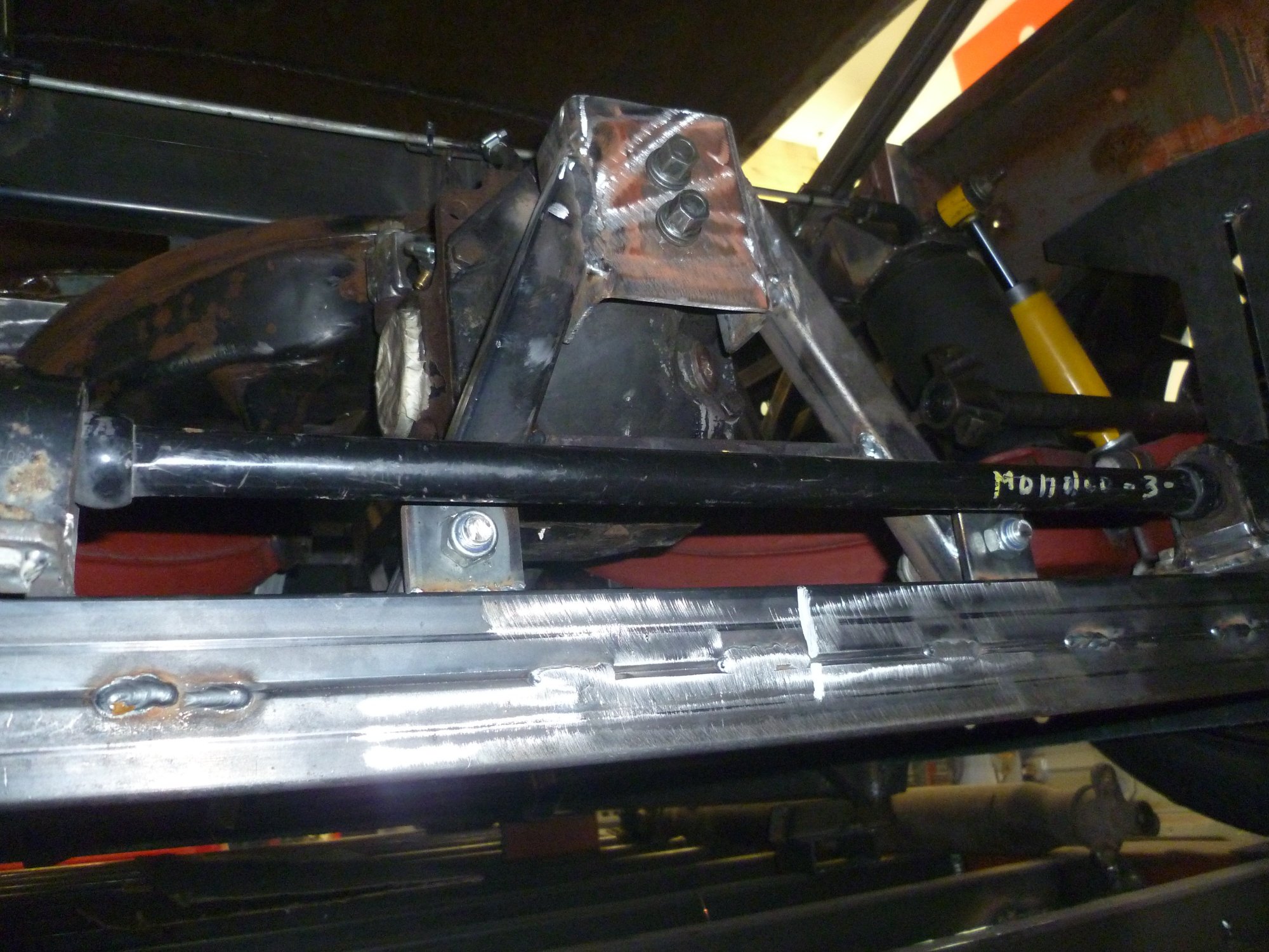

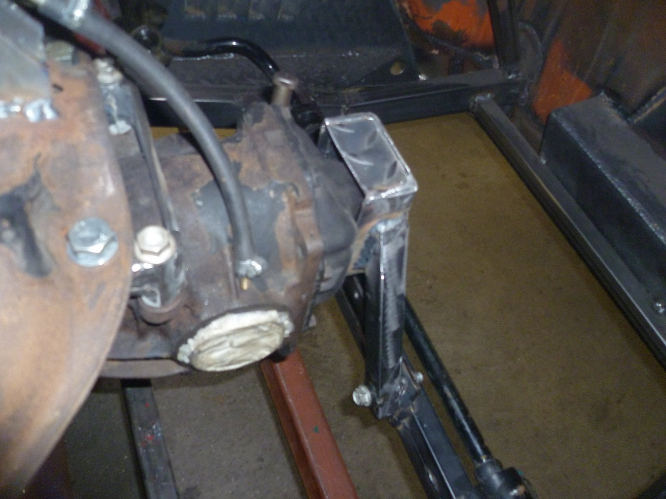

Nüüd sai differ paika nagu mulle meeldib...
RE: M401 Diesel rat rod - 41Degree - 04-12-2017
(04-12-2017, 22:46 PM)impreza Kirjutas:  Nüüd sai differ paika nagu mulle meeldib...
Ma ei saa mainimata jätta, et mulle ei meeldi. Differ rippumas jätkumutrite otsas, mis on omavahel lõikele kokkukeevitatud ning mida hakkab tsükliliselt rappima mitu-mitu njuutonmeetrit ning sellele lisaks tavaline vibra... See kõik haiseb mikropragudest tekkivate makropragude järgi.
A pole muidugi minu auto ka muidugi, nii et mulle ei peagi meeldima.

Diffri taga kaane ja raami vahele tuleb veel üks kinnitus,nii et ta sinna öhku
rippuma ei jää.. Selleks et mikropragudest saaks makropraod on vaja rohkem
kilomeetreid kui see auto arvatavasti oma elu jooksul söita jöuab Toungue

Seda et.... te oma autode mootorite ja sildade kinnitusi olete vaadanud?  Mõnikord tahaks küll insenerile sanitaarlasu välja kirjutada.... see siin on ikka väga kõva tükk koos oma kujuteldavate pragude ja vagudega.
RE: M401 Diesel rat rod - tanel. - 05-12-2017
Kui poldid natuke lahti jätta siis näeb kindlasti peale sõitu pragusid. Täiesti jäiga kinnituse puhul muutub ju kogu kupatus üheks tervikuks ning väriseb ühes rütmis. Küll rehvid leevendavad :D
RE: M401 Diesel rat rod - impreza - 05-12-2017
Diffri asi sai löpetatud nüüd vöib sinna palju njuutoneid kallale lasta Big Grin

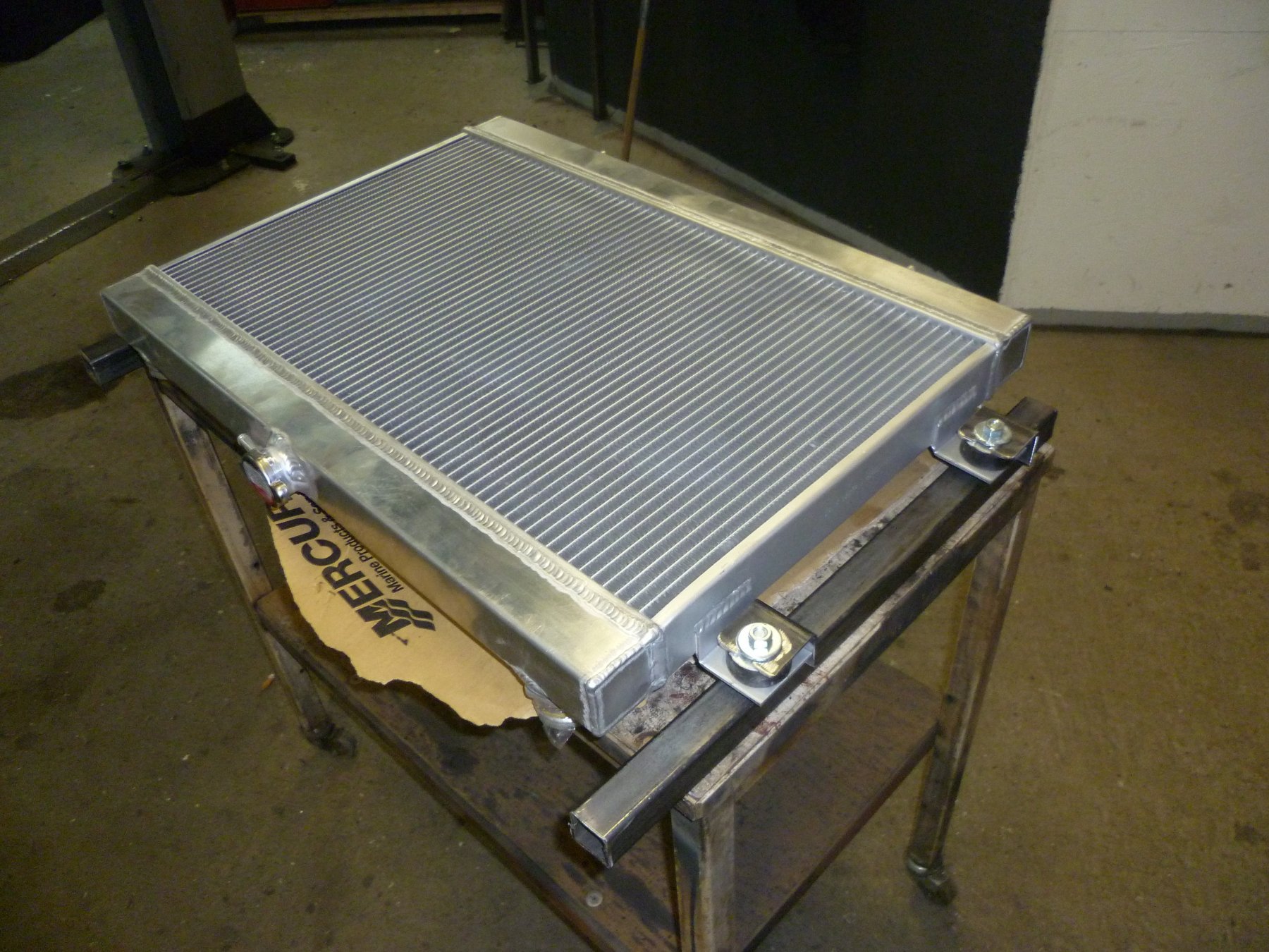

Radikas leidis kah omale sobiva koha ...

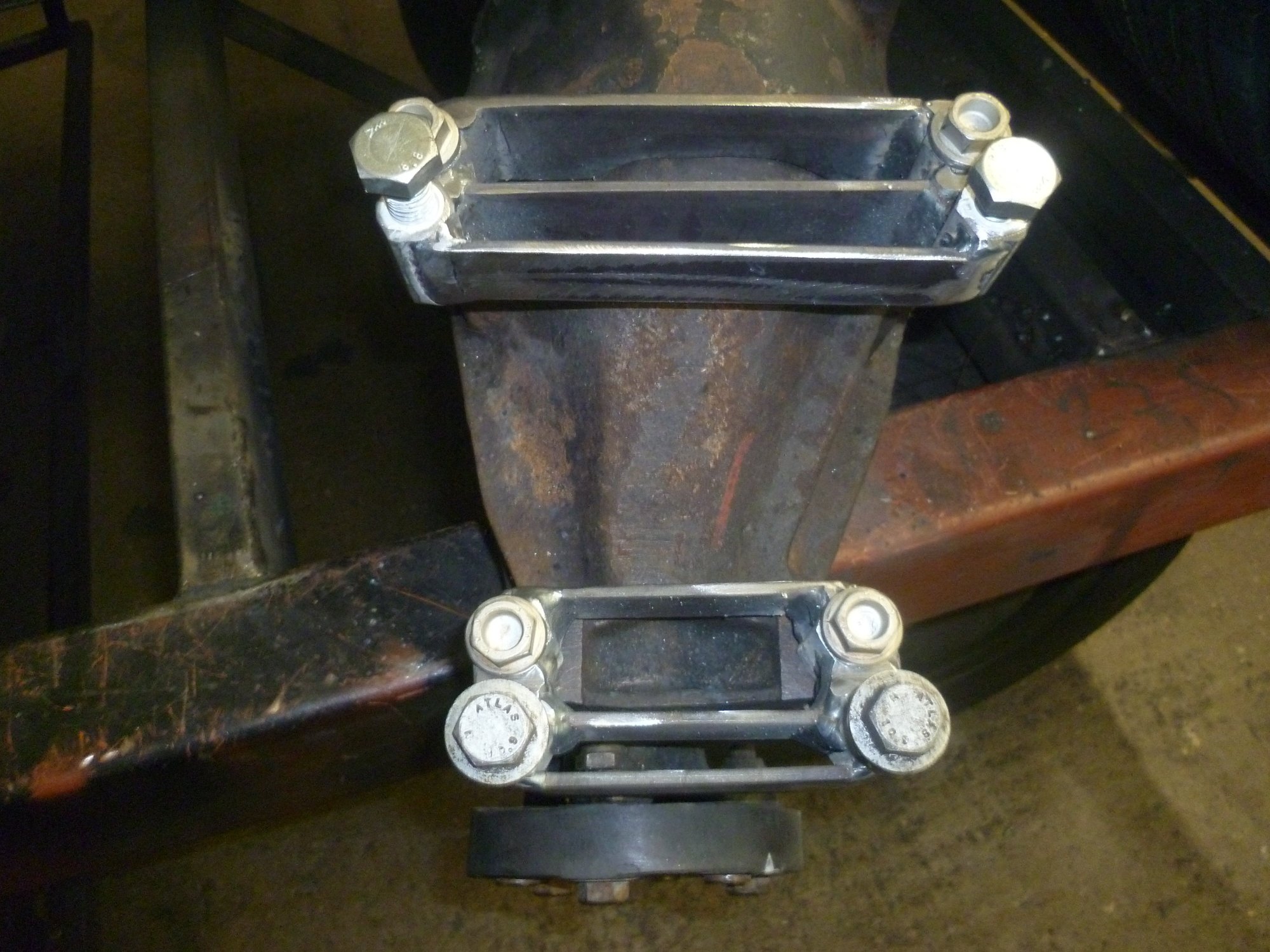

Kardaani tagumine toru tuleb uus leida,seest 60mm..
Siis saab hea küll

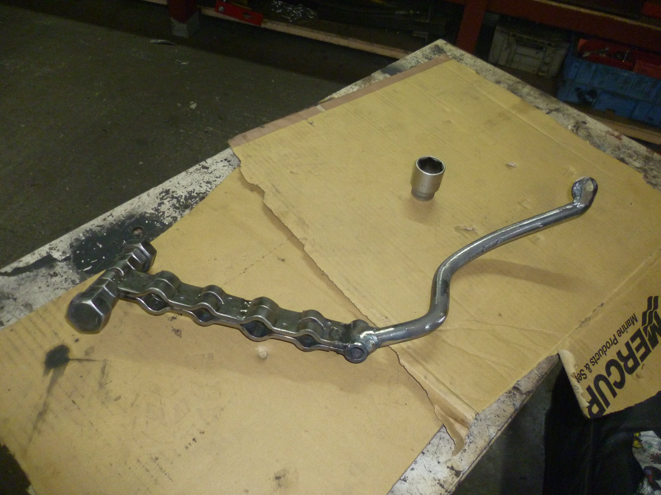

Käigu kang sai teha BMW istme mingist siseorganist,mul üks klient
töötab firmas kus toodetakse BMW istme raame ja muud..
Tassib teine mulle vahest igasugu vidinaid..
RE: M401 Diesel rat rod - JaakH - 06-12-2017
See kang on küll über.  Smile

Kardaan sai valmis..
